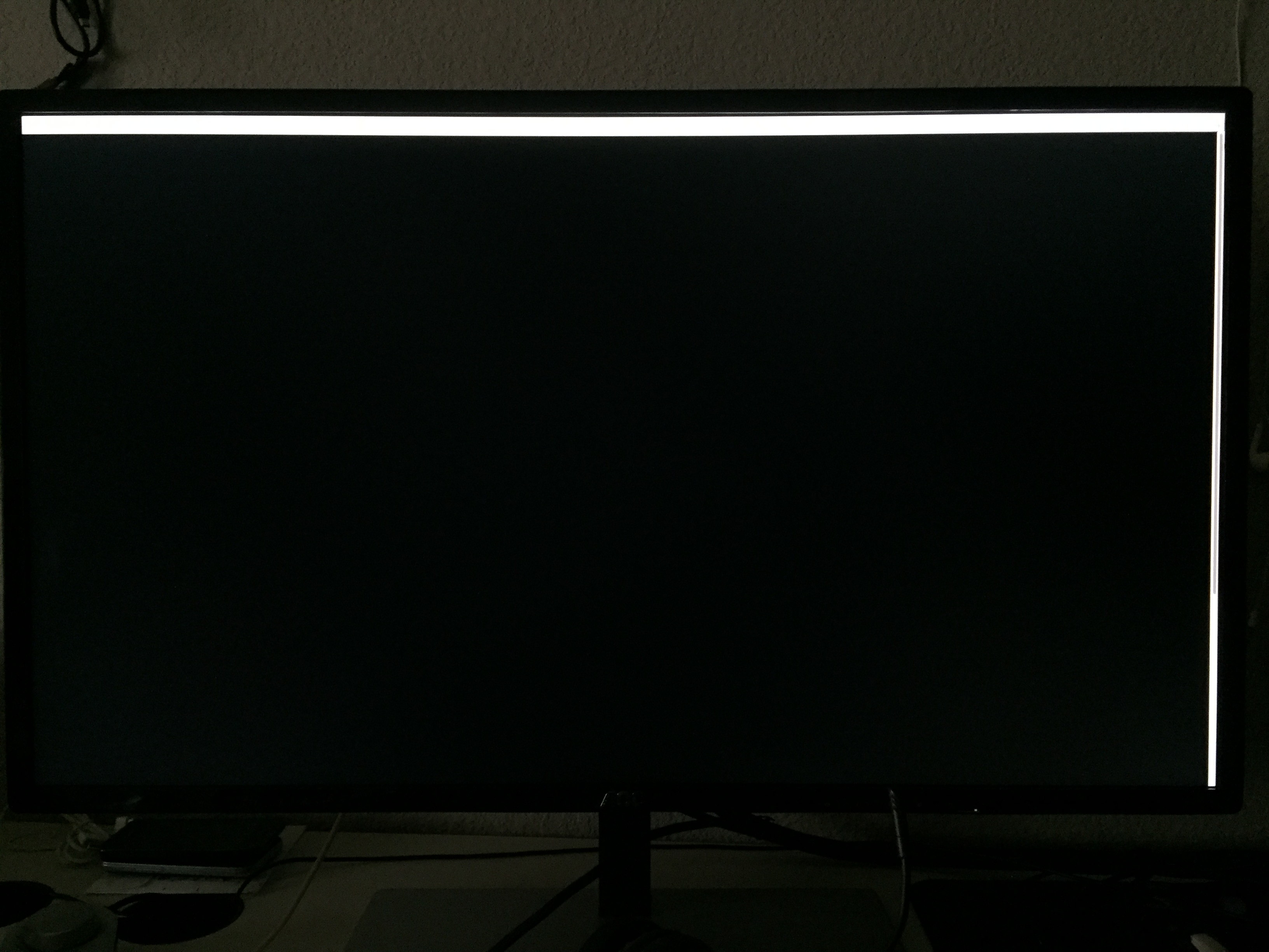

Svenbo schrieb:
Was soll ich sagen. So zeigt es die Kamera. Meine Wahrnehmung findet allerdings alle Bilder "übertrieben".
Ich persönlich empfinde es minimal stärker als es dieses Bild zeigt - LG 27GL850 -1/8s Belichtung - ISO 100
Scheint etwa auf dem Niveau des XB271HUB zu sein. Ich gehe mal eben meinen Post suchen und hier einfügen.

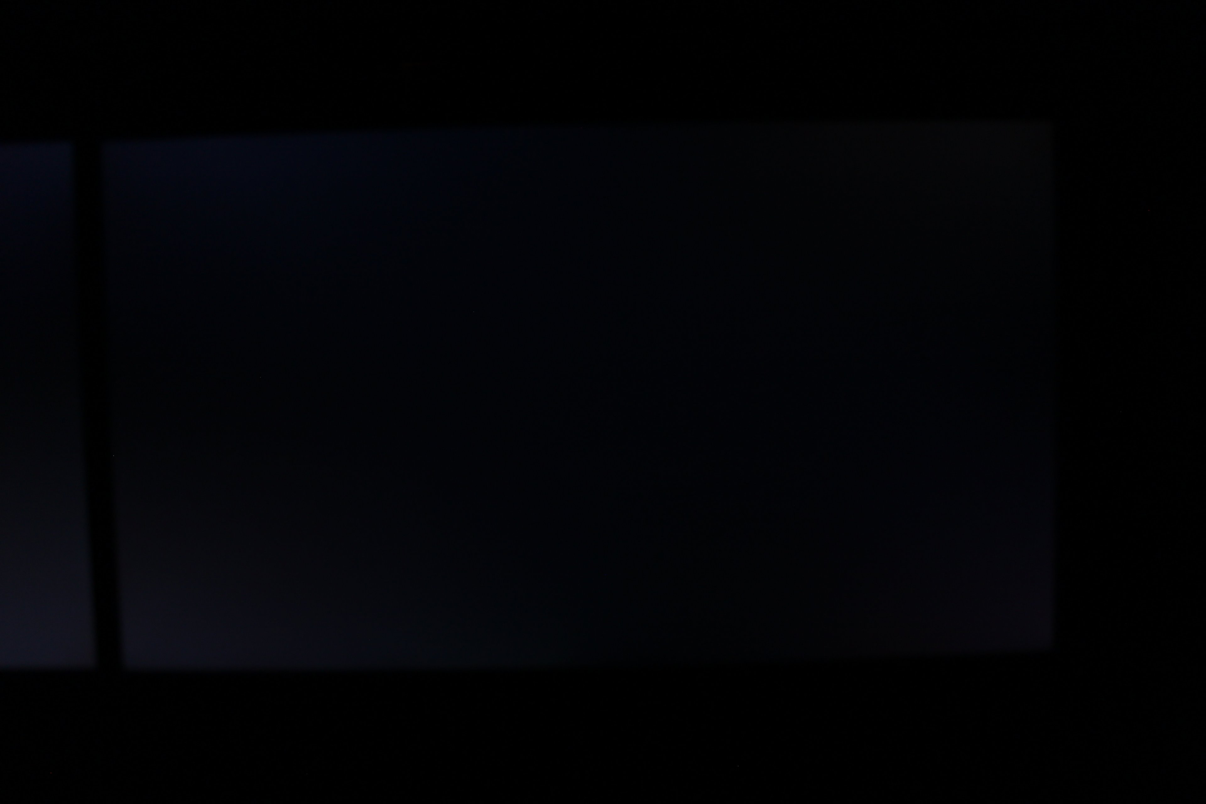

Banger schrieb:
Das kommt der Realität vielleicht noch näher, auf 1/2 und ISO 100. Mit 20 Sekunden Belichtungszeit wird auch richtig abstoßend ekelhafter Müll daraus :D , wo oben rechts dann plötzlich die Ecke knallgelb ist und links oben ist es blau.
Ich habe es nochmal verglichen, indem ich den Browser mittig verkleinert mit diesem Bild platziert habe, sodass ich das Bild und die BLB-und-Glow-Geschwüre auf dem schwarzen Desktophintergrund vergleichen konnte. Das Bild gibt das BLB quasi perfekt wieder, so wie ich es wahrnehme. Dafür muss ich genau mittig drauf schauen, aus ca. 50cm Entfernung. Bei normaler Nutzung ist die Sicht etwas über der Mitte, sodass oben rechts der Krebs kleiner wird und links oben ist gar nichts mehr.
Bei deinem Bild sieht das besser aus als bei meinem, aber wenn du sagst, du nimmst es leicht stärker war, dann sind am Ende dann LG ................... (<- Panelbezeichnung einsetzen) und AUO M270DAN02.6 etwa gleich. LG hat TN-Kontrast, AUO dafür die üblichen 1xxx zu 1. Bei den Farbräumen ist es umgekehrt.
@IIxRaZoRxII Hat ein IPS Monitor deine Mutter erschlagen? Der ständige Hate ist schon nervig, alle in diesem Forum haben verstanden, dass du großer 240hz TN Panel Fan bist, aber irgendwo sollte man die Kirche im Dorf lassen. Hänge hier mal ein Bild meines (IPS :p) Monitors an, komplett dunkel hab ichs leider nicht bekommen. Aufgenommen mit dem Handy, da auch nicht jeder Monitor mies mit einer solchen Aufnahme aussieht.
Sitzabstand btw. 90cm, so auch die Aufnahmeentfernung. Bei 32" sollte das passen.
