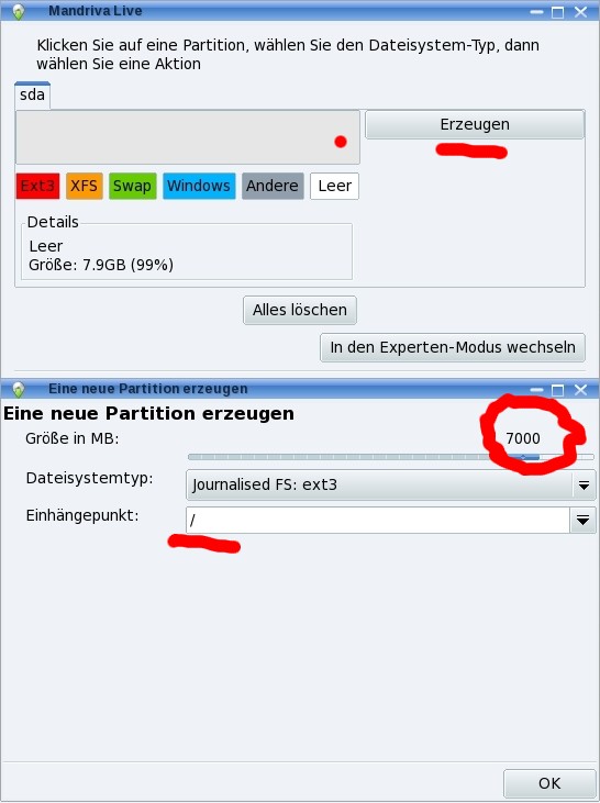

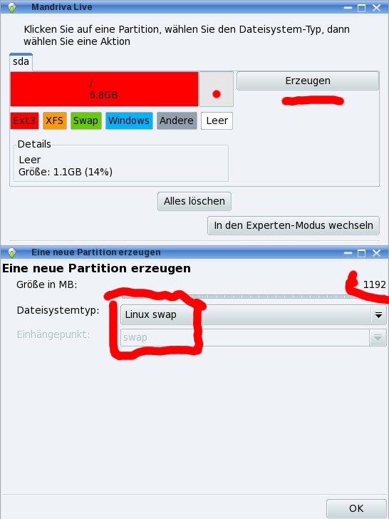

Hi
Gehe nochmal in die manuelle Partitionierung. Jetzt wählst du die 10GB große Partition aus, in die du Linux installieren möchtest und löschst diese. Wäre an dieser Stelle sinnvoll die richtige Partition zu wählen ;)
Jetzt klickst du in den leeren (weißen) Bereich und erstellst zwei neue Partitionen. Die erste ist die Root-Partition "/" und die zweite die Swap Partition. Beim Erstellen werden die Einhängepunkte schon gewählt. Dann sollte das Setup auch nicht weiter meckern.
Siehe angehängte Bilder. Die jeweilige Größe bestimmst du natürlich selber.
mfg
aki
