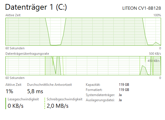

Nach dem Aufrüsten hat sich auch mein Windows Product Key verabschiedet, der funktioniert auch nicht mehr, ist aber ein anderes Thema. Die M2 SSD zeigt seitdem teilweise über 15 bis 90 Sekunden "Aktive Zeit" 100% an (Task-Manager), hat dabei allerdings 0kbp/s Lese- und Schreibgeschwindigkeit, mein Desktop und alle Programme, (auch die die nicht auf der Festplatte (C:) laufen) frieren ein!
Das ist extrem ätzend und verdammt ärgerlich, da es nicht mehr wie anfangs ungefähr alle 45-60 Minuten auftrat, sondern teilweise im 5 Minuten-Takt, was die PC-Nutzung halbwegs unmöglich macht.

Habe das DvD-Laufwerk abgeklemmt, besser wird das leider nicht, langsam bin ich echt überfragt, gerade nach dem booten hatte ich extreme Probleme mit der Platte :/
Die Disk zeigt leider keinerlei Aktivitäten, sie ist quasi aus
Im Task-Manager sieht das ungefähr so aus
