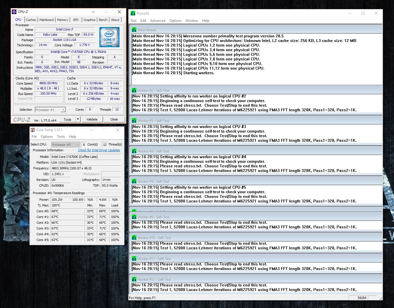

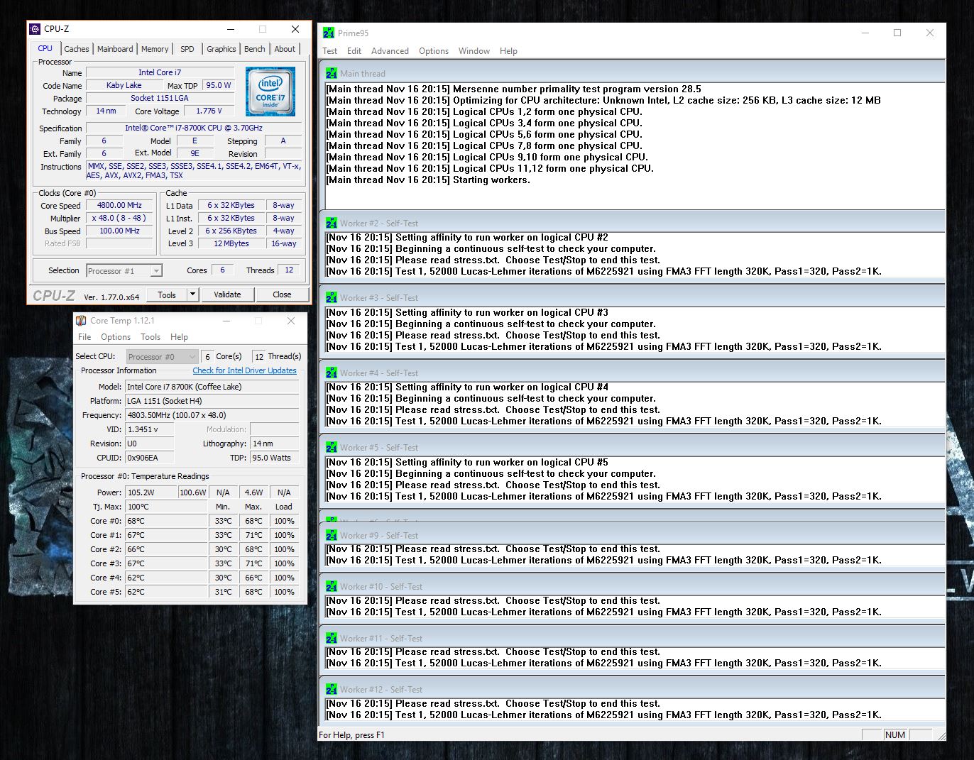

Wie warm wird die CPU unter Volllast?

Du willst das ich Prime starte? Hab ich mich nicht getraut.
Kerne alle auf 4,8 GHz.
Wie gesagt, Spannung auf Auto.
Wundert mich, dass der nur 1.77 V laut CPUZ tickt.
der CPU Lüfer wird da logischerweise sehr laut. Muss aber auch dazu sagen, so viel lauter als den kurzen "Sprüngen" ist er auch nicht.
Wie man an den Temperturen unter Prime 95 sieht, sitzt der Kühler und er führt die Abwärme der CPU ordentlich ab.

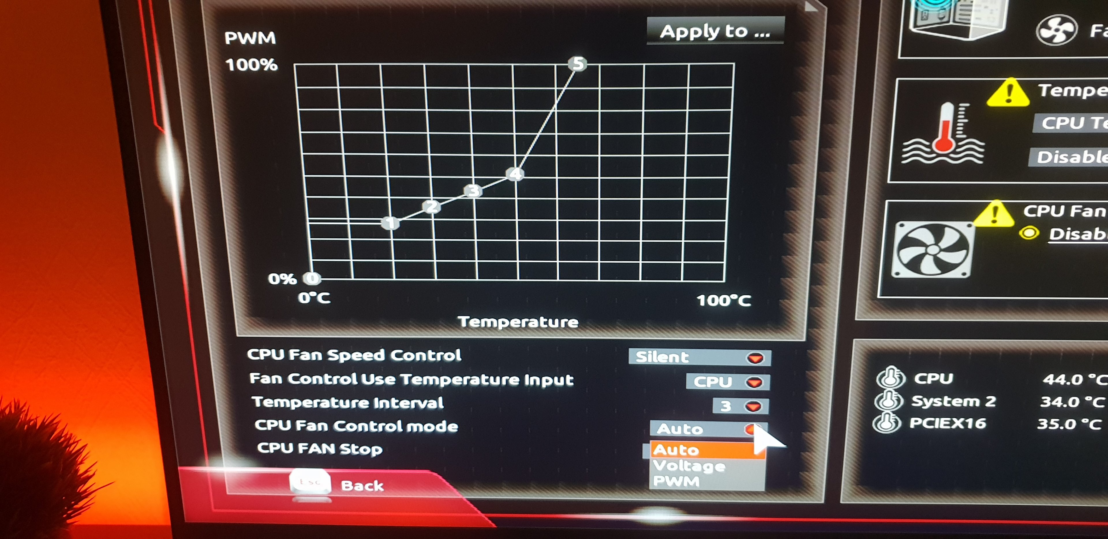

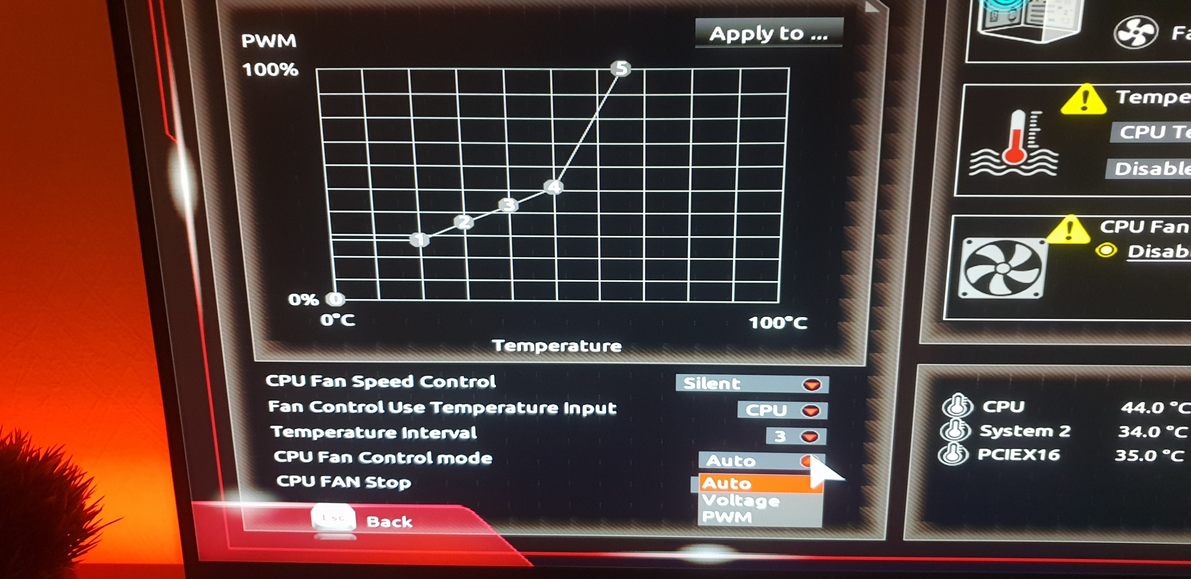

Wenn der Kühler bei kurzzeitiger CPU-Last unangenehm aufdreht, liegt es an der Lüfterkurve. Statt dem vorgegebenen Profil "Silent" das manuelle Profil wählen und eine sehr flache Kurve einstellen. Meistens kann man irgendwo auch eine Hysterese bestimmen, die das kurzzeitige Aufheulen des Lüfters verhindert. Das wird z.B. "step up time" genannt und in Sekunden angegeben. Stell' ein Foto von der Lüftersteuerung im BIOS hier ein, falls Du es nicht findest.

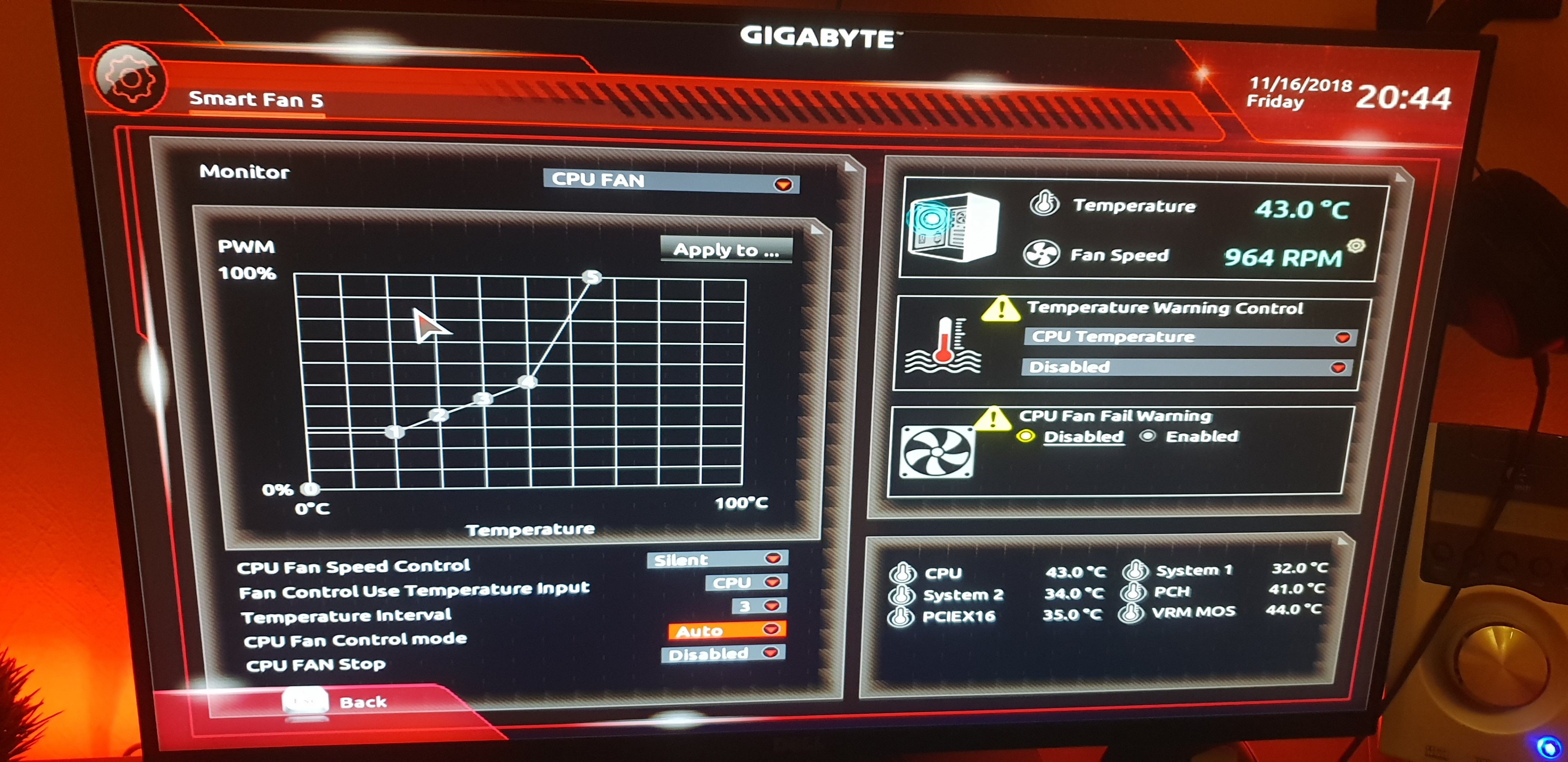

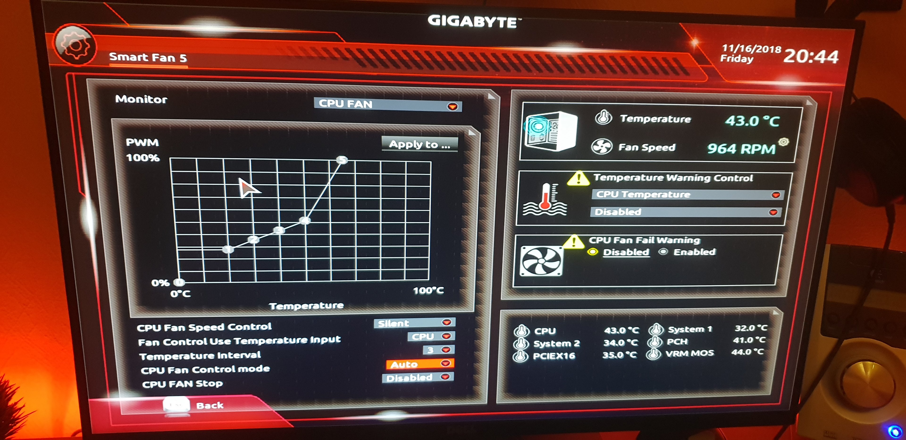

die Lüfterkurve flacher stellen
den letzen Punkt weiter runter
Ja, letzter Punkt runter.
Wenn möglich, alle Punkte weiter nach rechts
Bei "Temperature Interval" höhere Zahlen einstellen.
bei dem Kühler bei 43 Grad schon fast 1000 Umdrehungen - das ist zu viel
bei 40 Grad springe mein Lüfter erstmal an
erst bei 70 Grad sollte der Fan Vollgas geben
Ich hab jetzt mal so eingestellt:
40°C --> 30%
50°C --> 35%
60°C --> 40%
67°C --> 50%
75°C --> 100%
Ich kenne die Charakteristik Deines Lüfters nicht, aber in den meisten Fällen produzieren die letzten 10-20% Drehzahl nur noch zusätzlichen Lärm aber kaum bessere Kühlleistung. Wahrscheinlich reicht 80% als letzte Marke vollkommen aus.
ich würde bei 40 und 50 Grad noch 10 % runter gehen
