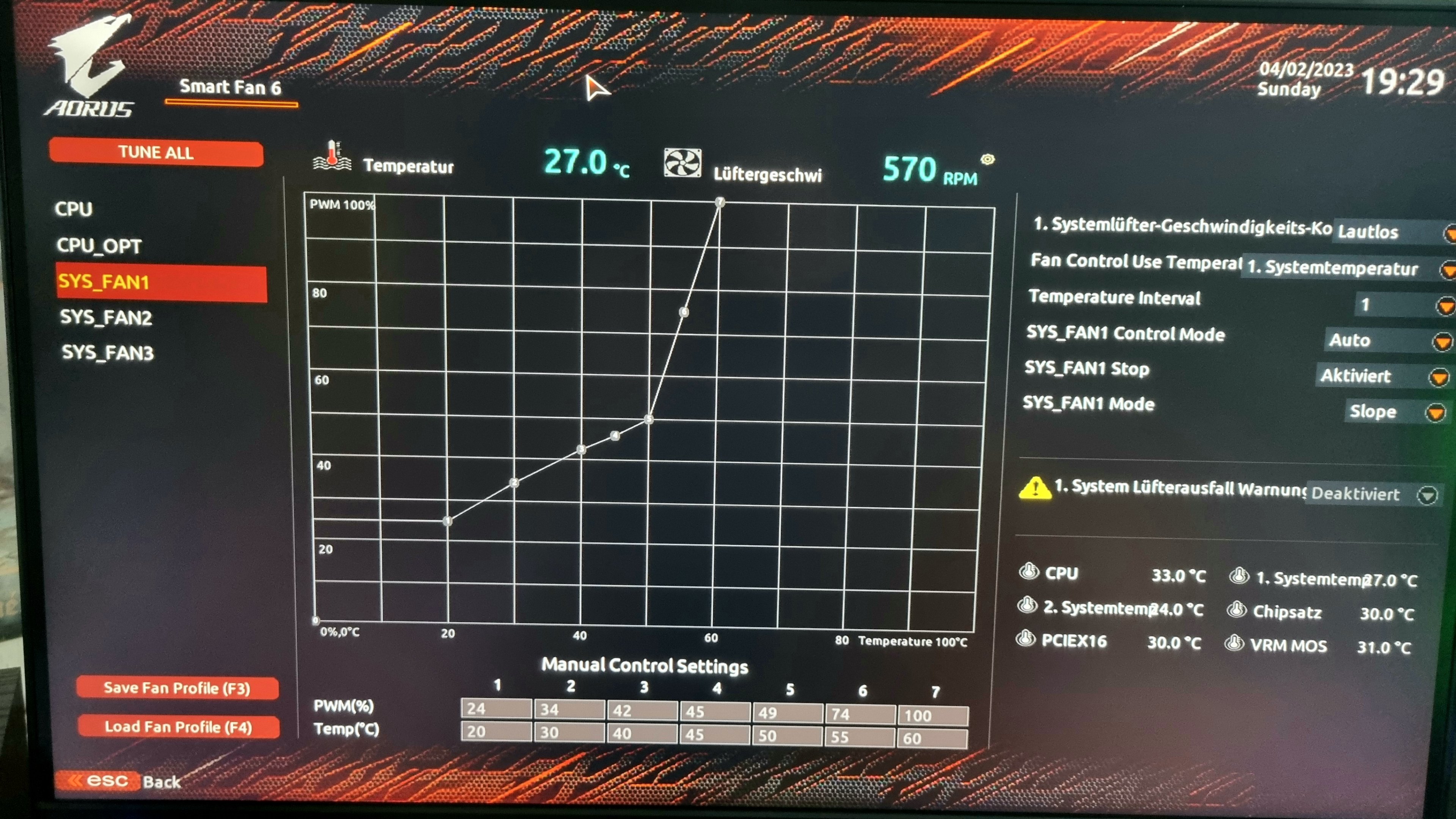

Die Einstellungen für die Top-Lüfter sehen derzeit so aus:
Beim CPU-Lüfter so:
Ich habe jetzt selbst schon nach Lüfterkurven für die CPU gesucht, aber die Ergebnisse sind oft nur für andere Mainboards und ich suche ja auch nach Tipps für CPU-Lüfter UND die Gehäuselüfter und was ich an den Einstellungen auf der rechten Seite noch optimieren kann.

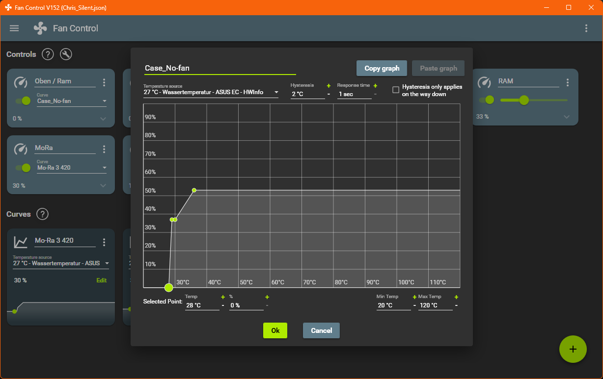

Setz halt erst mal die Temperatur bis wohin die lüfter nur Minimal oder eben gar nicht drehen sollen.
Hier mal als beispiel aus FanControl für lüfter die ausgeschaltet bleiben sollen bis zu einer Temperaturschwelle:

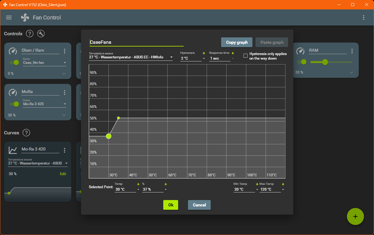

Und hier das wo sie immer "minimal" drehen sollen bis zu einer schwelle wo sie andrehen dürfen:
Das alles kannst du auf deine bedürfnisse adaptieren.
Beispielweise bis 50°C CPU temp darf der lüfter mit max. 20% oder ähnlich drehen.
Klick mal auf Slope und teste mal ob Stairs nicht besser ist für dich und PC.

Da die proprietären Lüfter aktuell mangels Einfluss auf die Drehzahl sowieso im Dauerbetrieb sind und dadurch ein konstant hoher Luftstrom gegeben ist (CPU bummelt so bei 30°, die restlichen Sensoren bei 20-25°), habe ich die Drehzahlen der anderen Lüfter erstmal wie folgt eingestellt:
CPU
PWM % 23 35 46 56 68 81 100
TEMP 40 47 54 61 68 75 85
Top-Lüfter
PWM % 0 12 27 43 61 80 100
Temperature Interval hab ich von 1 auf 3 gesetzt, damit die Lüfter nicht bei kurzfristigen Temepraturspitzen sofort aufheulen.
Kann ich das so lassen?

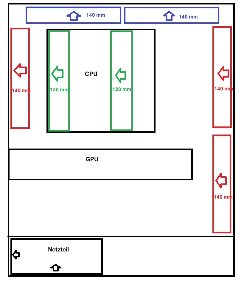

Ich hab da mal ein Schema des Rechners gebastelt
Blau läuft derzeit auf den vorhin geposteten Einstellungen, schaltet sich also nur bei Belastung zu, um die warme Luft aus dem Gehäuse zu schaufeln. Rot sind die mitgelieferten, mit dem Hub verbundenen RGB-Lüfter, die ich aktuell leider nicht steuern kann. D.h. die laufen konstant bei 100%. Ich hab mal ein wenig gesucht und es müssten die Aerocool Duo 14 sein. Die laufen auf 1000 RPM, was auch die recht kühlen Systemtemperaturen erklären würde.
Wie schon geschrieben, werde ich die irgendwann ersetzen und da gibt es dann 2 Möglichkeiten: rote Lüfter alle koppeln und dann an einem Sys_Fan Pin anklemmen und steuern oder die oberen roten an Sys_Fan 2 mit Dauerbetrieb und den unteren Frontlüfter an Sys_Fan 3 und diesen dann nur bei Last mit anlaufen lassen. Da ich die GPU im Quiet-Bios betreibe, schaltet die im Desktopbetrieb die Lüfter auf 0 RPM.
Die "blauen" Lüfter von Arctic haben einen Drehzahlbereich von 200-1700 RPM und für die CPU-Lüfter hab ich nur die maximale Drehzahl von 1550 RPM gefunden. Da weiß ich halt noch nicht, ob diese Drehzahl überhaupt nötig ist beim 5800X3D, sofern die "roten" vernünftig in der Drehzahl konfiguriert sind.
