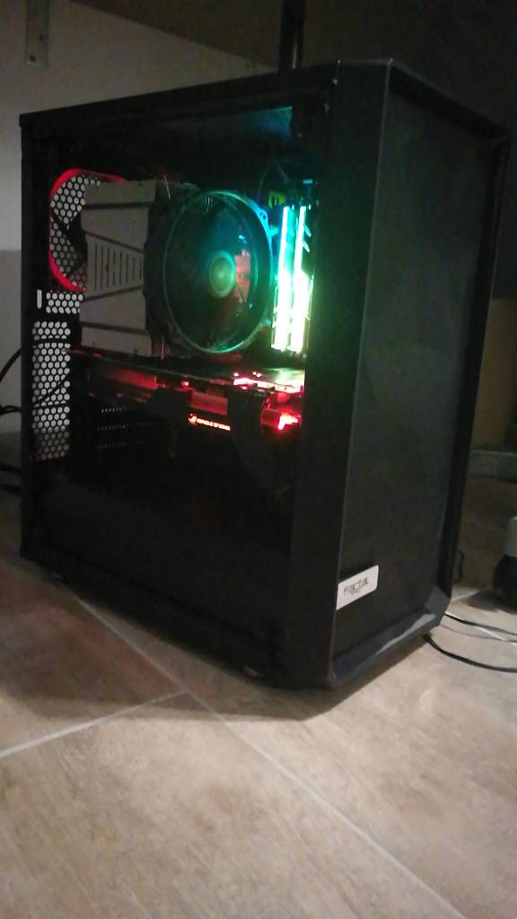

Du könntest auch noch ein Bild aus dem Innenleben deiner Kiste posten, das erklärt manchmal auch einiges.

Also das Gehäuse ist ein Fractal design c
Verbaut sind 3 lüfter vom Hersteller und der brocken 3 von mir und eine vega 64 ist auch noch drin betrieben wird es vom straight power 11 750 Watt.

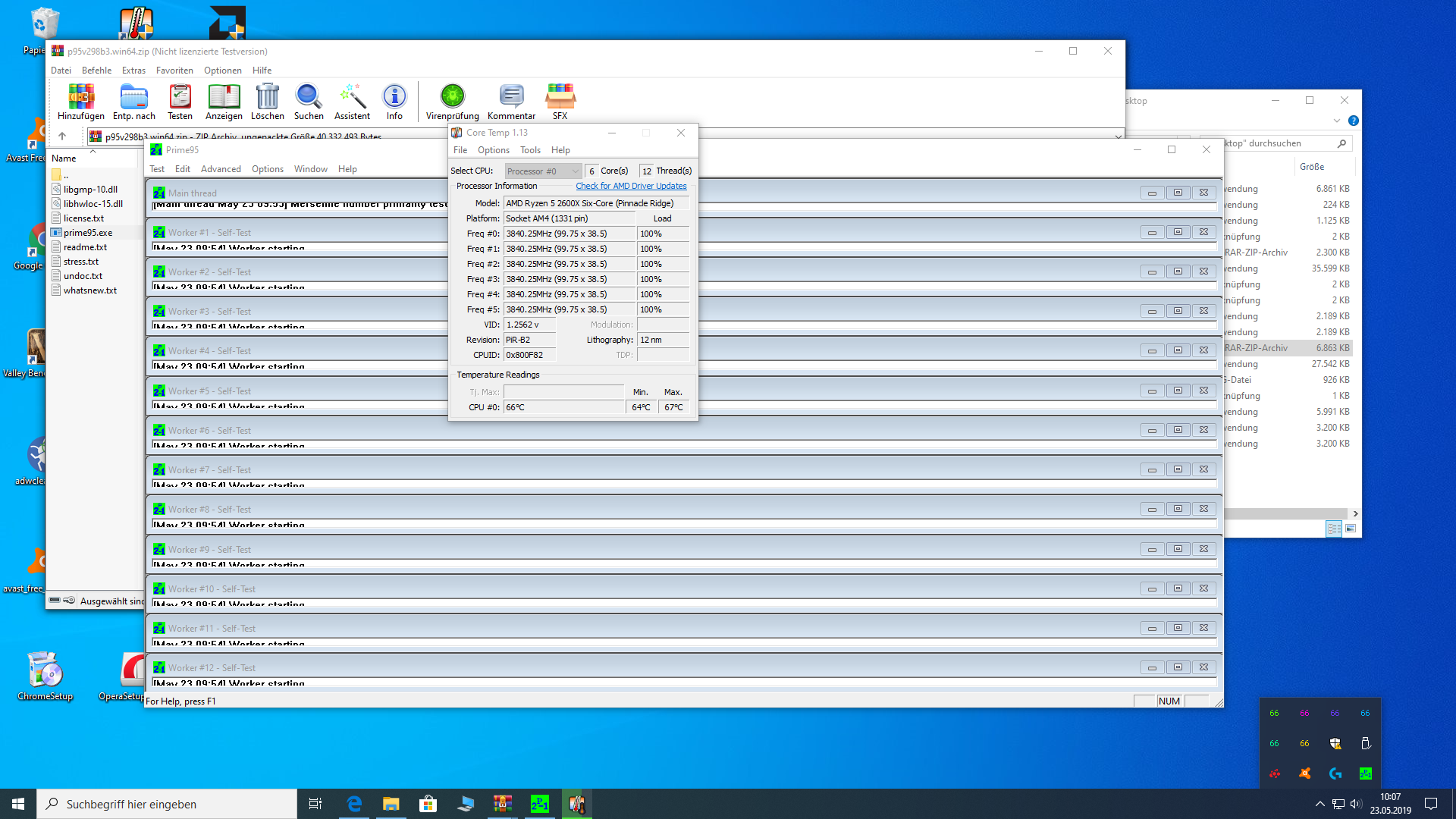

Ich lasse gerade Prime laufen und der Rechner ist jetzt hörbar Laut was mich echt nervt.
läuft jetzt seit 20min mit dieser Temperatur.

66 grad is jetzt nicht wahnsinnig hoch.
Da scheinen deine Gehäuselüfter mit hochzuregeln.
Zu Lüfterdrehzahlen hast du immer noch nichts gesagt.
Bei allem Respekt - den Brocken hört man unter Vollast quasi nicht. Aber das Lüfter hochdrehen unter Vollast ist ja klar.z3ro22 schrieb:Ich lasse gerade Prime laufen und der Rechner ist jetzt hörbar Laut was mich echt nervt.
