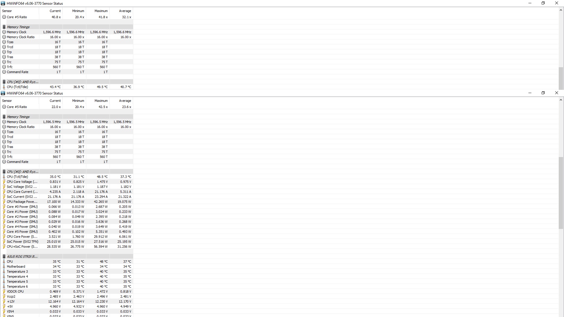

ja der ist jetzt auf Full Speed.

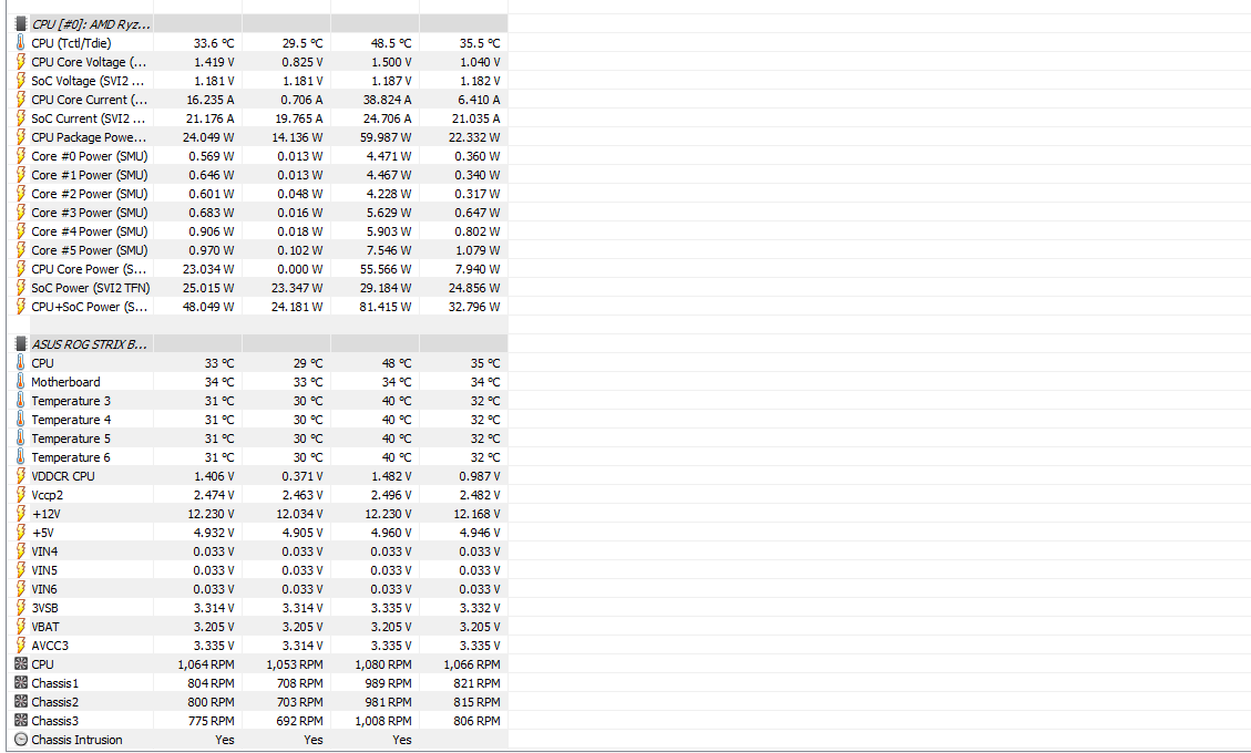

Fuchiii schrieb:
Also "brüllen" deine Gehäuselüfter?
auf welchem RPM laufen die lüfter denn jetzt?
jetzt aber richtig ?

Ja ich denke mal das Problem liegt auch an mir, da ich vorher vom Pc nix gehört hatte. Habe ich das mit den Drehzahlen jetzt richtig gemacht ?
Ja der Screenshot war jetzt richtig.
Das mit der Lautstärke ist immer auch viel persönliches Empfinden =)
Setz mal die Gehäuselüfter auf 600 umdrehungen, ich denke das müsste so bei 50% Leistung sein.
Der Luftstrom sollte immernoch gut ausreichen und es wird die Geräuschkulisse nochmal senken.
