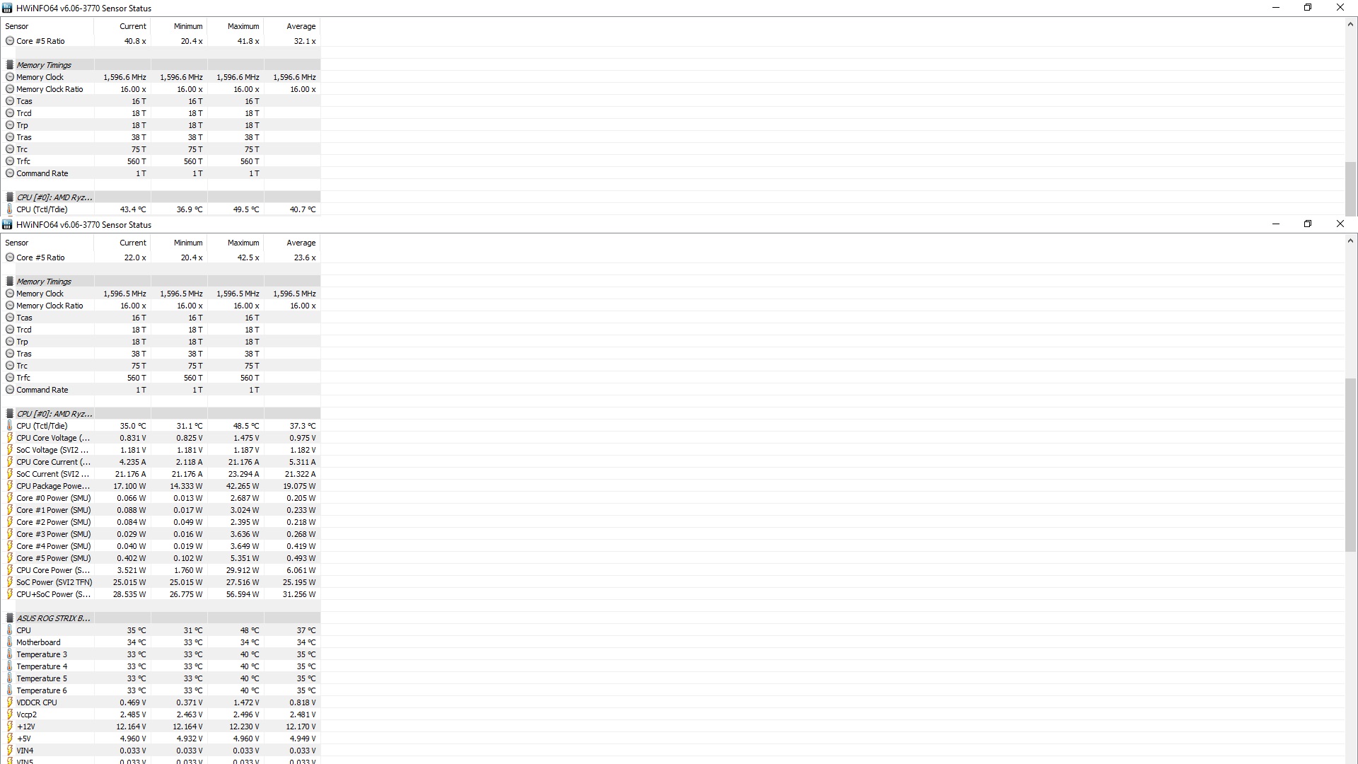

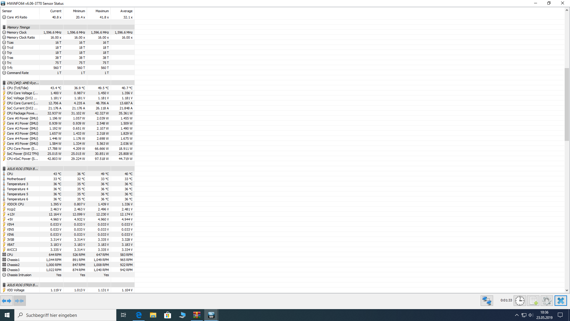

Ich lasse gerade Prime laufen und der Rechner ist jetzt hörbar Laut was mich echt nervt.
In deinem Bildschirmschnappschuß werden für Prime Maximal 67 Grad angezeigt. Dazu muß man Sagen, daß die Belastungen bei Prime unter Realen Bedingungen niemals erreicht werden.
Und 67 Grad sind unter Prime mit dem Brocken 3 absolut okay. Da kann man nicht Meckern. Derselbe ist nun einmal ein Mittelklasse Kühler. Und bei diesen ist der Lüfter im übrigen bei fast allen Mittelklasse Kühllösungen der Schwachpunkt. Das ist nun einmal so.
Gleichwohl sind 46 Grad im IDLE trotzdem zu hoch. Hast du geschaut, ob er richtig sitzt? Die Gehäuselüfter auch gegenüber die Luft aus dem Gehäuse Saugen? Eine Vega 64 wird natürlich auch noch ihren Teil in negativer Hinsicht beitragen. denn die Dinger entwickeln nun einmal eine erhebliche Abwärme.
In dem Sinne, bei genauerer Betrachtung jetzt, ist die Temperatur unter Last absolut Okay. Im Idle nicht, aber ich weiß auch nicht, wie der Lüfter da eingestellt ist.

Ich denke mal du meinst das da ?

Also der Lüfter dreht mal Laut mal Leiser und wie man das einstellt ist mir noch ein Rätsel, aber ich gebe mein bestes. Ich habe mal die Vega angefasst und die ist ganz schön heiß, aber das soll ja normal sein.
das Gehäuse ist nach oben im übrigen offen beim Fractal evtl hört man dadurch alles ein wenig lauter.

@z3ro22 das sollte nicht heißen dass dein Gehäuse schlecht ist, meines hat Nachteile bei der Temperatur der Grafikkarte - was auch nicht immer praktisch ist xD
Genau bei CPU - steht dein CPU-Lüfter läuft bei ~650 Umdrehungen.
Der ist quasi im Silentbetrieb deshalb auch die hohe IDLE-Temperatur.
Dafür laufen deine Gehäuselüfter auf ~1000 Umdrehungen.
Ich würde das ganze Umdrehen - setz den CPU-Lüfter auf fest Full-Power - denn der ist echt leise.
Und die Gehäuselüfter etwas runter auf ...hmm 700-800 würde ich glaube ich machen - sind 120er, richtig?

Sollte ich den Lüfter auf Turbo oder Full Speed stellen `?`Klingt beides grusellig
Cpu_lüfter ruhig mal auf Full Speed. das sind nur 1050 Undrehungen - da passiert nix :D

So da bin ich wieder.
Ich höre ihn aber noch immer. Leiser ja.
Die Chassi dinger habe ich auf Lautlos und den anderen auf Full Speed.
