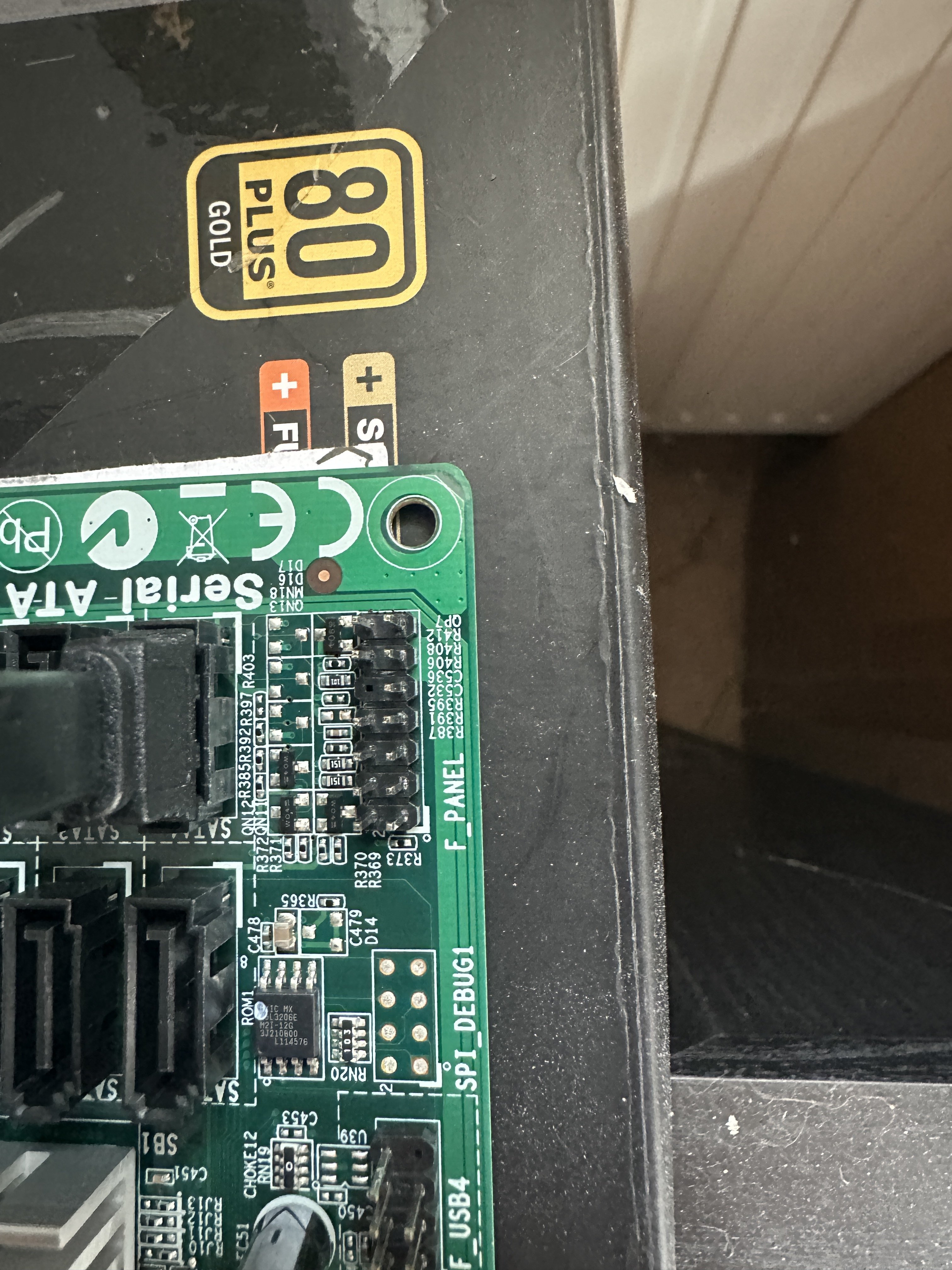

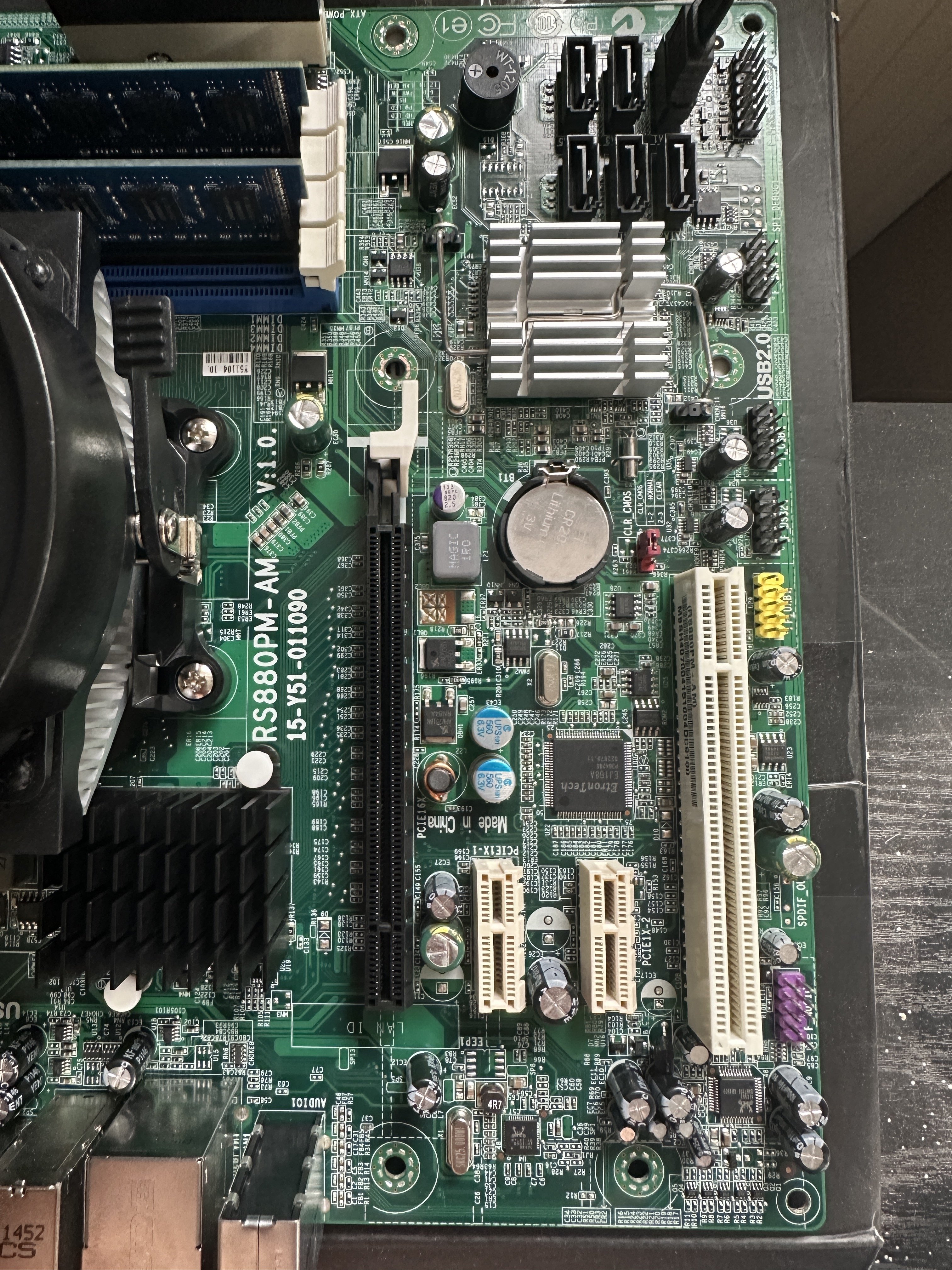

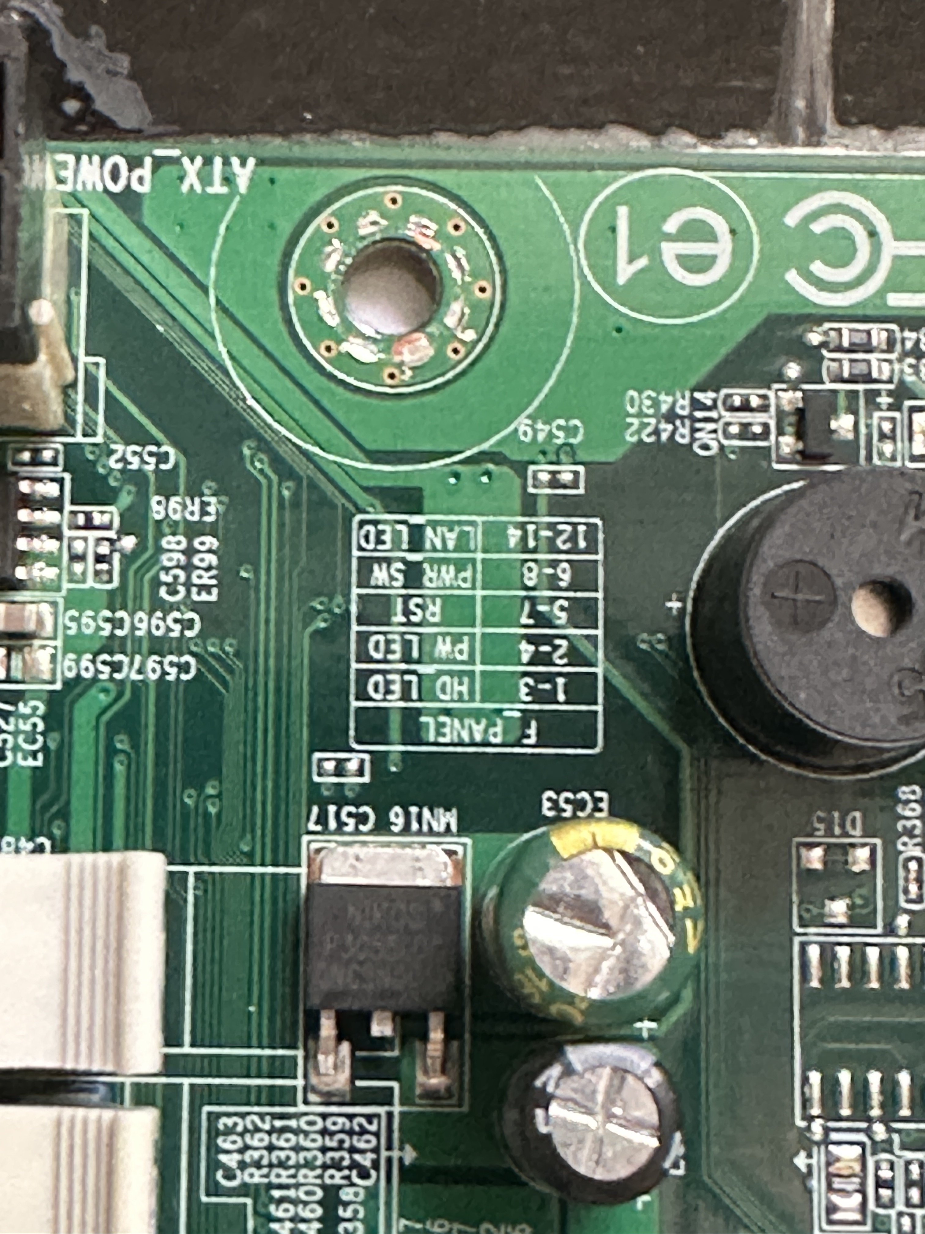

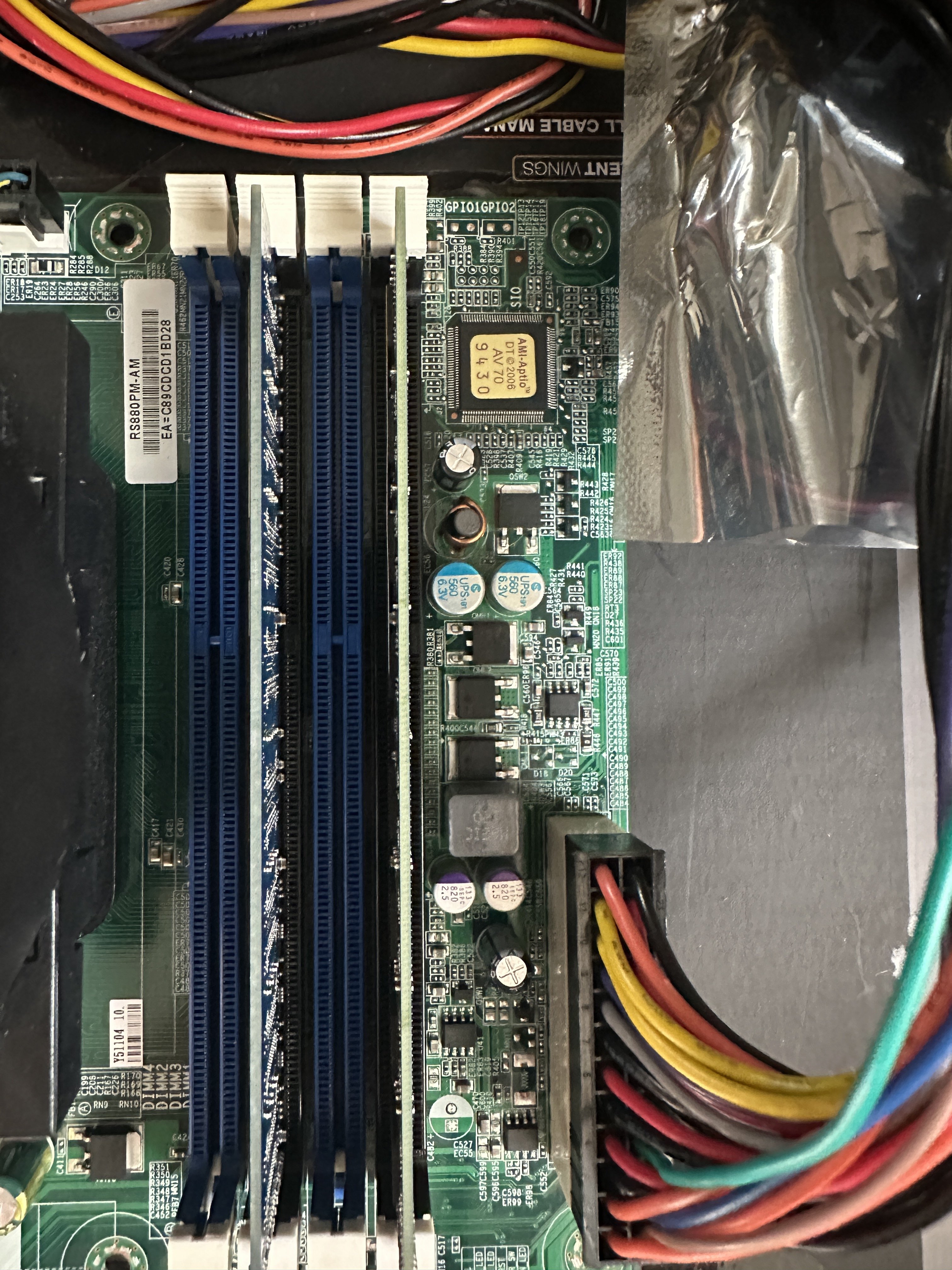

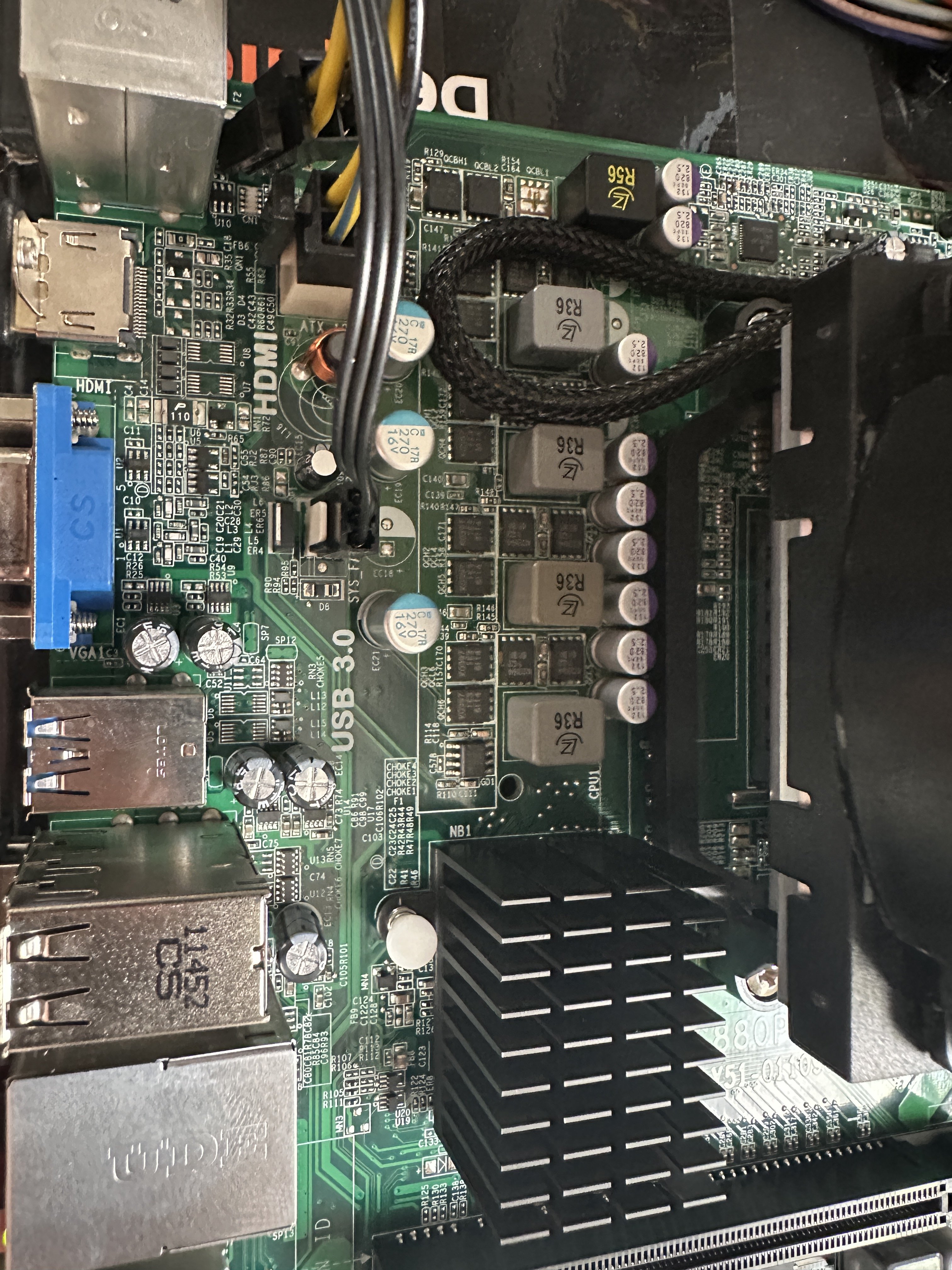

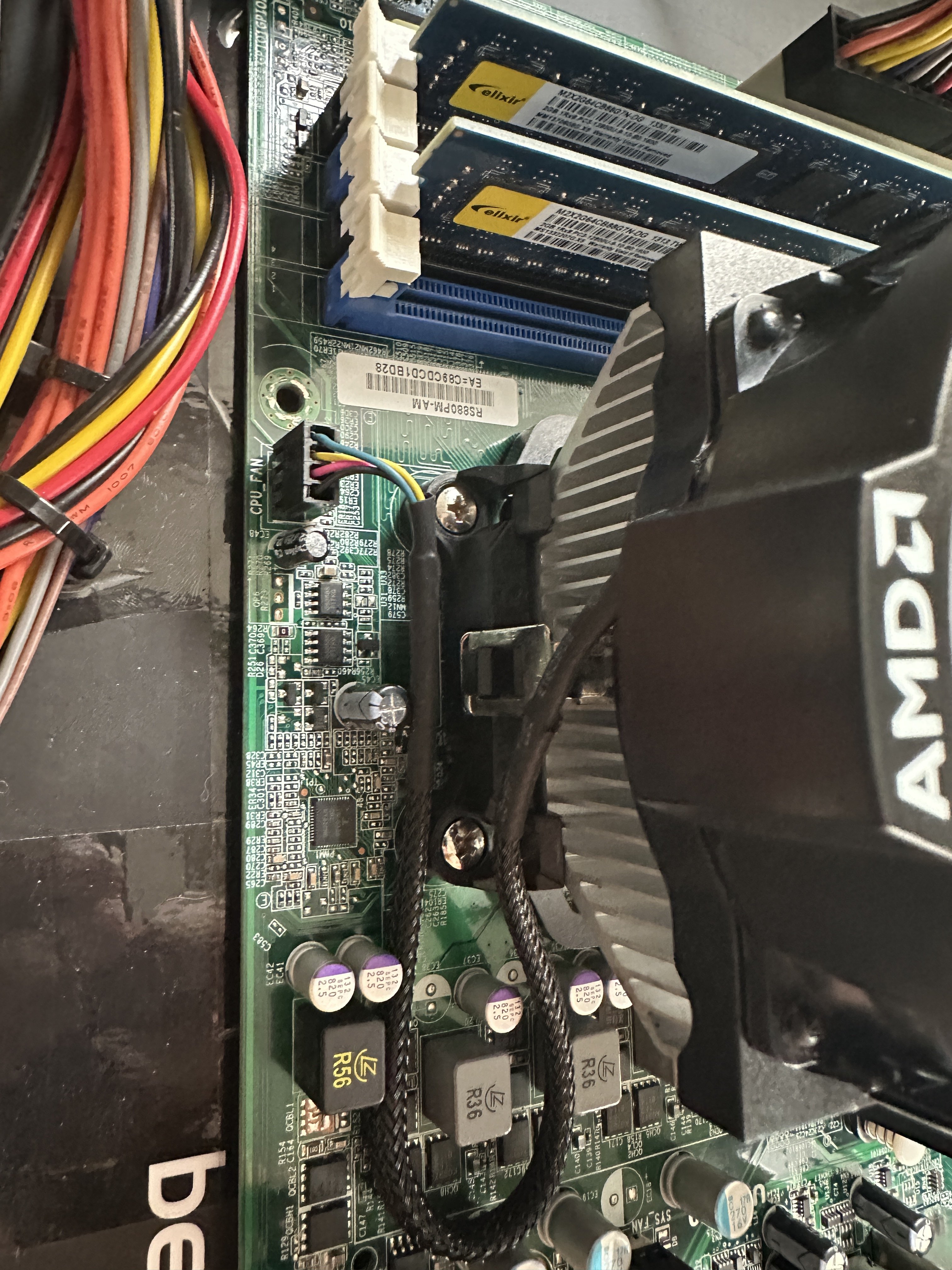

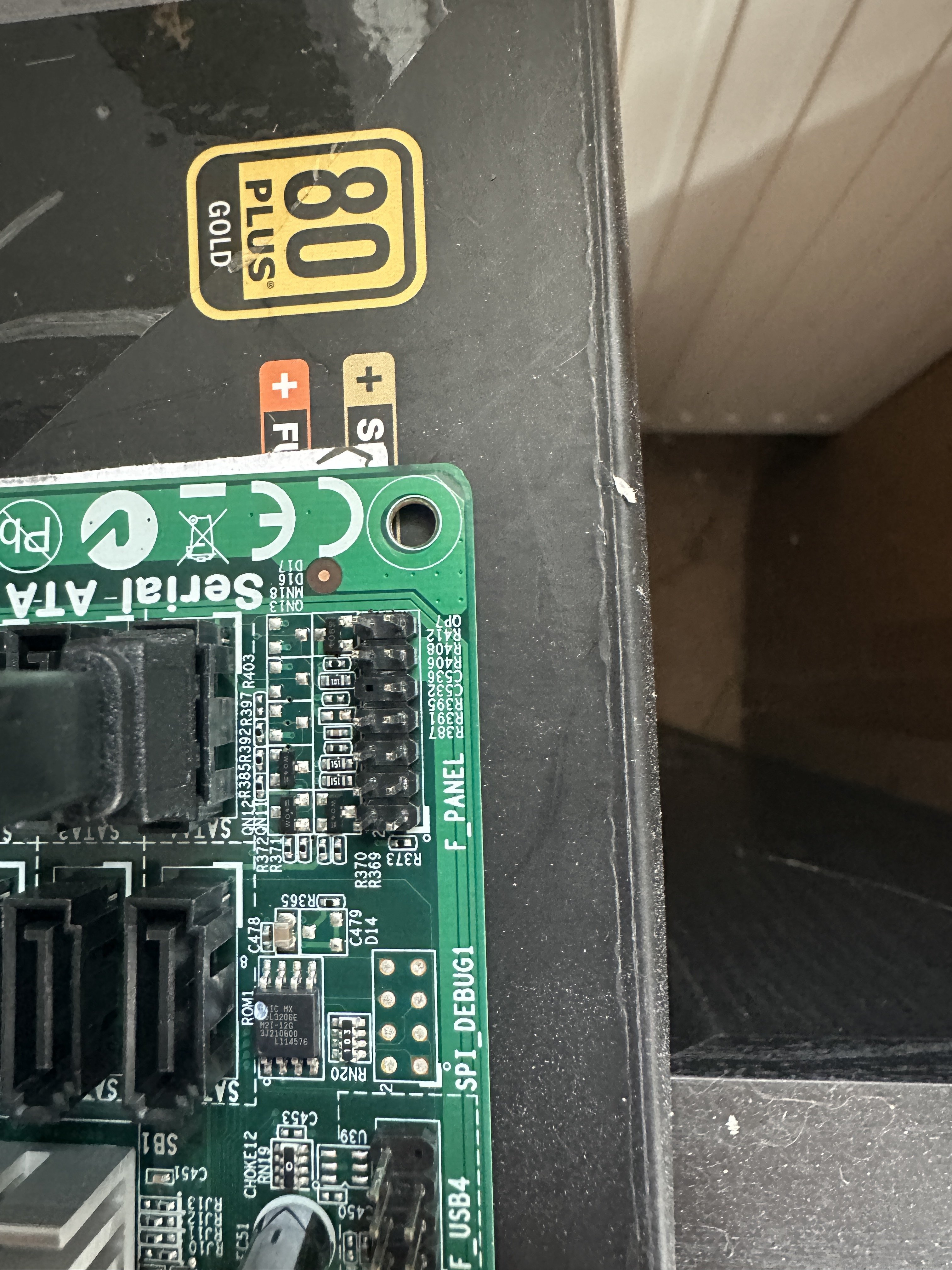

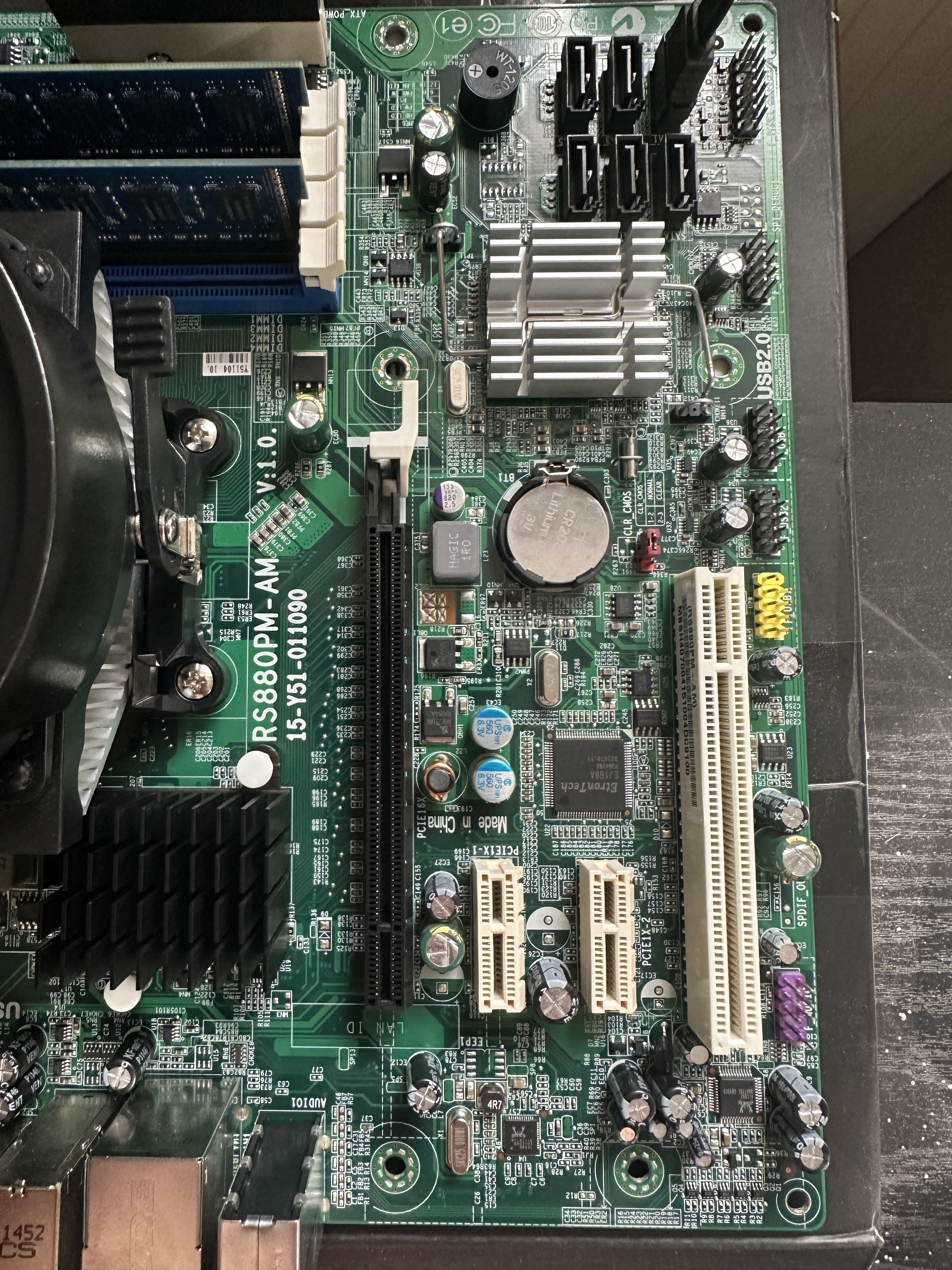

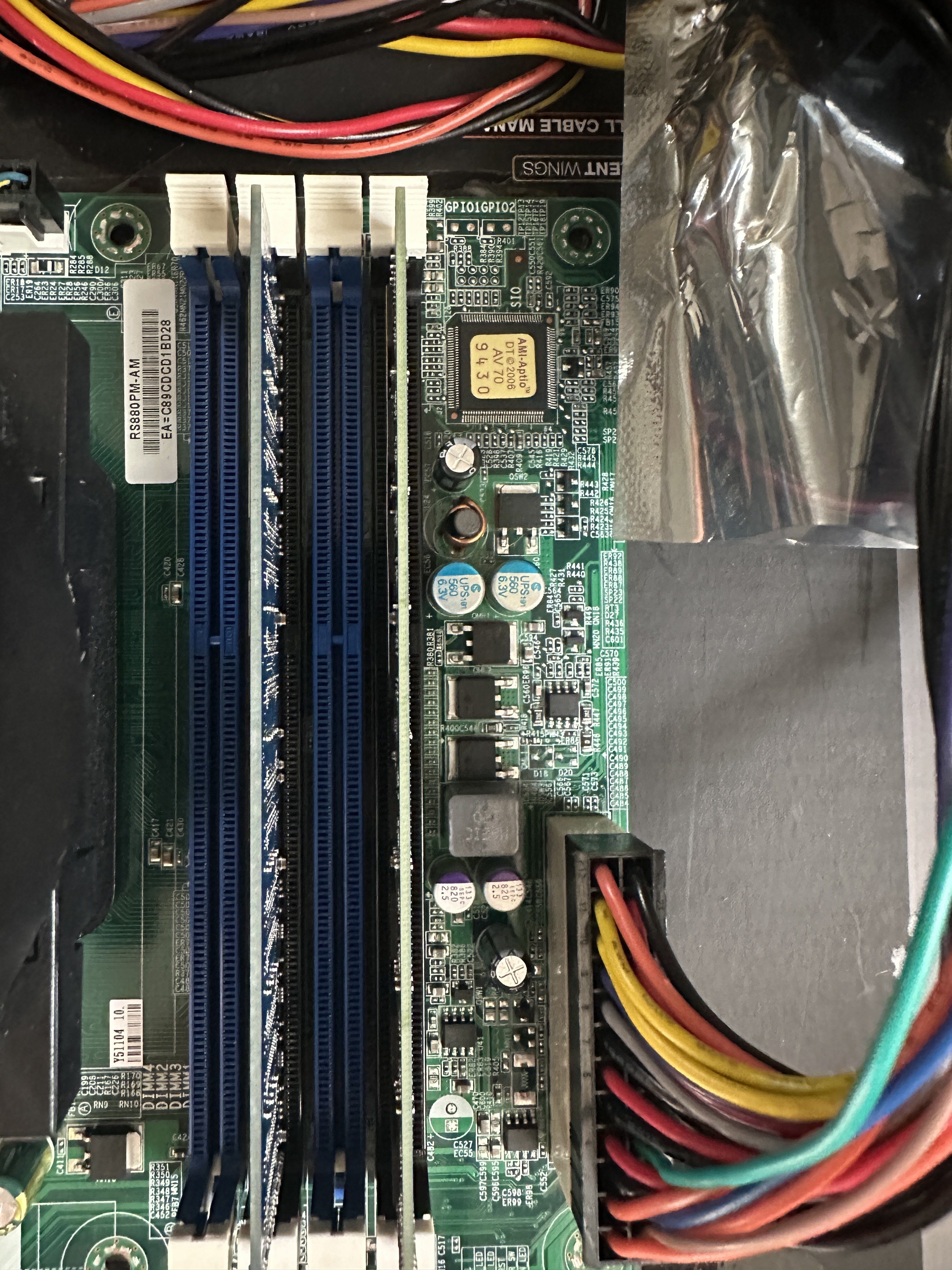

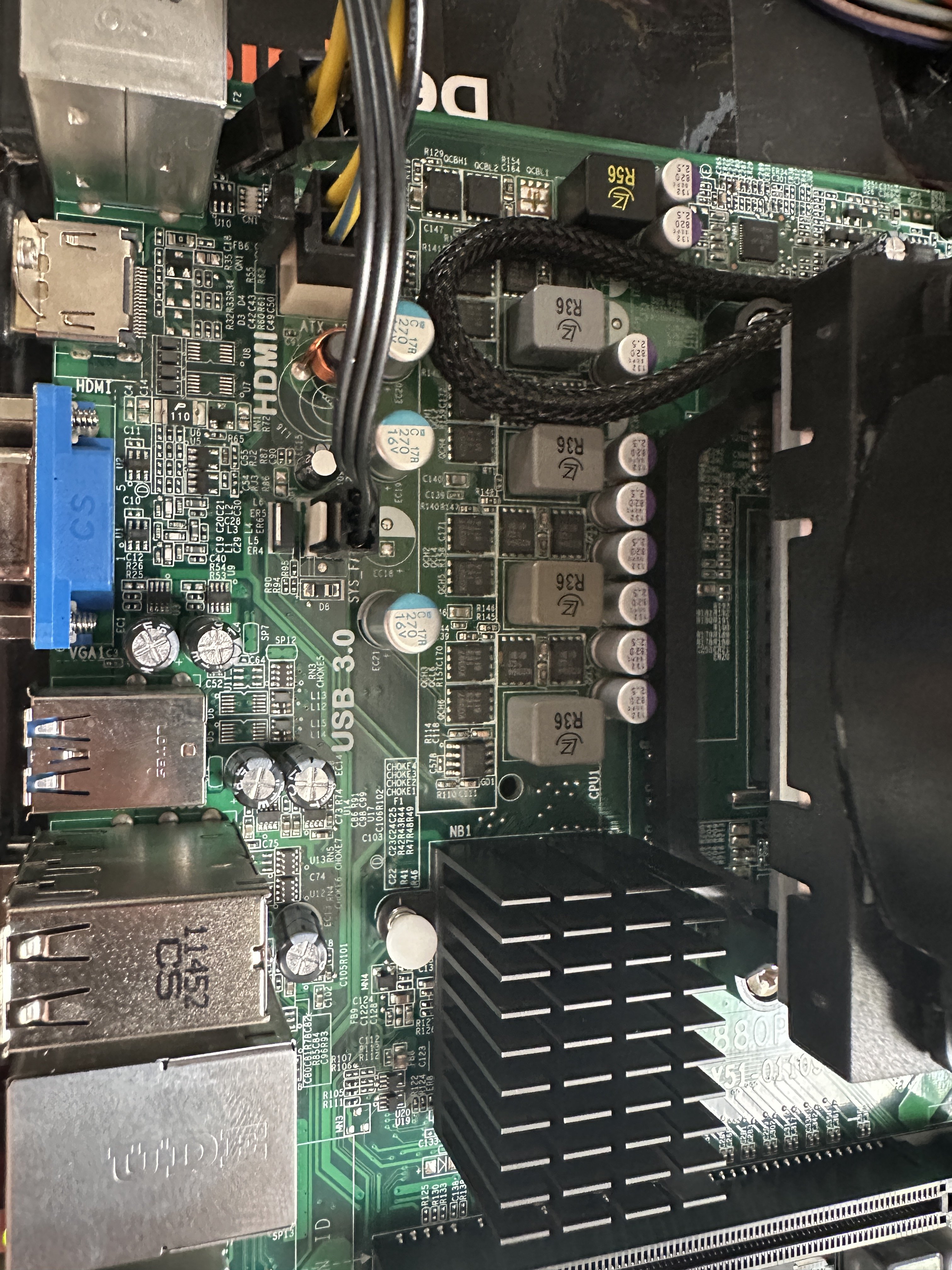

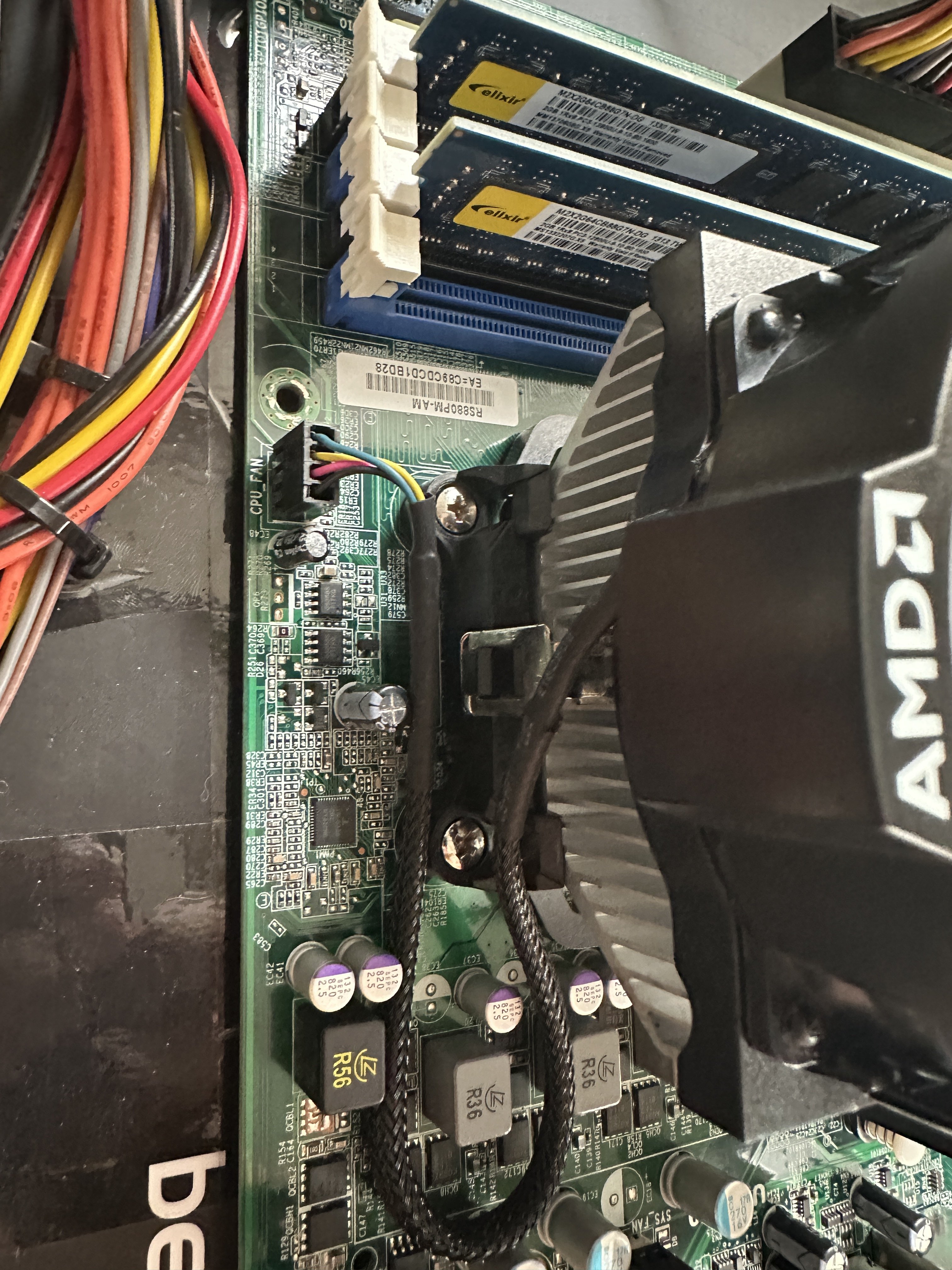

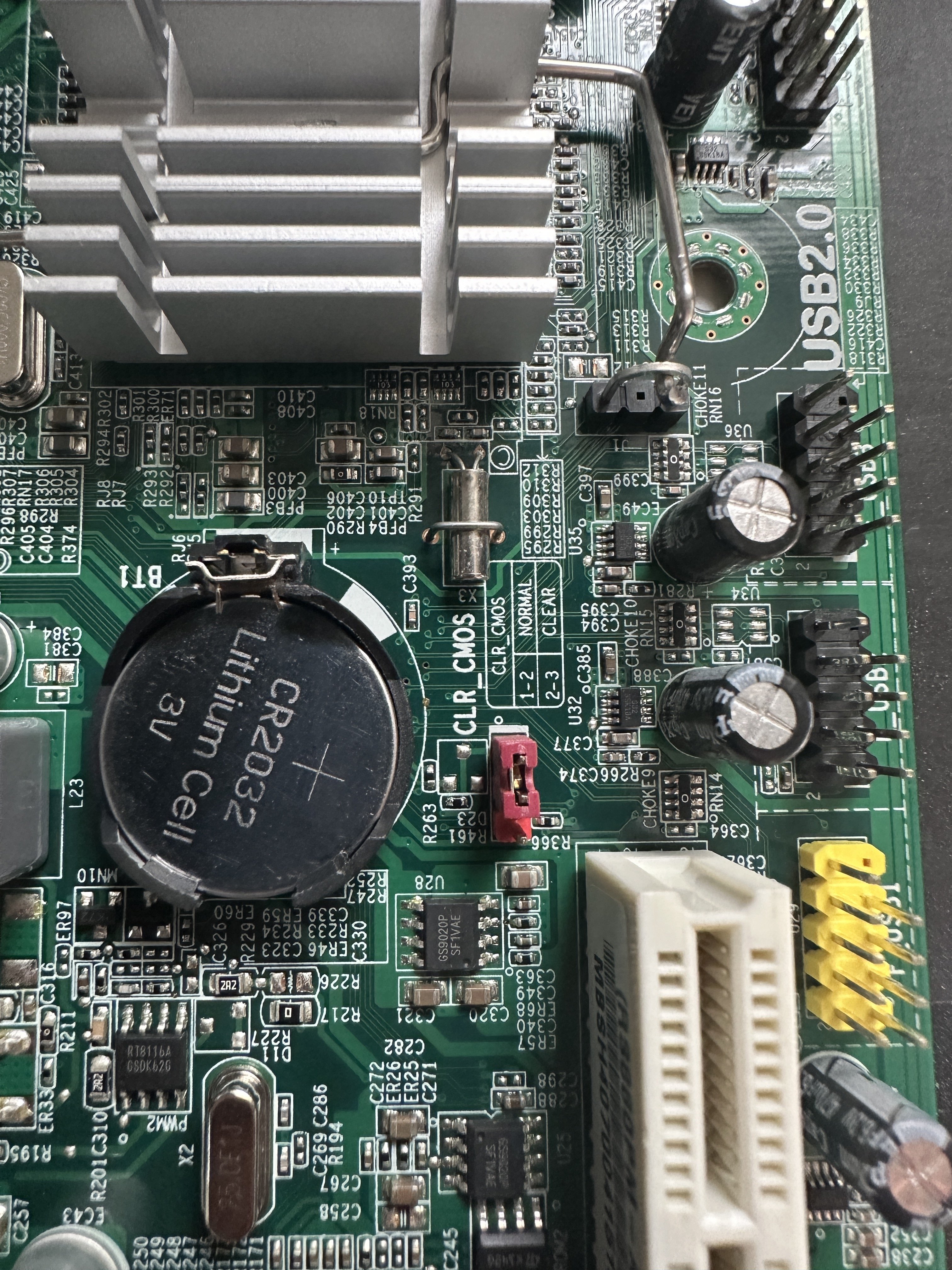

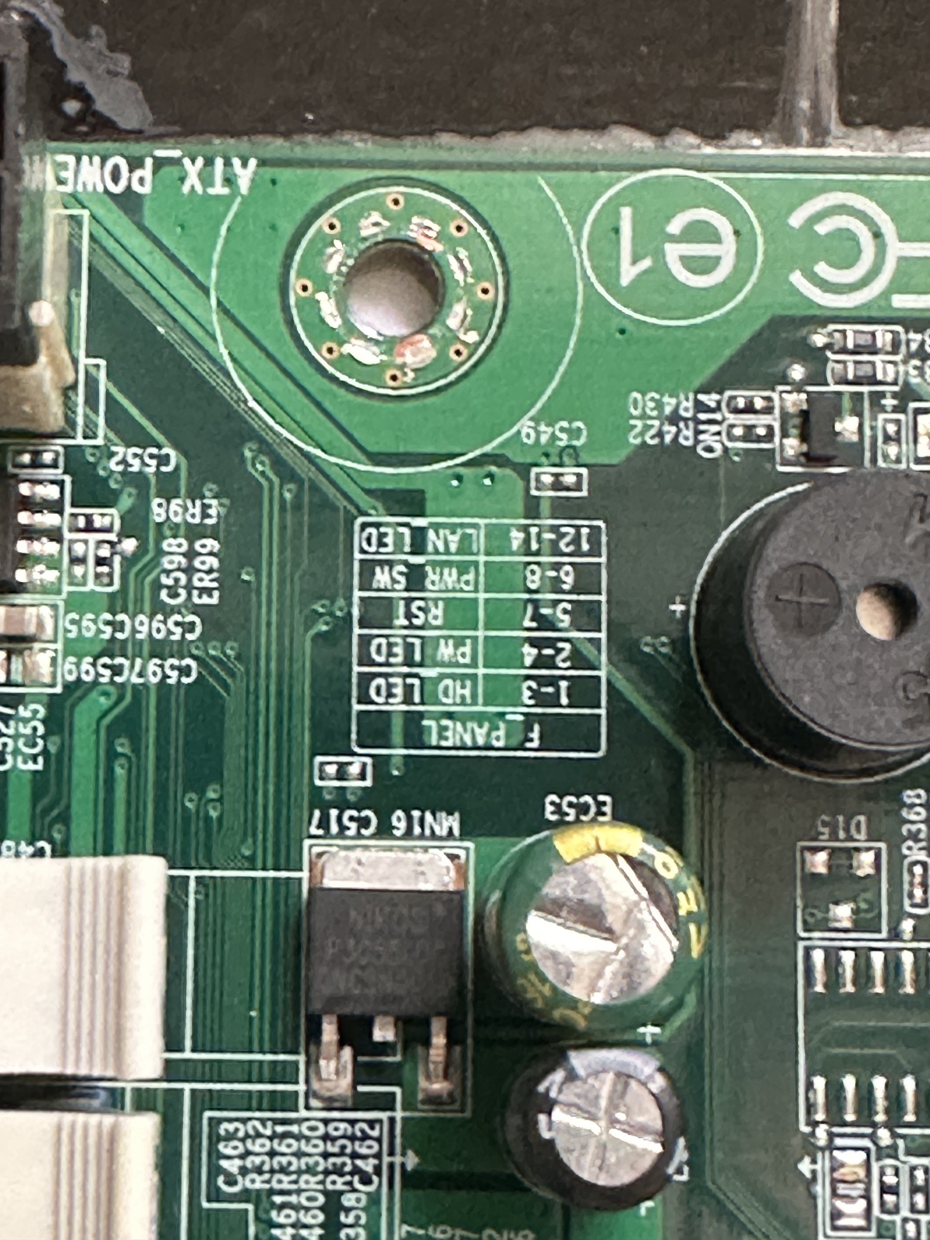

20230805_143805172_iOS.jpg20230805_143811850_iOS.jpg20230805_143819083_iOS.jpg20230805_143823649_iOS.jpg
liegt jetzt auf nem netzteil karton und hier ,üsste man alle kondensatoren sehen
hier bin mir nicht so ganz sicher mit dem CMOS Jumper
und dem Frontpanel, wo was hin kommt, ist irgendwie anders als sonst
