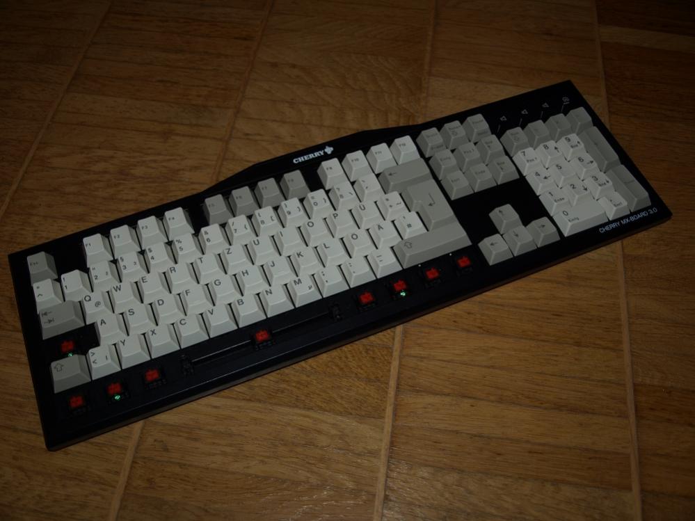

Sagt mal, ist es normal dass bei den G81-3000ern die unterste Modifier Reihe alle Off-Centered sind?
Es war zu schön um wahr zu sein.
*achja und bei den Modifiern, wo normale diese Cherry Stabi sind, ist unter der Tastenkappe son Metallbügel. D.h. die größeren Modifier haben 1 Aufnahme für den Stem und dann eine ganz eigenartige Form, wo dann auch eben dieser Metallbügel geklippt ist.

Ja, die neueren G81 sind off center bei den Mods... da bin ich auch schon drauf reingefallen als ich meine Filco umbauen wollte... ich weiß allerdings nicht seit ewann das so ist oder ob das alle mit Windowsttasten betrifft. Die ganz alten ohne Windowstasten hatten noch centerd Stems.

Das dürften doch Costar Stabilizer sein, oder? Leider weit verbreitet auf modernen Mechas. Die alten mit den zwei "Schwester-Stems" gibts leider nur auf alten Cherries und vielleicht ein oder zwei modernen, da kann ich aber nur drüber vermuten.
Du kannst die aber für gewöhnlich umbauen, ich hab meine Cherry Modifier auch auf meine QPad gekriegt. Diese Dinger wo der Bügel drinsitzt, in der Tastenkappe, die kann man rausziehen (aber vorsichtig, sind eingeklebt). Dann kannste die einfach umstecken.
Also so alt wie die G81er sind, würde ich sagen, dass generell die mit Windowstaste Off-Centered Modiefier haben. Ich habe ja 2 ohne und 1 mit Windowstaste bekommen. Schade, ich hätte gerne diesen alten Look bei meinem MX-Board gehabt.
Zu den ungewöhnlichen Kappen: Costar Stabis sind das nicht, denn da ist ja der Metallbügel an der Tastatur selbst befestigt und man hakt den Keycap ein, bzw. kann ihn auf Cherry Stabis benutzen, wenn man die "Ösen", wo man die Bügelenden einhakt, raus zieht.
Die Keycaps, die ich meine, haben den Metallbügel selbst integriert, da ist an der Tastatur nichts.

Wie siehts denn mit G80-3000er aus, sind da die 1,25er Modifier off-centered?
Bei den G80-3000 sind die Modifier ganz normal centered. Nur bei den G81 haben die so einen Murks verbrochen.
