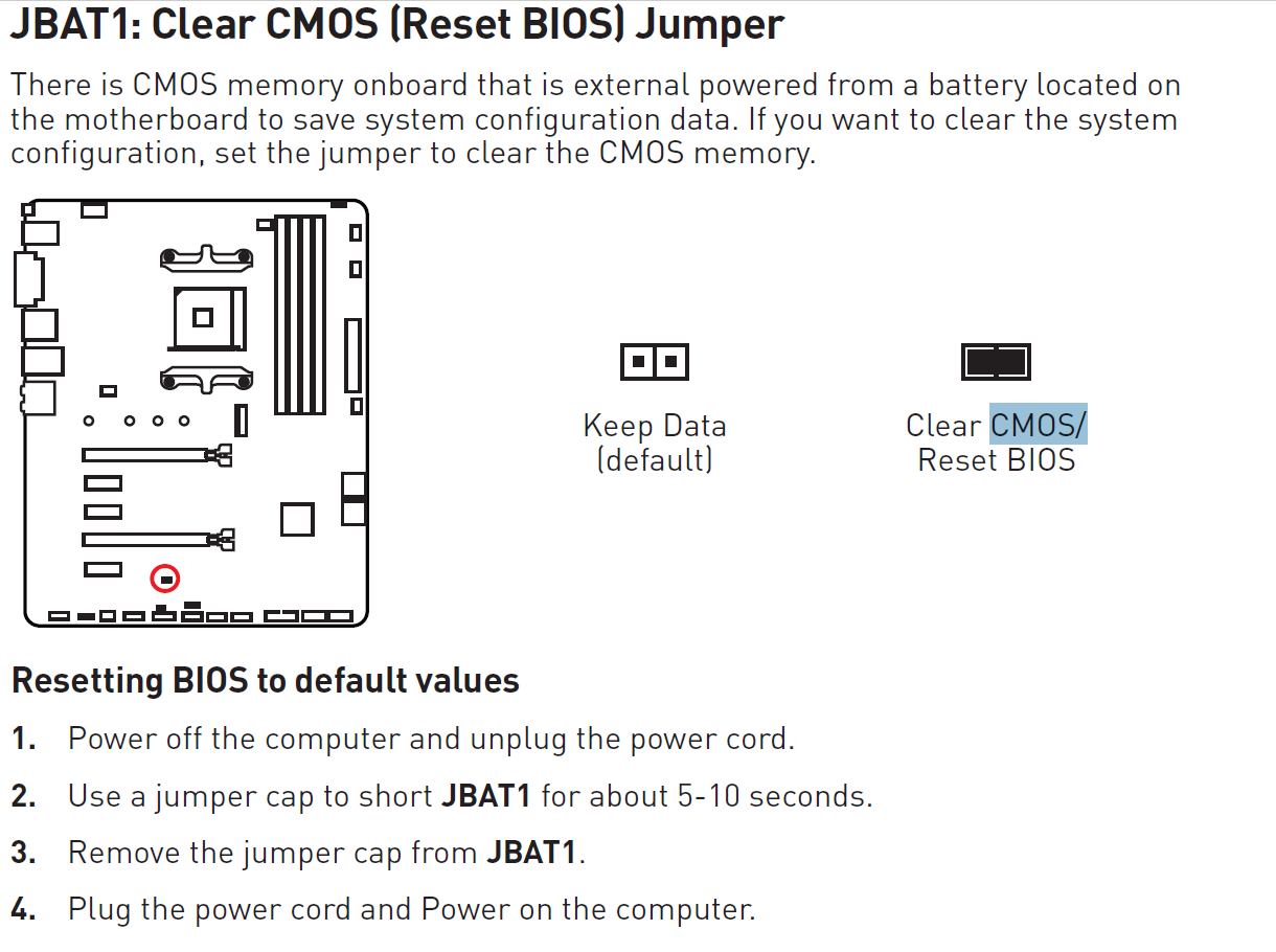

Wie resette ich denn sonst das BIOS, habe ich noch nie gemacht. Aber nicht einfach die Batterie rausnehmen oder ?
Habe neben der Batterie zwei Pins, muss ich daran etwas machen ?

Es gibt auf Mainboards immer einen Jumper, um das BIOS zu resetten. Dazu die beiden Pins von JBAT1 ĂŒberbrĂŒcken. Siehe PDF der Anleitung und hier ein Screenshot aus dem PDF.
