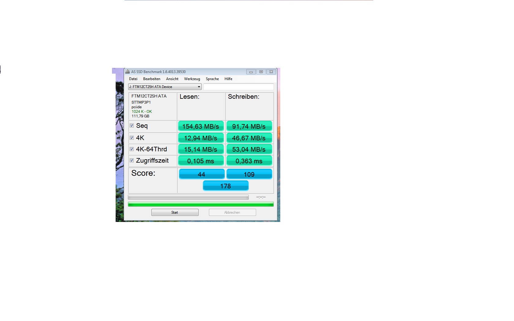

Also habe heute meine SSD bekommen. angeschlossen formatiert alles ok. So bevor ich dort Was draufmache wollte ich gucken ob sie auch schnell genug ist.
Aber mir kommen die Werte zu niedrig vor.
ALso bevor ich weitermache damit wollte ich euch fragen sind die Werte ok?
Es ist eine SuperTalent TerraDrive.
Mein Rechner. Gigabyte MB mit AMD 690G Chipsatz.
Könnte z. B. am veralteten Chipsatz liegen...
Hoi,
auf den ersten blick fällt auf dass die platte nicht mittels AHCI angesprochen wird. sondern im SATA-kompabilitäts modus.
Falls du Windows 7 verwendest ist es kein problem dies umzustellen. Davon gehe ich aus da das 4K allignment stimmt.
regedit starten
folgenden schlüssel suchen
HKEY_LOCAL_MACHINE/System/CurrentControlSet/Services/Msahci
Im rechten Fenster doppelklick auf Start und den Wert 4 auf 0 ändern.
Dann den Rechner neu starten ins BIOS wechseln und den SATA mode auf AHCI umstellen.
Die sollte zumindest die sequenzielle lese bzw. schreibleistung verbessern.

HisN schrieb:
https://www.computerbase.de/artikel/storage/supertalent-teradrive-ft-ssd-test.1221/ ?
Im Sammler wird bestimmt beschrieben an welchen Controller Du das Ding klemmen sollst und welchen Treiber Du für optimale Performance benutzt.
Das PCI-Dingens da im ASS-Screen sieht jedenfalls nicht wie das Non-Plus-Ultra aus.
Die Gigabyte 690G Boards haben die Ati Southbridge SB 600. Da gabs doch früher schon Probs?!
Die 150MB/S wären nämlich genau SATA 1 Standard.
MarkoK hat wohl recht. Das Problem ist jetzt halt nur stelle ich um komme ich nicht mehr in Windows. Wenn ich nun mein Win erst clone und es dann umstelle und mit ssd boote klappt es dann? Oder muß ich nun Win neu draufmachen?
Will das mit Acronis True Image Home 2011 machen. Aber wen ich clonen anklicke sagt er ist in der Testversion nicht verfügbar.
Eigentlich geht das ohne Fummelei am Windows.
Den Registry Key ändern bewirkt dass Windows die Platten als AHCI erkennt, anspricht und den entsprechenden Treiber installiert.
ich doof *G* es stand auf 3. ich habe es auf 4 gestellt. Probiere es nun mal mit 0 *G*

Achja das mit den AHCI hat geklappt die SSD ist nun um einiges besser.
