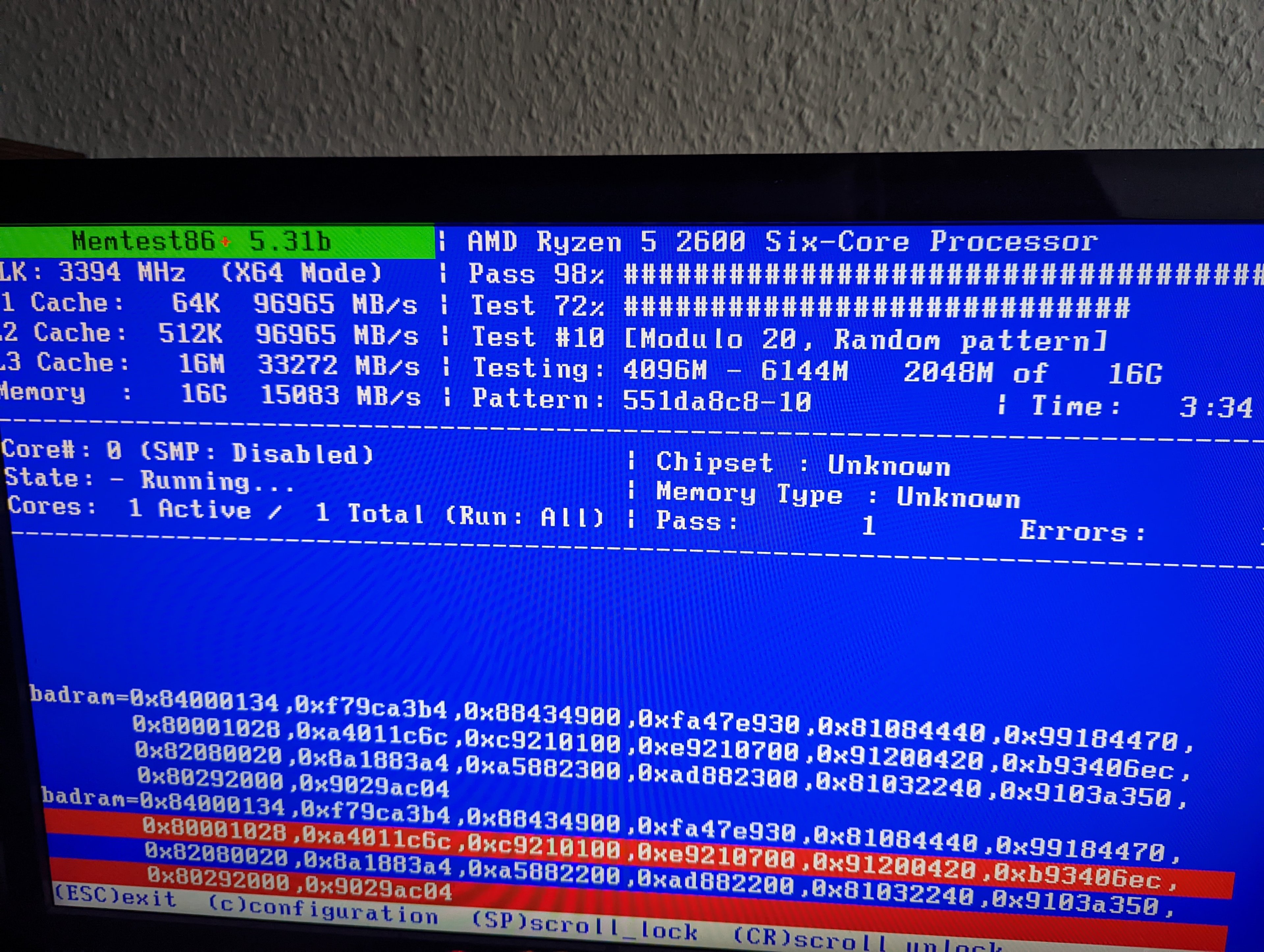

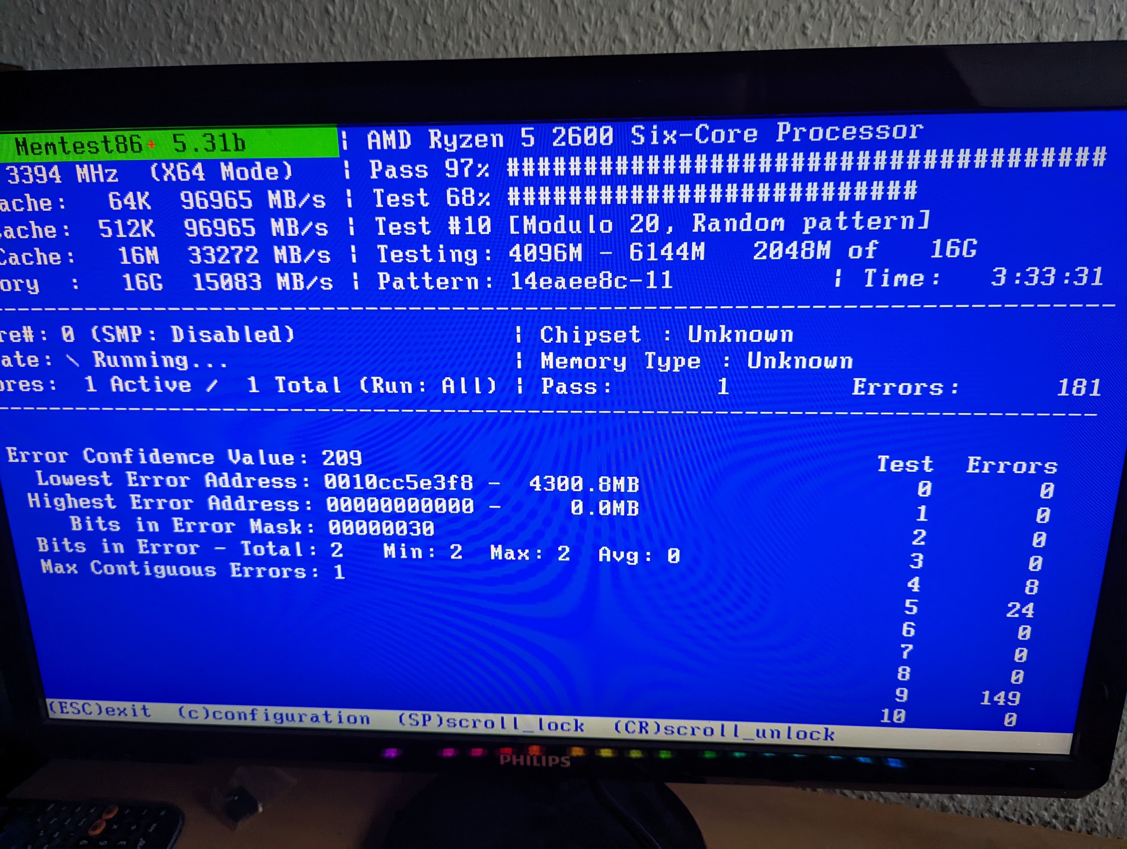

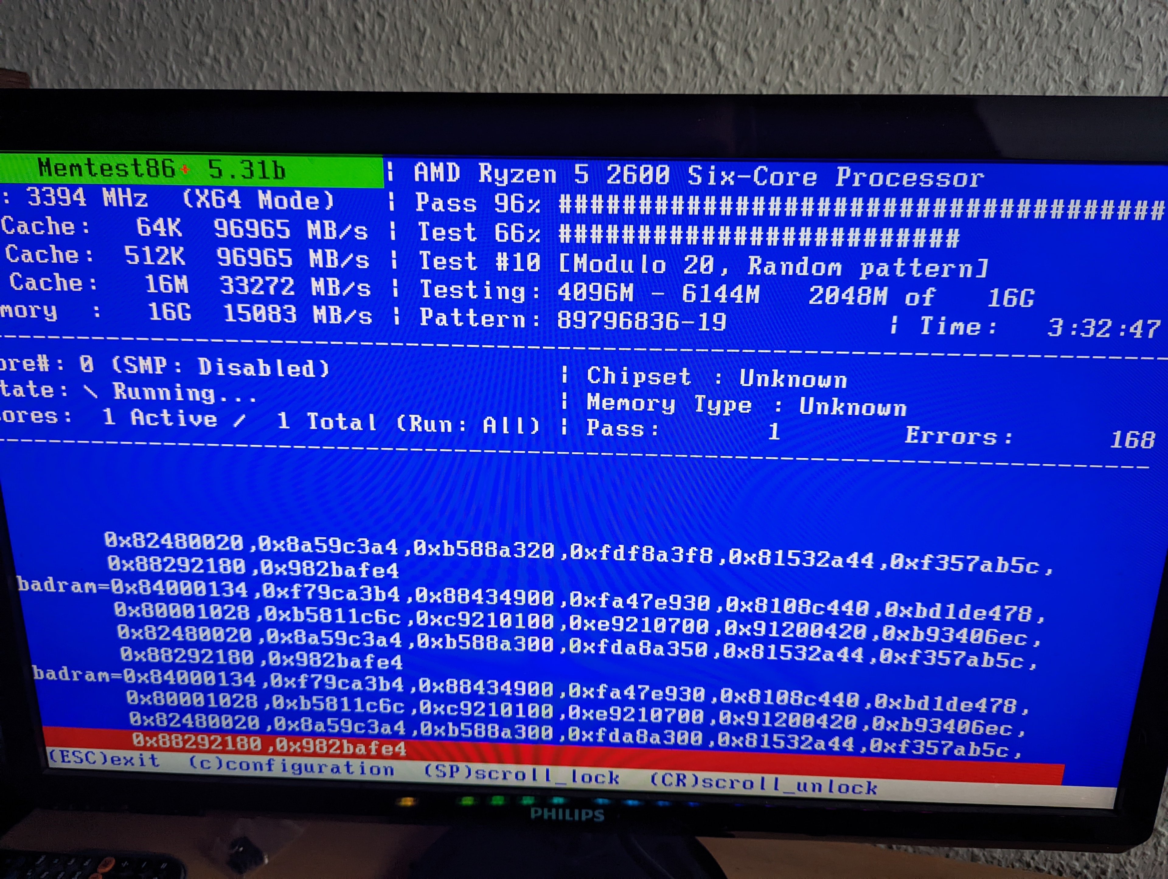

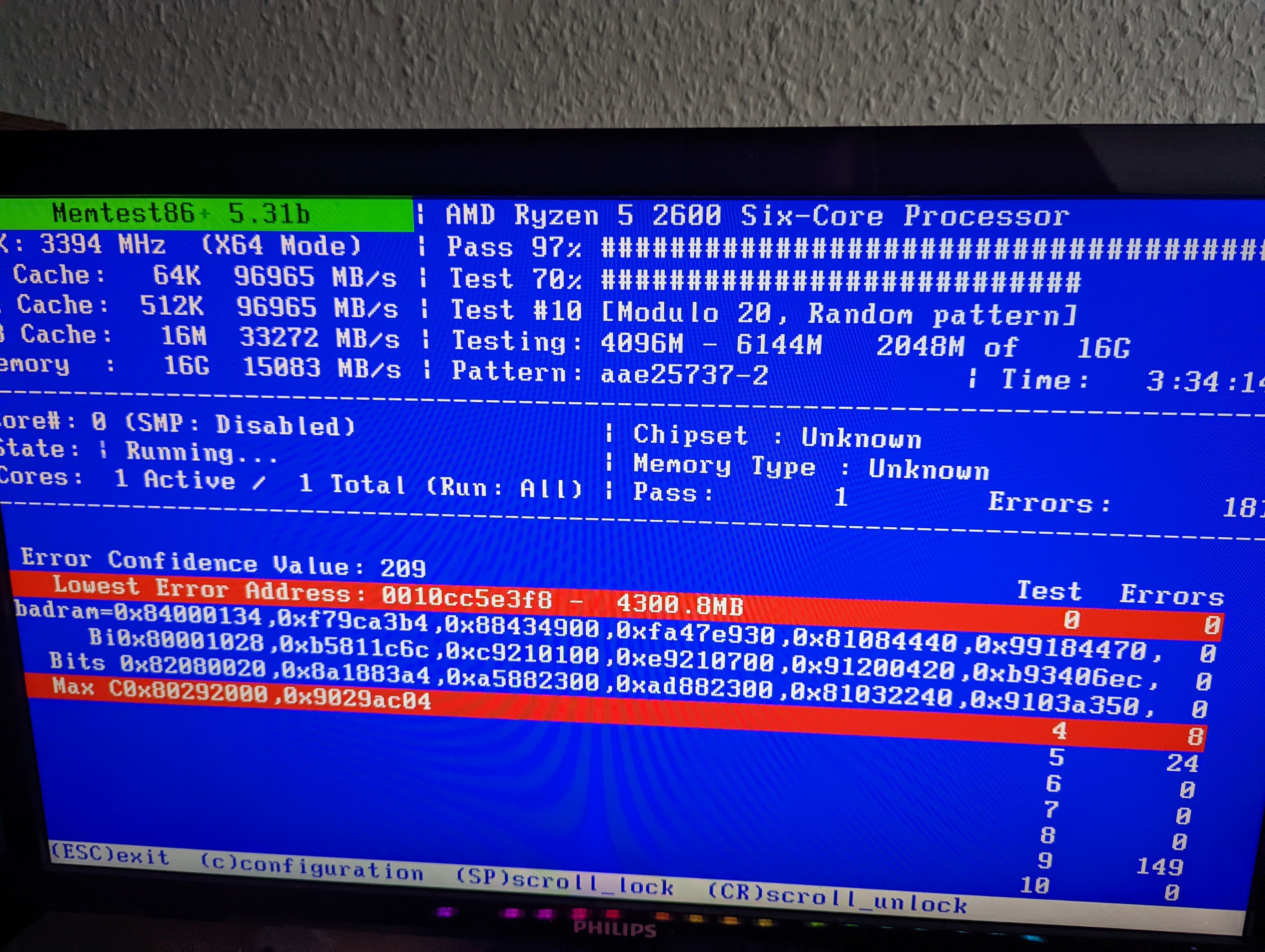

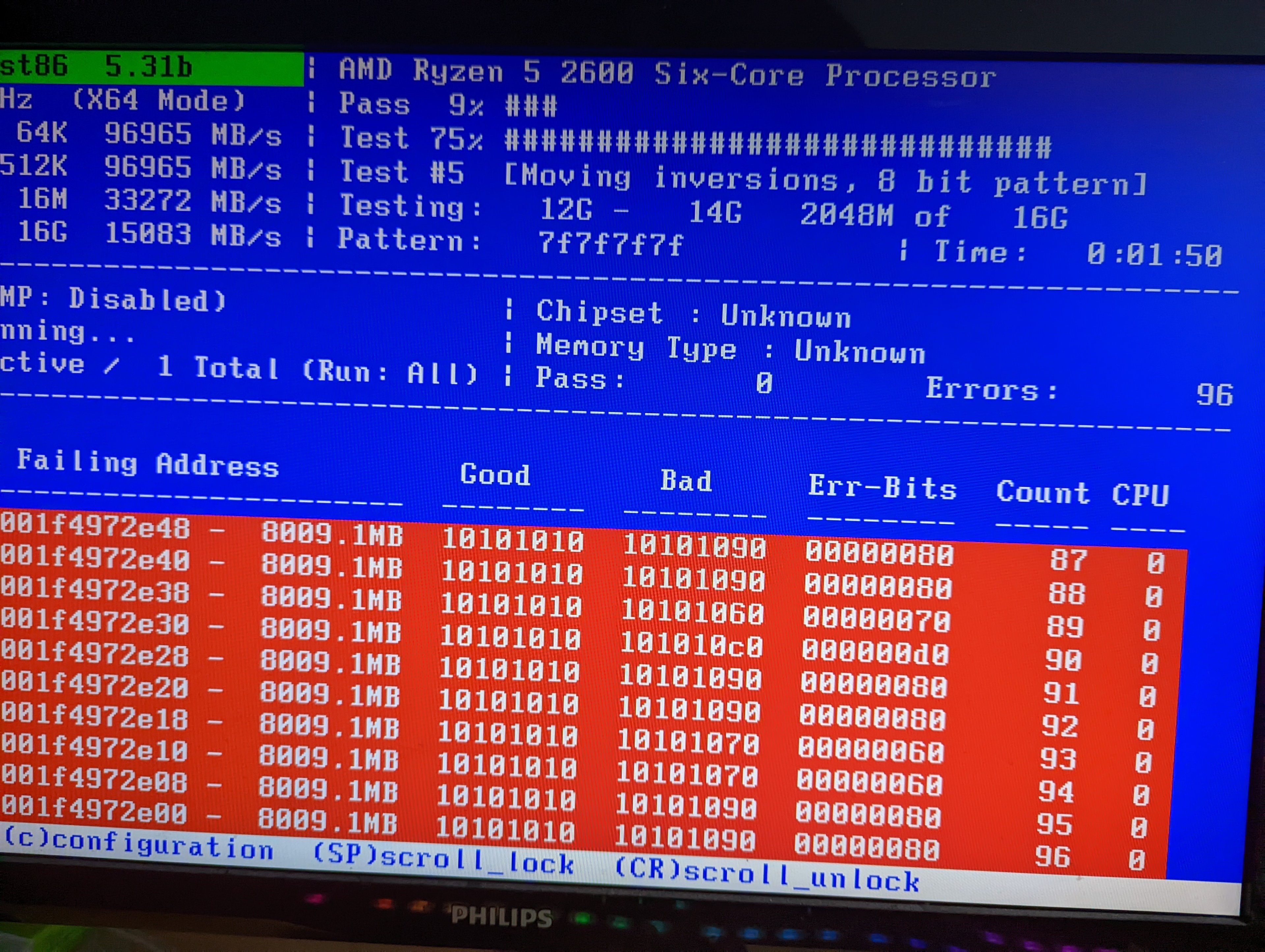

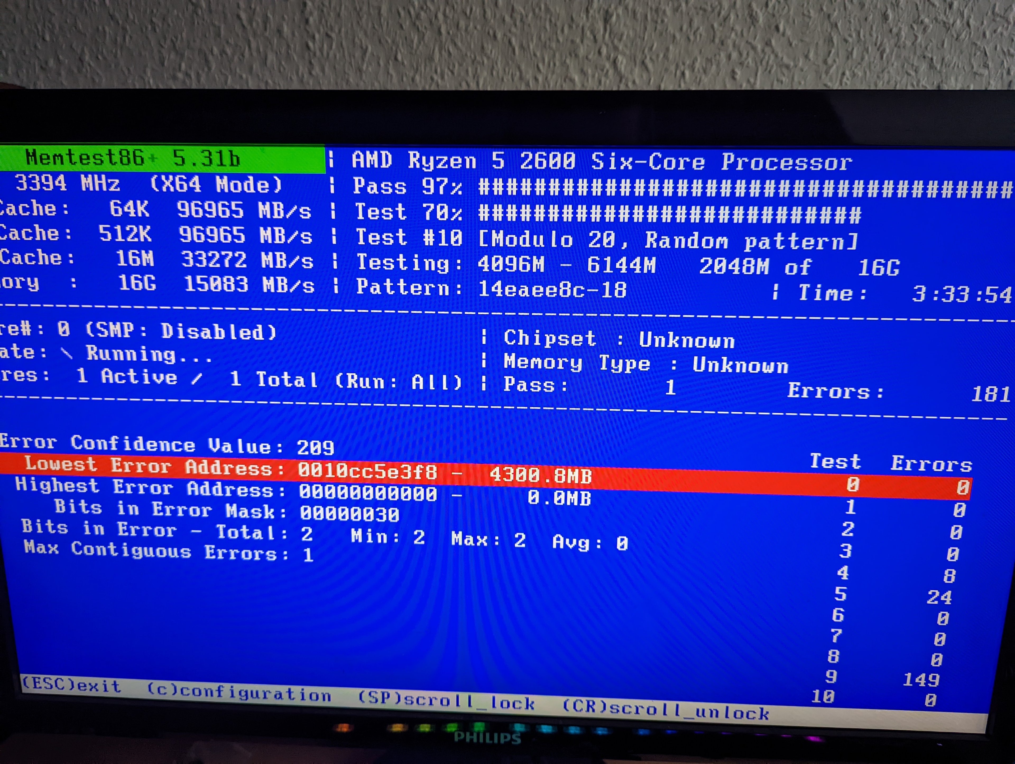

Ich habe viele Bluescreens, welche vor allem nach dem Energiesparmodus auftreten. Netzteil und Grafikkarte hatte ich bereits getauscht und Windows neu aufgesetzt. Beim Überprüfen des Arbeitsspeichers habe ich Memtest86+ verwendet. Dieser spuckte auch prompt Fehler auf. Als ich nun versucht habe rauszukriegen, welcher Riegel oder Slot kaputt war, kam ich nicht weiter. Bei den einzelnen Riegeln, egal in welchem Slot, kam kein Fehler. Memtest hab ich jeweils min. 4 mal durchlaufen lassen. Als ich wieder beide Riegel verwendet habe, kamen erneut Fehler.
Ich habe bereits gelesen, dass dies an den BIOS Einstellungen liegen kann. Da habe ich aber leider keine Ahnung von und hoffe, dass ihr mir weiterhelfen könnt.
Ich habe mal ein paar Bilder von den Fehlern und dem Bios angehängt. Ich hoffe, dass ihr damit was anfangen könnt.

Welches Mainboard ist es denn?
Welche UEFI Version ist aktuell auf dem Board vorhanden?
Welche Bezeichnung hat dein Arbeitsspeicher?
Arbeitsspeicher ist folgender: 16GB (2x 8192MB) G.Skill Aegis DDR4-3000 DIMM CL16-18-18-38 Dual Kit
Mainboard: ASRock B450M Pro4 AMD B450 So.AM4 Dual Channel DDR4 mATX Retail
UEFI Version: 4.30
Ich teste mal mit MemTest86 und melde mich entweder in ein paar Stunden wieder oder sobald Fehler kommen

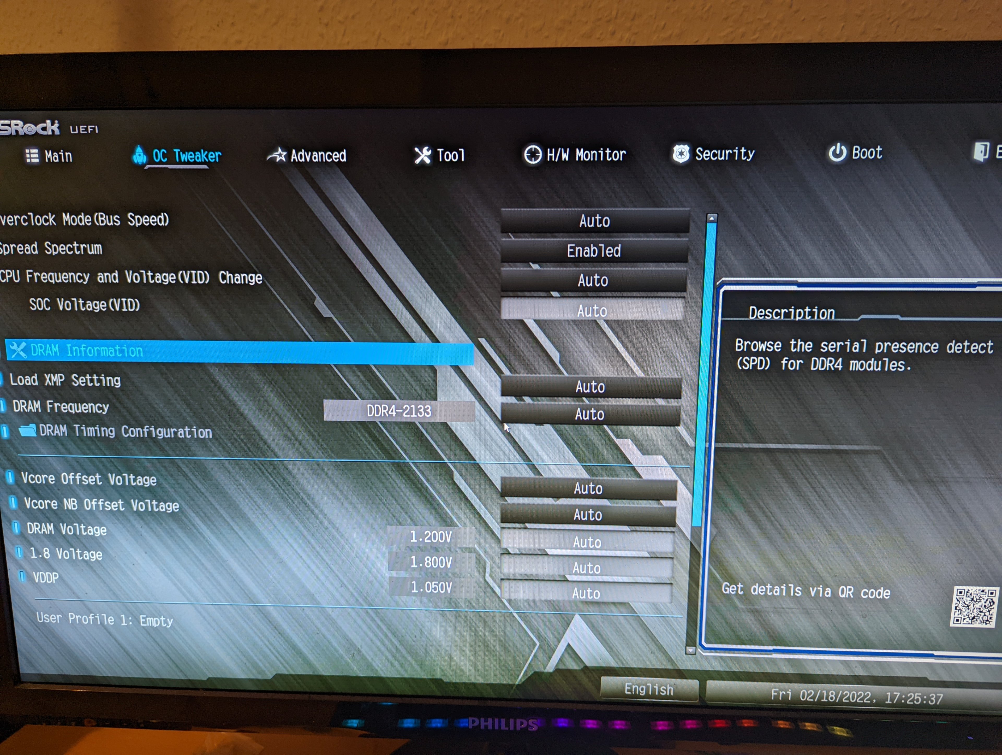

Laut Uefi läuft dein Speicher nur mit 2133Mhz anstatt 3000Mhz, da solltest du mal die passenden XMP-Settings auswählen (Wird wahrscheinlich nichts an deinem Problem ändern, aber wer weiß...)
Also ich habe tatsächlich keine Fehler mehr nach 4 Durchläufen. Allerdings habe ich direkt den Tipp mit den 3000Mhz durchgeführt und jetzt fährt mein PC nicht mehr hoch😅 also er geht an, aber der Bildschirm bleibt schwarz und ich komme nicht ins Bios🥲
Dann mach einen CMOS-Reset (Steht im Handbuch vom Mainboard wie das geht), danach läuft die Kiste wieder. Normalerweise sollte das aber keine Problem sein, immerhin ist der Speicher ja für 3000Mhz freigegeben...

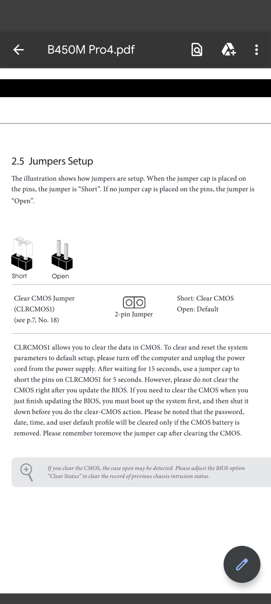

Gibt es noch einen anderen Weg das zu reseten? Ich finde bei mir keine Kappe un die Pins zu überbrücken
Edit: Hab's hinbekommen und er läuft wieder. Jetzt habe ich aber immernoch das Problem mit den Bluescreens😅

Die AMD-Chipsäte 3XX/4XX sind leider nicht besonders gut aufgestellt, was RAM-Kompatibilität anbelangt. Besonders, wenn es sich um günstige Module handelt und man einfach XMP setzt.
Du solltest versuchen, den RAM manuell zu takten auf 2999 mit entsprechenden Timings.
Vielleicht ist das hilfreich:
https://www.computerbase.de/forum/threads/amd-ryzen-ram-oc-community.1829356/#text-ANLEITUNG
oder gleich hiermit:
https://www.computerbase.de/downloads/systemtools/dram-calculator-ryzen/
und dort die sichere Einstellung wählen.
Bis jetzt habe ich tatsächlich keine neuen Bluescreens mehr. Es scheint also (hoffentlich) geholfen zu haben :)
Dankeschön
