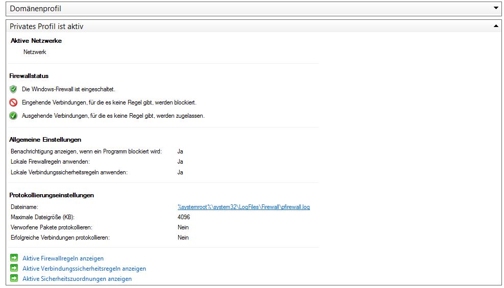

Klingt eher so, als wäre die Firewall seltsam eingerichtet.
Stimmt! Bei deaktivierter Firewall komme ich auch durch... Er fragt aber nicht ob ich die Apps zulassen möchte. Jede neue App per Hand eintragen ist ja richtig arschig. Wie stell ich das denn korrekt ein?
Trotzdem bleibt es mir schleierhaft warum alles bei aktiver VPN funktioniert...
Weil der Verkehr gesamt über den VPN geht und wenn der von der Firewall freigegeben wurde, dann funktioniert auch alles... macht Sinn, oder? ;)
In der Firewall mal "Standard wiederherstellen" wählen...
Kann auch sein, dass dein Netzwerk seltsam eingerichtet ist. Ist es "Privat" oder "Öffentlich"? Und hast du ggf. für eines der beiden Netzwerke Einstellungen vorgenommen? Habe zB eine Apps, die nicht in als "Öffentlich" deklarierten Netzwerken funktionieren.
Naja klappt mehr oder weniger...
In der Firewall Liste für Zugelassene Apps sind jetzt überhaupt keine Apps mehr gespeichert (klar habe den standard wiederhergestellt).
Nur Warum funktionieren jetzt ein paar Apps und andere nicht?
Wetter und News haben Internetzugriff, Store und Sport z.B. nicht.
Das Netzwerk steht auf Privat.

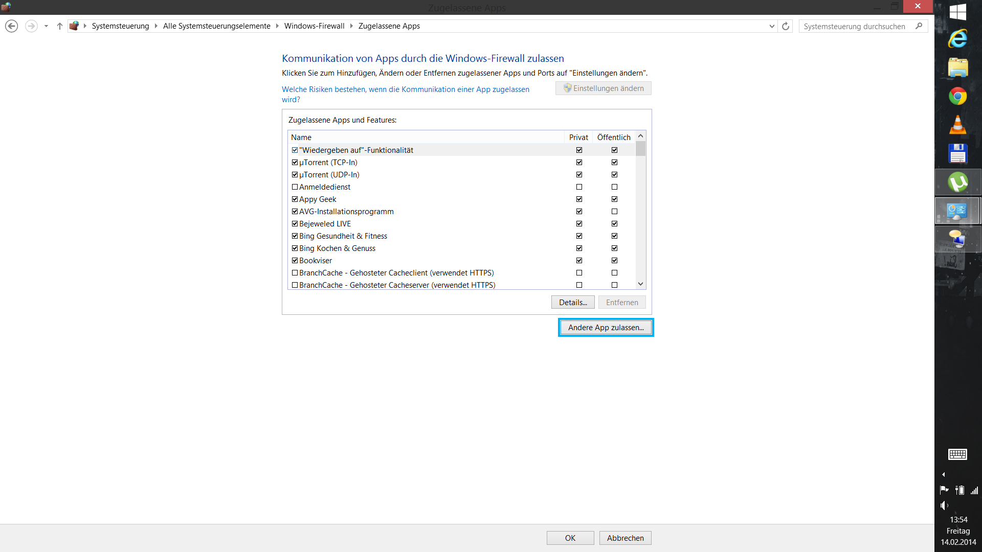

weil ein paar Apps wahrscheinlich (nicht) für öffentliches/privates/Arbeitsplatz-Netzwerk freigegeben wurden

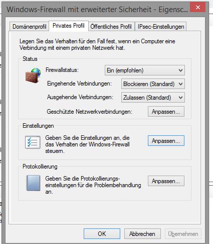

Okay ich habe mal ein Reboot gemacht. Windows Firewall steht nach wie vor auf Default.
Selbes Bild wie zu Beginn. Es kommt jedoch weiterhin kein Fenster, was mich zum erlauben des Programms auffordert.
Es kann doch nicht sein, dass die Windows Firewall auf standard alles Blockt. Ich kann noch nicht einmal nach Windows Updates suchen...
Das ging doch beim frischen System. Apps und wichtige Updates duften durch und für alles weitere wurde ich gefragt.
Firewall...

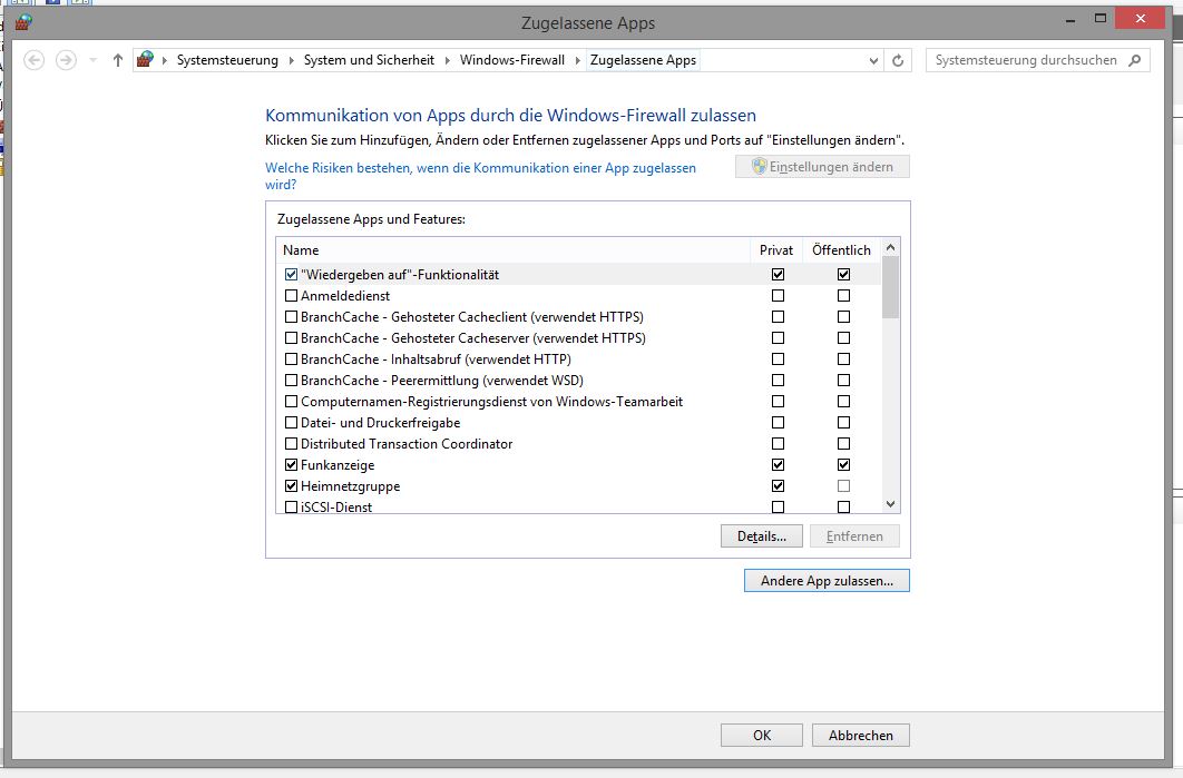

Hast mich nicht richtig verstanden. Ich möchte nicht alles einzeln manuell erlauben sondern einmal gefragt werden.
Es funktioniert jetzt garnichts mehr. Weder Update noch sonstige Programme die aufs Internet zugreifen (außer der Browser :O).
Meine Liste, die du da gezeigt hast hat nur die Standardsachen drin:
Deshalb Problem:
Ich werde nicht mehr gefragt, was ich erlauben möchte, wenn ein Programm auf das Internet zugreift.
