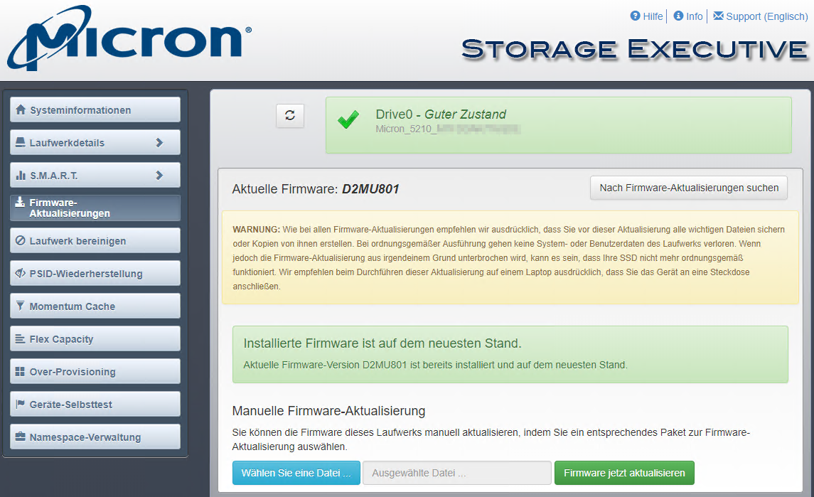

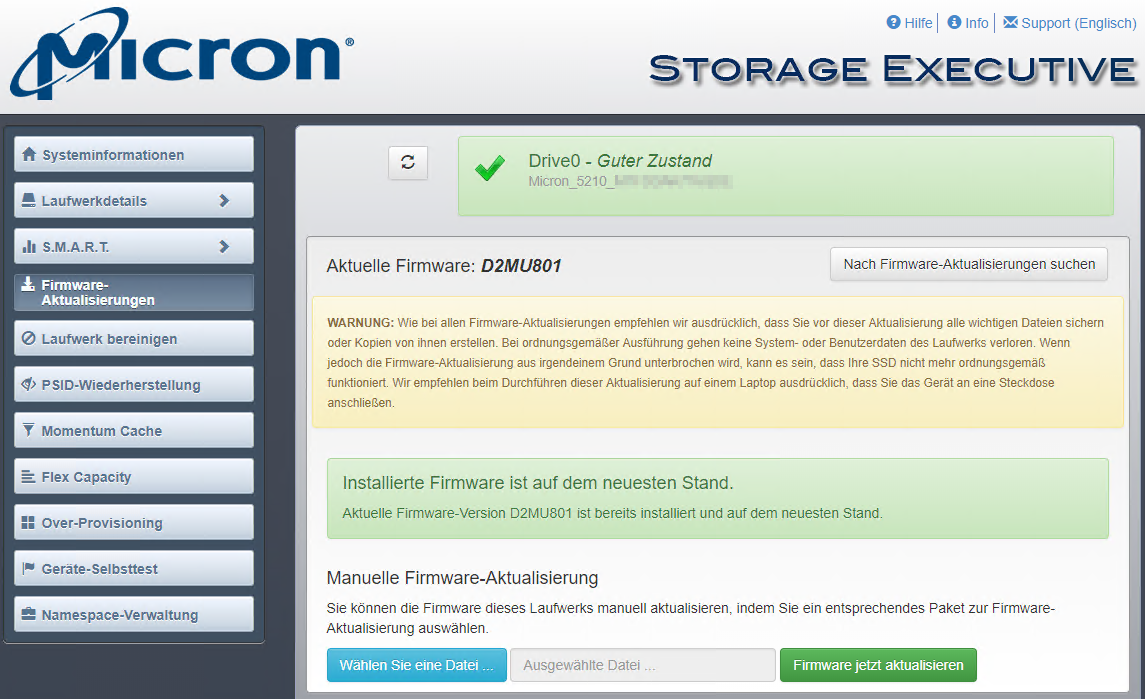

Hmm, meine 5210 ION 7.68 TB ist laut Tool auf aktuellem Stand der Firmware...
Es ist aktuell Firmware D2MU801 installiert.

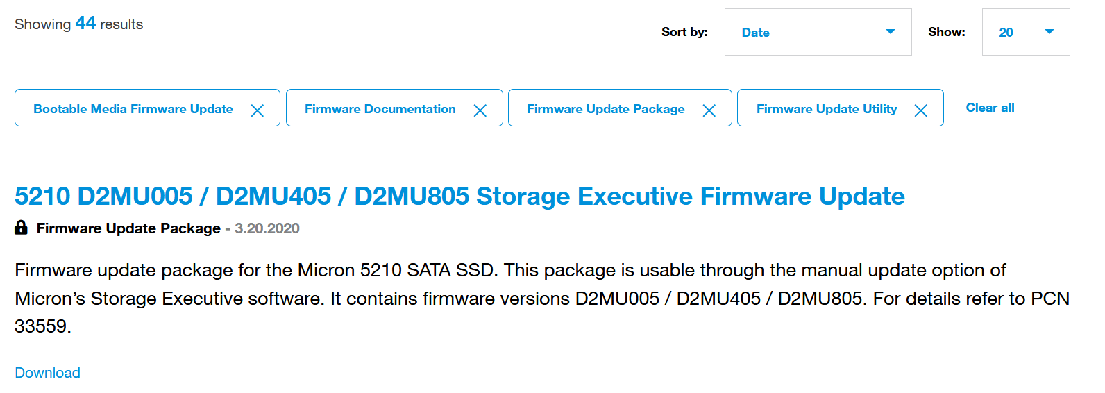

Ich habe laut tool die D2MU404 und es sagt es gäbe keine neuere.
Auf der Website steht aber die neuste ist D2MU405, um die herunterzuladen soll ich mich aber einloggen.
@Rickmer Die D2MU805 wäre wohl die neueste für dich.
