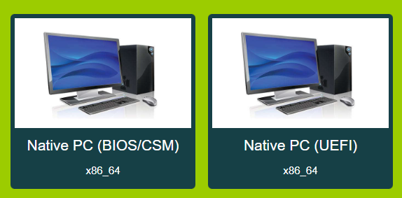

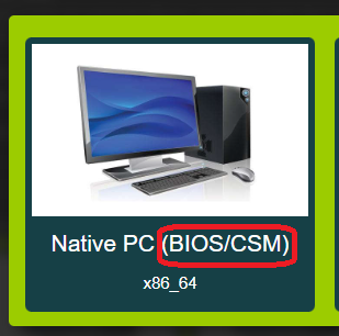

Zumindest bei DietPi sehe ich da auch zwei Varianten für den Download:
Ja, oder eben das andere Image nehmen, mit UEFI im Namen :p
