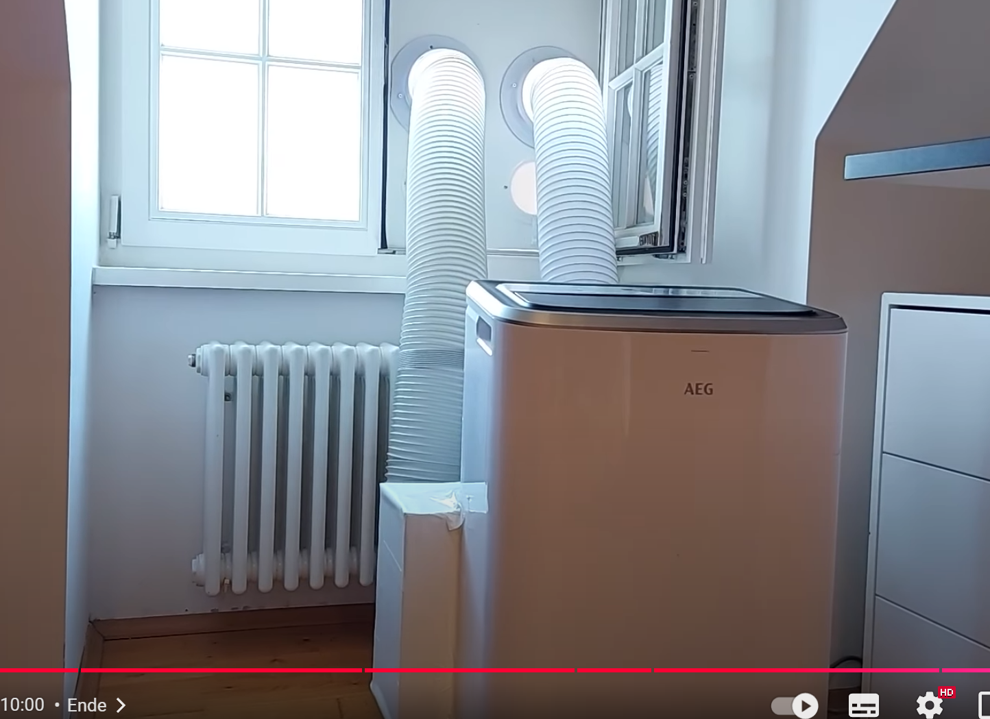

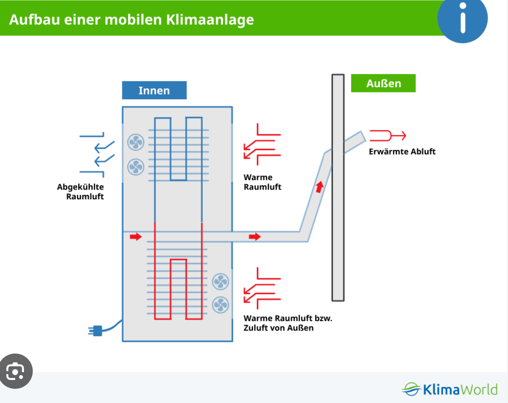

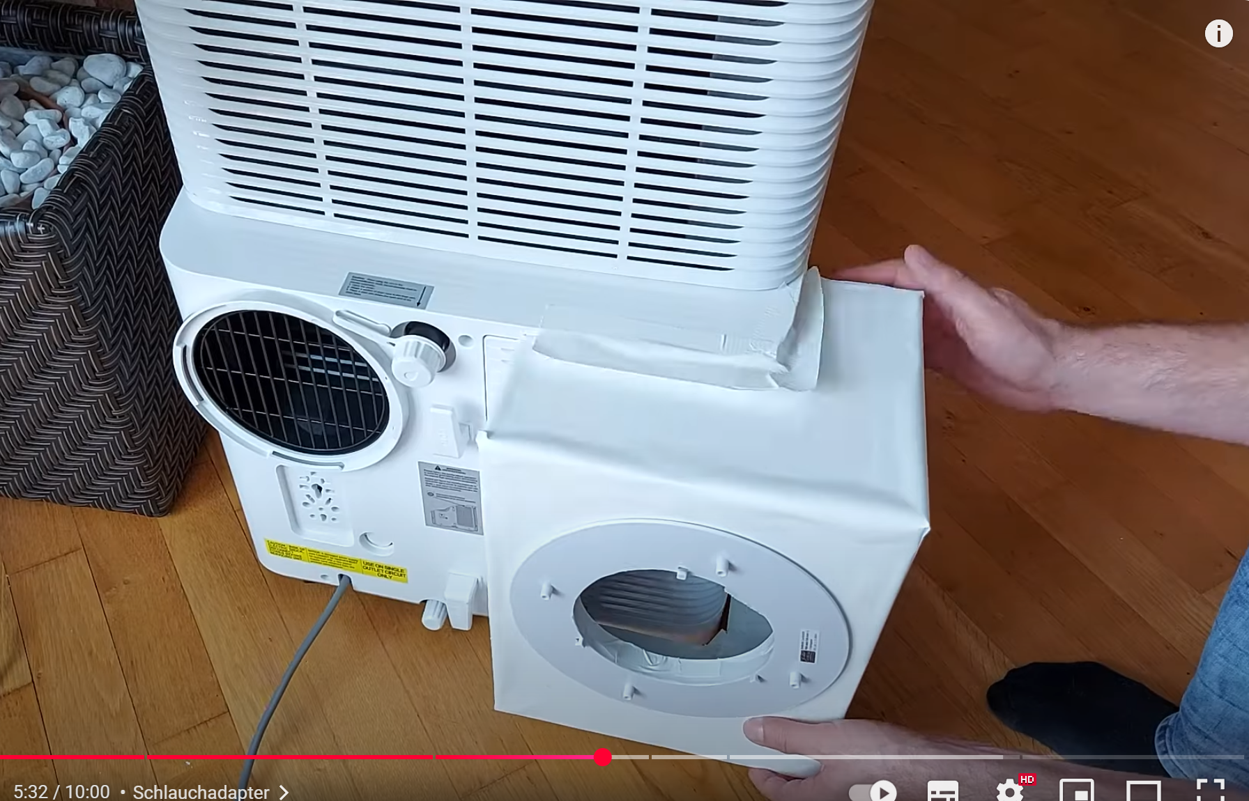

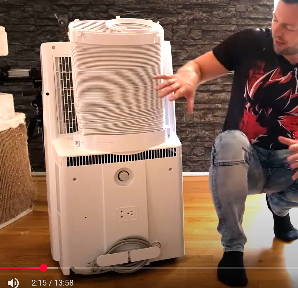

Was so ein Monoblock Gerät mit einem Rohr anbetrifft, so gibt es keine. Wie du schon selbst festgestellt hast, zieht es um den Wärmetauscher zu kühlen Luft an und pustet sie nach draußen, wodurch an allen möglichen Stellen in der Wohnung/Zimmer warme Luft nachkommt.Nuon schrieb:Vielleicht habt Ihr noch Tipps?

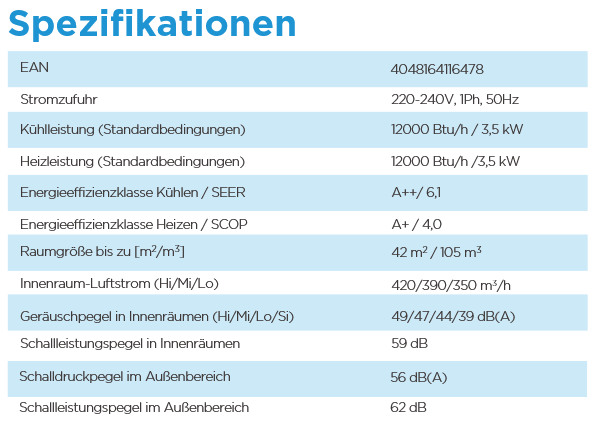

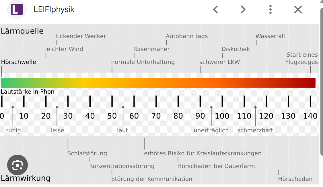

Der aussen Teil der Portasplit ist flüsterleise. Der Hauptlärm ist immer noch innnen.Nuon schrieb:Wenn ich umrüste, könnte es mit dem transportablen Splitgerät problematisch wegen der Lärmbelästigung werden, weil die Lärmquelle dann draußen auf dem Balkon ist,
Nein! Dann hast du vielleicht die Funktionsweise einer solchen Klimaanlage nicht zu 100% verstanden.Nuon schrieb:Aber das Problem, daß die Temperatursenkung mit dieser Modifikation bei nur 10° bleibt wird dadurch nicht geändert, wenn, um beim Beispiel oben zu bleiben, 35° warme Luft durch den zweiten Schlauch angesaugt wird.
Das ist falsch, das Außenteil ist mit 56db(A) angegeben, das ist weit von "flüsterleise" entfernt.Azghul0815 schrieb:Der aussen Teil der Portasplit ist flüsterleise.
Sorry! Dann hast du vielleicht die Funktionsweise eines ein Schlauch Systems im Vergleich zu einem zwei Schlauch System nicht zu 100% verstanden.xexex schrieb:Die "warme Luft" wird dazu genutzt den Verdichter (unten) zu kühlen und wird wieder nach außen befördert. Über den Verdampfer wird dann die Raumluft gekühlt. Bei einem "Ghettomod" oder einem System mit zwei Schläuchen, wird eben keine warme Luft mehr in den Raum gezogen, die Effizienz der Anlage steigt und das von dir genannte Problem tritt nicht mehr auf.
Ich habe es verstanden, du aber scheinbar nicht ganz.Nuon schrieb:Sorry! Dann hast du vielleicht die Funktionsweise eines ein Schlauch Systems im Vergleich zu einem zwei Schlauch System nicht zu 100% verstanden.
