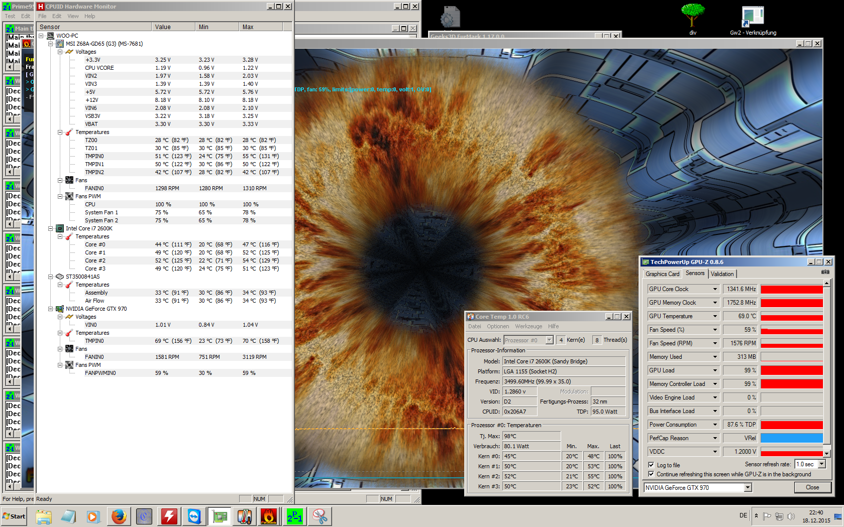

Prim95 und Furmark ist jetzt ca. 20 min gelaufen, lief alles ordnungsgemäß.
hier mal ein Bild kurz vor ende des Tests:
Nach dem Test habe ich wieder ein Game gezockt ca. 1h und wieder Bildschirm aus, danach habe ich ca. 2h Furmark laufen lassen keine Reaktion, scheint irgendwie Sporadisch zusehen aber eben nur unter last.
