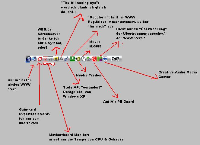

Hallo again @ all!
Sagt mal, ich hätte da mal ne Frage..... könnte dieses leichte stocken in manchen Spielen bei mir an den vielen im Hintergrund laufenden Programmen liegen?
Hab mal im Anhang ein Bild von meiner Tray inkl. Erklärungen angehängt!
Sagt mir mal eure Meinung dazu!
Gruß
Twist
Kann an Progis liegen, die z.B. den Ram defragmentieren sollen. Räum doch einfach mal Deine Autostart Gruppe auf, und starte den Kram erst, wenn Du ihn brauchst - dann bootet die Kiste auch schneller.
Könnte auch an zu viel reserviertem RAM für die AGP Karte liegen (256MB?)
Dual Channel aktivieren
