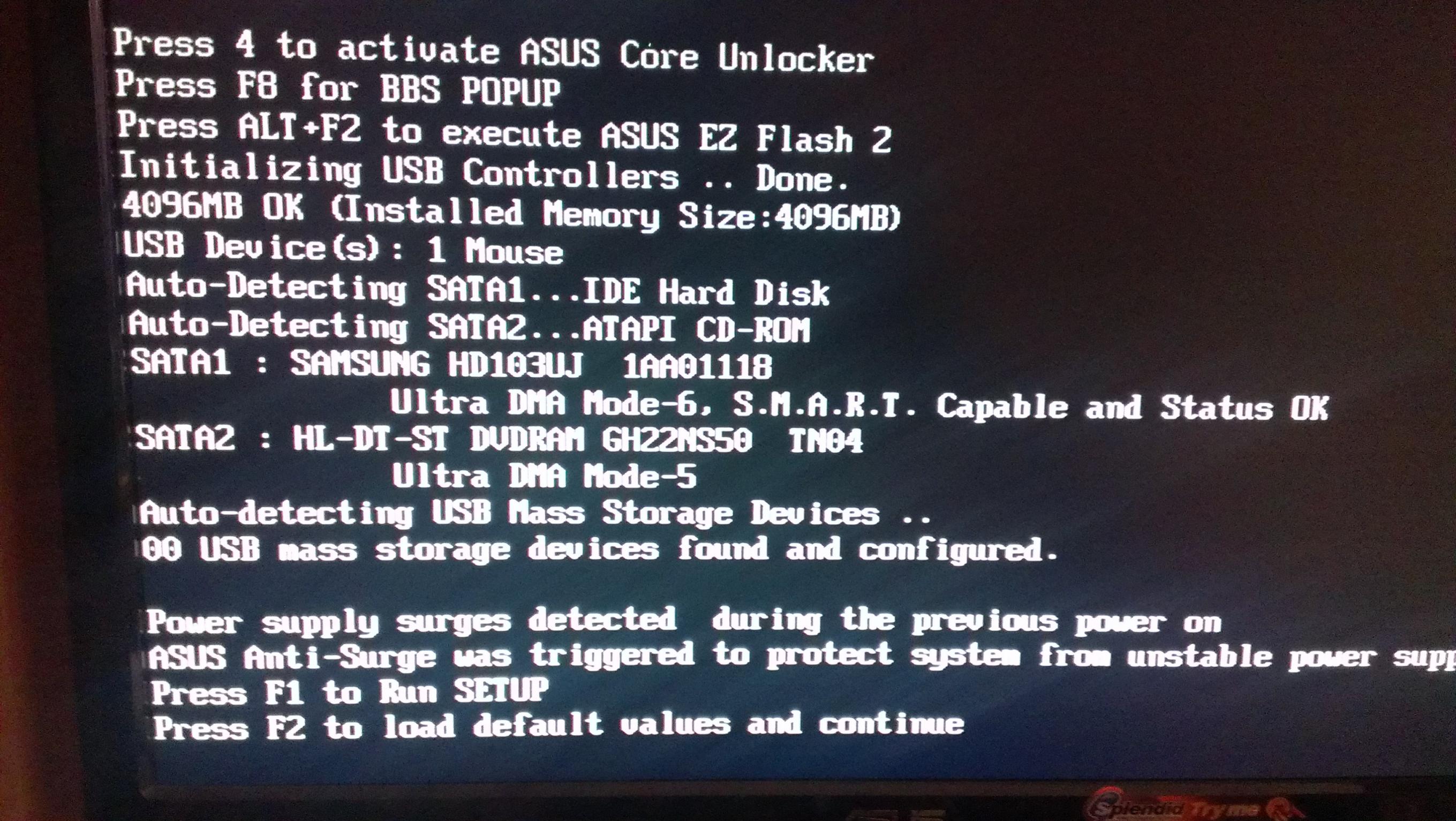

Ich habe mal ein Bild gemacht von der Meldung die dann kommt wenn der PC Startet.
Vielleicht hilft das ja weiter.
Normalerweise kommt das Bild nur ne Sekunde und der PC Bleibt nach dem nicht Starten, nicht da hängen.
