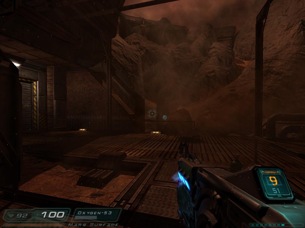

Hi Leutz,
bin grad bei nem Kumpel und der hat ein Problem mit seiner neuen 9800xt.
Ich weiß, das Thema gabs schon des öfteren, jedoch nicht mit den Antworten, die ich hier gebrauchen könnte...
Er hat extreme Grafikartefakte bei Doom 3, die Karte ist nicht übertaktet und er hat schon mehrere Treiber ausprobiert. Alle anderen Spiele laufen gut! Overdrive ist deaktiviert. Die Temps auf der Karte liegen um die 65° im Windows und 72° nach Spielen. Das ist doch nicht normal!?!? Der Lüfter dreht sich aber, ist ja auch nicht zu überhören :)
Edit: die karte ist von PowerColor
sein Sys:
2700+ XP
512 MB Ram
A7N8X-X MB
Danke im Voraus
Ma$tA_ZuLu
Also das ist eindeutig ein Ram Fehler deiner Graka. Und die Temps deiner Graka sind ok. Grakas werden eh immer viel heisser als CPUs. Das is schon ok. Ich würd die Graka in nem anderen System ausprobieren. Treten da die Fehler auch auf liegts an der Graka, also zurück zum Händler. Wenn nicht, tja dann evtl. Netzteil mal checken oder Mobo. Oder halt die Treiber
ja kann des dann sein, das es NUR bei doom 3 der fall is? alle anderen spiele funken perfekt!
EDIT: er hat gesagt, das CS:CZ abstürzt, er hats unter OpenGL laufen... doom 3 is ja auch ein OpenGL game, kann es sein, dass gott weiß warum opengl dran schuld is??

Sieht mir auch sehr nach nem Defekt des Grafikspeichers aus. Ein Kumpel hatte auch mal solch ähnliche Artefakte mit ner 9700 pro von Transcent,war auch der Speicher hinüber.
Wenns nur bei Doom3 ist lässt sich das vieleicht daraus erklären, das Doom 3 den Grafikspeicher schon sehr belastet.
In welcher Auflösung spielt ihr den Doom3-1024*768 und High Details? Wenn ja, mal mit ner niedrigeren Auflösung und Medium oda sogar Low Details versuchen und schauen ob das Problem immer noch da ist.
habe die gleichen Probleme mit meiner 9800 Pro (OC 415 Chip, 365 Speicher) es lag aber nicht am Speicher erst als ich den Chiptakt auf 410 MHz gesenkt habe sind die dinger verschwunden.
Ich glaub eher das liegt an Doom3, diese Problem haben sehr viele Karten und so viel ich weiss auschließlich KArten mit R360 Chip die über 400MHz takten!? Hatte das Prob ja selber mit meiner 9800 Pro von MSI! Seit dem Cat 4.8 ist das Problem aber nicht mehr und ich kann mit 430/380 zocken.
jop, mit den 4.7ern konnte ich auch nur zoggen, wenn ich meine R9800pro auf dem standardtakt laufen lasse.

Komischerweise laufen ja die Mehrzahl aller Karten mit dem Cat 4.8 fehlerfrei! Ist also eher ne Softwaresache als Hardwaresache.
Ich hatte selbes Problem mit Doom :rolleyes: Versuch den neuen Catalyst und dann wird das Problem sehr wahrscheinlich weg sein.

Weiße Punkte werden normalerweise durch ein Fehlerveralten des Chips verursacht, nicht durch den RAM. Bei diesem äußert es sich durch sichtbare Fehler in der Grafikdarstellung.
