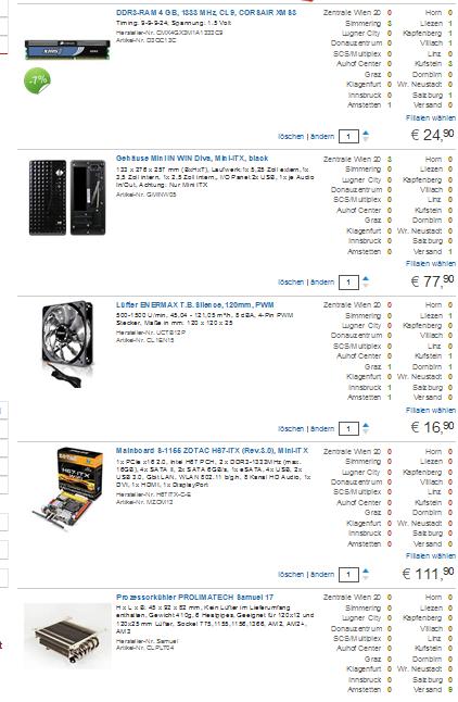

hab nun einen samuel 17 einberechnet und einen 12cm lüfter mit pwm-steuerung, oder sollte ich die fingen von den steuerbaren lassen weil die dann permanent unter volllast rennen ?

soll ich nun einen pwm-lüfter nehmen ? oder zuviele nachteile ? dann kann ich alles bestellen gg hoff ich

Nimm auf jeden Fall den Samuel 17 und dazu einen leisen 120er-Lüfter (Vorschlag: BQ SilentWings PWM). Hab ich auch schon so verbaut und es geht sich problemlos aus.

ich brauch ja auch keinen leistungsstarken lüfter er sollt nur sehr leise sein ...
in vida diva gehäuse
zota miniatx h67
i3, 4gb ram
samuel 17 +lüfter
ssd ocz 3
und dann evtl noch 6670 oder 6570 grafikkarte...
