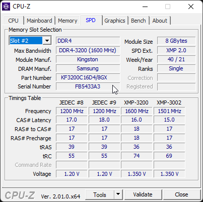

Würde mich nicht wundern, wenn da unterschiedliche Chips verbaut sind. Schau mal mit CPU-Z nach.
In welchen Slots stecken die Riegel?
Sloat #2 und Slot #4.
Sieht gleich aus, oder?

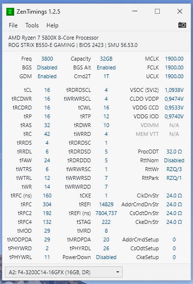

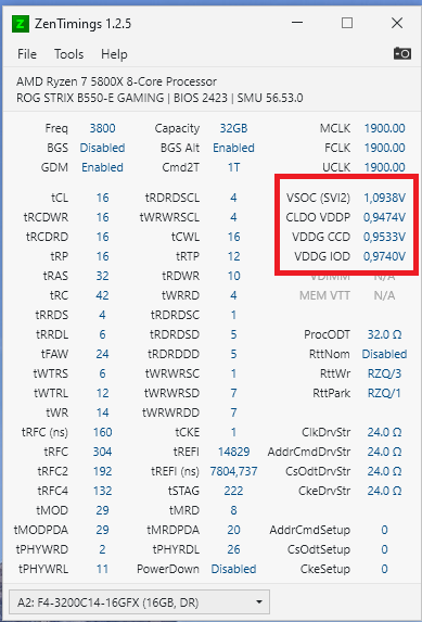

WHEA kommen bei Ryzen 5000 und RAM-oc (und nix anderes ist DOCP) von zu niedriger VDDG CCD und VDDG IOD. Gerade wenn der RAM keinen taug hat würde ich dort ansetzen. Aber ein Fertig-PC muss eigentlich ootb laufen. Lade dir Zen Timings und lies mal aus was da steht, Bild hier posten. Alles unter 1V könnte gut zu wenig sein. Ggf. timings entschärfen - oder das Ding komplett zum Händler zurück.

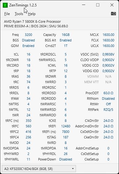

Hier der Screenshot:

Alles unter 1V VDDG ist im tief grünen Bereich - würde ich mal hochsetzen.
Also fest auf 1V setzen?
Edit: Das hat leider auch nicht geholfen.
