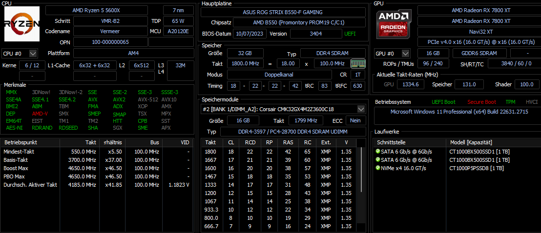

...Hoffe auf Informationen hier zu bekommen! Anbei ist mal ein Bild von HWINFFO

Eben, erst mal den RAM Takt runter auf 3200 MHz (CPU specs).
Kann durchaus sein, dass der IMC überfordert ist mir 3600 CL18 und darum der
"WHEA Logger ID: 18".

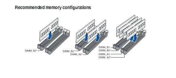

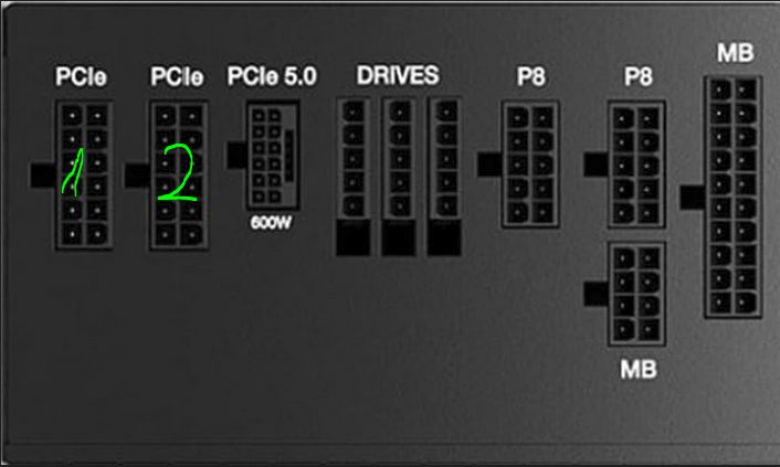

Wie siehts aus mit Mainboard BIOS Update?
Und schließ die RX 7800XT mit zwei separaten Kabel am Netzteil an,
an jeweils einem PCIe Anschluss:
Und RAM in Slot "A2" und "B2".
