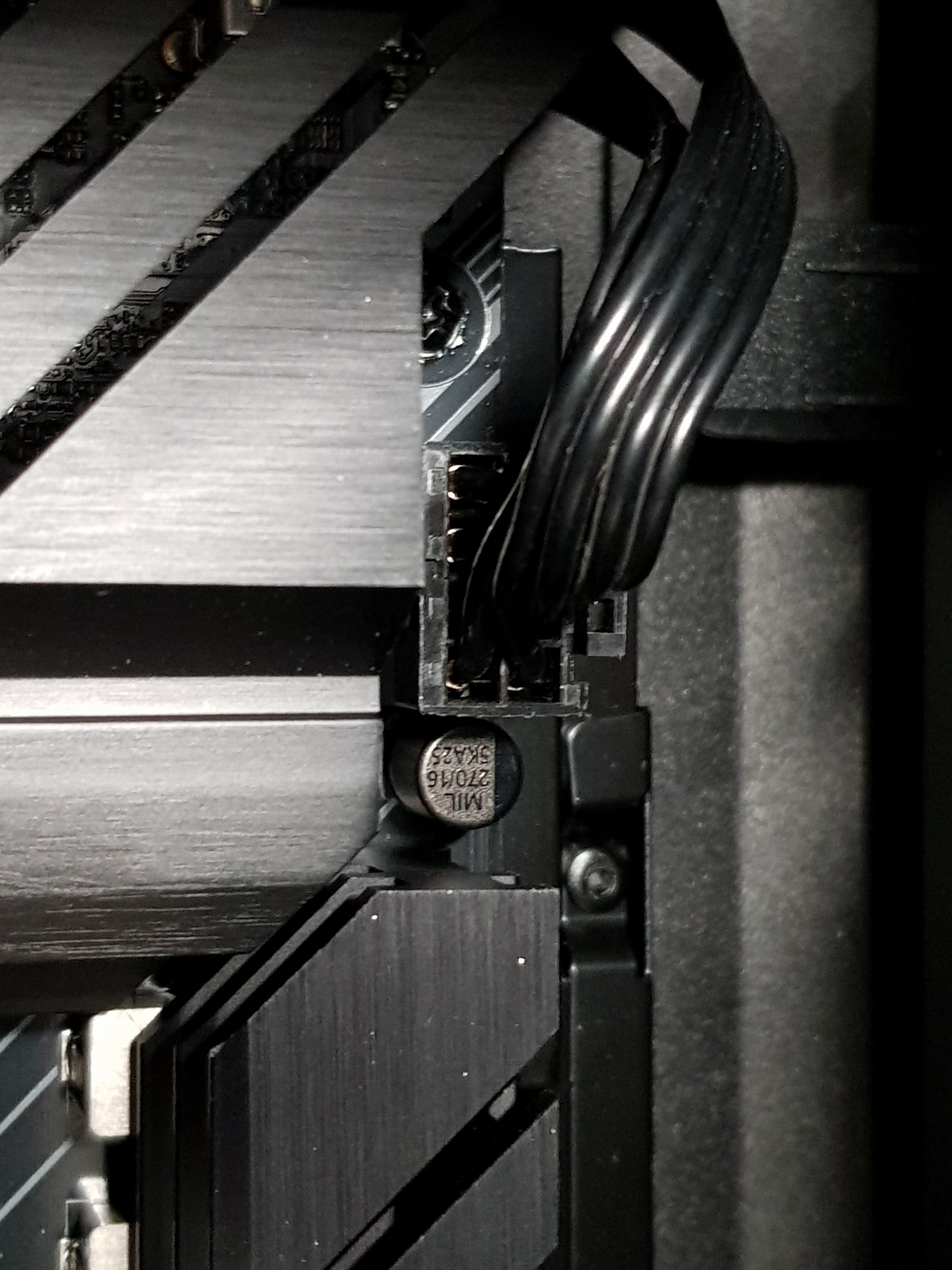

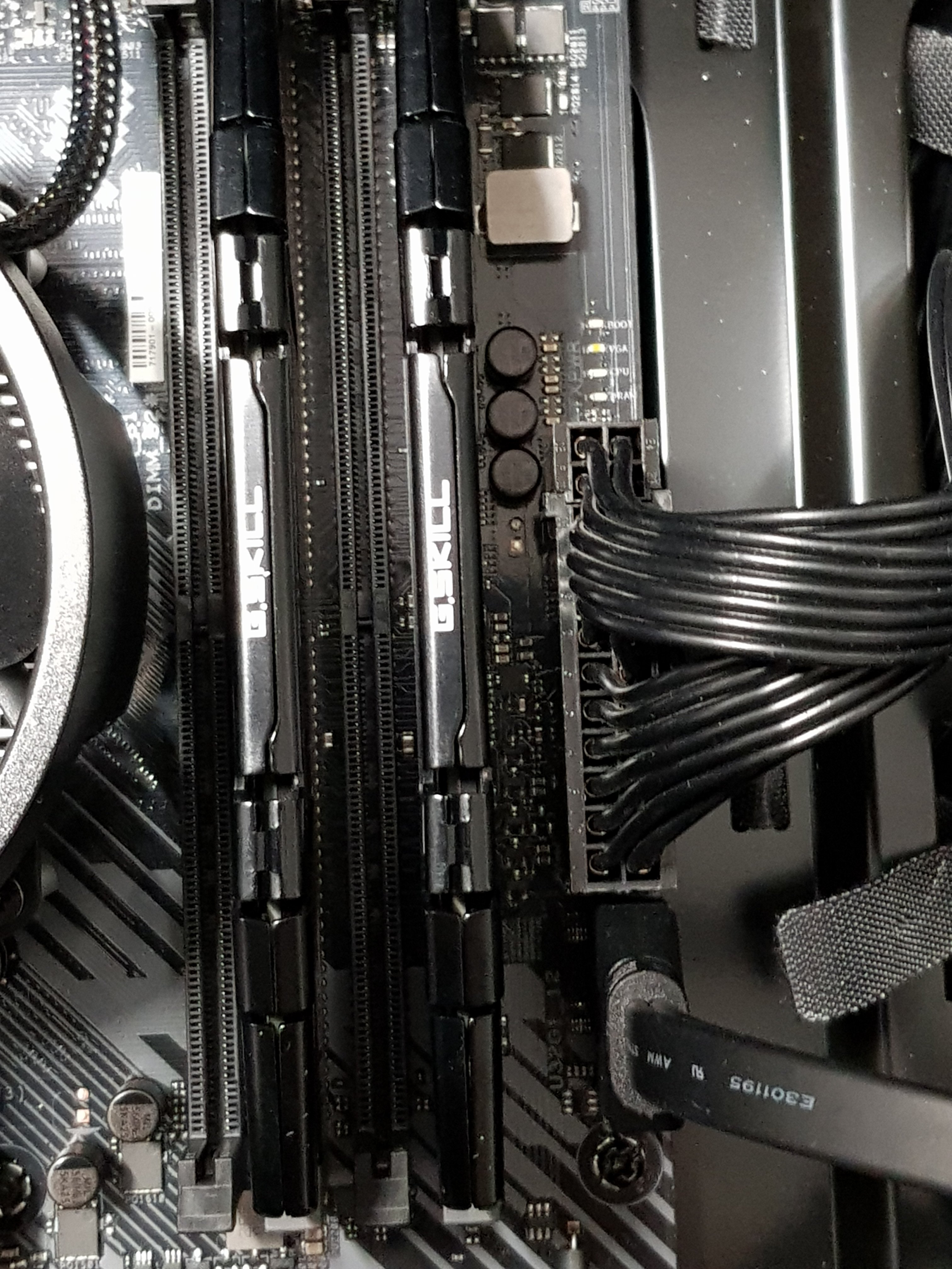

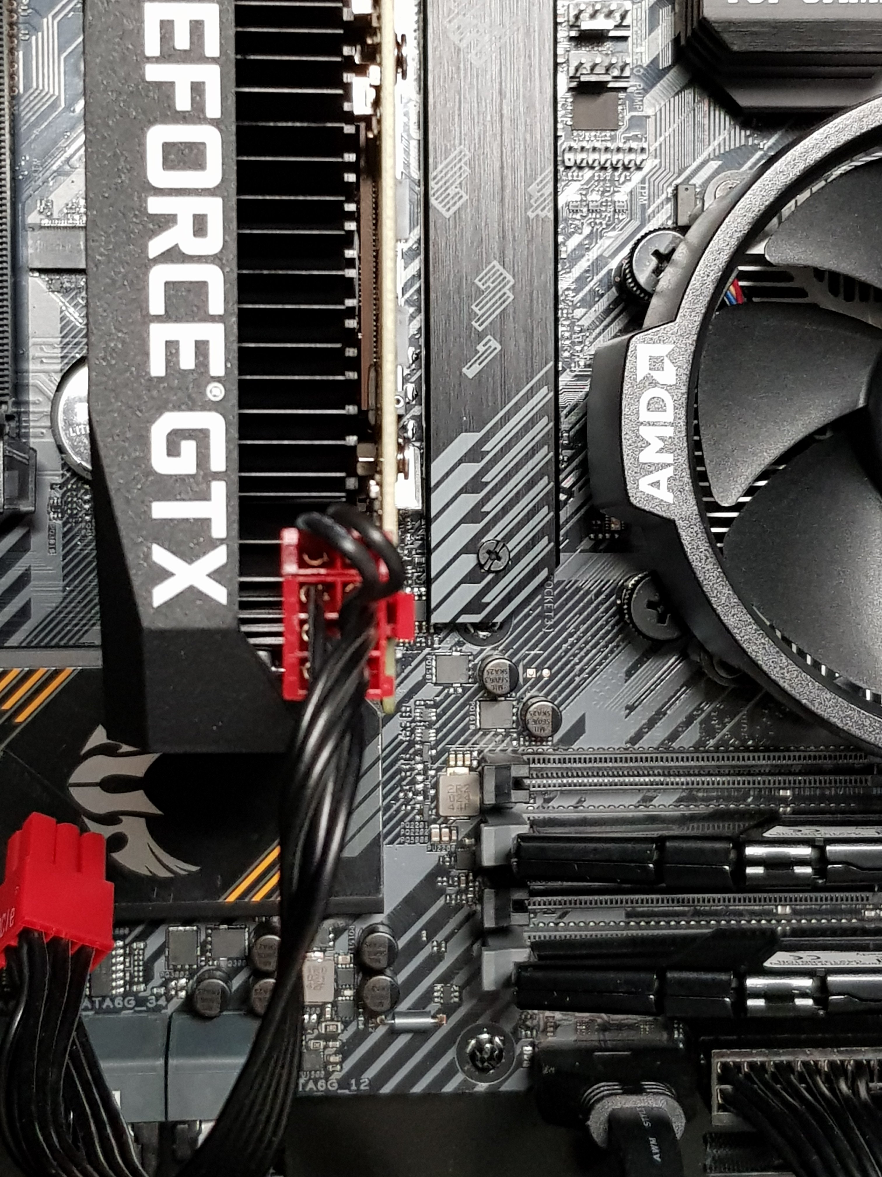

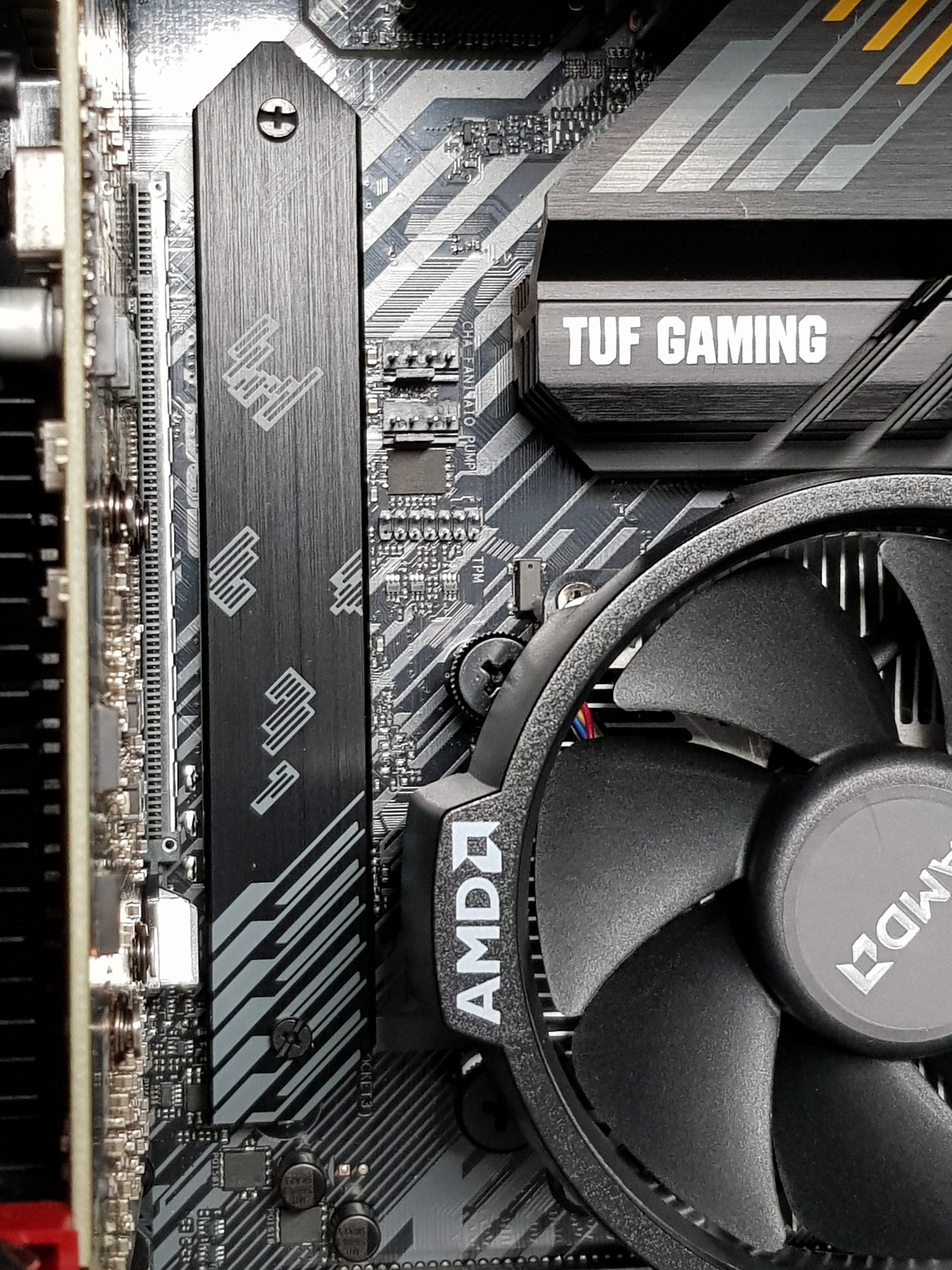

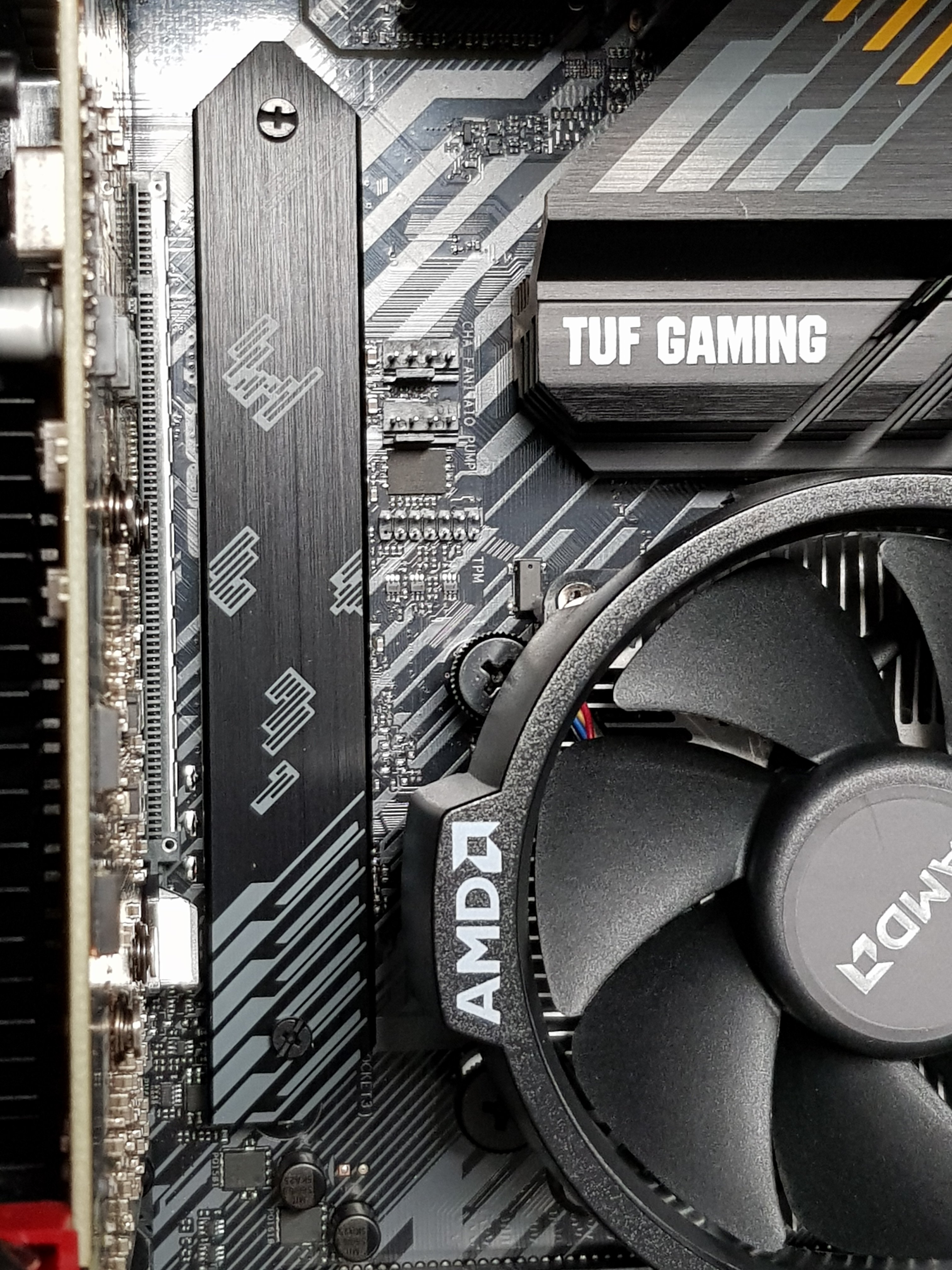

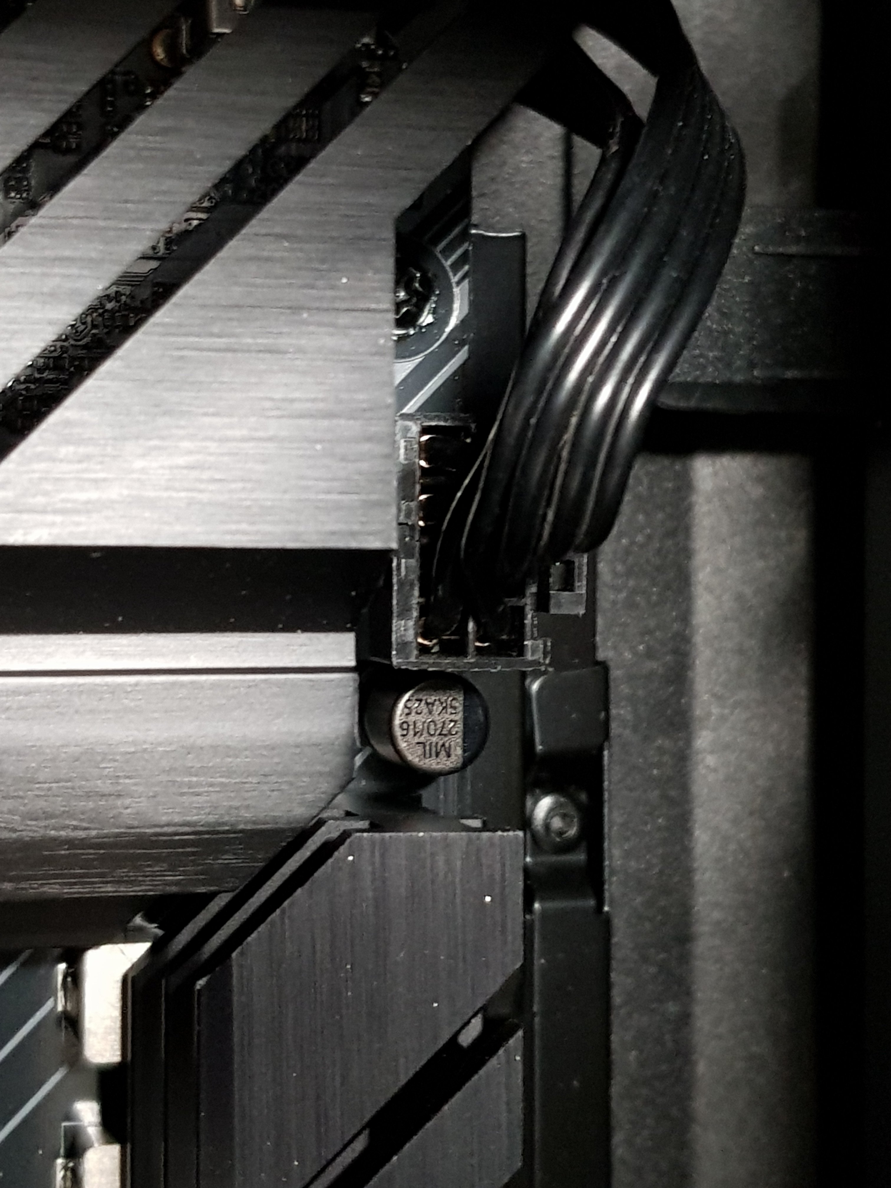

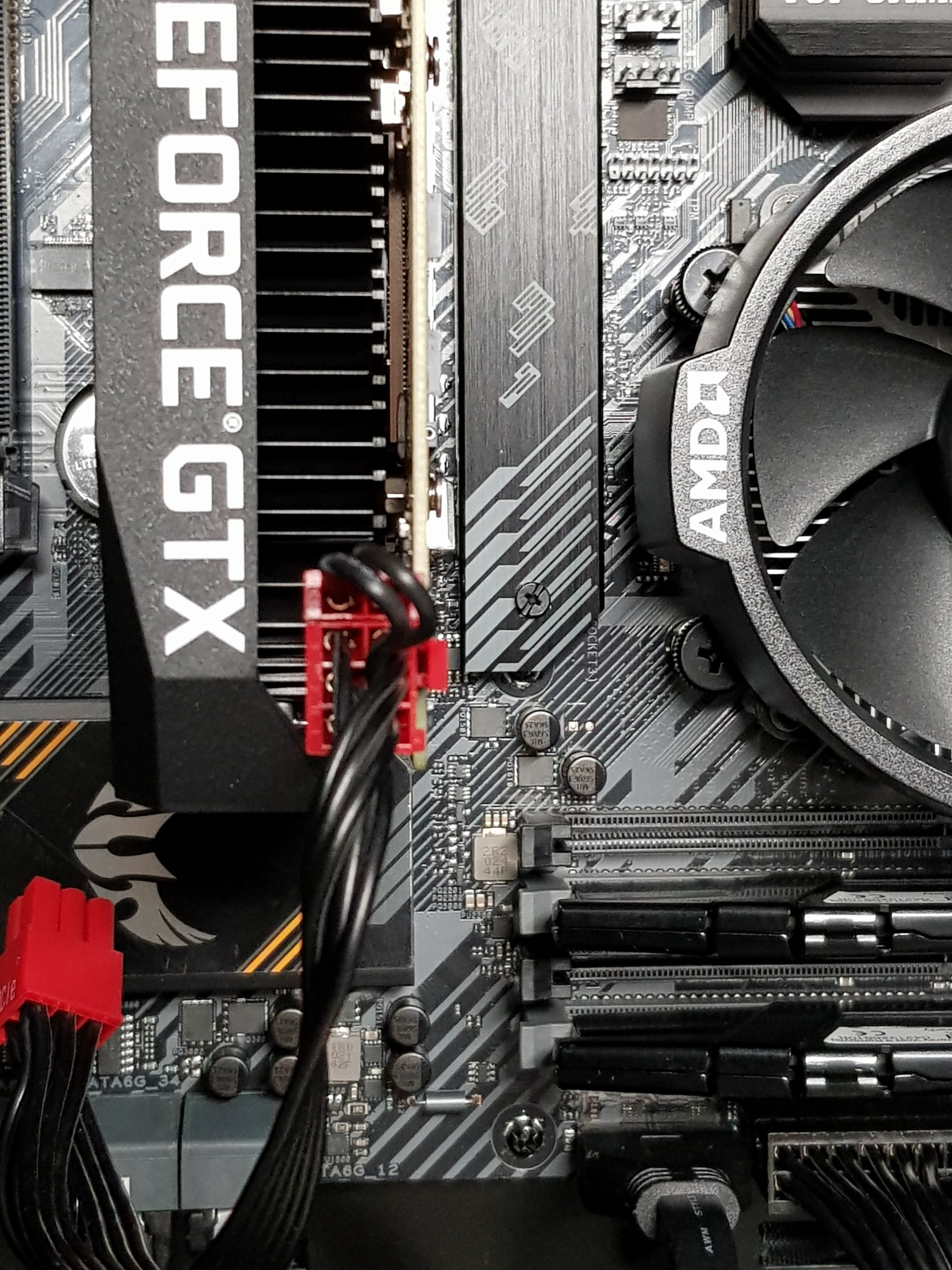

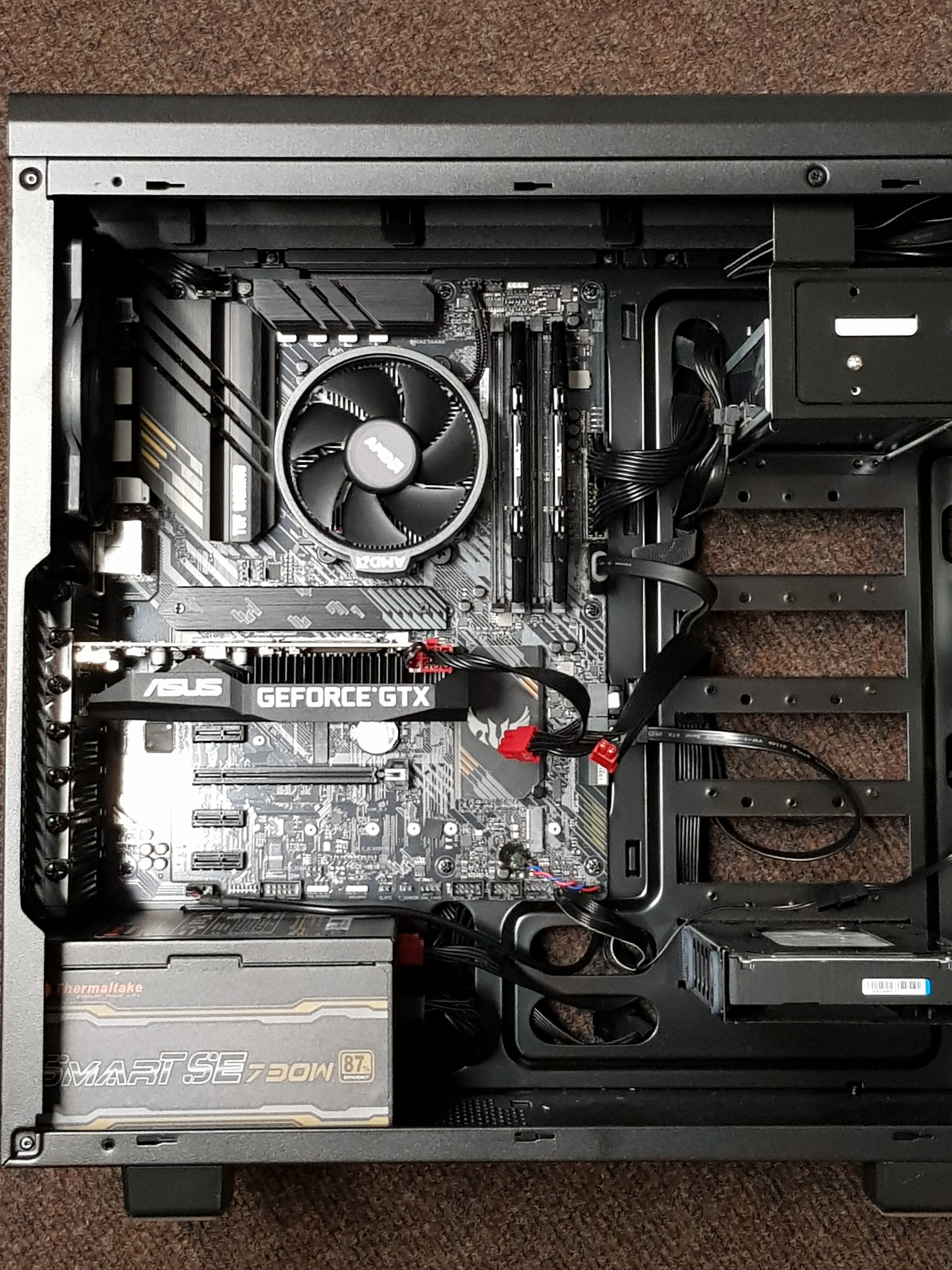

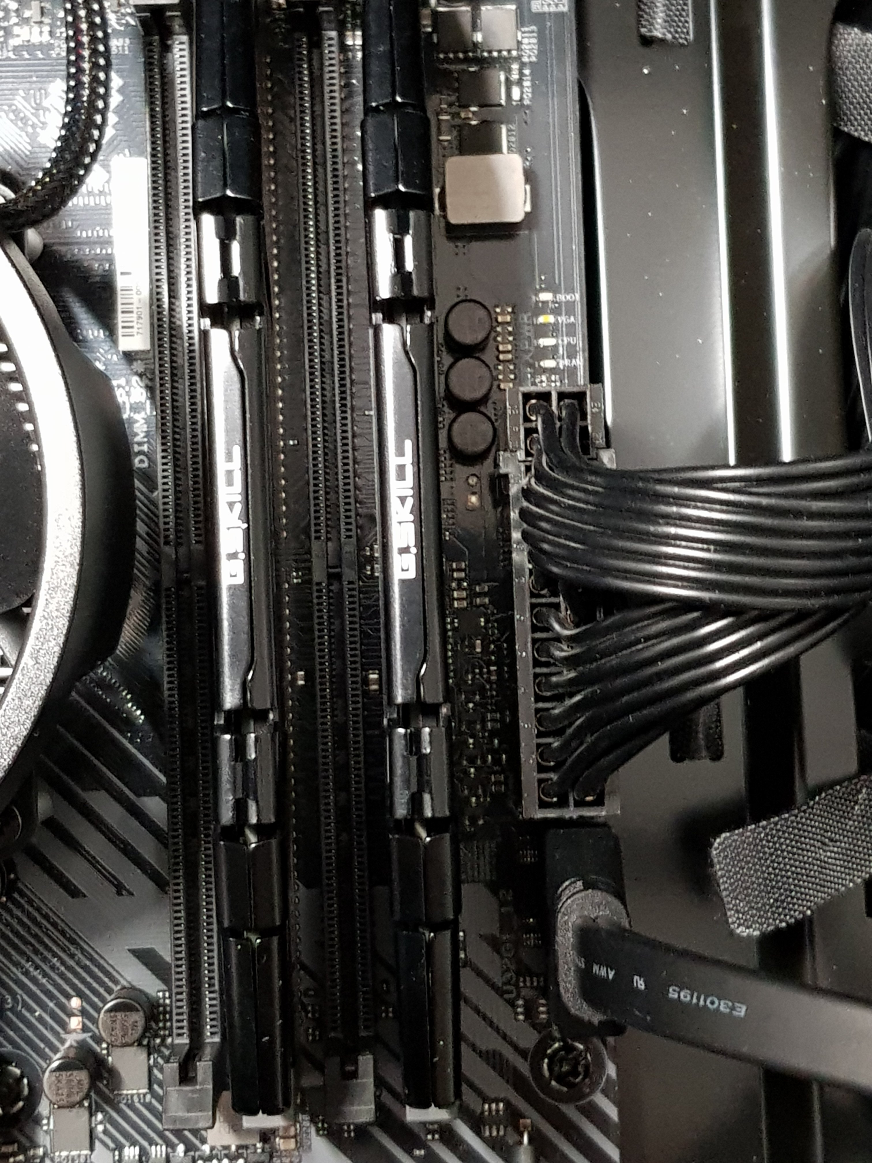

Hier ein paar Fotos.
Das mit der Null-Methode muss ich noch in Ruhe lesen. So einen Mini-Lautsprecher habe ich extra aus meinem anderen Rechner ausgeborgt und im neuen System angeschlossen, trotzdem erhalte ich keinen Ton :(. Die Lüfter drehen sich alle.

Startet das System denn überhaupt in irgendeiner Form? Lüfter, LEDs, irgendein Lebenszeichen oder bleibt das Ding dunkel und macht keinen Mucks?
Sieht so aus, als ob der Rechner kein Bios findet.

Bild 1 kann täuschen,es sieht aber so aus als ob das Board ohne
Abstandshalter montiert wurde.
Reaktionen: optixx und Theuth
Das würde ein Bild der Rückseite vom PC auflösen - aus dieser Perspektive ist das unmöglich.

5. Nur mit einem RAM abwechselnd in B2 probieren.

Immer gut wenn man noch Teile zum gegentesten da hat. Würde erst mal beim Ram ansetzen und die Module einzeln testen. Bios-Reset auch schon versucht ?

o.k., an der Grafikkarte lags nicht. Ich habe nun einen RAM-Riegel entfernt und einen ins B2-Slot gesteckt. Damit hat es geklappt! Konnte ins Bios und Installiere gerade Win10. Bedeutet das denn nun, dass einer der beiden Riegel im Eimer ist? Oder muss ich BIOS irgendeine Änderung vornehmen?
