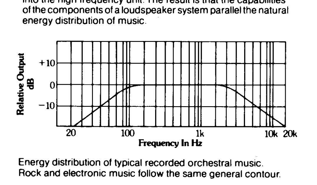

Im Anhang mal eine Grafik (zwar schon älter) die grob den relativen Pegel der Frequenzen innerhalb eines typischen Musiksignals zeigt.
Och Leute, langsam wird es müßig und kindisch!
Was bitte hat die typische Frequenzverteilung eines Orchesters mit dem Wirkungsgrad einer Box zu tun???

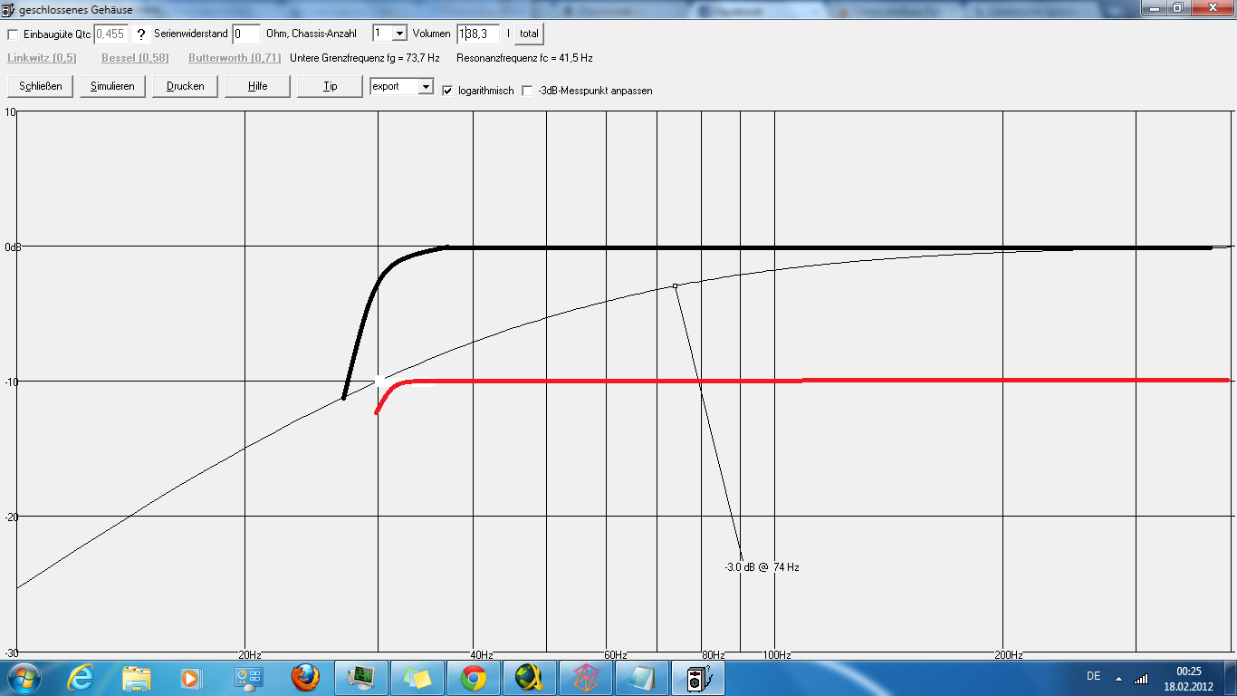

Denkst du das weiss ich nicht? Es macht aber einen GOTTVERDAMMTEN unterschied ob ich nur dort wo was fehlt mehr Leistung nachschiebe oder erst passiv den gesamten restlichen Frequenzgang auf das Niveau des gewünschten Tiefgangs runterziehe um dann wieder das gesamte Frequenzband verstärken muss.
Im Anhang mal das Bild. Sagen wir 0db in der Grafik entspricht 90db. Und das ist jetzt mal der gewünschte Schalldruck. Rot die Passive variante um die gewünschten -3db bei 30hz zu erreichen. Und was kostet jetzt mehr Leistung? Elektrisch das Signal so regeln bis es der schwarzen Linie entspricht oder passiv erst auf die Rote runterziehen und dann hoch bis zur schwarzen verstärken?
Klar geworden was ich meine?
Zur obigen Grafik hätte ich noch schreiben sollen, wenn Musik gehört wird" Dort wird gerne mal meiste Leistung eher im Mittenbereich verbraten (Natürlich abhängig vom Musikgenre, je nachdem kann es natürlich ganz anders aussehen)- dort wo das Gehör auch am empfindlichsten ist. Messsignale höre ich mir eher nicht an

Das schon, nur leider passt die Grafik nicht zur Sache, weil sie lediglich den Pegel nach der jeweiligen Klanganpassung zeigt bei gleichbeibender Lautstärkereglerstellung, nicht aber die dafür jeweils benötigte Verstärkerleistung! So wird beim roten Balken die benötigte Leistung kleiner sein!
Jetzt klar, was ich meine???

Wir reden hier wohl aneinander Vorbei. Das hasse ich an Forumsdiskussionen. Redet man miteinander kann man das schneller klären.
Also: Ich gehe bei der Roten Linie von einer Anpassung durch ein passives Filternetzwerg (Kondensatoren, Widerständen, woraus eine passive Weiche nunmal besteht) Dort kann ich, ohne die Impedanz in den Keller sinken zu lassen was die meisten Verstärker grillen würde den Frequenzgang nur anpassen, indem ich zu laute Frequenzen (sagen wir mal alles oberhalb von meinentwegen 60hz um z.B. 6db absenke. Der Verstärker muss die Leistung aber trotzdem abgeben, die Leistung verpufft dann nunmal in den Filtern. Um Jetzt auf den selben Pegel wie zuvor zu kommen muss der Verstärker die 4Fache Leistung abgeben. Natürlich jetzt mit mehr Tiefgang
Die Rote Linie ist vom Verstärker her das selbe Signal wie die graue.
Eine Passive Frequenzganganpassung erfolgt nach dem Verstärker. Deshalb kostet sie immer mehr Leistung
Regele ich das über eine Elektronik, dann muss ich nur dort mehr Leistung nachschieben wo sie benötigt wird, hier im Beispiel unterhalb von 60hz. Push ich dort um 6db muss ich nur den Bereich unterhalb von 60hz um 6db anheben, nicht den gesamen Frequenzbereich wie oben rum! Der VErstärker muss nur dort wo mehr Leistung benötigt wird diese auch liefern - anders als passive Filter, in denen viel Leistung verbrät ohne am Chassis anzukommen
Darum geht es mir doch. Das durch einen EQ keine Leistung vom Himmel fällt dürfte jedem klar denkendem Mensch geläufig sein. Ich sage ja nur, dass ich durch einen EQ die Leistung des Verstärkers besser nutzen kann.
