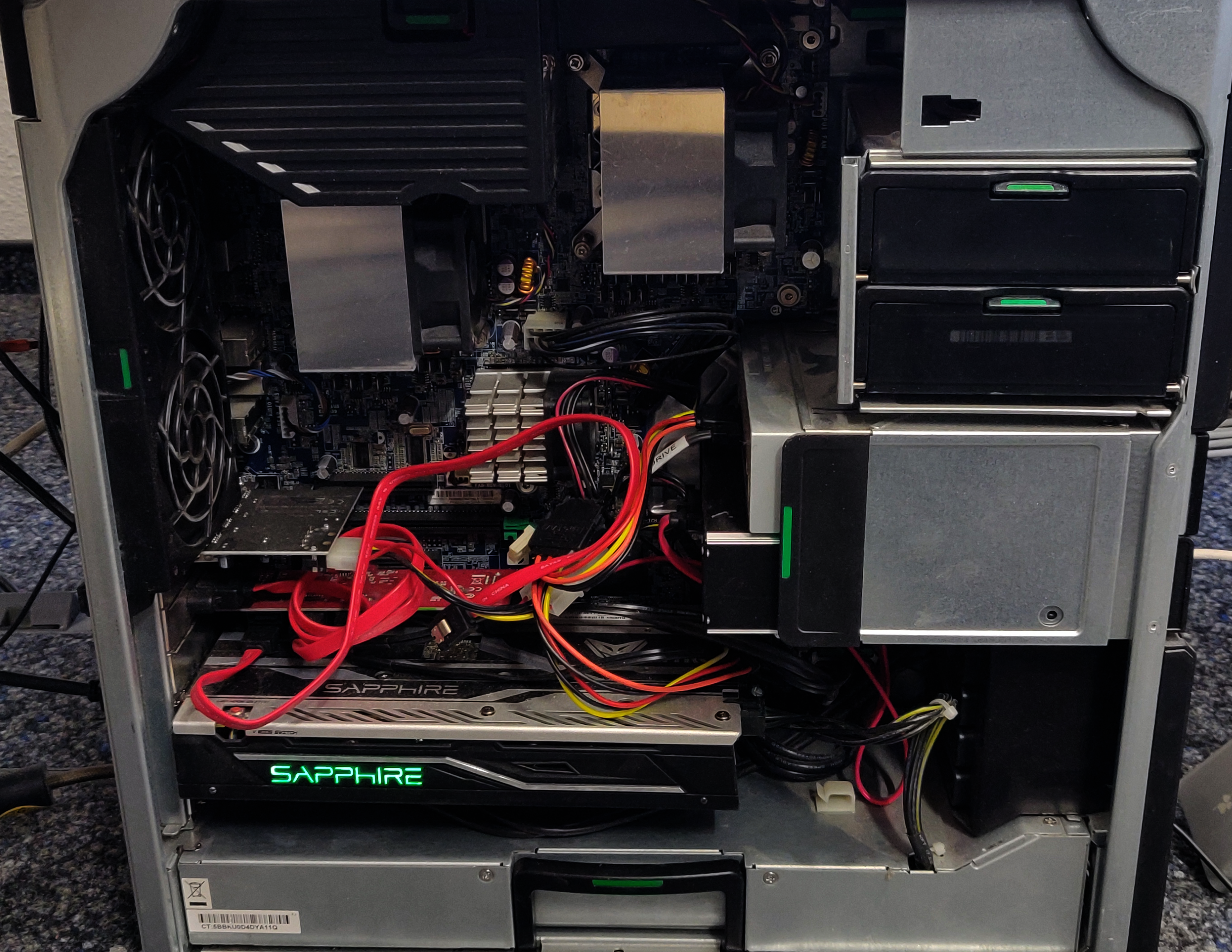

Hier mal ein Bild ... unten über die ganze Länge das Netzteil
Und ja ... Blind ... ist ein 6poliger ... :/

Wenn 550 Watt für das Netzteil gesetzt sind ist es natürlich sinnvoll zu wissen, wieviel davon von den 2 Xeons + Mobo verbraucht werden. Eventuell ist die 470 schon das höchste der Gefühle was den Stromverbraucht betrifft.
Es sind noch 4 "echte" HDDs drin und eine 1TB 860er von Samsung ... wegen Strom
