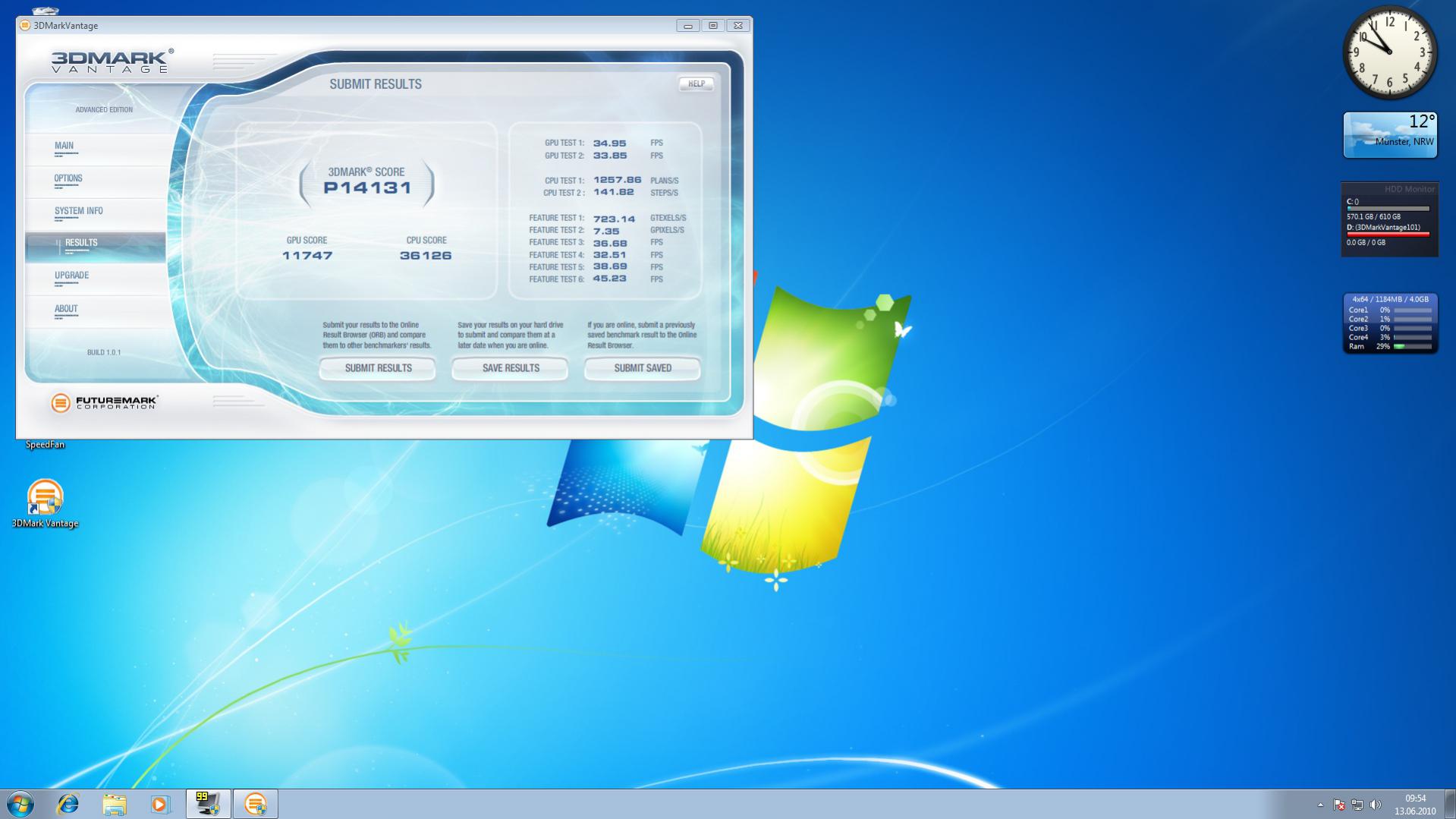

Hast du mal den 3D Mark Vantage angeschmissen und geschaut was für ein Ergebnis du bei Performance Einstellungen hast ?

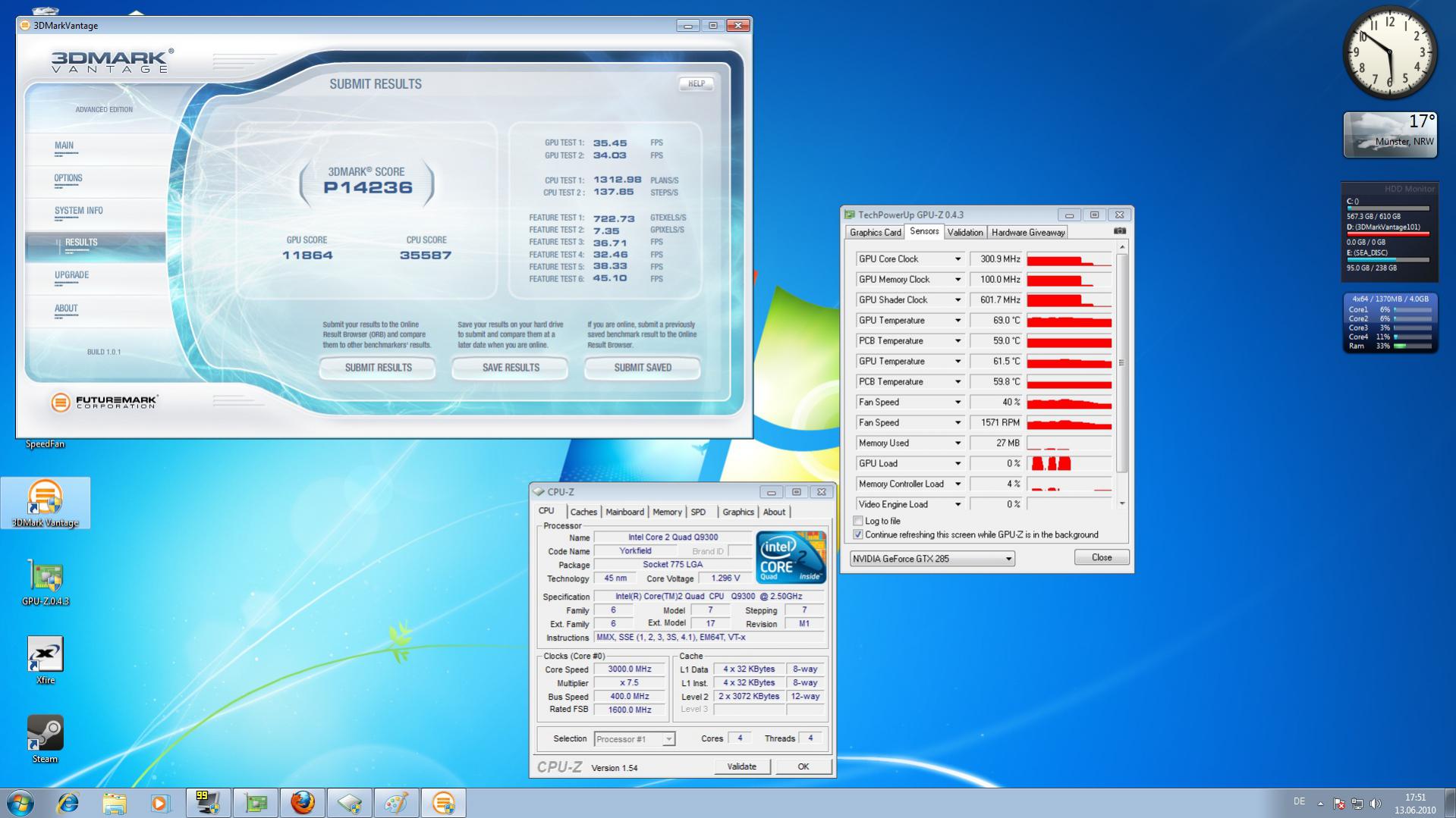

so hab mal den 3dmark vantage der bei meiner graka dabei war durchlaufen lassen
sagt mir das es gut aussieht xD
GPU definitiv zu wenig!

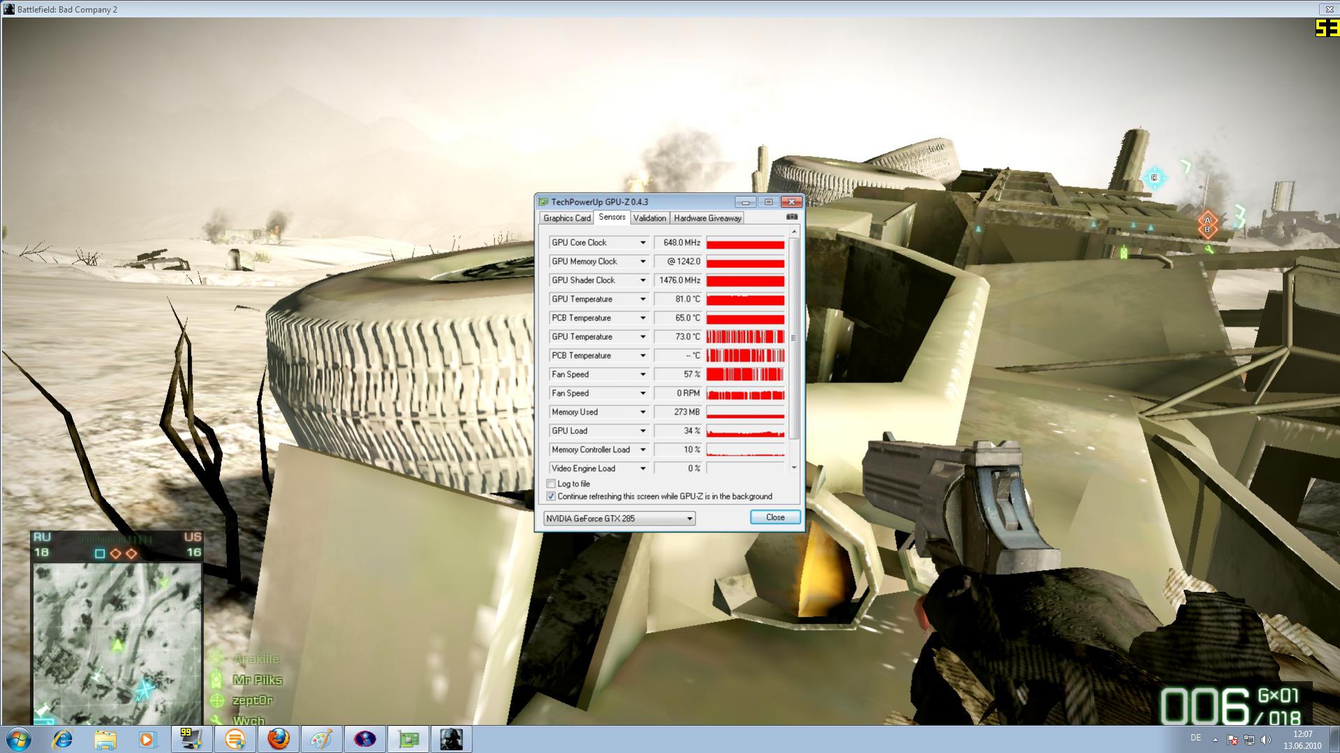

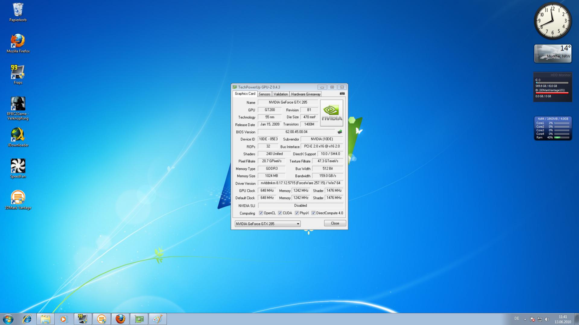

Da stimmt was nicht mit der Graka. Lad mal GPU-Z runter, stell 1. ein bild von der anfangseite da rein und 2. schau, ob die taktrate bei Spielen, bzw. vantage auch hoch geht. Findest du unter sensors, vergiss aber nicht den Hacken bei "continue refreshing this screen..." zu setzen.
greez
ok hier mein gpu-z bild, siehste da schon was ? :o
und ich stelle grade fest das meine grake garned in 2d modus geht aufn desktop... woran liegt das denn nun wieder o.O
und nun ingame screen von gpu-z

Also die Temperatur schwankt irgendwie schon ziemlich krass hin und her wenn man sich den Graphen so anschaut, das sollte so eigentlich auch nicht sein ... aber was mich an deinem 3D Mark Vantage Ergebnis etwas verblüfft ist der krass hohe Cpu Score ... der sollte eigentlich bedeutend niedriger sein ^^.
Der Gpu Score sollte so eigentlich passen, vlt etwas höher liegen aber nicht viel, denn meine 5870 hat bei Performance Settings auch nur 18500 Punkte Gpu Score in Verbindung mit meinem I7 860 welcher jedoch einen Cpu Score von auch etwa 18000 hat.
Daher wundert mich eher dein Cpu Wert ^^.
das liegt an Cuda, was deine Ati nicht hat ;)
hm, die 11000 bei vantage dunken mich etwas niedrig, ich hab mit den ultras da 14-16000 glaub, ist aber länger her.
nun, die temp, das ist was anderes, die richtige ist oben, bei 84grad. was mich hingegen stört ist niedrig die graka ausgelastet wird. meine wird im schnitt über 50% ausgelastet, deine knapp 30? ist etwas komisch, wenn ich eine aleine drin habe ist die oft bei 80%. ja in BC2. da liegt ihrgendwo der wurm.

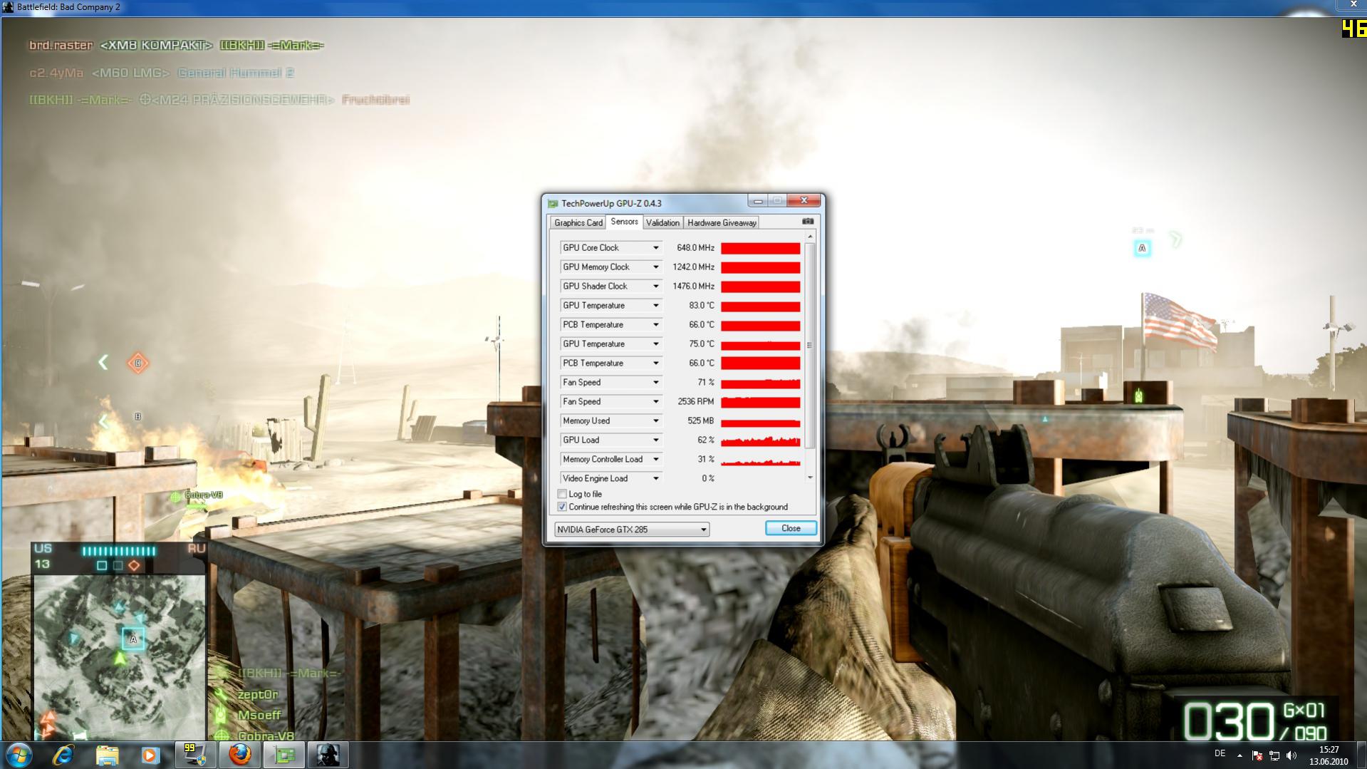

hast du AA drin? stell mal AA auf 8, und sag mir, ob die FPS runter gehen oder die auslastung der GPU hoch.
greez
so hier ist mit 8xAA gezoggt:
Also es liegt definitv an der CPU. da du mit AA kaum FPS verlierst, grenzt die CPU ab. wie auch immer, an der perf jedenfalls nicht.

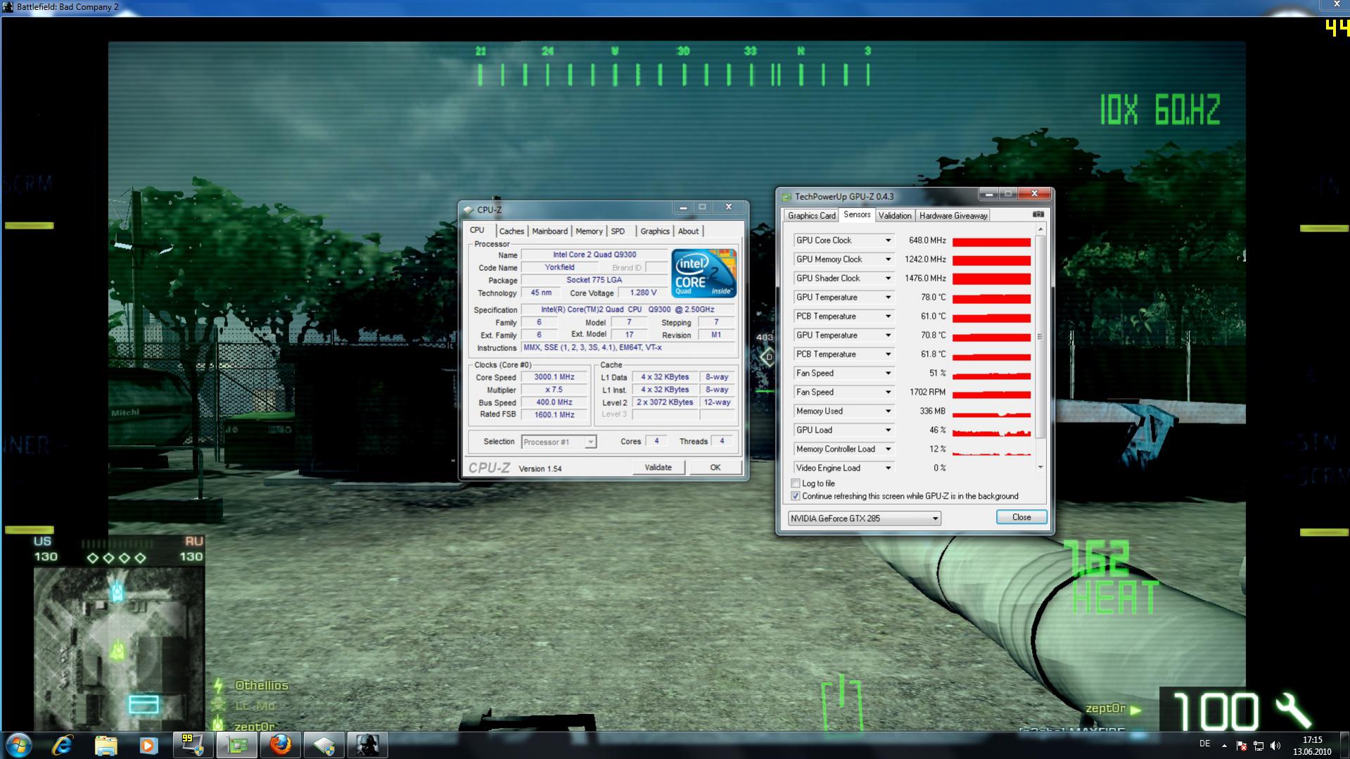

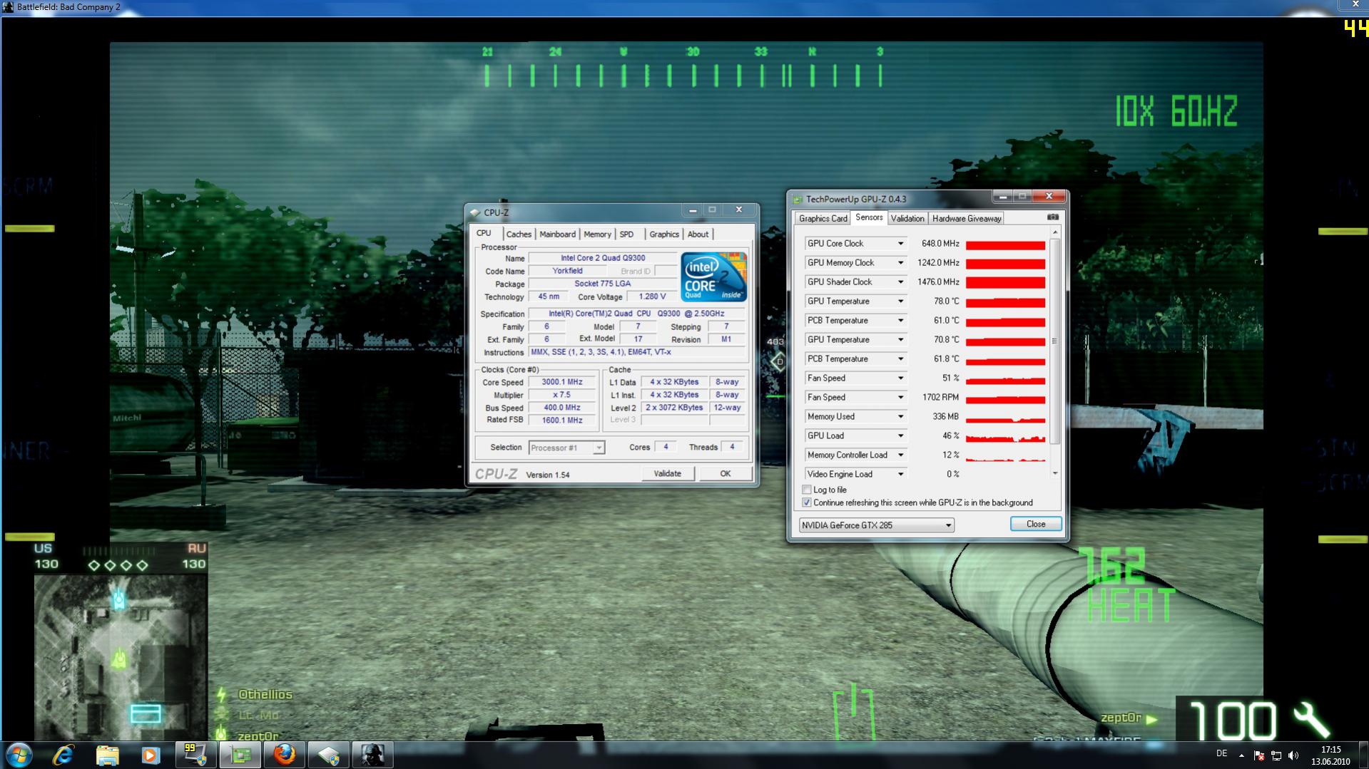

diese energiesparsachen sind sowieso aus wegen takten etc, hier nun nochmal ein screen mit 3ghz....
ich bin echt ratlos -.-

@domidragon
Liegt das wirklich an Cuda ? Mit meiner 8800GT hatte ich auch keinen so hohen Score in Verbund mit meinem Q6600 bei 3.2 Ghz. Zumal es mich wundern würde wenn in einem reinen Cpu Benchmark Grafikkarten features verwendet würden.
Aber da ich es nich weiß frag ich mal lieber ^^.
wieso bitteschön hab ich weniger CPU score beim 3D Mark mit 3GHZ als mit 2,5GHZ dafür aber 100 mehr punkte im GPU score o,O?
Also der Cpu Score sollte da durchaus ansteigen Oo irgendwas an deinem System ist faul ...
1. 3Dschwanzmark ist nie genau, abweichungen von +-1000 punkte sind gut möglich.
2. wenn du ein genaues Resultat willst der CPU, schalt CUDA von der Grafikkarte aus.
@R1C3
Vlt. hattest du CUDA nicht an, und wann hattest du die 88gt? CUDA ist zwar schon länger auf dem "markt" aber noch lange nicth so alt wie die 88er... zudem man es je nach treiber erst aktivieren muss.
Ja es liegt nur an CUDA, bei dem CPU test übernimmt die Graka mit CUDA dann die berechnung für die Physik, was natrülich enorm viel bringt. aber zu einer verfälschung des ergebniss führt. darum mag ich den ganzen schwanzmark auch nicht ;) er ist ok um aufzuzeigen ob alles gut läuft, über abweichungen sollte man sich aber nicht streiten, da es dazu viel zu ungenau ist...
