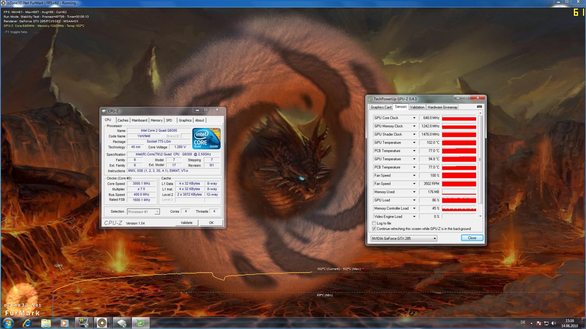

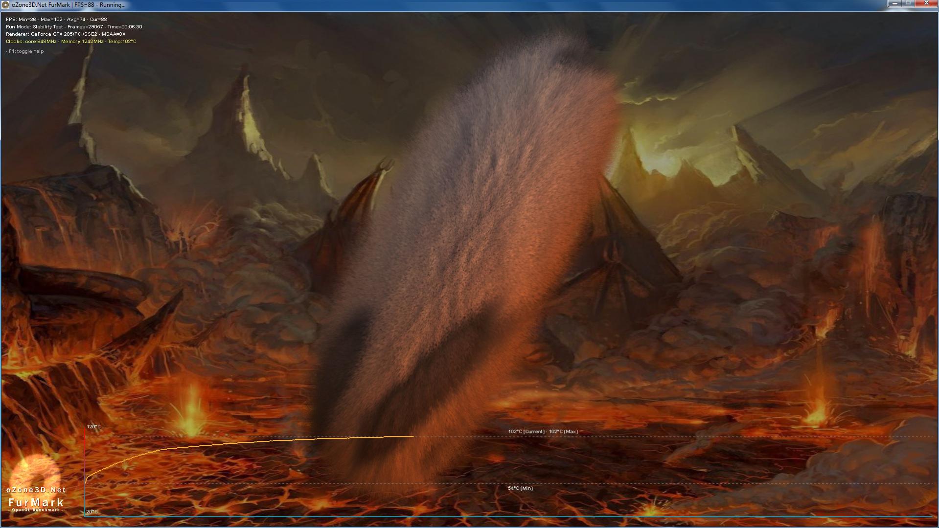

nun mit 3GHZ wieder laufen lassen und kein bluescreen -.-!
siehe bild :)
grad mal noch nen benchmark laufen lassen und mit 4324 punkten abgeschlossen, laut furmark Seite ist das ein durchschnittliches ergebnis.

102grad OMFG. das ist viel zu hoch! schau mal, dass du bessere Kühlung hinbekommst.
Gehäusekühler etc. vlt. taktet sich die karte runter, auch wenn es nicht ersichtlich ist. hatte ich mal bei einer 8500gt in nem notebook...
der bluescreen wurde wohl von der hitze der graka generiert, die sich notabgeschaltet hab. furmark hat nur wenig mit der CPU zu tun, das geht wirklich nur auf die Graka... und zwar extreme wie du an den temp siehst ;)
