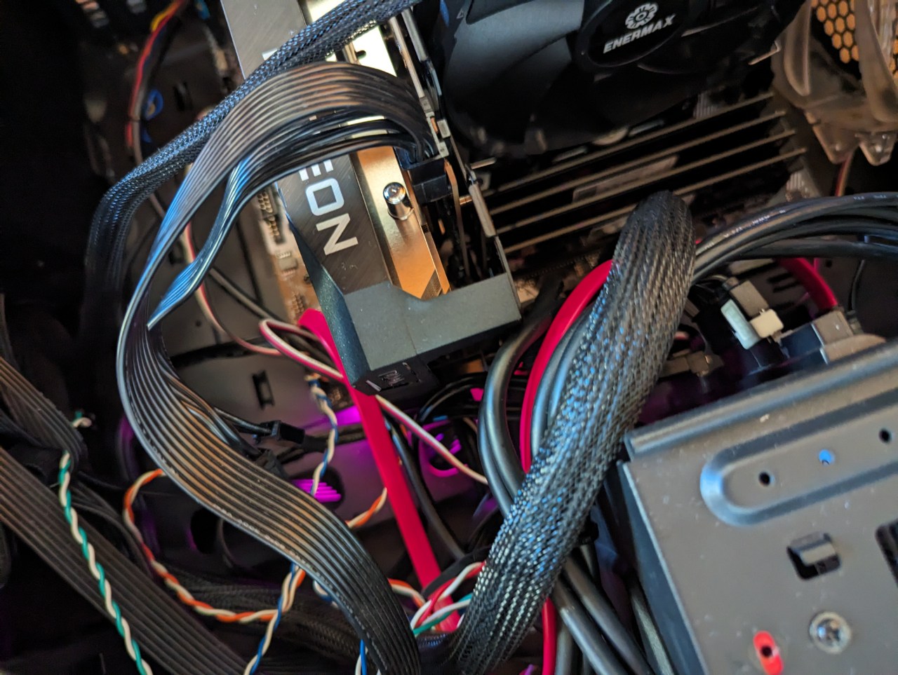

Hi.
Ich bin bei der Hitze auf die Idee gekommen sie Komponenten in ein anderes Gehäuse zu bauen da das alte böse aussieht. Hat so Kunststoffkomponenten die eklig klebrig werden.
Kurzum:
ASRock b460m pro 4
Intel i3 10100ddr4 RAM gskill
Asus rx6600
Be quiet pure power 10 LC 10 cm 600 watt
Jetzt in einem cooler master storm enforcer.
Alle Kabel korrekt gesteckt und nix. Kein Gehäuselüfter gar nix.
Board hat aber Strom da das so ne RGB LED hat. Die pulsiert. Sonst absolut nix.
Hab den Mini speaker mal dran gepackt in der Hoffnung auf Fehler beeps...nix.
Ja was kann das sein? Echt das Board hin nach dem Umbau? N Kumpel meinte gerade wenn es nicht geknallt hat ist es immer n Kabel.
Habe Power und Reset mal vertauscht und verdreht ob evtl was vom cooler master falsch beschriftet ist. Nix.
Kumpel meinte Power mal mit dem Schraubenzieher überbrücken also beide Pins berühren zum überbrücken...auch nix.
Ja jetzt bin ich bedient.
Muss erstmal was essen und hoffe hier bekomme ich Rat.
Neben dem Radeon Schriftzug sieht man lila die LED die pulsiert an der Kante vom Board. Einziges Lebenszeichen vom System.

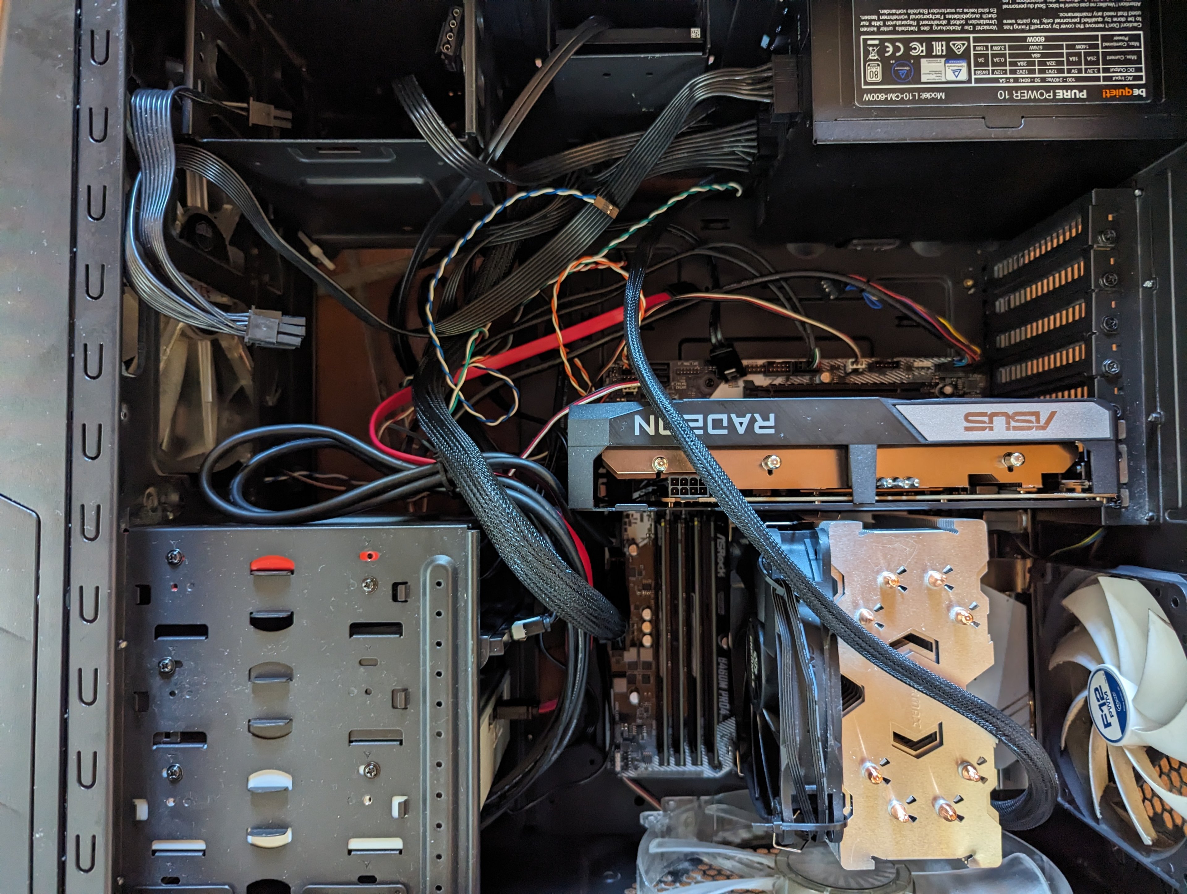

Zeig Mal ein Foto vom ganzen Aufbau.
Alle Kabel noch Mal überprüfen, auch das P8 von der CPU.
Abstandshalter zwischen Board und Gehäuse falsch gesetzt wäre eine Möglichkeit.
Ansonsten mal paar Fotos vom kompletten System machen

Bully49 schrieb:
Kein Wunder, dass etwas nicht stimmt. Wenn ich in das Bild ein durcheinander sehe, kein Wunder also, dass etwa nicht stimmt. Das ist nur eine Vermutung.
Bist du da sicher?
Ja bin ich.
Na klar ist da Durcheinander solange nichts hochfährt brauch ich auch nix sauber verlegen.
CPU 8fach und 24er Board sitzen richtig und mehr als vom Gehäuse Power und Power LED bzw reset Switch mal gegenzutesten geht ja auch nicht.

Joe Walker schrieb:
Der Grafikkarte fehlt der Strom beim letzten Bild
Ja hab ich abgenommen um in dem keinen Gehäuse besser noch Mal schauen zu können dass der breite 24er oder was das ist vom Netzteil richtig im Board sitzt.
