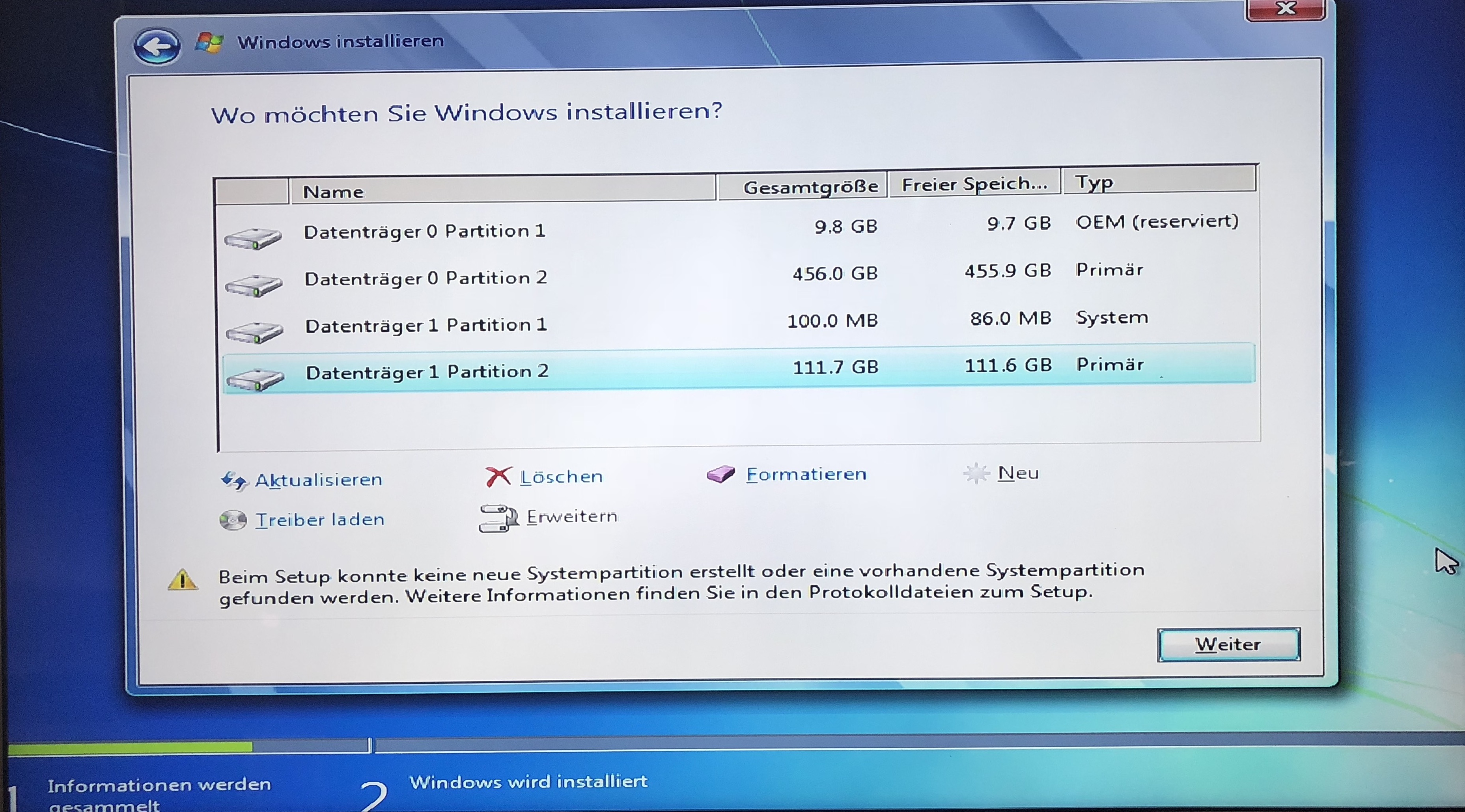

EDIT: Habe nun den 1GB 667Mhz RAM entfernt und bin nun wieder mittels USB ins Win7 Installationsmenü gelangt. Nun das nächste Problem - weder auf die HHD noch SSD kann ich das Betriebssystem installieren.
"Beim Setup konnte keine neue Systempartition erstellt oder eine vorhandene Systempartition gefunden werden. Weitere Informationen finden Sie in den Protokolldateien zum Setup"

Die HDD (456GB) und die SSD (111GB) sind beide formatiert und sobald ich versuche die Installation zu starten „Weiter“ erhalte ich die Fehlermeldung.

emeraldmine schrieb:
Würde ABBRECHEN , und in die Computerreparatur Optionen klicken, Eingabeauforderung
diskpart
sel dis 0
clean
sel dis 1
clean
exit
exit
Dann nochmal die Installation starten.
Das war das Problem. So hat es nun endlich funktioniert und Windows 7 läuft nun. Problem scheint also wirklich der RAM gewesen zu sein - diesen 1GB ausgebaut und WIN7 ließ sich dank eurer Hilfe installieren. Vielen Dank!
