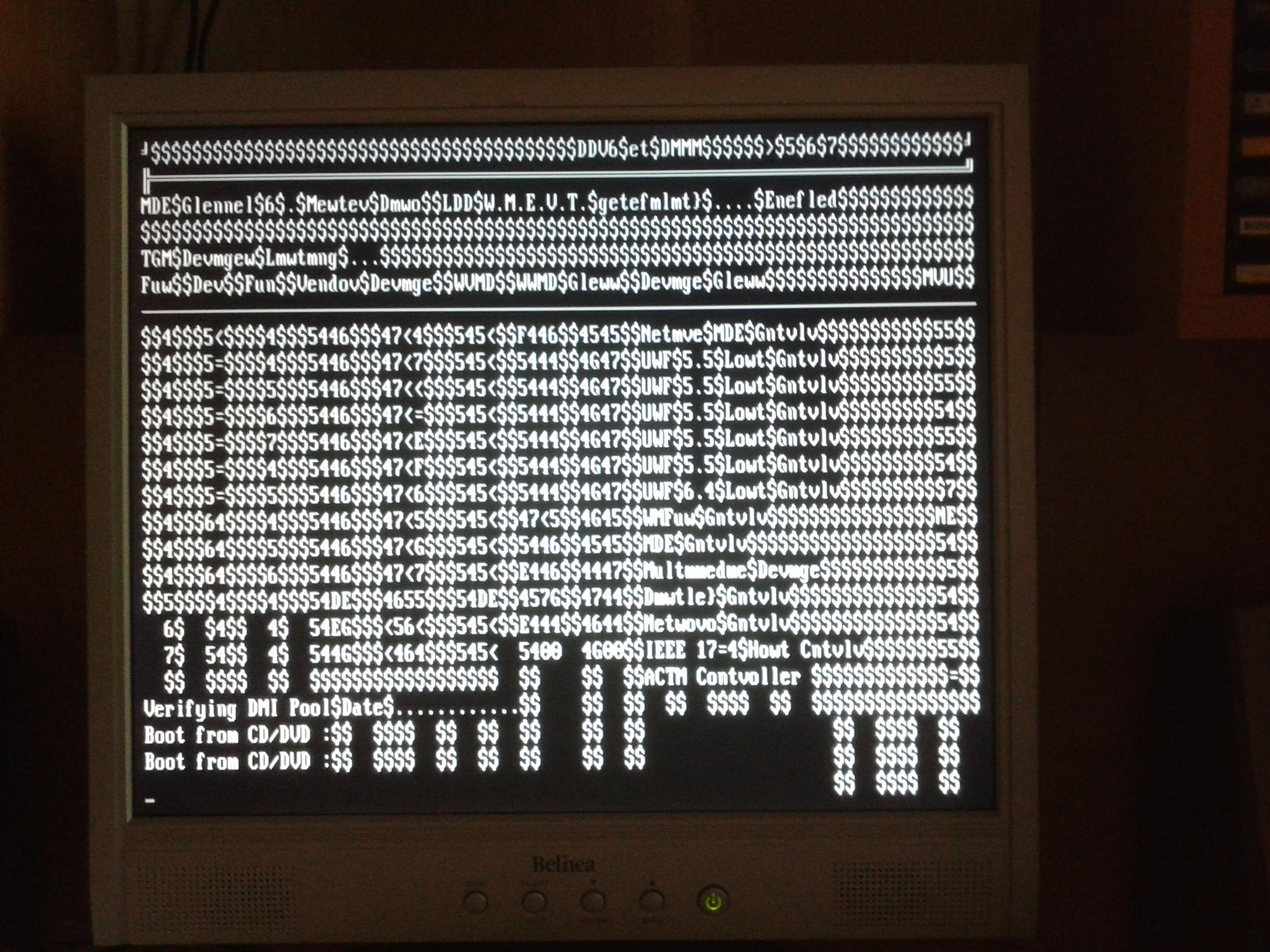

Hallo, langsam nähern wir uns mit unserem PC wohl einem Totalschaden. :(
Hier mal die bisherige Historie:
Ende August hatten wir schon mal Probleme mit der Grafikkarte, das Bild flackerte bei der Anzeige auf dem, die Meldung „Der Anzeigentreiber wurde nach einem Fehler wiederhergestellt" kam sehr oft, teilweise gab es Bluescreens. PC wurde neu aufgesetzt, ohne Besserung. Lösen sich das Problem erst mal mit einem neuen DVI-Kabel.
Anfang Oktober kam ein stark verbrannter Geruch aus dem Netzteil woraufhin es gegen ein neues Netzteil getauscht wurde.
Bis vor einigen Tagen lief der PC nun fehlerfrei, nun nehmen die Probleme wieder überhand.
Aktuell lässt sich der PC gar nicht mehr richtig hochfahren bei der Anzeige Windows wird gestartet, bleibt er stehen man kann ihn nur noch ausdrücken. Falls er mal komplett richtig hochfährt, friert bereits nach wenigen Sekunden alles ein, die Maus lässt sich nicht mehr bewegen etc. den PC kann man nur noch ausdrücken.

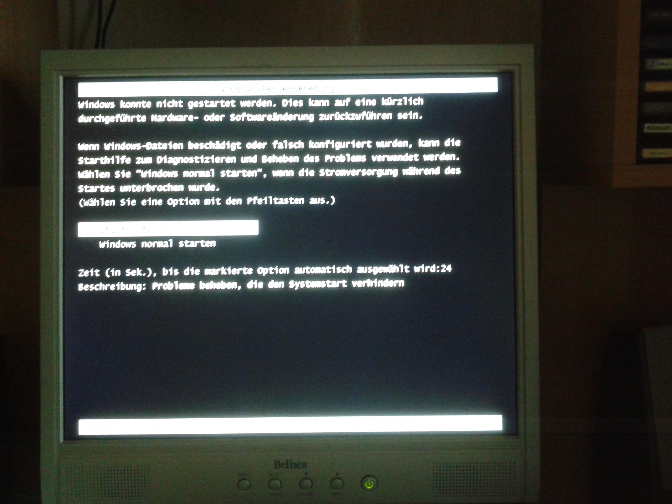

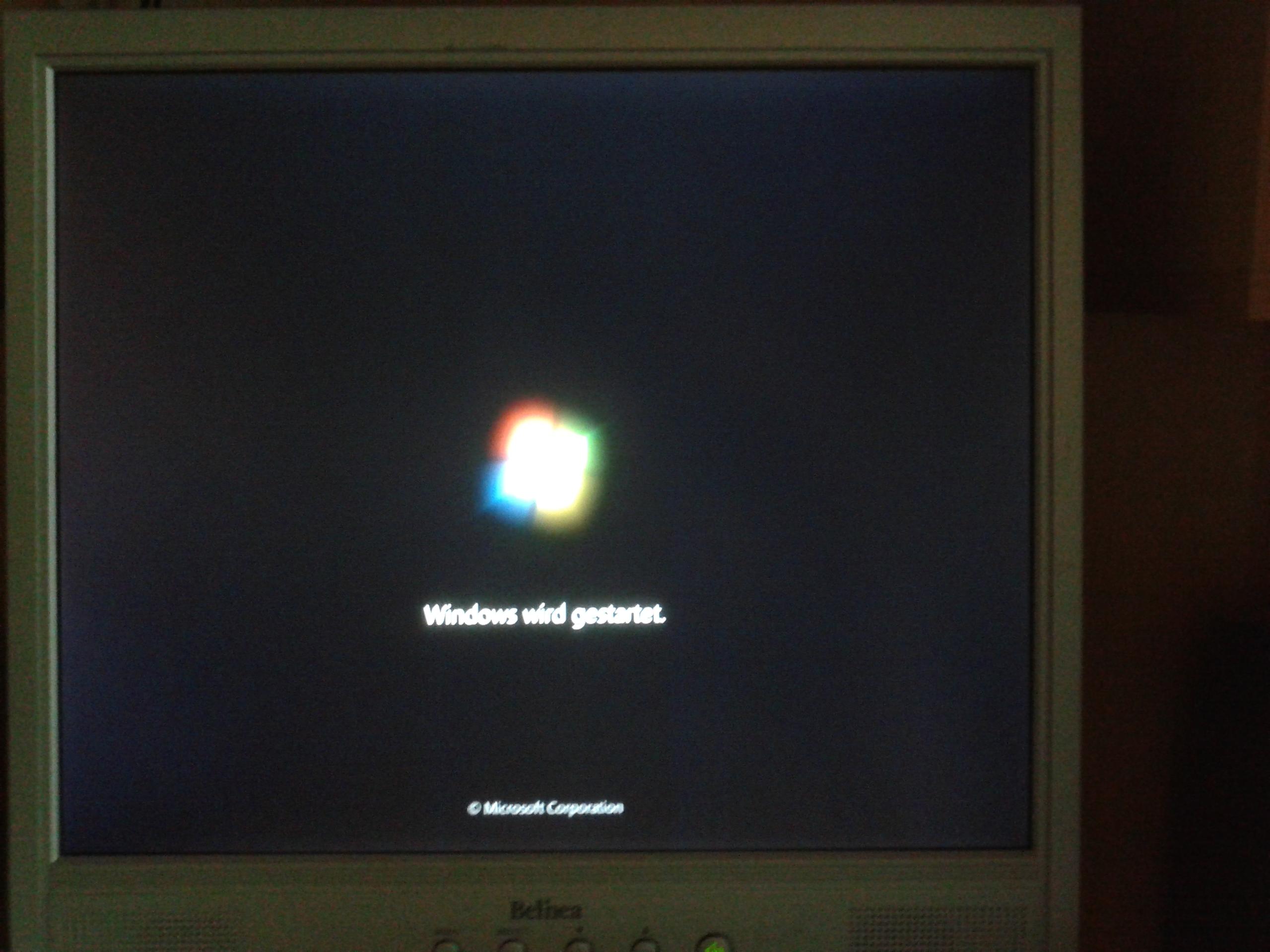

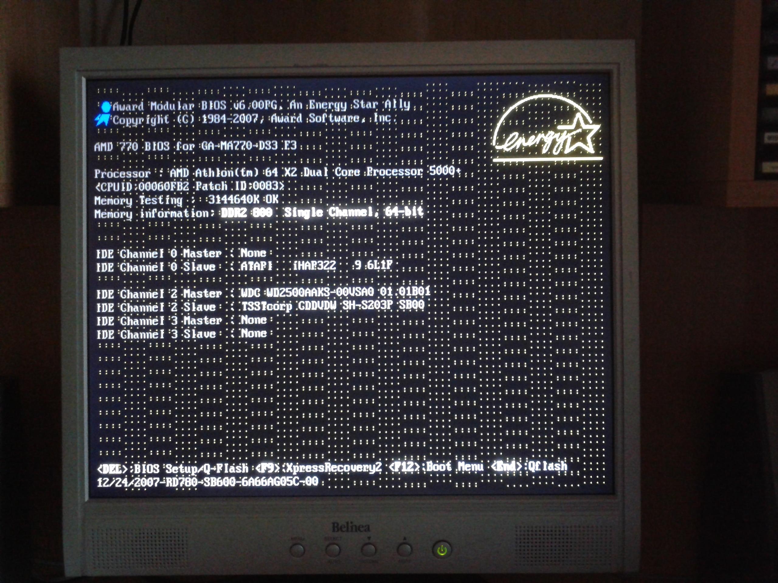

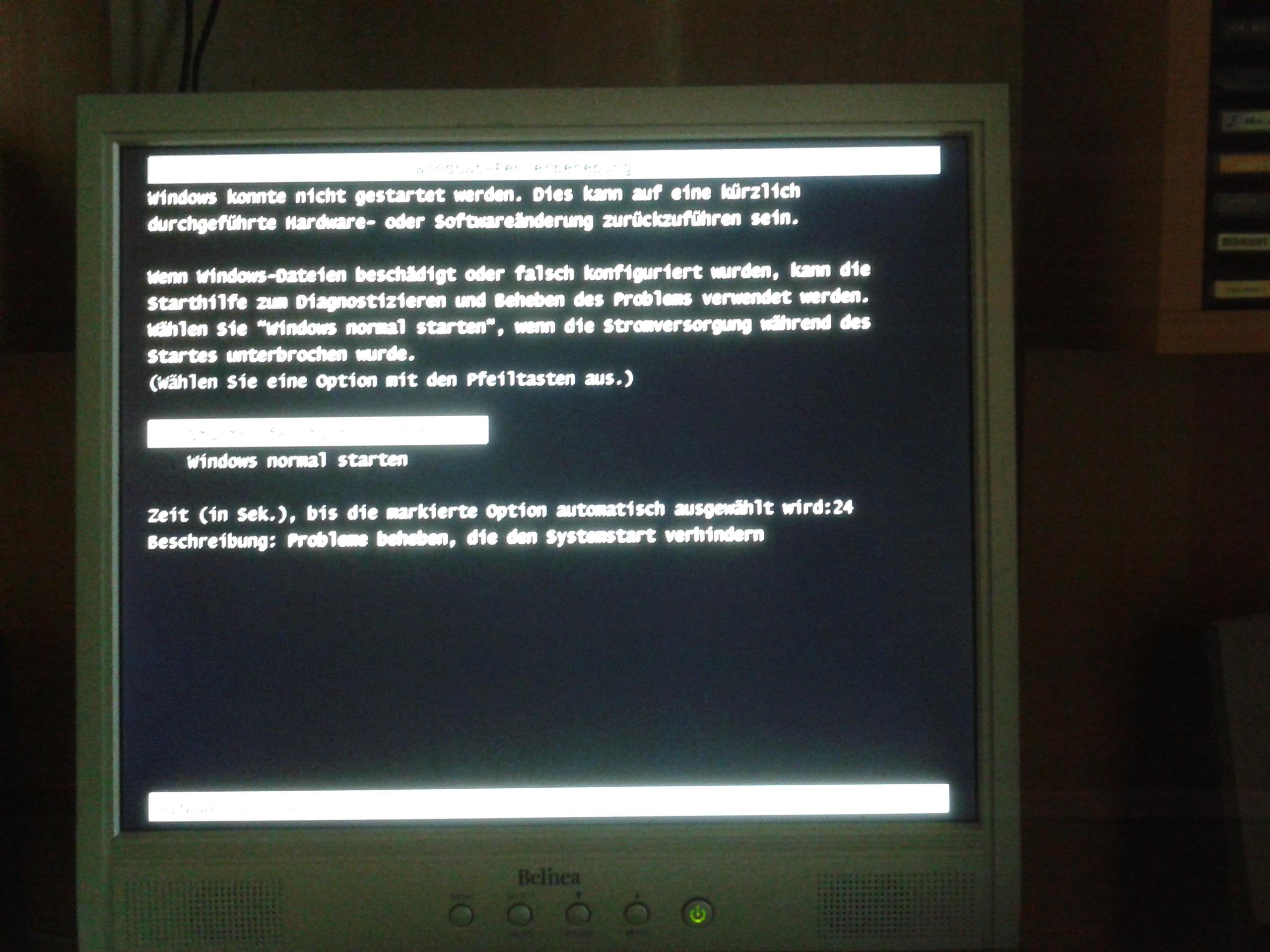

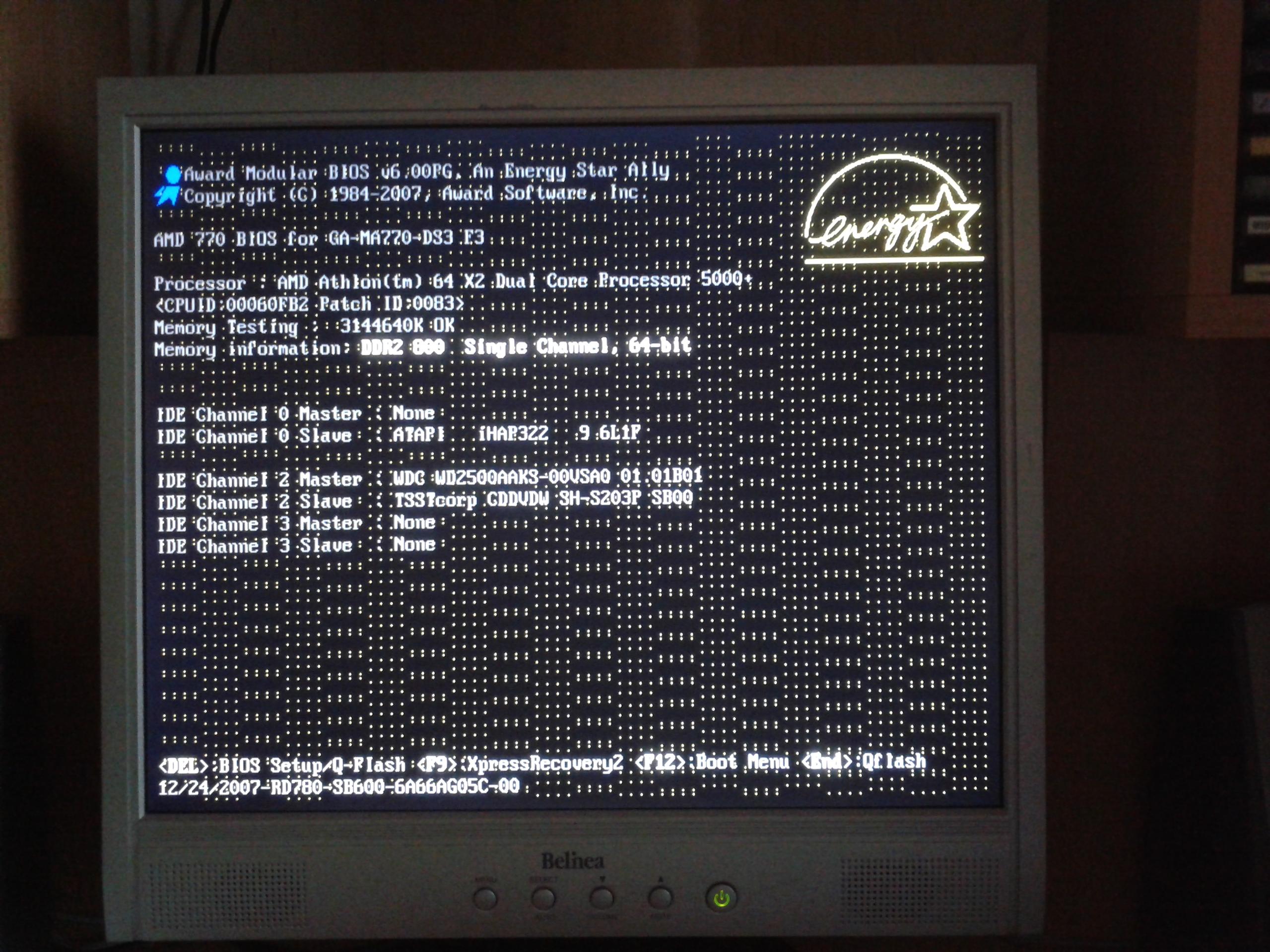

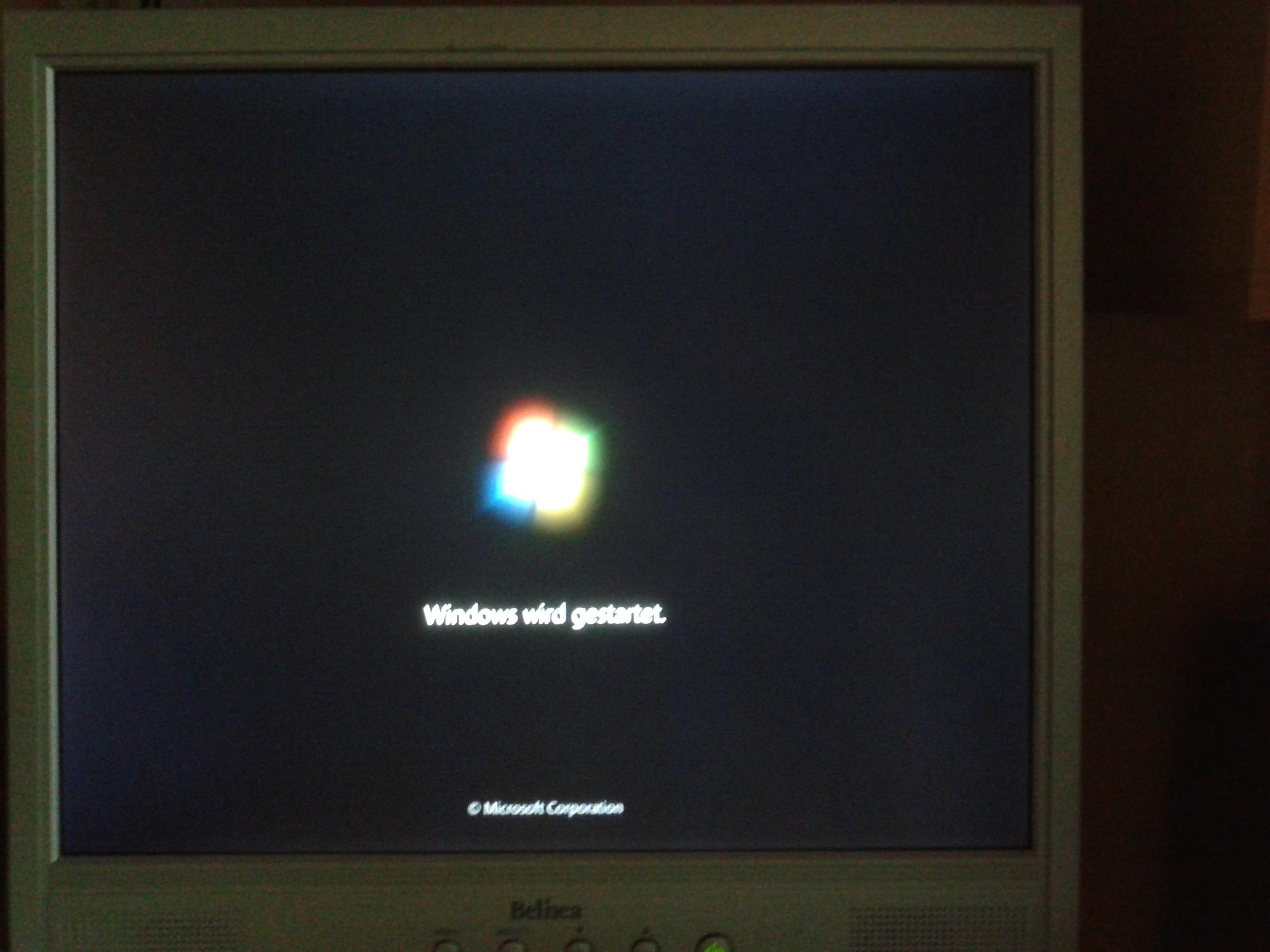

Ganz Anfang beim Durchlauf der einzelnen Komponenten sieht man bereits das etwas stimmt hier mal die Bilder:
Bild 1-2 Fehlerhafte Anzeige beim Starten.
Bild 3 Meldung Windows konnte nicht gestartet werden, Windows normal starten wurde gewählt
Bild 4 "Windows wird gestartet" es passiert aber nichts.
Ist jetzt auch noch die Grafikkarte endgültig defekt oder kann das gar noch etwas anders sein ?
DVI-Kabel wurde wie gesagt damals schon mal getauscht, die Probleme treten an beiden DVI-Ports der Graka auf.
Ich denke nicht, dass du drum herum kommst, die Grafikkarte testweise mal auszutauschen. Anders ist es kaum möglich, die defekte Komponente zu finden.
Rein von den Bildern her würde ich sagen Vram defekt. Denke es ist an der Zeit die 8800GT in Rente zu schicken, die hat sicherlich ihren Soll erledigt:)

Was mir jetzt gerade noch erwähnenswertes eingefallen ist, das die Fehler meistens nach einem Kaltstart auftreten.
Ich habe am Anfang statt Windows normal starten, den ersten Punkt der Reparatur gewählt, der Rechner lief nun einige Zeit vor sich hin, Windows konnte aber keine Fehler finden und hat als einzige Option Angeboten eine Systemwiederherstellung auf einen älteren Zeitpunkt, was ich abgelehnt habe.
Nachdem dann folgenden Neustart läuft nun wieder alles normal, keine komischen Zeichen am Anfang und Windows läuft auch normal.

Die Fehlerbeschreibung und die Bilder passen genau auf das Problem, dass ich vor einigen Wochen hatte. Es war damals meine Grafikkarte. Ich konnte das Problem lösen, indem ich die Grafikkarte demontiert und gebacken habe. Das ist höchstwahrscheinlich keine dauerhafte Lösung aber fürs erste läuft mein PC, den ich aus Altersgründen nicht mehr upgraden will, wieder rund. Das backen der Grafikkarte soll kalte Lötstellen wieder funktionstüchtig machen. Dazu gibt es genug Anleitungen im Internet falls dich das interessieren könnte.
