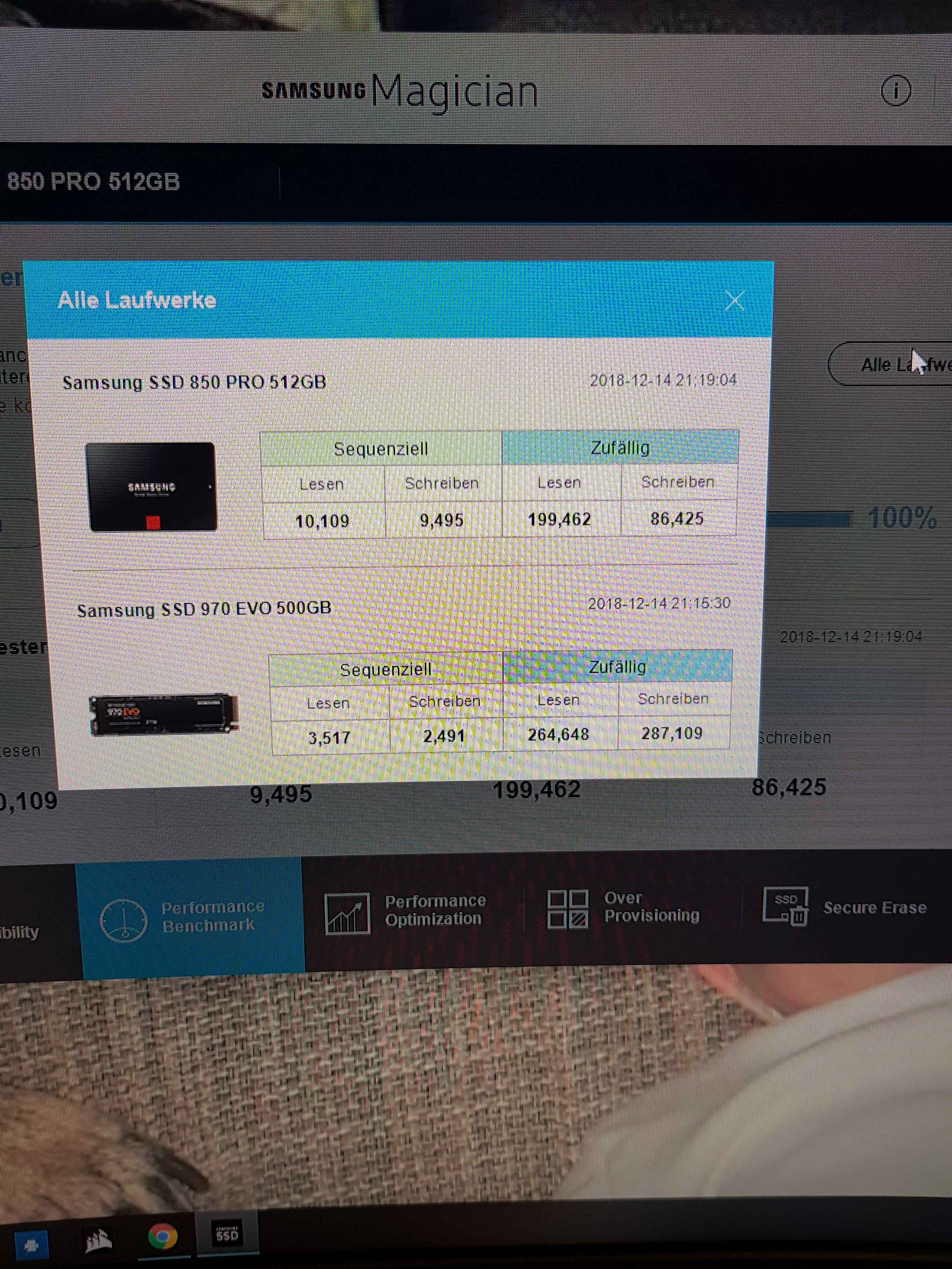

hab jetzt mal bissl was rumgedrückt im Bios:rolleyes: , z.b. hab ich bei M.2_1 PCIe Storage Raid Support auf not RST Controlled gestellt.
Jetzt wird sie erstmal im Magician angezeigt .

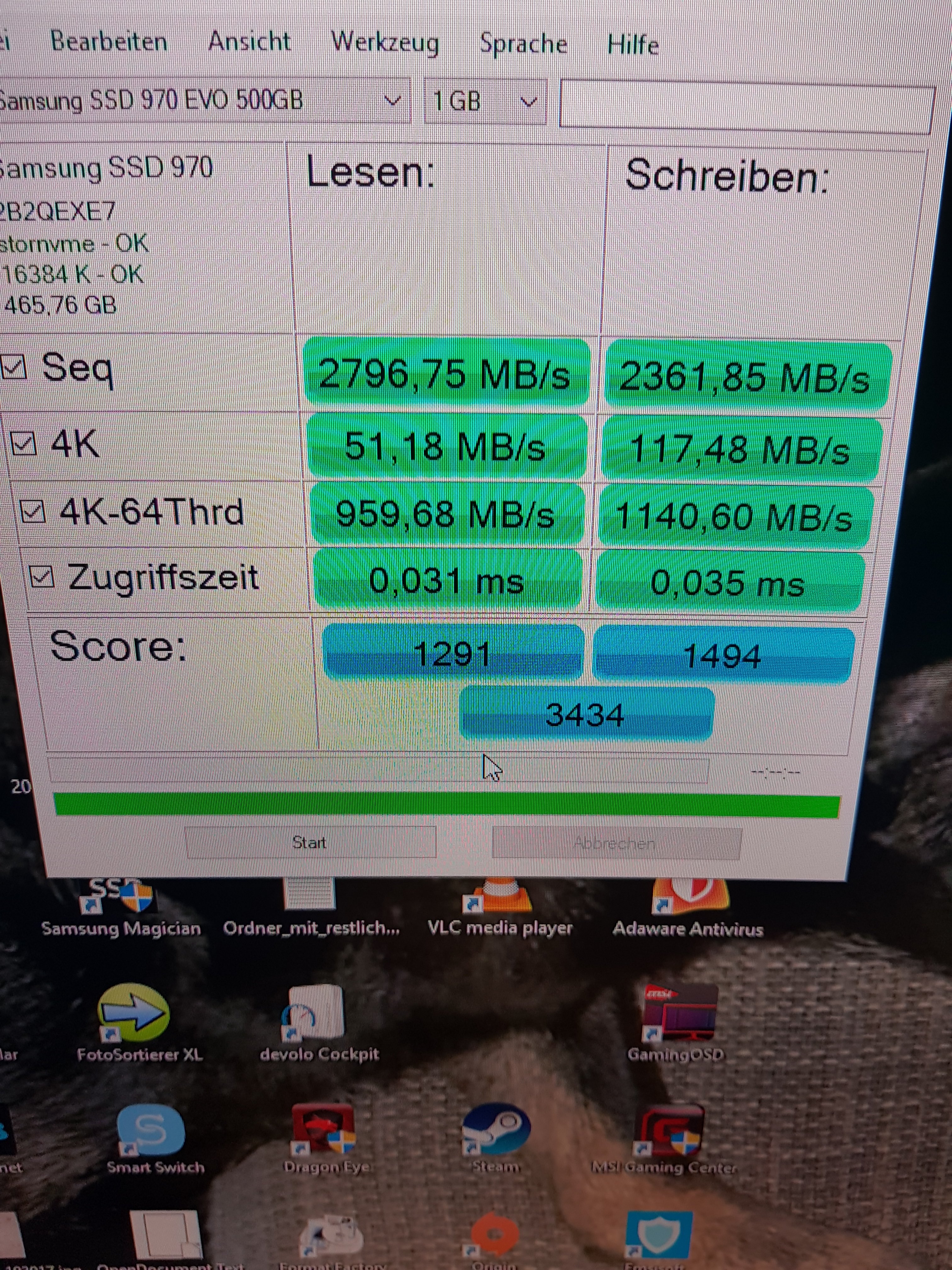

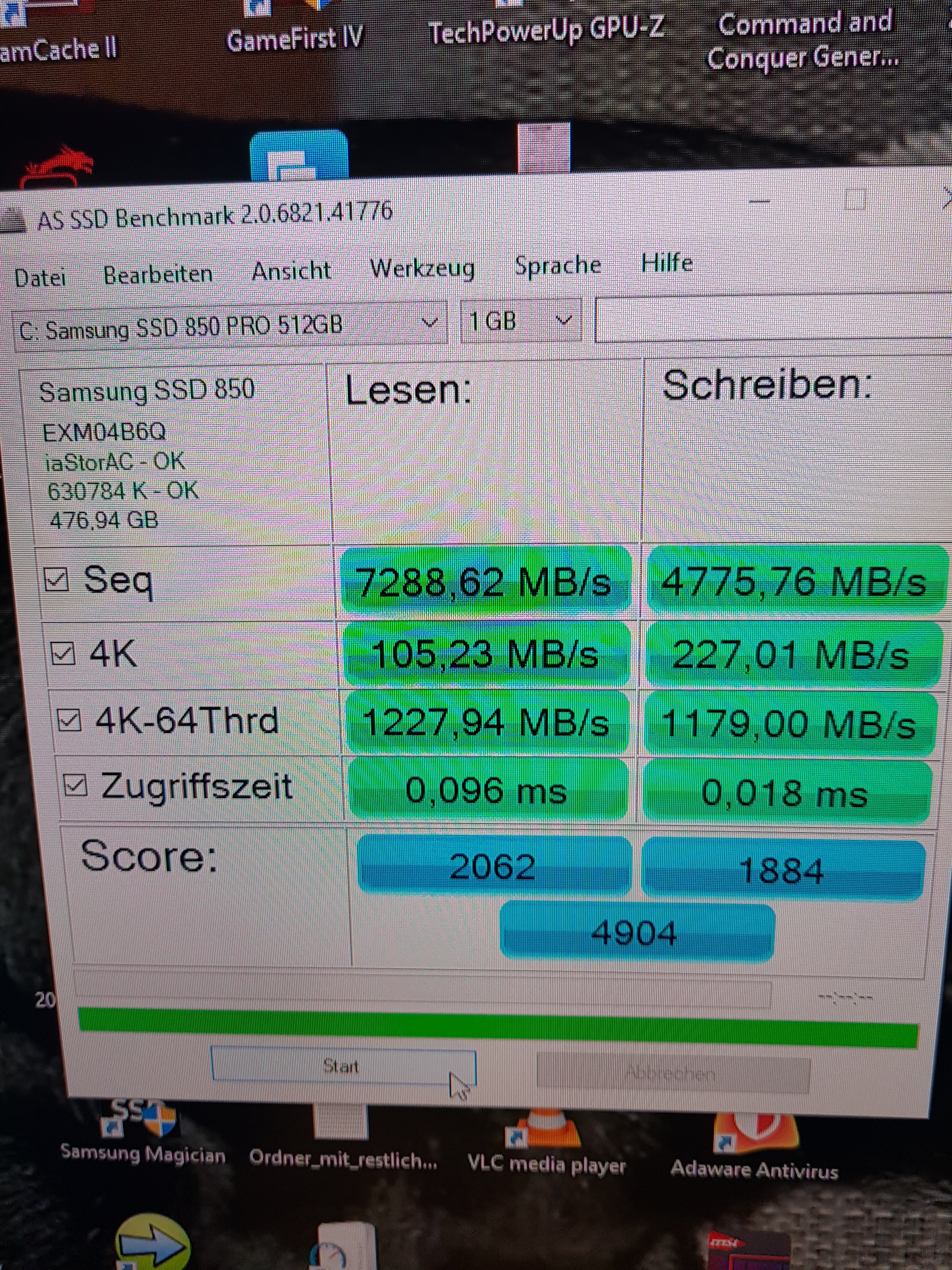

Hab auch mir das prog. SSD Benchmark runtergeladen und getestet aber von den Ergebnissen bin ich nicht begeistert (siehe Fotos)
An was kann das liegen ?

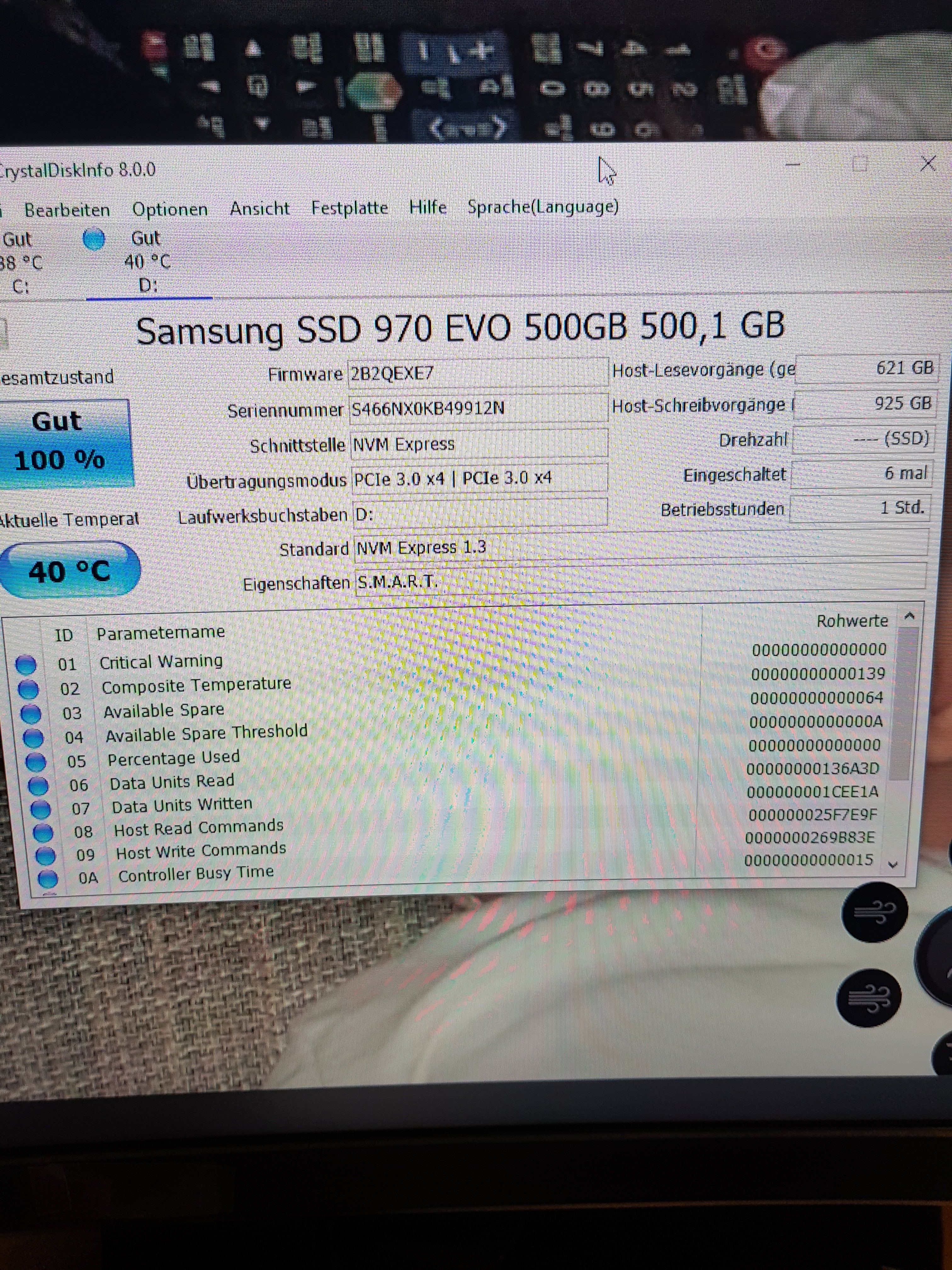

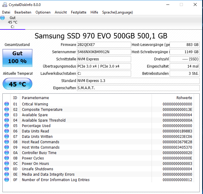

Screenshots mit der Kamera vom Bildschirm müssen nicht sein, die erzeugen nur Augenkrebs. AS-SSD schreibt seinen eigenen Screenshot selbst als Datei runter und mit Alt+Druck erzeugt Windows einen Screenshot des aktiven Fensters in der Zwischenablage, die kann man dann in jede bessere Bildprogramm pasten (bei MSPaint vorher den weißen Bereich klein machen um keinen unnötigen Rand zu erzeugen) oder probiere mal die Tastenkombination: 'Windows Taste + Shift + S
Bei Screenshots von CrystalDiskInfo zieht man das Fenster immer soweit auf, dass alle Attribute und auch die Rohwerte vollständig sichtbar sind, also keine Scrollbalken mehr erscheinen. Sonst ist eine vollständige Bewertung nicht möglich. Die 860 Pro scheint mit dem RAPID RAM Cache betrieben zu werden, Augenwischerei für Benchmarksfreak die keinen praktischen Nutzen bringt und so schnelle NVMe SSDs wie die 970er sollte man mit CrystalDiskMark benchen, wenn man die beworbenen Werte erzielen will.

Und jetzt auf Deutsch :confused_alt:;) ist die 970 jetzt in ordnung oder muss ich was anderes einstellen ?
THIS
Es bringt ja nix wenn man jetzt sagen würde alles sichtbare is okay.
Das ist alles in Ordnung, die SSD ist ja auch noch neu und die Anbindung passt mit PCIe 3.0 x4 ebenfalls. Wenn ich das richtig erkennt hast Du den NVMe Treiber von Microsoft, Du könntest auch noch den von Samsung (Samsung SSD Downloadseite) verwenden, dies ändert aber auch nicht wirklich viel an der Performance.

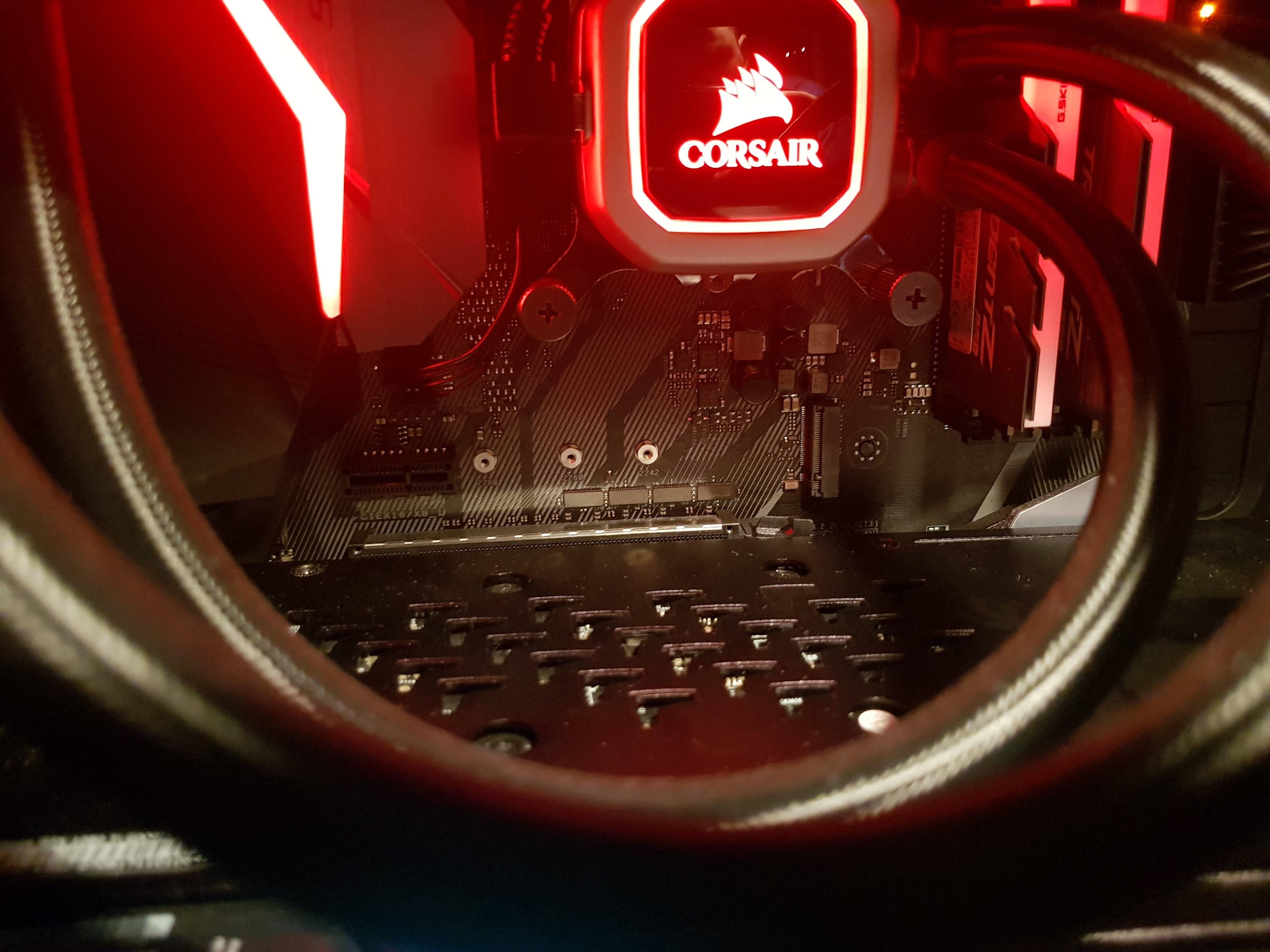

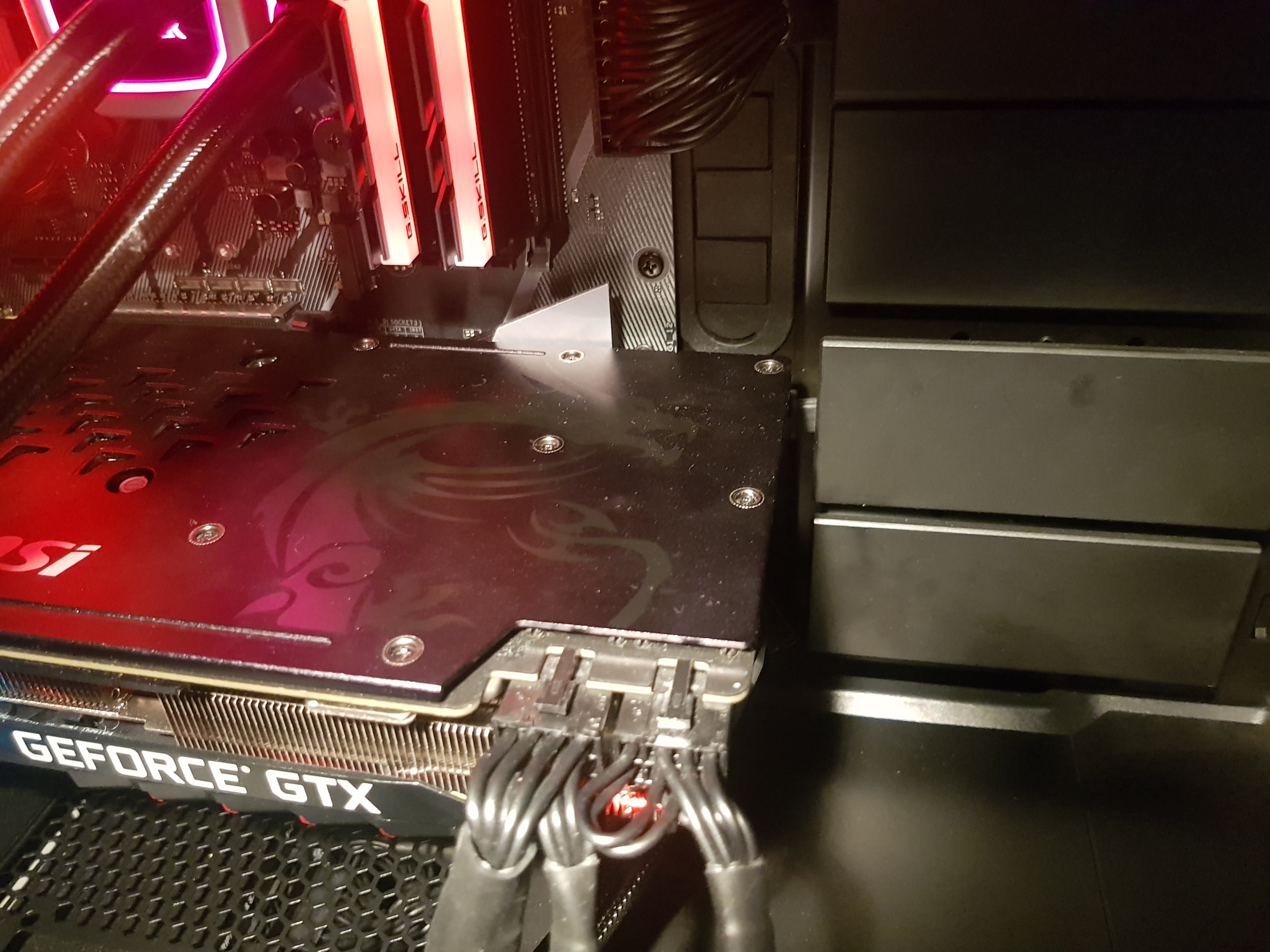

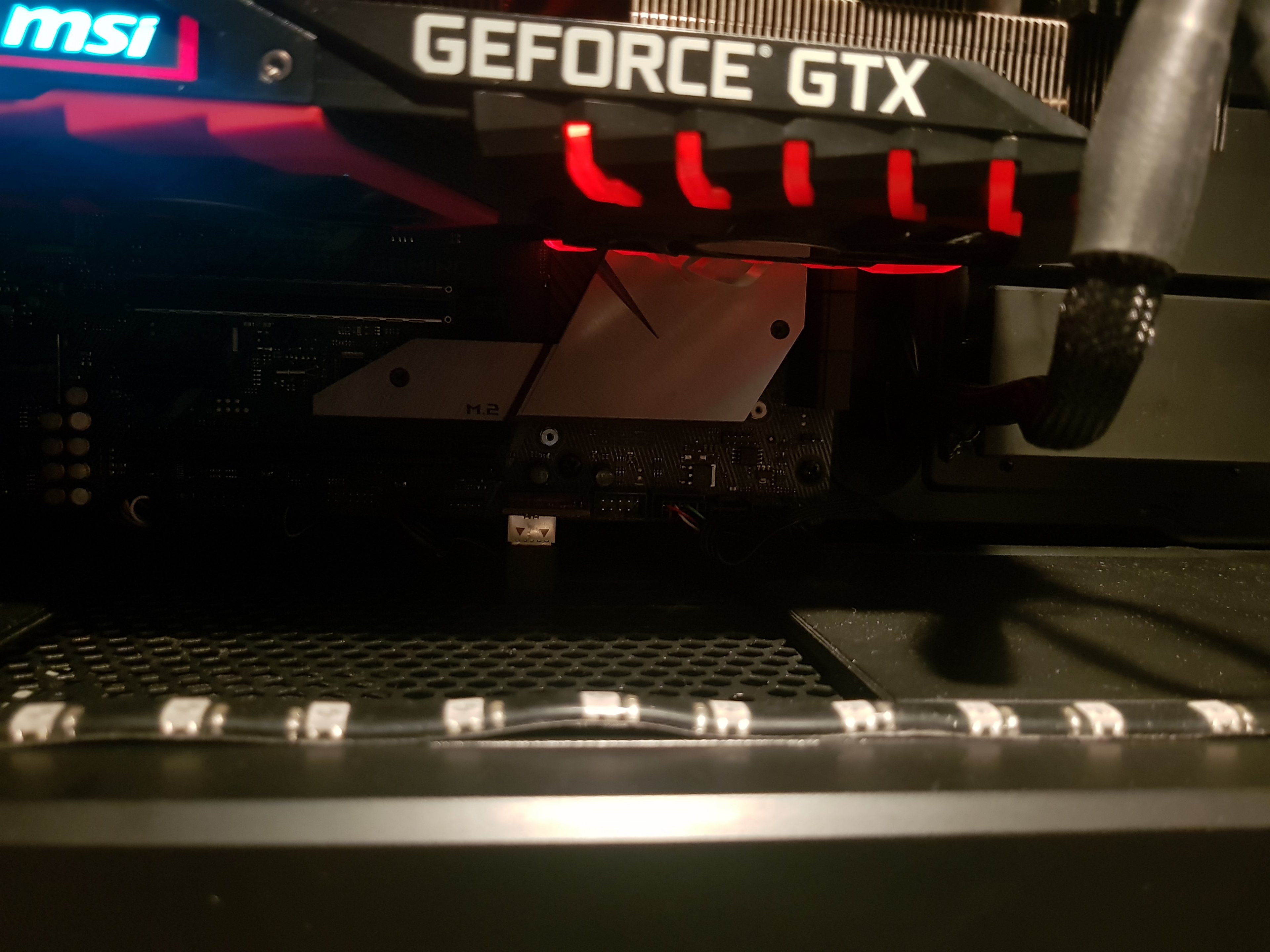

Was verträgt eig so ne Nvme an Temperatur.
Weil unmittelbar die GK in der nähe ist bzw sie auf ihr.
Oder die lieber in den 2. M2 slot stecken ?

Normalerweise sind die bis 70°C zugelassen und throtteln die Geschwindigkeit ab 65°C oder 70°C, je nach Modell. Wie die Temperatur bei Deiner in Deinem Gehäuse unter Deine Graka ist, kannst Du doch mit Tools wie CDI ablesen. Wenn sie da zu warm wird, dann kannst Du sie auch in den M2_2 Slot packen, aber entweder läuft sie nur auf 2 PCIe 3.0 Lanes oder Du verlierst die beiden SATA Ports 5 und 6. Dies kannst Du im BIOS einstellen:
Das ist eher ein Vorteil aus ein Nachteil.
Auch wenn es warme Abluft ist, der Luftstrom reicht völlig aus, selbst wenn die Graka und SSD warm werden. Zumal du ja auch noch das passive Kühlerhäubchen drauf hast.
Im Alltag bekommst du die SSD eh nicht ans Temperaturlimit, dafür musst du mehrere Minuten Volllast erzeugen. Bereits wenige Sekunden Pause reichen der SSD um wieder mehere Minuten Vollgas geben zu können.
Außer mit gezielt darauf ausgelegten Benchmarks bekommt man die SSD nicht ans Limit.
