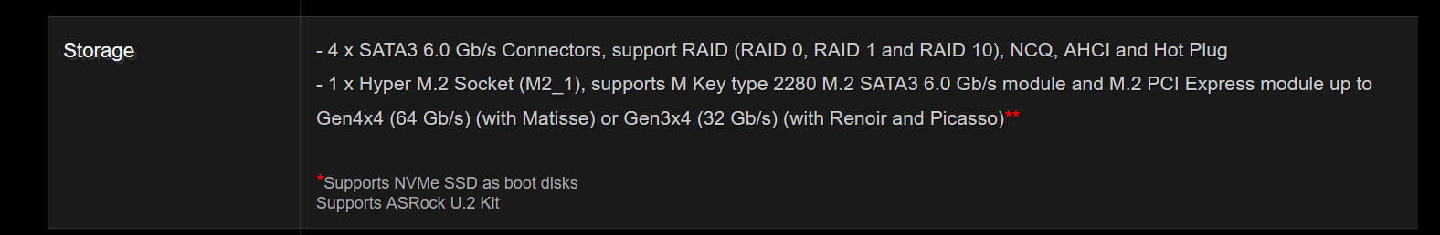

Mein neues Mainboard findet meinen neuen Speicher nicht. Es ist kein OS installiert.
Gibt es noch irgendwelche BIOS Settings die ich da einstellen muss?
Laut der beschreibung sollte das doch gehen, oder?

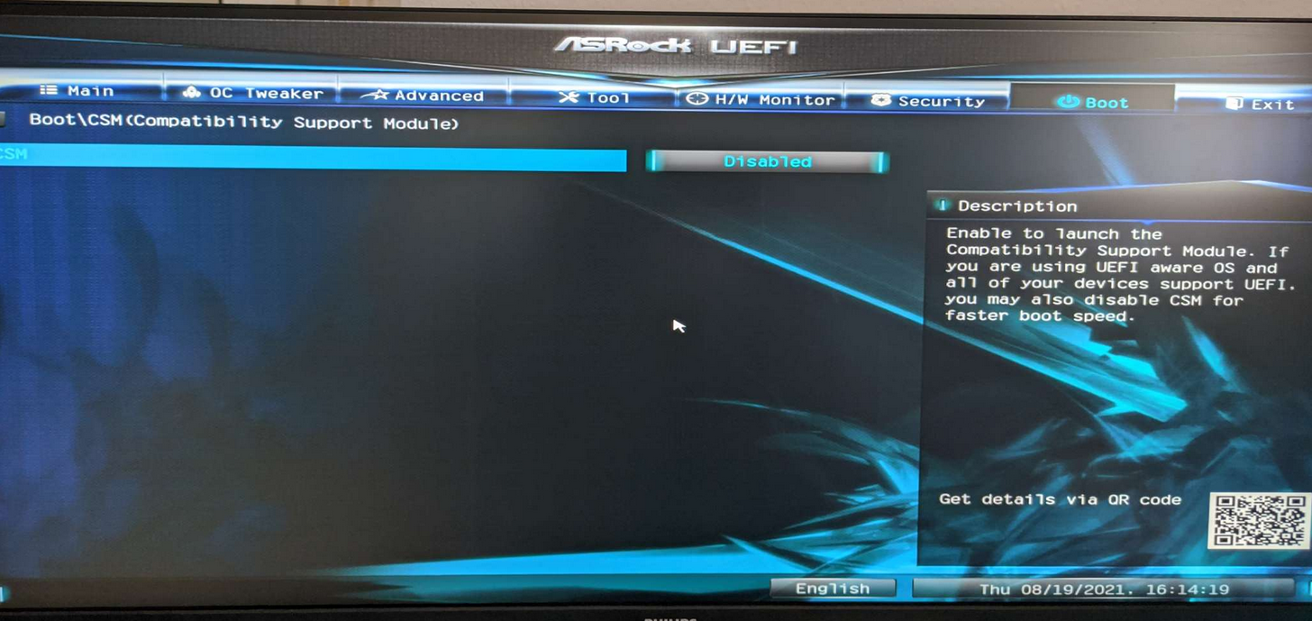

Da die PNY eine NVME-SDD ist und die Samsung eine SATA-SSD, könnte es auch an Einstellungen im UEFI liegen. Evtl. Legacy/CSM-Mode o.ä. aus versehen aktiviert?
An sowas habe ich auch gedacht. CSM ist disabled (war aber default an). Hat nicht am lspci geändert. Sonst noch ne idee wo ich im UEFI/Bios so ein setting finde?
CSM hat erstmal nichts mit dem PCIe-Bus an sich zu tun. Die NVMe taucht am Bus schon gar nicht auf. Würde die NVMe mal in einem anderen Rechner testen (der sicher mit M.2 PCIe funktioniert ;) ).
