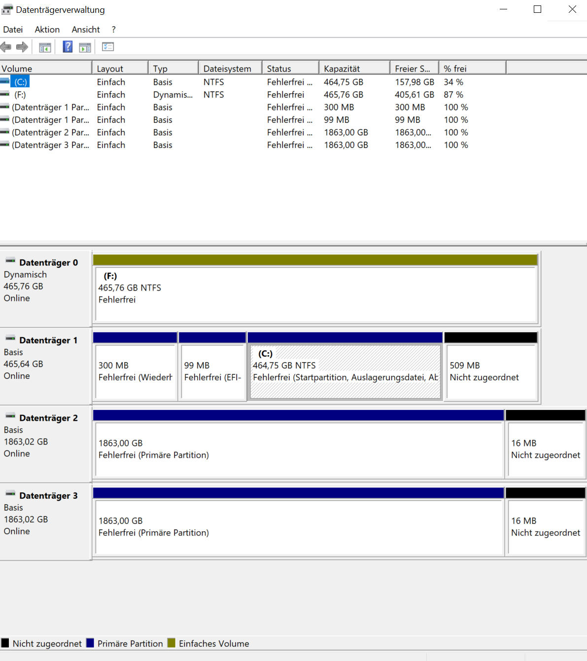

folgendes Problem, ich habe im Bios meine 2 Nvmes im RAID 0 eingestellt, wenn ich aber in Windows auf DIeser PC gehe stehen sie dort nicht und in der Datenträgerverwaltung werden sie mir als 2 SSDs angezeigt.

Die sind ja schon im Raid, habe es im Bios eingestellt. und weiß jetzt auch nicht ob es so schlau wäre die auch noch mit Windows in Raid zu stellen.

Sinn und Zweck der RAID-Einrichtung im BIOS ist, dass Windows nur EINEN Datenträger zu Gesicht bekommt, sonst kann man es ja gleich unter Windows einrichten.
Neben der Einstellung im BIOS dass es RAID statt AHCI sein soll, muss natürlich das RAID 0 oder 1 auch EINGERICHTET werden.
Das hat der TE lt. seinen Angaben gemacht.
Was sagt das Handbuch zur genauen Vorgehensweise für RAID bei Dir?
Sind alle Schritte befolgt worden?
Wenn ja, dann dürfte Windows nur EINEN Datenträger mit 2TB sehen.
Ob das nun RAID 0 oder 1 ist, geht den Betriebssystem nichts mehr an, das regelt dann das Board.

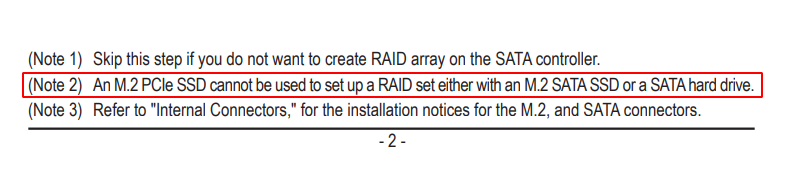

Seite 2 deiner RAID Anleitung
sicher dass dein Setup wie geplant unterstützt wird ?
Da steht nur, dass er keinen Mischraid aus NVME + M2 SATA oder SATA-Festplatte erstellen kann. Wenn beide SSD's NVME sind, sollte es gehen.
In seinem Bios sieht er ja, wie er schreibt, den Raid mit 2TB. Nur Windows zeigt ihn nicht.
Da das scheinbar aber alles nichts gebracht hat bisher, würde ich im Bios noch mal alles zurücl stellen, PC booten und im Bios erneut den Raid genau nach Vorgabe des Handbuchs ab S.60 einrichten. Klappt es dann immer noch nicht, bleibt nur ein Kontakt zum Support des Mainboardherstellers bzw. der Versuch über die Install AMD-NVME Raid-Treiber, den @prian weiter oben gepostet hat..
@inge70 ich meinte eigentlich eher dass Raid NUR mit SSD geht und nicht mit nvme pcie ...
sei es sata SSD ODER nvme SSD
