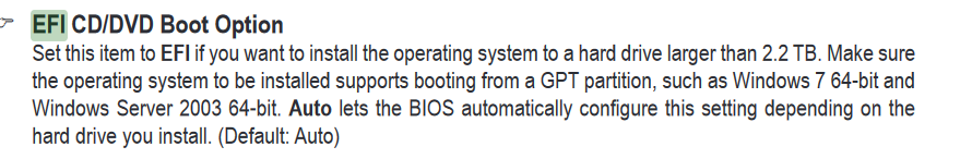

Es gibt hier eine Option im BIOS für EFI Boot von DVD,
sodass man Windows im GPT-Partitionsstil installieren kann.
Den solltest du besser deaktivieren für Windows XP, bzw von deinem XP Medium zu booten,
Standard ist "Auto".
