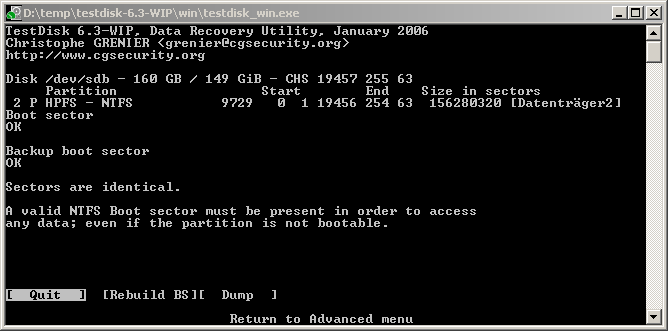

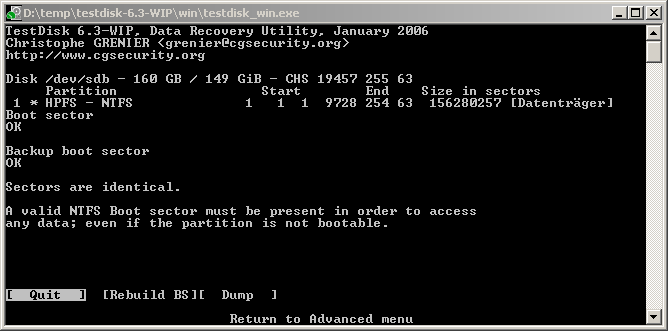

Hallo, ich bin der Neue. :p
Habe schon sehr aufmerksam die Beiträge hier gelesen, hab aber nich wirklich was passendes gefunden.
meine Festplatte: Seagate ST316002 3a (160 GB in 2 gleich große Partitionen) in einem externen Gehäuse verbaut.
-seit kurzem kann ich nun leider auf eine Partition nich mehr zugreifen.
-habe mir nun "testdisk" gesaugt und vorsichtig probiert den MBR wiederherzustellen aber wohl ohne Erfolg. Ich weiß auch gar nicht ob es an dem liegt. Bootsektor scheint auch ok zu sein nach "testdik"
-ich konnte aber zu meiner Freude mit Testdisk meine Daten einsehen aber mit unerase sofware nix anfangen da die Partition nicht erkannt wird.
-also Datenträger2 macht mir Kummer
-viel durcheinander aber ich hoffe ihr könnt mir helfen bn leder nur Anwender kein Experte :D

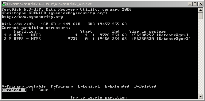

Ich kann in Testdisk keinen Fehler feststellen.
Mir würde aber noch ein Screen fehlen der mir Infos über den Zustand in der Partitionstabelle gibt.
Das wäre in Testdisk nach bestätigen bei Analyse.
Ansonsten wenn Testdisk keinen Fehler in der Partitionstabelle findet und es auch kein Rechte-Problem ist dann bleibt das Dateisystem.
Zugriffsrechte verursachen sowas auch gern.
Infos dazu mal anhand von Beispielen hier;
https://www.computerbase.de/forum/t...e-partition-verschwunden.168798/#post-1647416
Wenn es nicht hilft teile es mit.
Wegen Dateisystem und Datenrettungssoftware kommt erst als nächstes.
Viele Grüße
Fiona
-hier noch ein Screen nach dem drücken von Analyse
und danke für die schnelle Antwort

Deine Partition oder Bootsektor hat keinen Fehler.
Daher findet Testdisk nichts zum reparieren.
Bleibt entweder Dateisystem oder die Zugriffsrechte.
Teile mal mit ob du etwas wegen den Benutzerrechten rausgefunden hast.
Ansonsten geht es mit Datenrettungssoftware weiter;
Link zu Datenrettungssoftware hier;
Freeware hat nicht immer gute Ergebnisse und ist deshalb kein Maßstab für eine Diagnose.
https://www.computerbase.de/forum/threads/faq-datenrettung-testdisk-anleitung.110869/#post-1109338
Gute Ergebnisse sind Restorer2000, Scavenger und Recover My Files.
Freeware hat nicht immer gute Ergebnisse.
Du kannst dir ja mal den kostengünstigen Restorer2000 Pro (Shareware 49.99 $ ca. 38 €) in der Testversion anschauen was der an Daten nach Diagnose anzeigt.
Hatte hier bereits gute Ergebnisse und macht auch wenig Probleme mit verschiedene Dateiformate.
In der Bedienung für einige ein wenig gewöhnungsbedürftig.
Daher noch ergänzende Hinweise wegen Bedienung.
Mache damit mal einen genauen Sektorscan.
Markiere einfach mal die Festplatte und nicht irgendeine Partition..
Scanne die gesamte Festplatte indem du auf das dritte Icon im Menü mit dem Laufwerkssymbol und dem Fernrohr gehst.
Hinterher kannst du oben im rechten Fenster in Restorer auf die Festplattensymbole klicken und auf deine Daten untersuchen.
Da kannst du auch wenn im rechten Fenster mehrere angezeigt werden wechseln indem du in Restorer2000 im Menü oben ganz links auf das Laufwerkssysmbol klickst.
Dann kommst du wieder zurück und kannst im rechten Fenster das nächste Laufwerkssymbol zum untersuchen auf Daten auswählen.
Wähle bitte zuerst die Laufwerkssymbole aus die deiner Partitionsgröße und Dateisystem entsprechen.
Untersuche die mal und teile es mit.
Viele Grüße
Fiona
