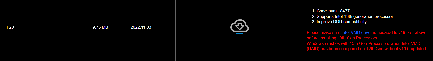

Dieses Kommentar gibt es auch noch auf der Gigabyte Seite, aber wenn ich nichtmal ins Bios komme sollte das ja egal sein oder?
"Please make sure Intel VMD driver is updated to v19.5 or above before installing 13th Gen Processors.
Windows crashes with 13th Gen Processors when Intel VMD (RAID) has been configured on 12th Gen without v19.5 updated."

Ach das ist ja interessant. Laut der Biosliste steht es ab F20. Damals war es auch die aktuellste Version. Ich habe die neuen komponenten halt jetzt leider ein halbes Jar rumliegen gehabt. Laut der von dir verlinkten Liste würde das aber auch für alle gen12 Cpus gelten.

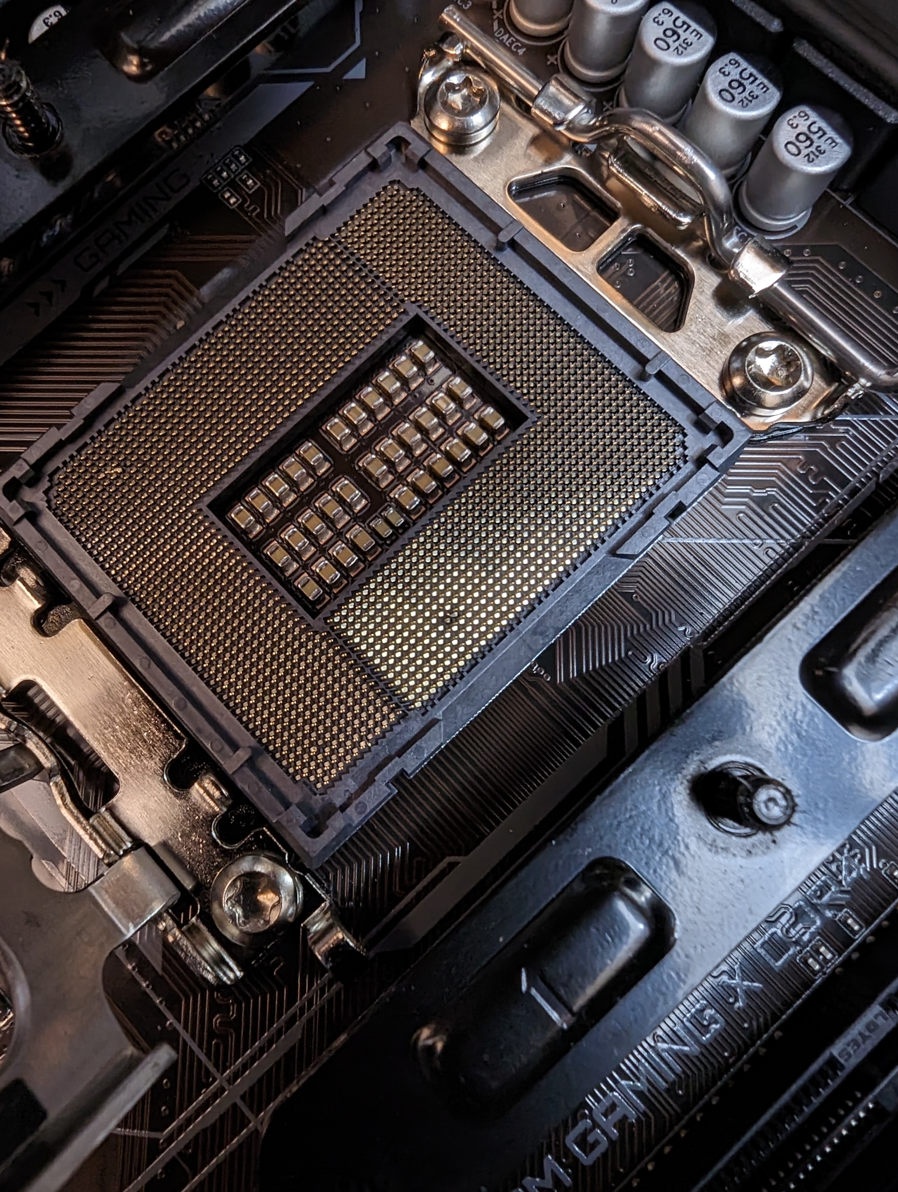

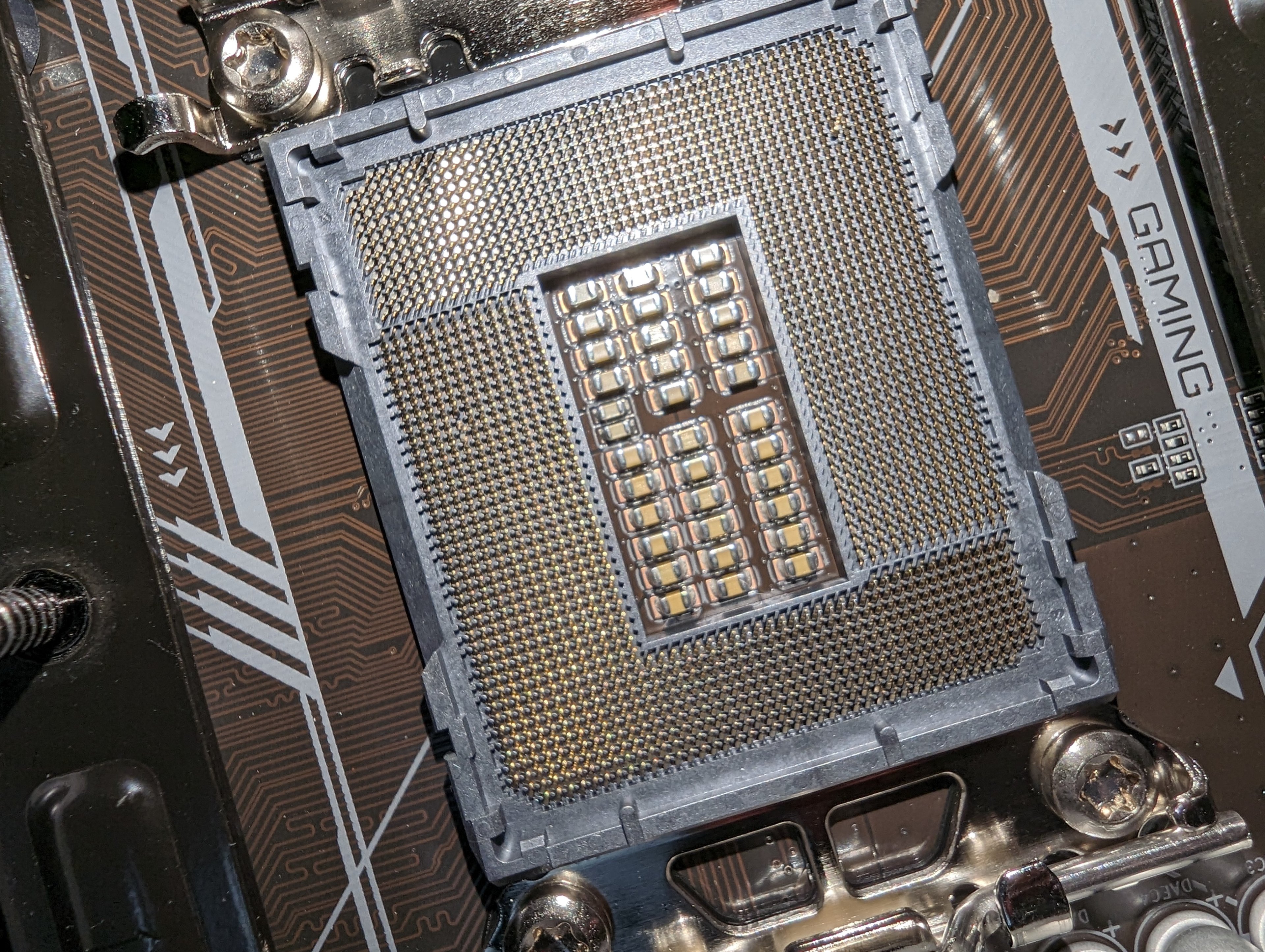

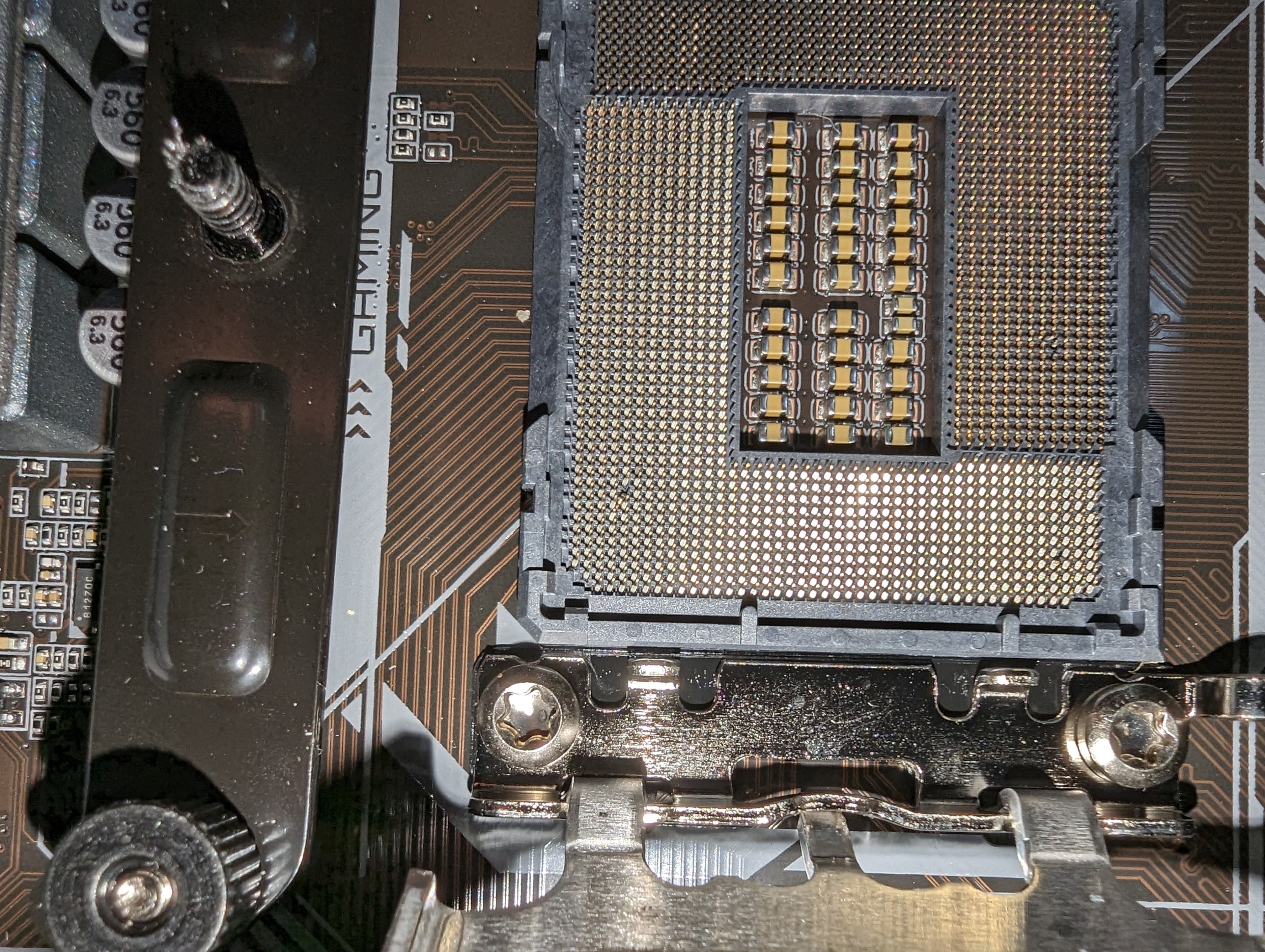

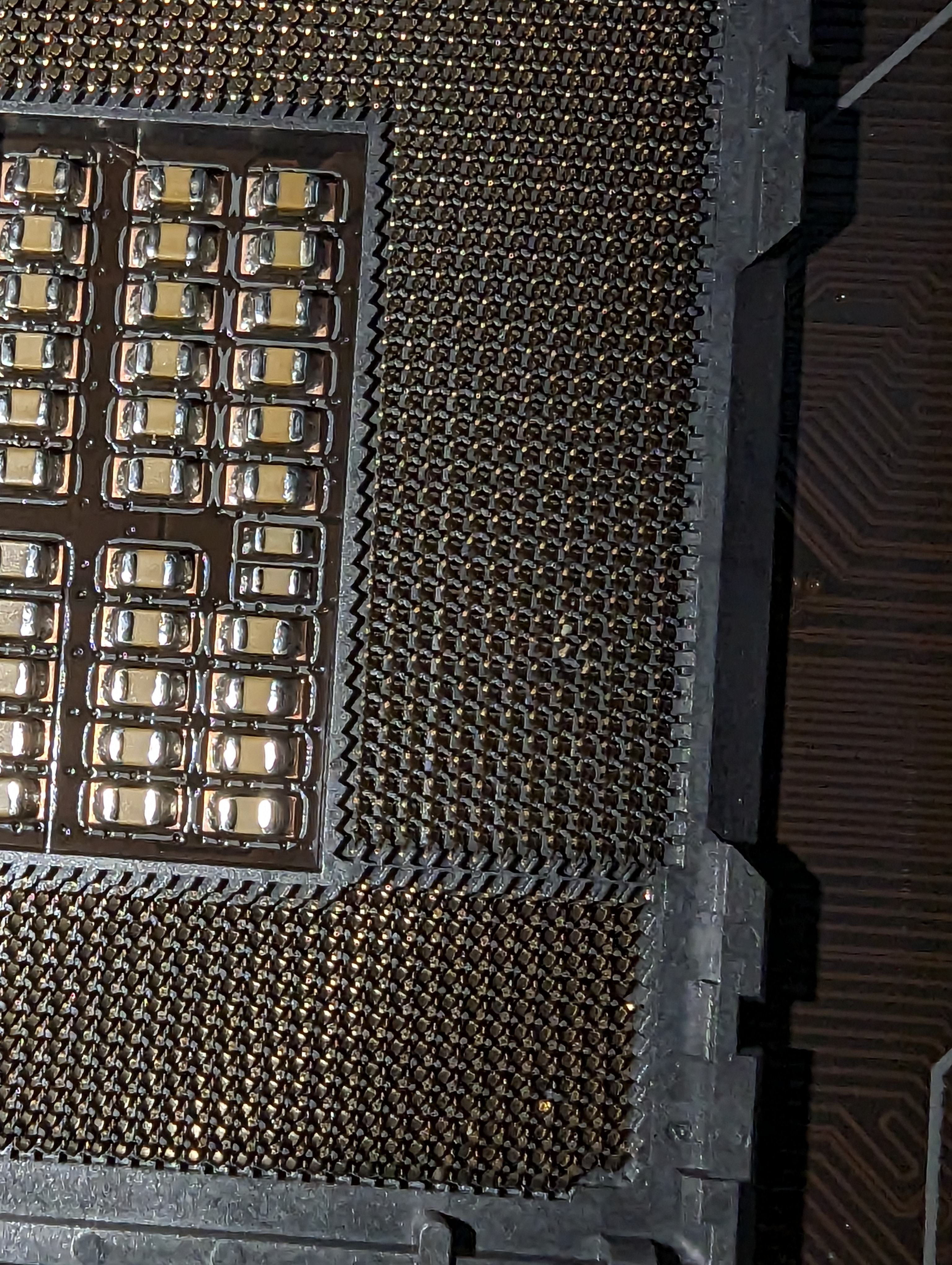

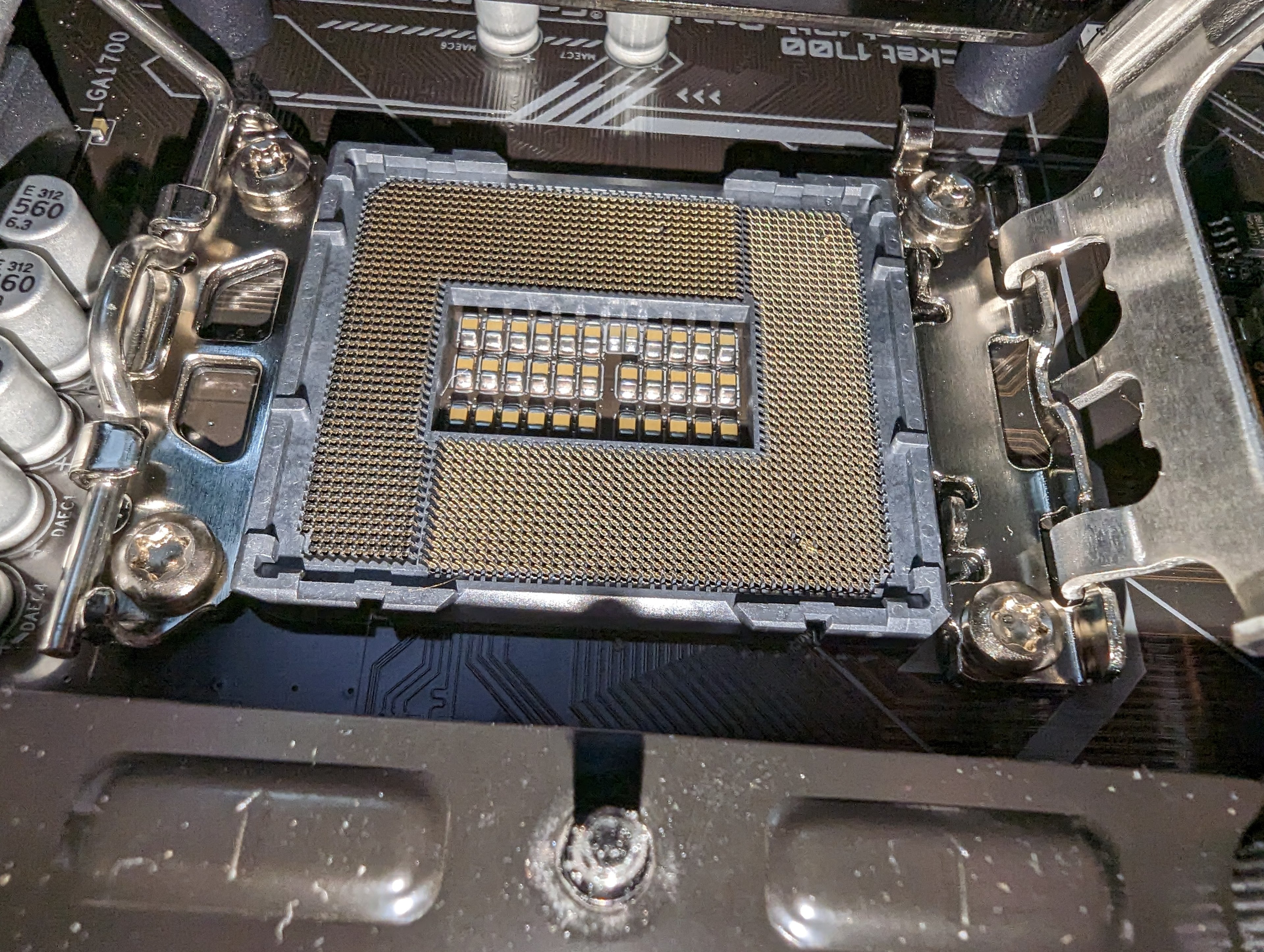

Habe es jetzt nochmal mit F22 probiert, wieder nix. Habe mir doch die Arbeit gemacht und die CPU ausgebaut und da ist mir aufgefallen, dass die Pins an einer Stelle komisch aussehen. Weiß nicht ob ich die beim ersten Versuch beleidigt habe oder die fehlerhaft geliefert worden sind. Oder es schaut nur optisch komisch aus. Wüsste aber nicht was ich beim CPU einsetzen machen könnte um an einer Stelle die Pins zu beschädigen.
Zeig uns mal ein ordentliches Foto davon.
Das kann auch passieren, wenn die Nutzer beim Einbau den Schutz vom Sockel entfernen oder wenn die CPU unsachgemäß installiert wird.
Ich habe bisher nie ein neues LGA Board gehabt, bei dem auch nur 1 Pin krumm war (und das waren tausende), also wirst Du das wohl selbst versemmelt haben. Zudem, warum kauft man ein 660er Board, anstatt gleich ein 760er??? Mach bitte Bilder vom Board und dem Rest.
Bessere Qualität bekomme ich mit dem Handy leider nicht hin.
als ich das 660er gekauft habe gab es noch keine 760er boards. deswegen habe ich extra das Gigabyte mit qflash plus gekauft. Das ich die Komponenten ein halbes Jahr liegen lasse ist ein anders Problem.

Dann kannst Du Dir ja nun ein 760er kaufen, das 660er ist jedenfalls hin!
Reaktionen: WilloX1980, Galaxius01, Joe58 und eine weitere Person

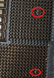

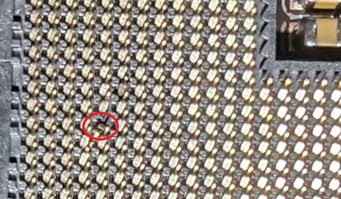

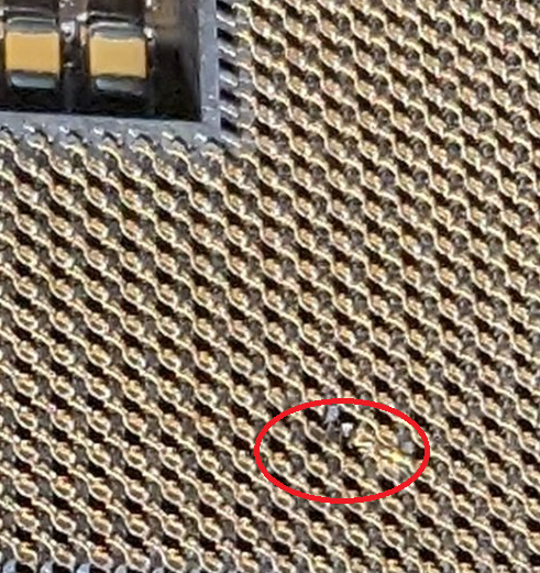

Ich würde da einige defekte Pins vermuten, trotz der nicht ganz guten Aufnahmen.
Reaktionen: Restart001 und WilloX1980
Ja habe es befürchtet, ist mir nach 15 Jahren PC selber bauen auch noch nicht passiert.

Der Sockel ist hin...
