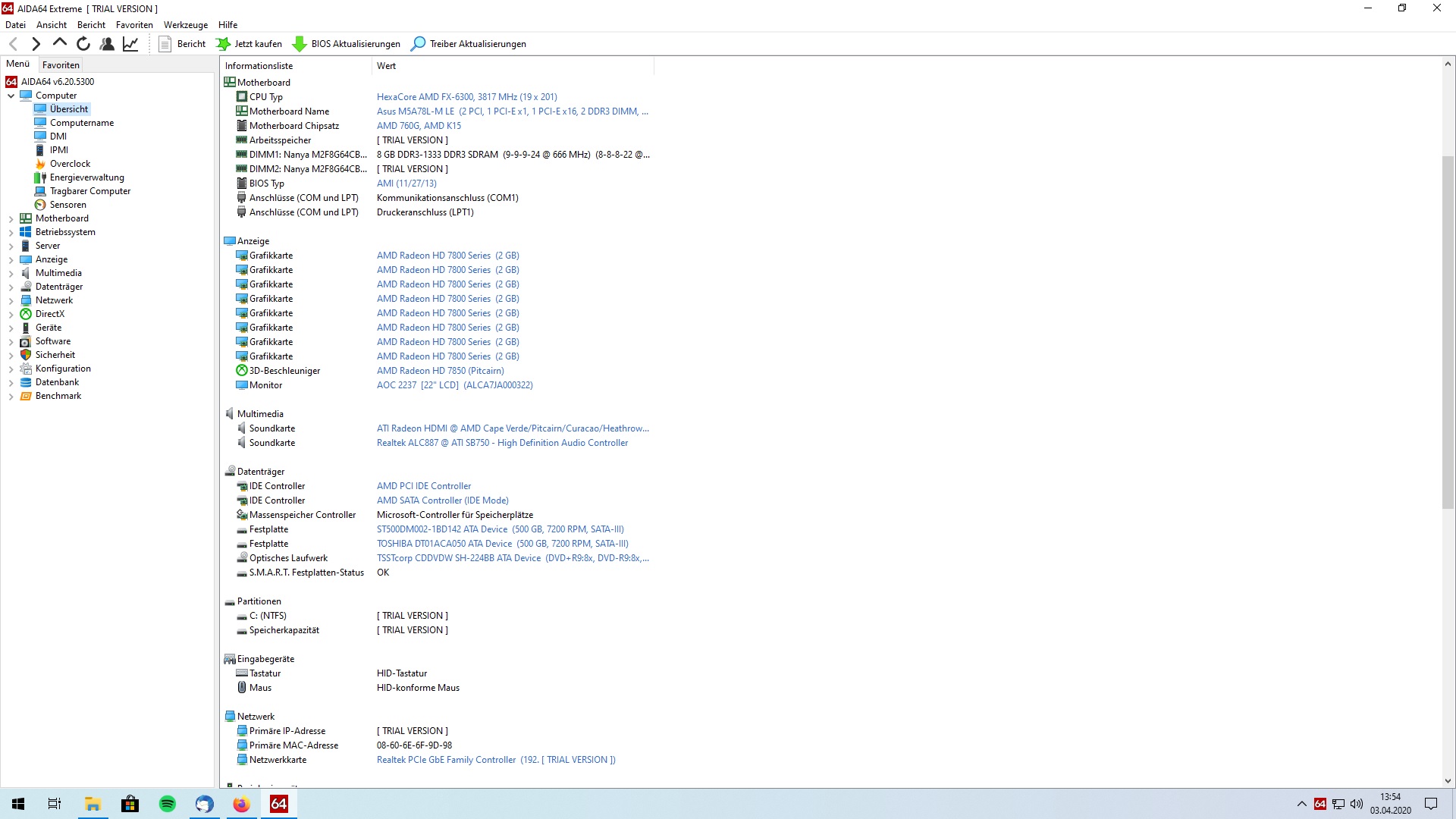

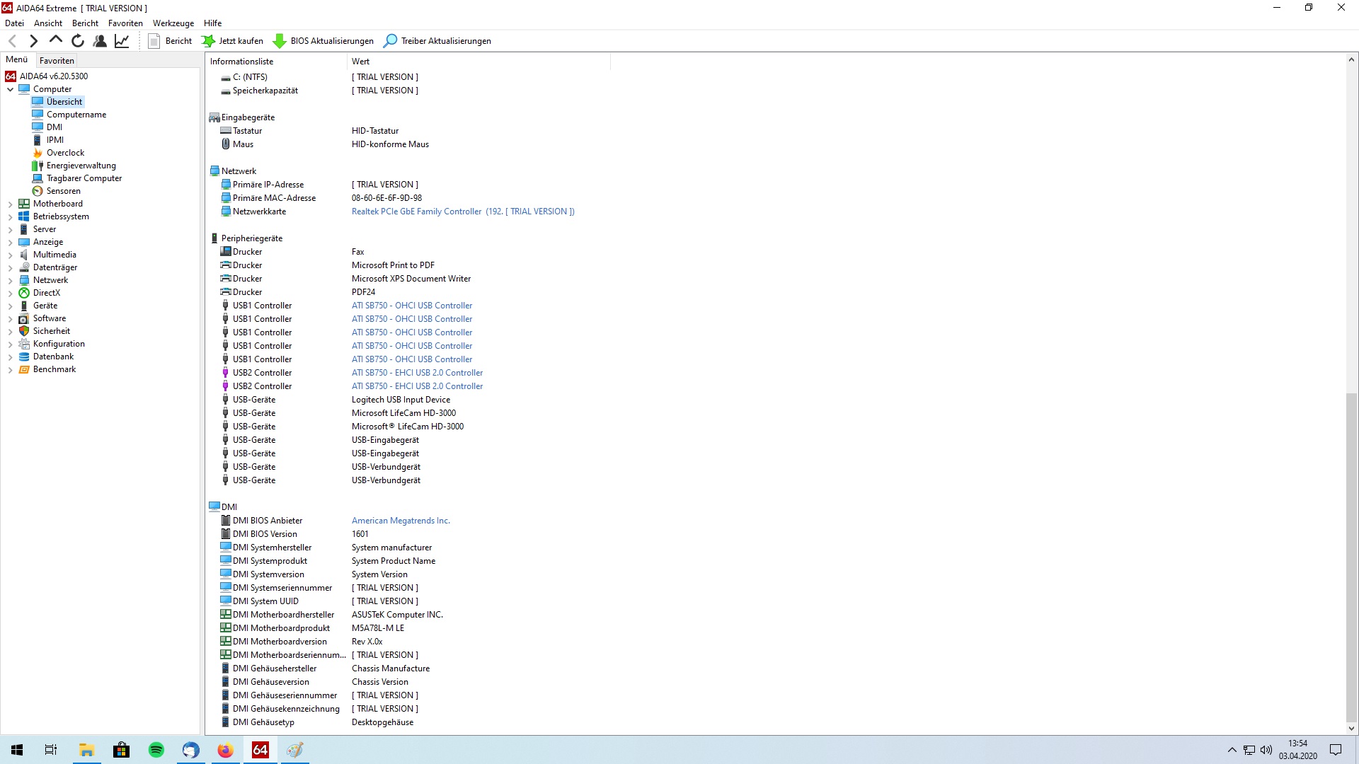

Was kann ich noch tun? Gibt es z.B. die Möglichkeit das Netzteil zu überprüfen, ohne erst ein anderes kaufen zu müssen? 001.jpg002.jpg
