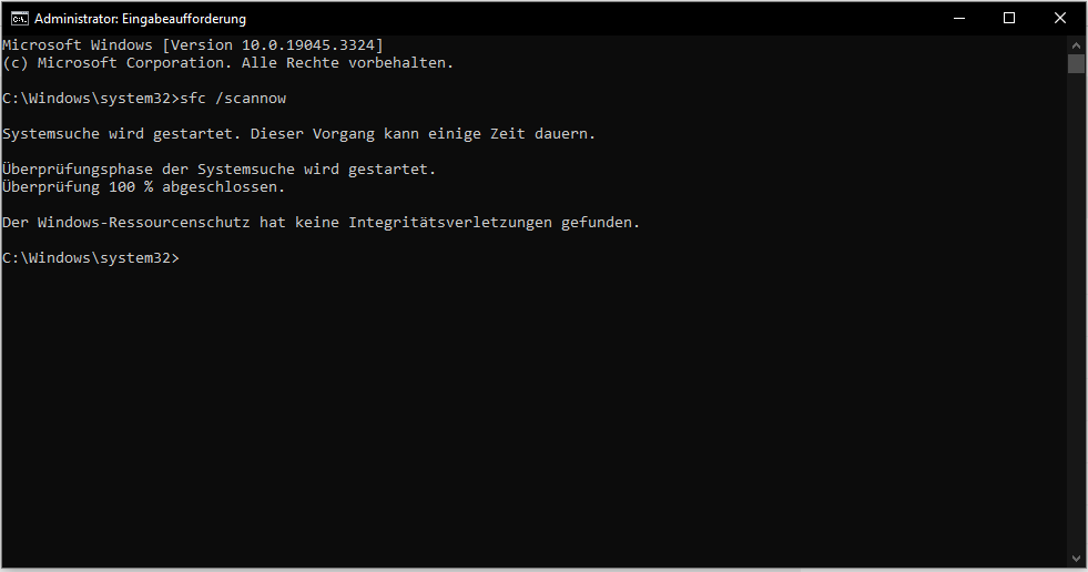

Mittlerweile habe ich schon die RAM-Riegel rausgeholt und wieder neu reingesteckt, BIOS auf Standarteinstellungen zurückgesetzt, habe in CMD "sfc /scannow" durchlaufen lassen (wo nichts rausgekommen ist), habe meinen zweiten, älteren Bildschirm ausgesteckt (an dem es dann nicht gelegen hat)...

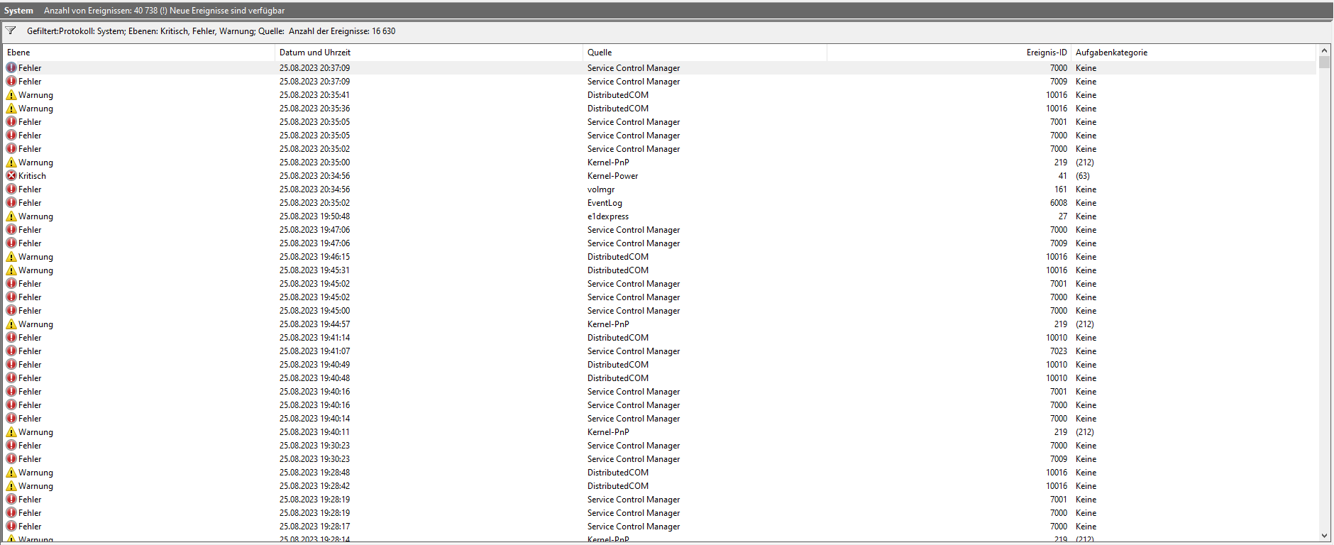

Anbei schick ich mal das Fehlerprotokoll aus der Ereignisanzeige, Reiter "System":

Klick mal auf die einzelnen Fehler da... bspw. Kernel-Power und Kernel-PnP, diese Anzegien swerden was ausssagen

Der Fehler 7000 sagt aus, daß Windows einen Dienst starten will und es fehl schlägt.
Lasse mal die Systemdateiprüfung laufen:
Eingabeaufforderung als Administrator starten, Eingabe: sfc /scannow + ENTER

@ColdGlow bei Kernel-PnP steht:
Fehler beim Laden des Treibers \Driver\WudfRd für das Gerät HID\VID_046D&PID_0A9C&MI_03&Col02\8&3156c1ec&0&0001.
Bei Kernel-Power steht:
Das System wurde neu gestartet, ohne dass es zuvor ordnungsgemäß heruntergefahren wurde. Dieser Fehler kann auftreten, wenn das System nicht mehr reagiert hat oder abgestürzt ist oder die Stromzufuhr unerwartet unterbrochen wurde.
Das war Beides circa zu dem Zeitpunkt, an dem ich den PC wieder neu starten musste, weil er eben wieder gefroren ist

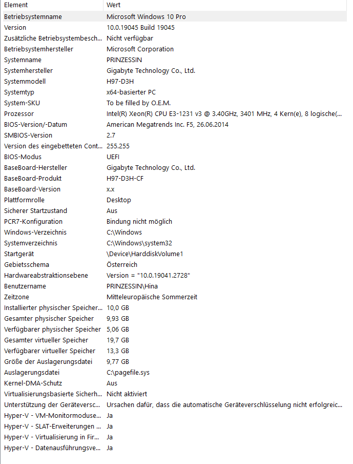

ja, steht einiges drin.
ungewöhnlich ist die menge des arbeitsspeichers: 10gb
sind da drei ram riegel drin? 4+4+2 wäre eine möglichkeit
oder, eher unwahrscheinlich: 8+2

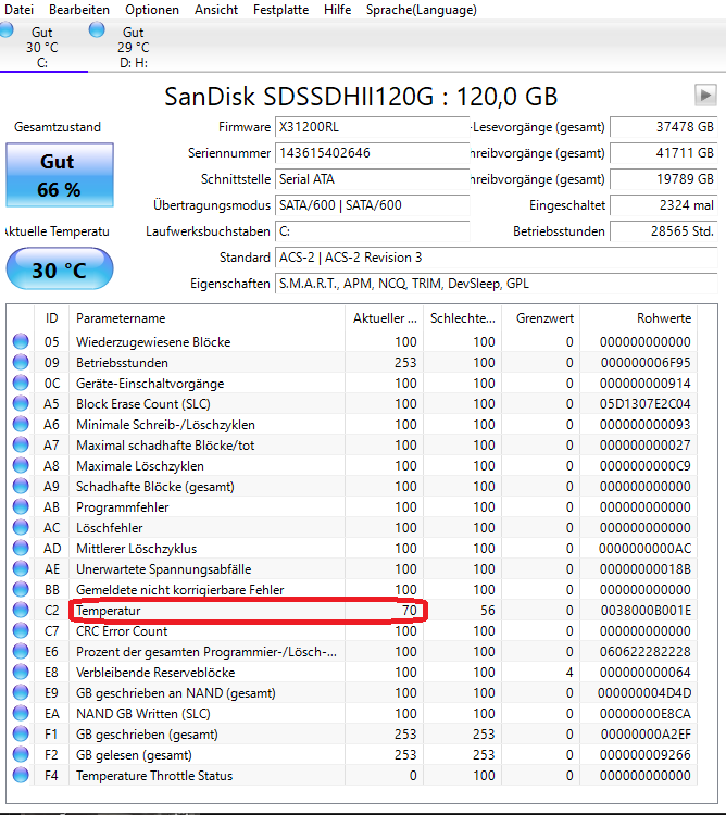

und die smart-werte der datenträger, insbesonders des systemdatenträgers kann man mit einem programm namens crystaldiskinfo überprüfen.
zu WudfRd
Lösung 142232 03.01.2020 aktualisiert um 09:43:50 Uhr
Kannst du ignorieren. Der kommt meistens bei USB-Storages.
Wenn man den Dienst Windows Driver Foundation .... (wudfsvc) auf automatisch stellt sollte die Meldung aber auch nicht mehr angezeigt werden. Funktional hast du aber keine Probleme mit der Meldung.
https://administrator.de/forum/was-ist-der-treiber-wudfrd-530666.html
Deine 10GB RAM sind eine komische Kombi (8+2 od. 4+4+2GB)
Da das System schon älter ist könnte es Netzteil aber auch am Mainboard liegen. Es könnte auch ein Softwareproblem sein.

@NameHere Naja, ich habe 4+4+2 drinnen, wollte mir aber in nächster Zeit 16GB holen und die dann rein machen. Ich benutze diese Konstellation aber schon ziemlich lange und bisher gab es kein Problem, oder könnte das ein Problem über längeren Zeitraum verursacht haben?

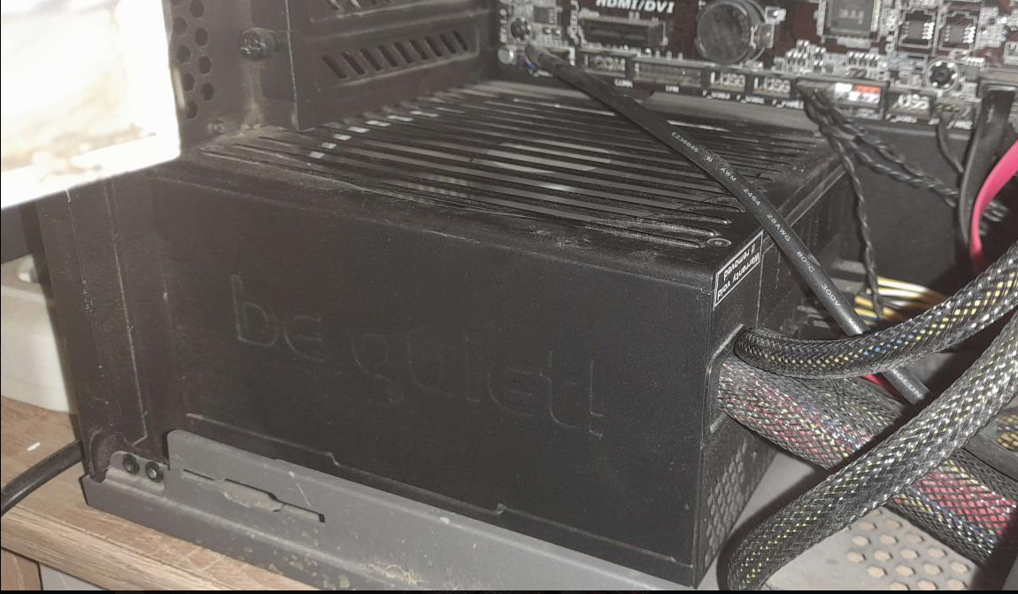

@whats4 Leider komme ich an die Daten des Netzteils nicht ran :( Ich habe beide Seiten des PCs geöffnet aber komme von keiner Seite irgendwie an irgendwelche Sticker oder sonstiges dran, die da drauf sein sollten.. anbei ein Bild:
Auf jeden Fall weiß man mal, dass es ein be quiet! ist, aber mehr kann ich leider nicht rausfinden, weil die andere Seite dort 'geschlossen' ist und ich da wirklich nicht hinkomme..

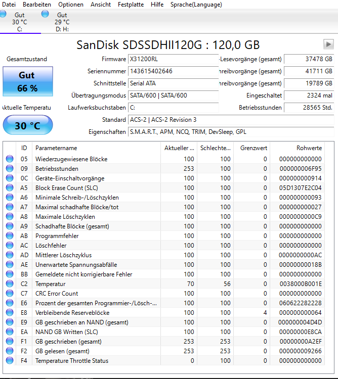

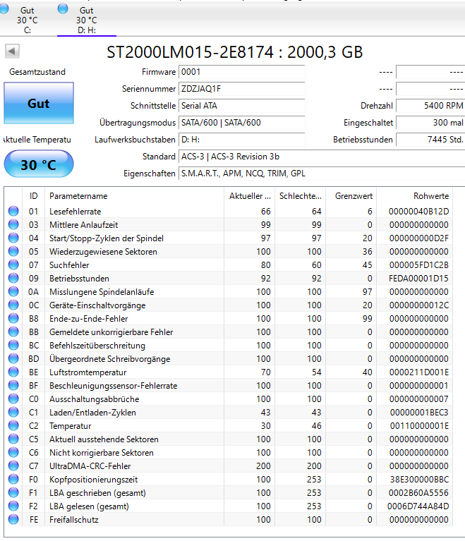

CrystalDiscInfo Daten:

Netzteil verkert rum montiert.

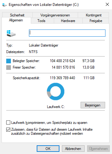

SSD sieht auch nicht so lecker aus. Zu wie viel % ist die belegt?
jo, zieht luft von innen, aber einen vorteil hat die art der montage: es verdreckt weniger
Ich würde:
  • das Netzteil umdrehen (Lüfter nach unten),
  • den PC säubern,
  • die System SSD wechseln,
  • das BIOS auf Version F7 bringen.
ColdGlow schrieb:
boaa deine SSD kocht ja förmlich, was machst du denn da aktuell? Da stehen 70°C
Nee, da stehen 30°C.
Reaktionen: Restart001

Lass mal die SSD Bereinigen. Es wäre gut wenn über 20% frei bleiben.
dann ist wohl die anzeige falsch oder auch die Luftstromtemperatur bei dem anderen Datenträger, denn da steht auch 70 und das sind keine Fahrenheit, weil 70 Fahrenheit sind nur ~21,1°C
Oder alleeeee SMART Daten sind broke
ah moment hab vergessen zu unterscheiden zwischen den smart werten und den raw values... shit...
Mehr bekomme ich leider gerade nicht hin :(
Naja, meine Zimmertemperatur ist auch nicht gerade gering.. aber sonst bin ich gerade nur am Serie gucken und über Discord mit Jemandem am telefonieren
