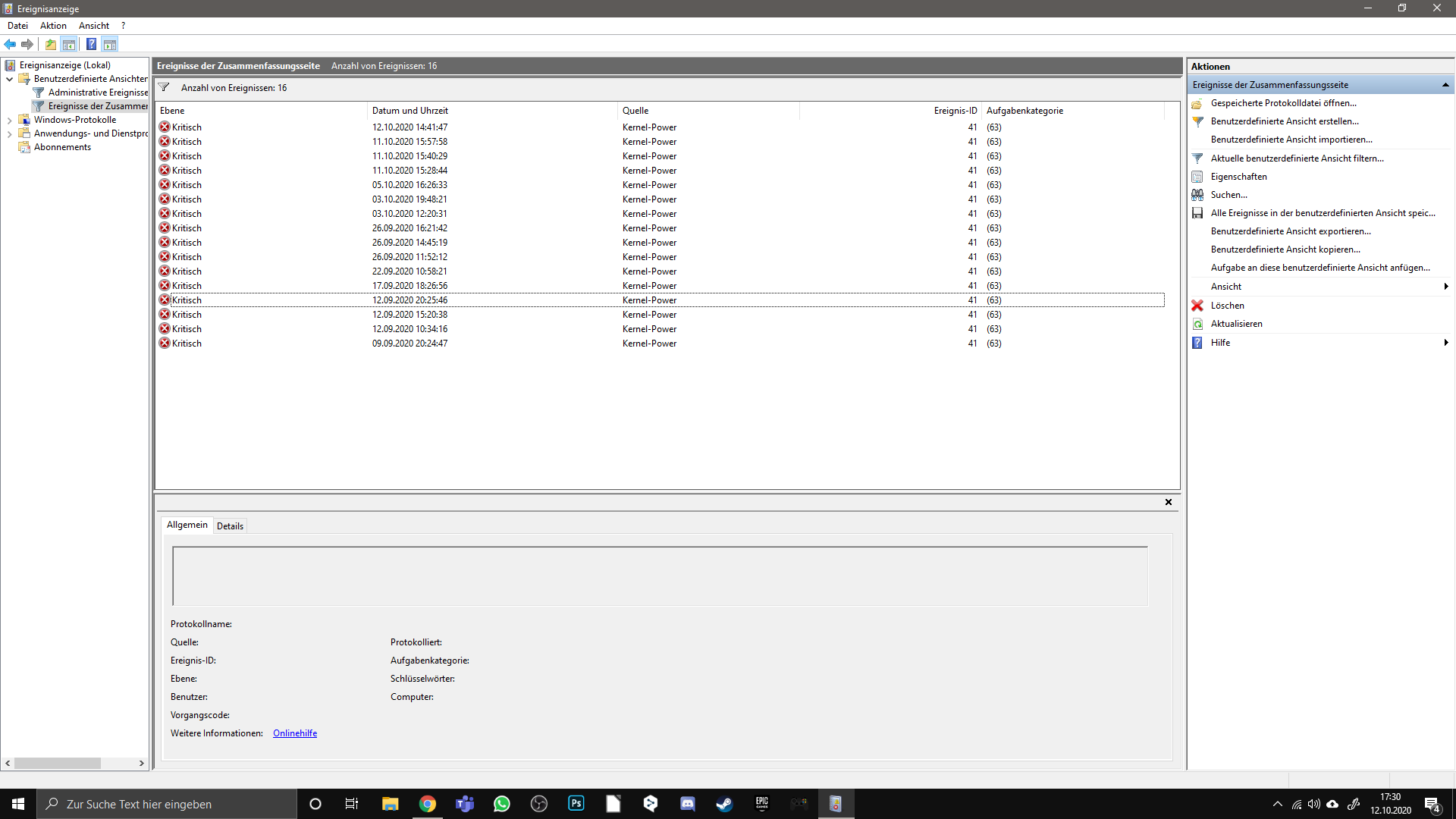

Nach Reset: Rechtsklick Windows-Start -> Ereignisanzeige -> in der Sidebar links auf Ereignisanzeige (Lokal)
Da stehen dann unter "Kritisch" meist Gründe für den Absturz.

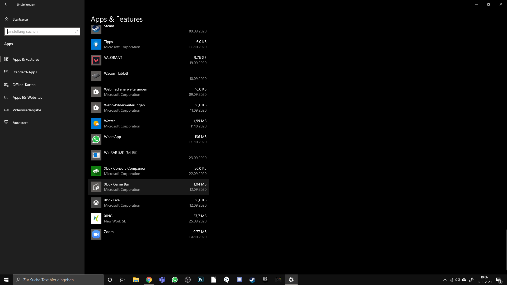

Kannst du mir da sagen, was es ist?
Also nach der Anzeige hast du das Problem nicht erst seit ein paar Tagen sondern defakto seit du den PC hast.
Was hast du bisher unternommen?
Kernel-Power ID 41 da gibt es ein Problem mit der Stromversorgung.
Erster Schritt ein anderes Netzteil versuchen.

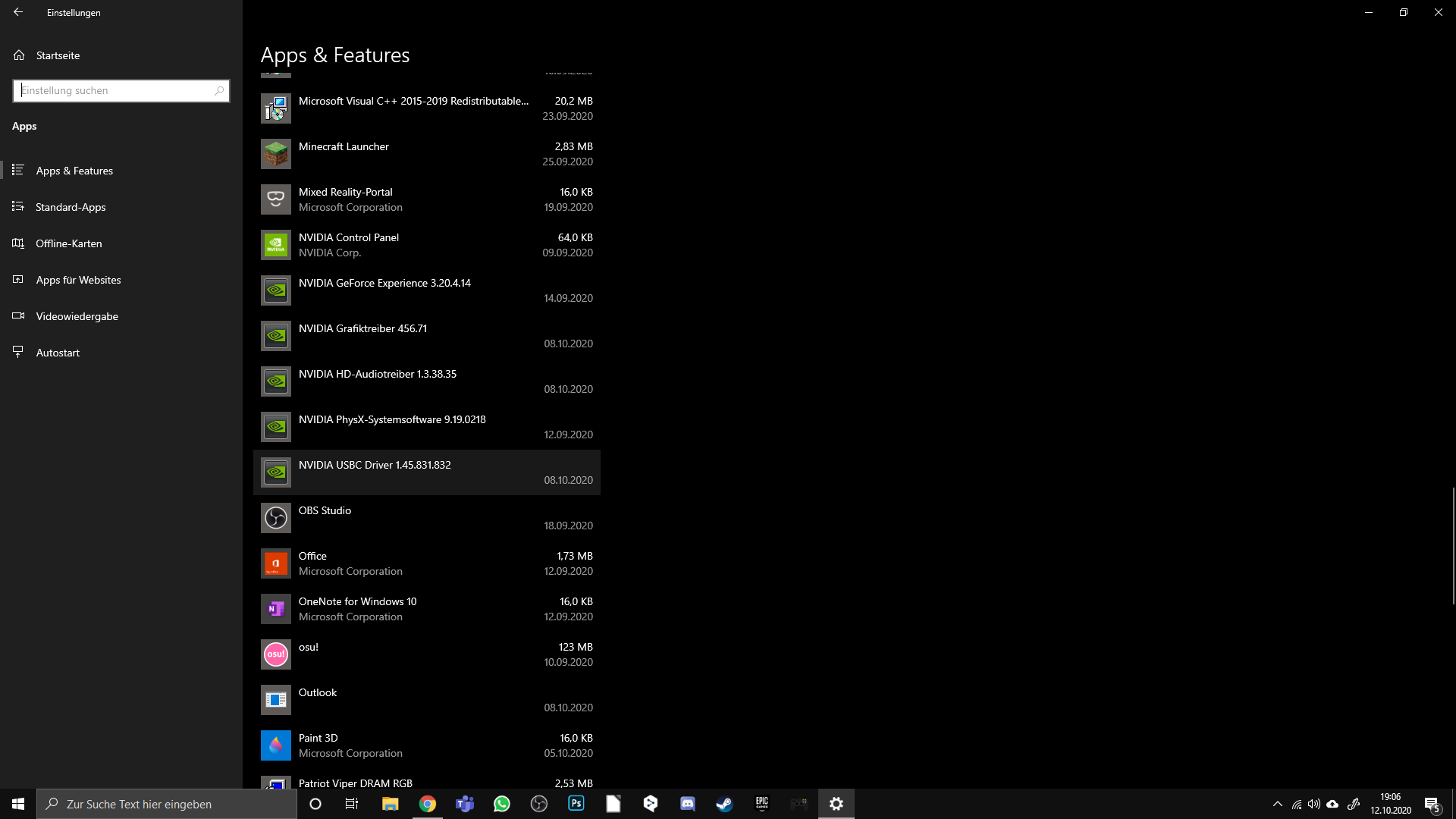

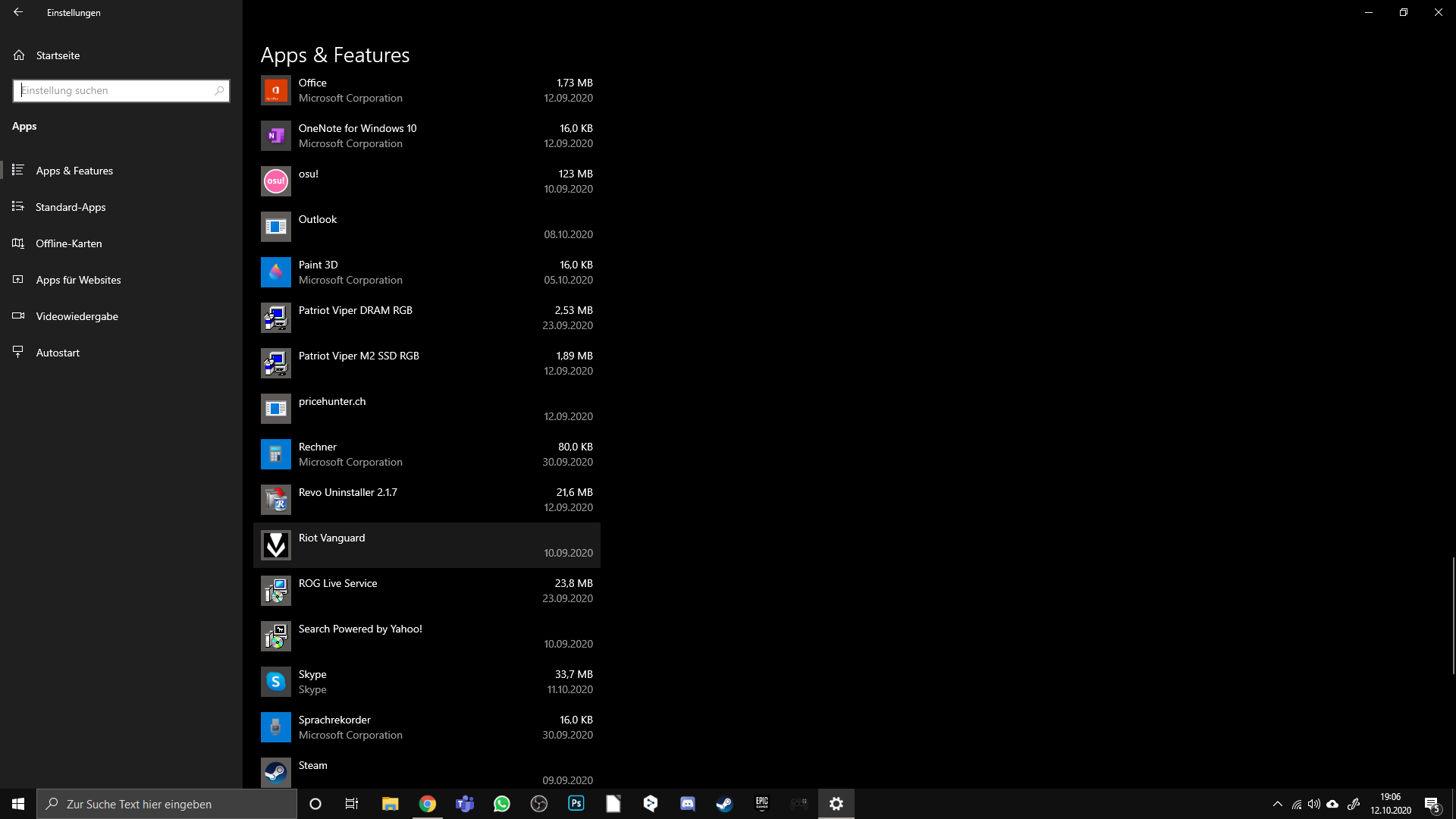

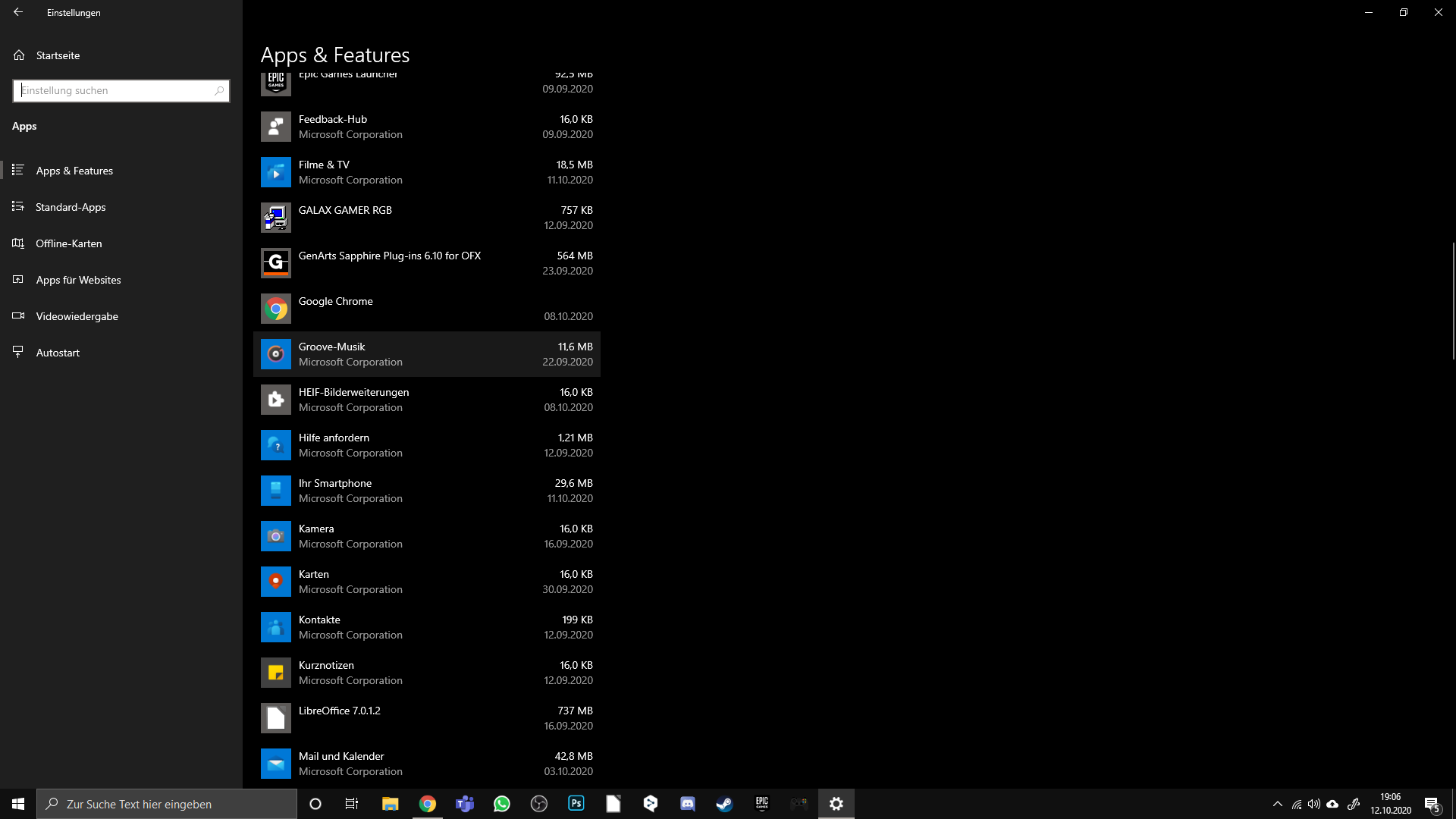

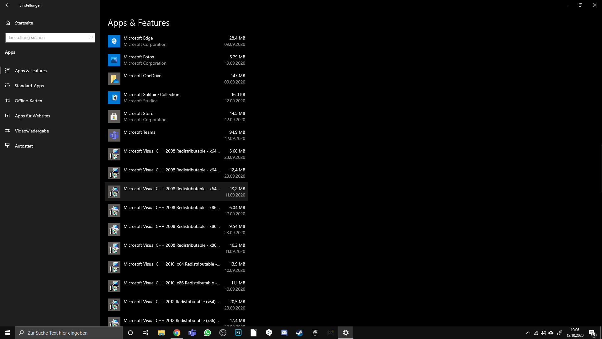

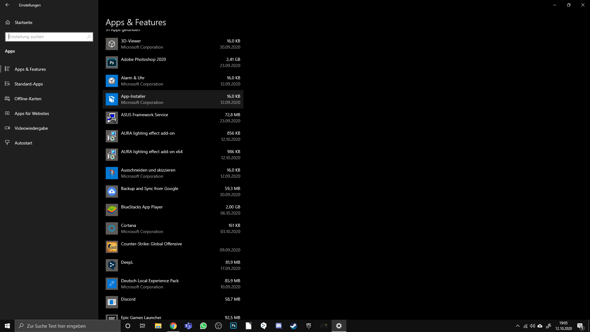

@Mojo1987 Ich habe nicht viel gemacht, nen Paar Programme installiert und ein bisschen gezockt.
Auch hier:
Nein, das deutet lediglich darauf hin, dass der PC abgestürzt ist.
