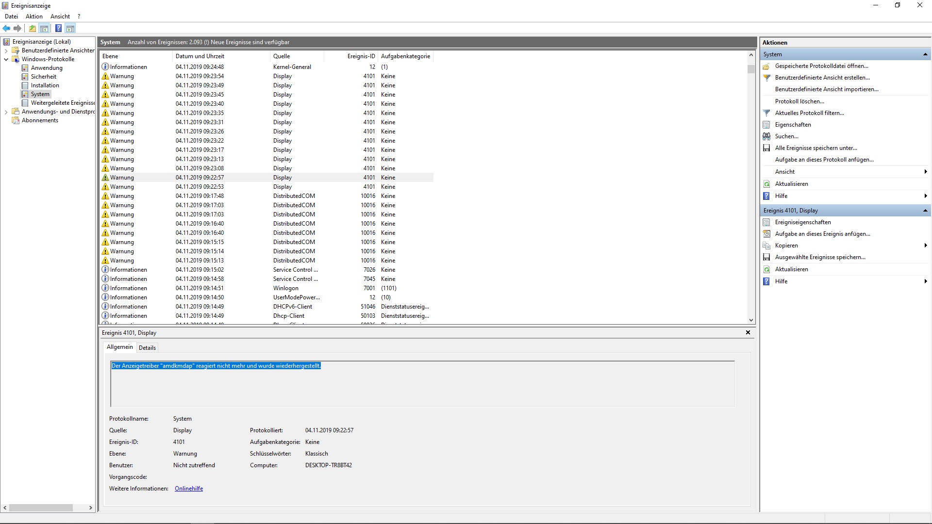

Nach 3 1/2 Jahren Fehlerfreien Betrieb hängt sich mein Pc aus heiterem Himmel auf
und das wann er will, dass geht schon seit einer Woche so.
Gestern lief der Pc 9 Std. ohne Probleme, ich kann spielen und surfen, Heute hat er sich dann wieder
Aufgehängt beim Normalen Betrieb beim surfen.
Mauszeiger bleibt hängen und nach ein paar Sekunden wird der Bildschirm Schwarz und geht aus,
Pc lüfter laufen normal weiter als wäre er weiter im Betrieb.
Temperaturen sind normal (gecheckt mit HW Monitor)
SSD und HDD weisen keine Fehler auf (gecheckt mit Crystal Disk Info)

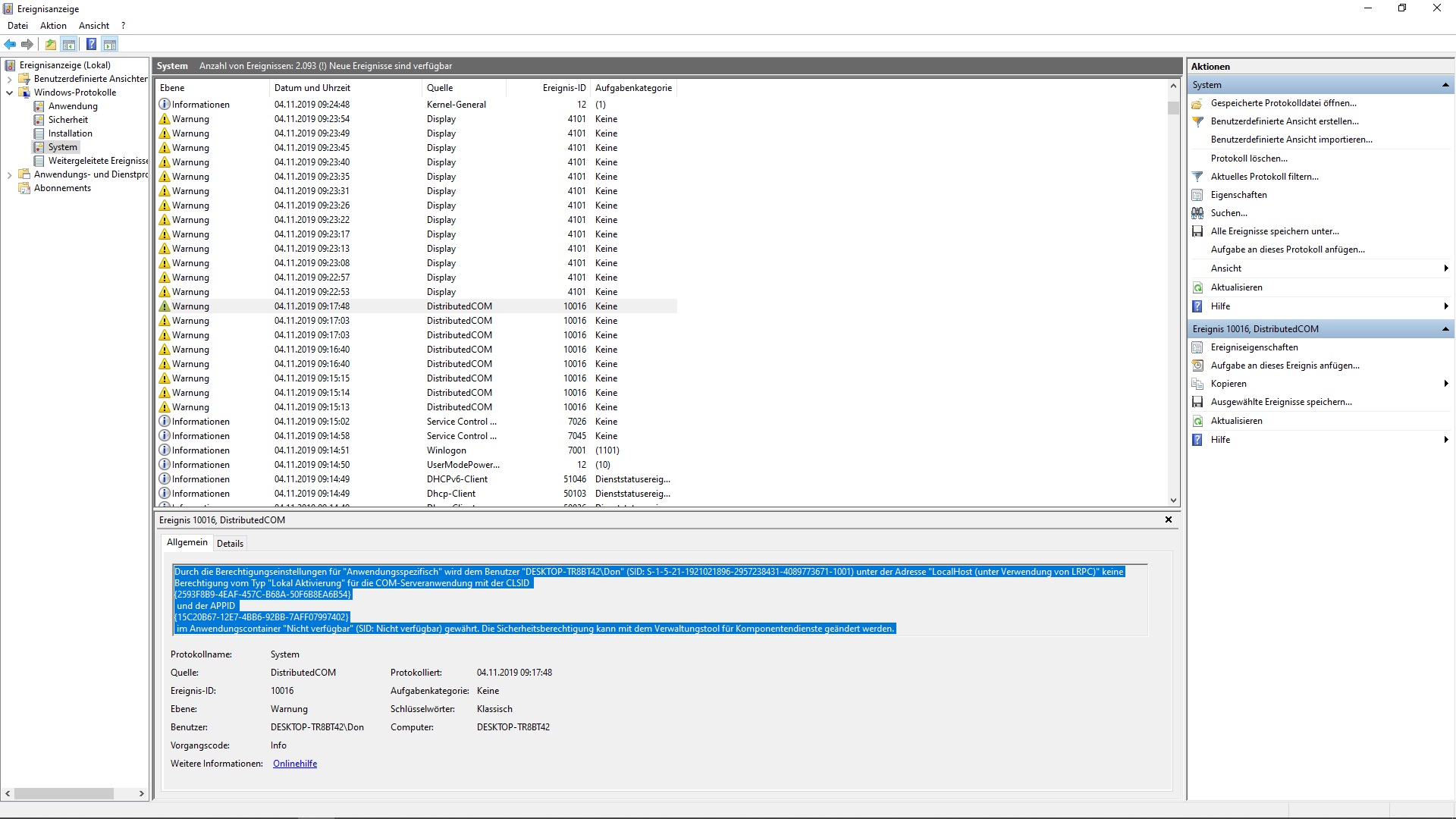

Die Ereignisanzeige weist Fehler bzw Warnungen auf, kann es aber nicht richtig deuten
lese nur heraus das der Anzeigetreiber nicht mehr reagiert.

Mit ziemlicher Sicherheit ists die Grafikkarte oder das NT das anfängt zu schwächeln.
Mal die R9 280 ausbauen und das Display über die iGPU der CPU laufen lassen.. Oder falls Ersatz da ist eine andere Karte/NT testen.

Ja ist beides schon recht "alt" deswegen kann mans nicht genau sagen welches der beiden teile defekt ist.
Entweder oder 😅
Am besten die Grafikkarte ganz herausnehmen. Ist ja schnell gemacht.
Wenn er dann immer noch abschmiert ist es ganz sicher das NT. Falls es läuft, kanns aber halt immer noch beides sein.. weil das NT vielleicht erst mit der Last der Grafikkarte anfängt zu schwächeln. 🤷‍♂️
Ich würde aber zuerst die Grafikkarte tauschen und erst dann das NT wechseln.
Allem voran würde ich es erst mit einem älteren Treiber probieren, z. B. 19.5.2
