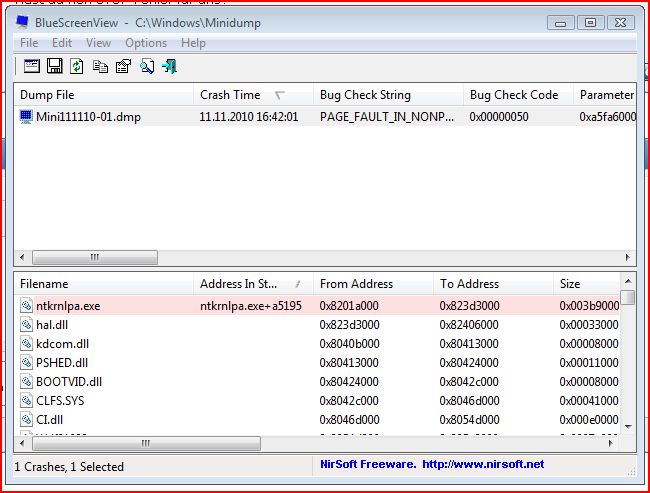

Nicht wirklich. bluescreenviewer zeigt nur ne ganz alte Datei. Oder hab ich was übersehen?
Kann man den iregndwo direkt die infos von Bluescreen aufrufen?

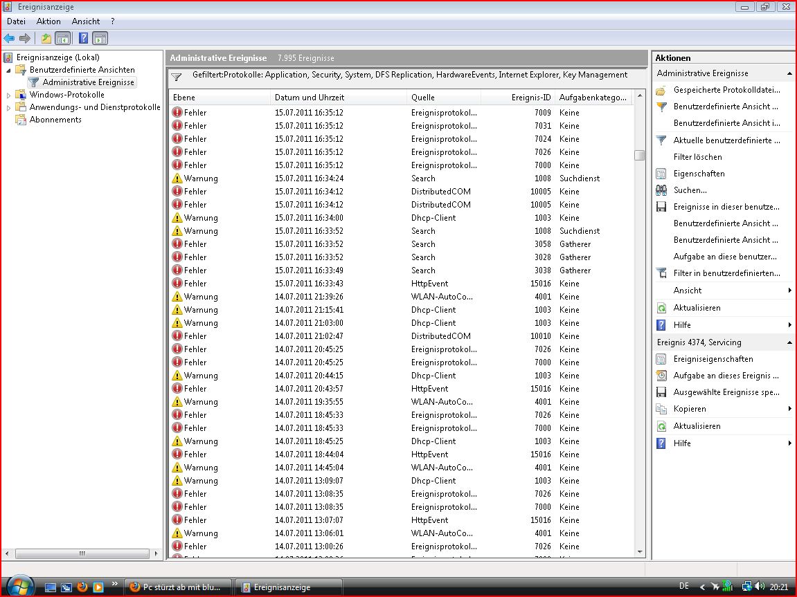

Also Ereignisse hab ich ca. 8000, mit Infos 127000
Kritisch hab ich nix gesehen.

Ok, das sieht nicht so prickelnd aus. Ich an deiner Stelle würde folgendes machen (das ist meine persönliche Meinung und nicht der Weisheit letzter Schluss):
1. Kompletten Virenscan
2. Datensicherung
3. Neuinstallation
Dies ist lästig und nervig, aber ich glaube immer noch besser als jeden einzelnen Fehler auseinander zu pfriemeln.

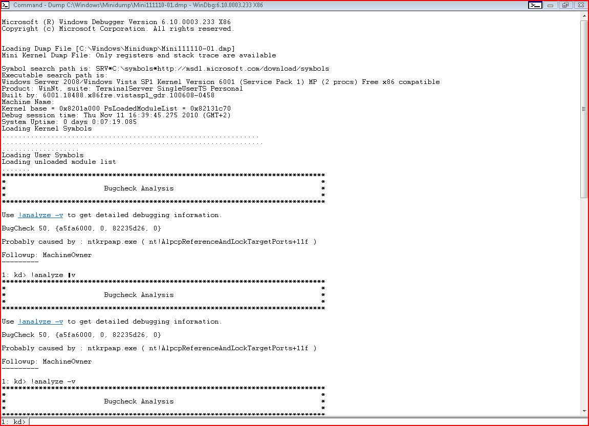

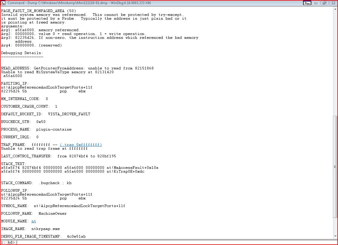

So hab jetzt noch nen paar mehr infos aufgrunde dieser schönen Anleitung
https://www.computerbase.de/forum/threads/bluescreen.715519/

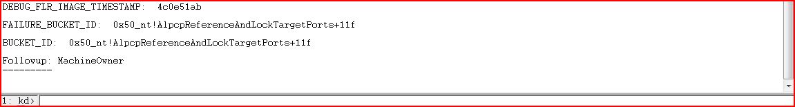

Das Debugging Tool for Windows hat mir so ne Feheraberlyse gemacht, die ihr im Anhang sehen könnt.
Ich wäre euch echt Dankbar fals ihr euch mit diesem Berg rumschlagt :D, ich weiß aber echt nicht weiter.

Was....oh sch***
Sorry hab ich übersehen.
Aber warum ist da denn nur ne ganz alte datei?
Ich hatte erst gestern den letzten Bluescreen!!!
Das kann mehrere Ursachen haben.
- das Schreiben von Minidumps ist deaktiviert
- es ist keine Auslagerungsdatei vorhanden (deaktiviert)
- das System kann aufgrund eines Hardwaredefekts das Kernelspeicherabbild nicht mehr auf die Platte schreiben
- etc.

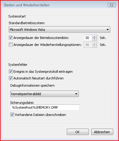

Wenn du in den erweiterten Systemeinstellungen den automatischen Neustart deaktivierst, können zumindest mal die Bluescreens abfotografiert werden. Das kann schon mal weiterhelfen.
http://www.dirks-computerecke.de/wi...tischen-neustart-im-fehlerfall-abschalten.htm
Mache gleich auch noch ein Screenshot vom den Einstellungsfenster ("Starten und Wiederherstellen").
Also hier ist ,,Starten und Wiederherstellen,,
Ist das alles richtig so oder muss ich ,,automatischer Neustart,, und ,,Vorhandene Dateien,, Deaktivieren?
Ach ja , doofe Frage: Was ist eine Auslagerungsdatei?
