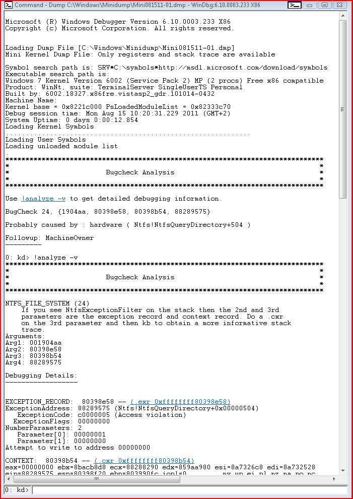

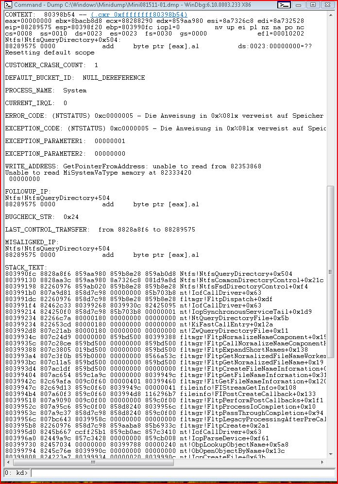

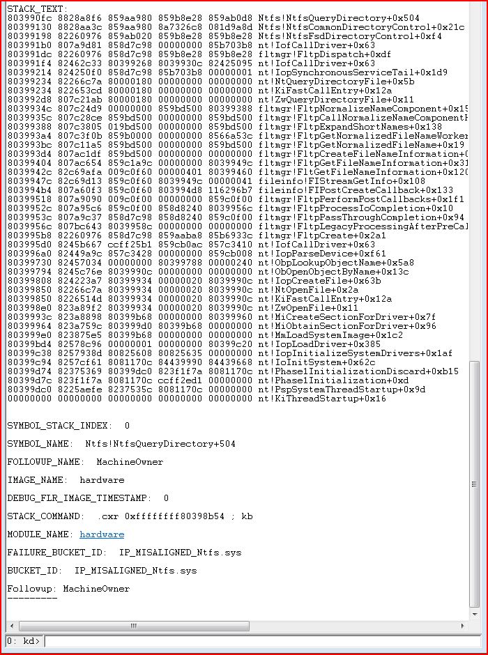

Pc stürzt ab mit bluescreen
Er ist zweimal einfach ausgegangen ohne einzufrieren und einmal mit einfrieren. Nach einen halber Stunde hab ich den den eingefrorenen Pc notdürftig ausgeschaltet.
Endlich ein Bluescreen und kein Absturz ohne Bluescreen!!!
Ein neuer Minidump wurde auch angelegt!
Ich hoffe das hilft euch weiter :)
Sieht nach Hardwarefehler aus oder?
Hier die Bilder

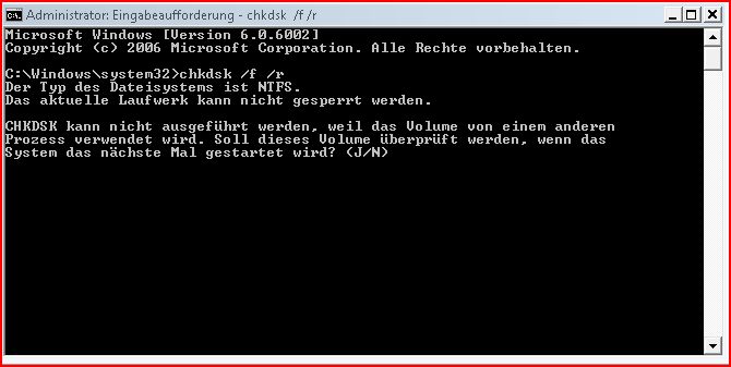

Der Stopfehler (für sich allein) beschreibt einen Dateisystemfehler.
Zu behenben, in dem du die Eingabeaufforderung startest [Programme -> Zubehör -> Eingeabeaufforderung (mit rechter Maustaste anklicken und "als Administrator starten")] -> folgenden Befehl eingeben:
chkdsk /f /r

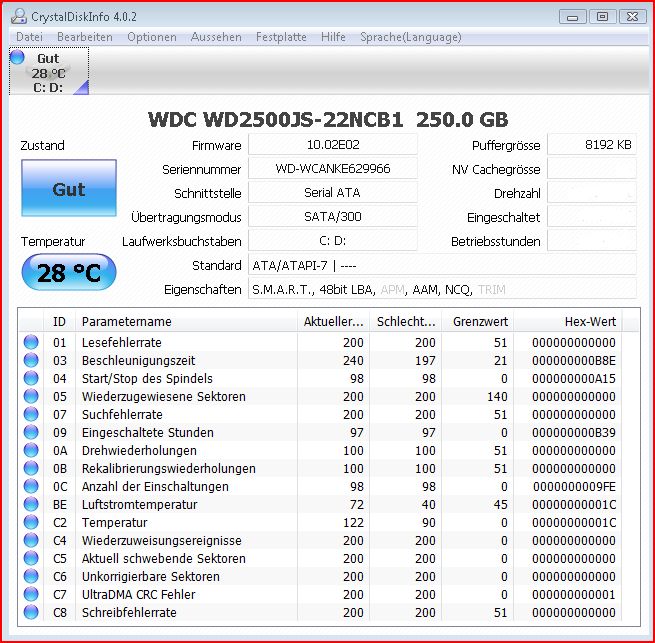

Mache auch noch mal ein Screenshot von CrystalDiskInfo, um die Werte mit dem letzten Screenshot vergleichen zu können.
Wie gesagt, gilt das nur für den Fall, dass nur der Stop 0x24 Fehler auftritt. Tritt der in wechselnder Reihenfolge mit anderen Stopfehler auf, wird das Vorgehen mit chkdsk nicht die Lösung des Problems sein.

Unter Umständen, da in der Auswertung (Stack-Verlauf) Probleme mit dem Filtermanager zu sehen sind. Dies kann u.U. durch die Virensoftware hervorgerufen werden.
Sollte alles nichts helfen, kannst du es ja auch mal ohne Norton probieren.
Das mit dem chkdsk werd ich gleich mal machen. Und den Screen von den S.M.A.R.T-Wertn posten.
Kann ich Norton einfach im Autostart deaktivieren??
An den S.M.A.R.T Werten hat sich ja nicht so viel geändert.
