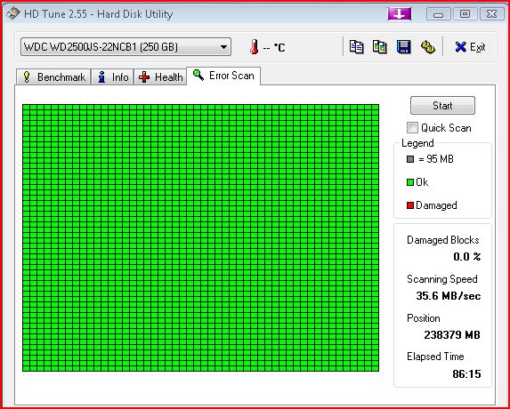

Das Windows-eigene Tool kannst du zum Überprüfen der RAM vergessen. Nimm dafür lieber Memtest86+.
Zum Überprüfen der Festplatte kannst du auch HDTune nehmen. http://www.hdtune.com/
-> Error Scan (nicht Quick Scan)
Zusätzlich vom Reiter "Health" einen Screenshot posten.

HD Tune (2.55) zeigt keinen Fehler in "Error Scan". Sieht sehr erfreulich aus.

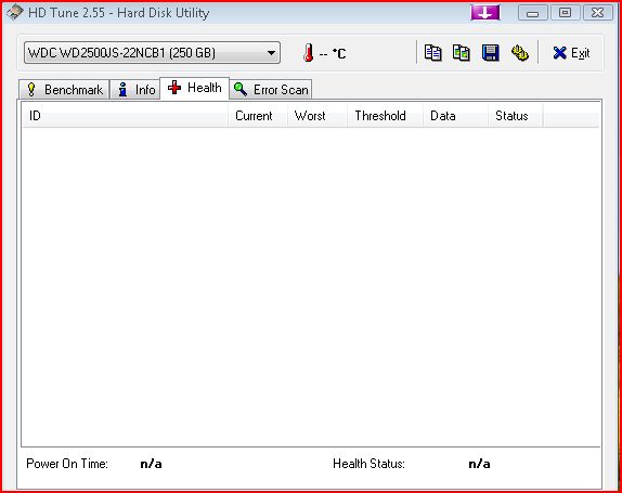

Beim "Benchmakt" sind ein paar einbrüche, die ich recht komisch finde. Ist da Normal?
Und bei "Health" ist gar nichts zu sehen!!!!

Die Einbrüche sind bei einer Systemplatte nicht besorgniserregend. Zugriffe des Betriebssystems auf die Festplatte während des Benchmarks (z.B. Suchindex, Virenprogramm, etc) können die Einbrüche verursachen.

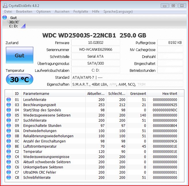

Zu den SMART Werten (Health). Mache ein Screenshot vom CrystalDiskInfo, ob die SMART Werte dort angezeigt werden.
Die SMART Werte sind in Ordnung. Es fällt lediglich ein UDMA CRC Error auf, der allerdings auch schon länger her sein kann. Sofern der Wert nicht weiter ansteigt, kann das ignoriert werden.

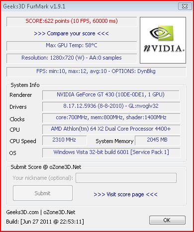

Hier noch'n Test.

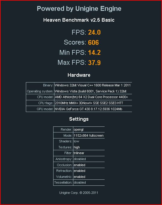

Heaven lief auch ohne Abstürze.
