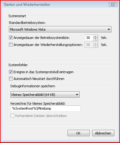

Den Haken bei "automatischen Neustart" und "vorhandene Dateien überschreiben" rausmachen.
Bei "debuginformationen speichern" (drop-down Menü) wählst du das "kleine Speicherabbild" aus.
Es wird dann auch (automatisch) ein anderer Speicherpfad eingestellt "Sicherungsdatei: Systemroot\Minidump".

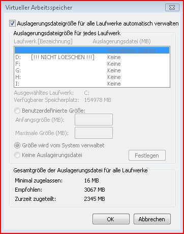

Wenn du nicht weist, was eine Auslagerungsdatei ist, wirst du diese vermutlich auch nicht deaktiviert haben. http://tipps4you.de/tipp-15-win7.html (Der Link dient nur dazu, den Weg zur Auslagerungsdatei zu finden. Mache nur einen Screenshot, aber verändere nichts).
Schon geschehen. Danke!!!
Also beim nächsten Bluescreen einfach noch mal dasselnbe mit dem neuem Speicherabblid ?

Bei der Auslagerungsdatei hast du schon nachgesehen?

Hier das Fenster von der Auslagerungsdatei

Sieht alles in Ordnung aus. Die Größe der Auslagerungsdatei wird vom System verwaltet, d.h. hier liegt nicht der Grund dafür, dass keine Auslagerungsdatei geschrieben wird.

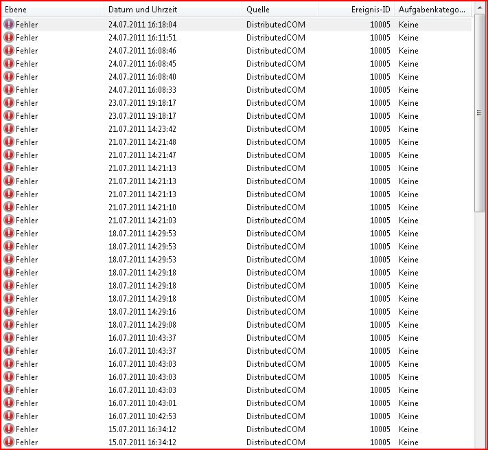

Also ich hatte bis jetzt einen Absturz, aber ohne Bluescreen. Schade :D. Schon komisch, dass man einen Bluescreen braucht , eigentlich sollte ich mich ja freuen wenn ich keinen hab;)

Das ist eine Mitteilung, dass der COMSysApp Dienst nicht gestartet werden konnte.
Starte den Dienst manuell und beobachte, ob der Fehler dann nicht mehr protokolliert wird.
Dies sollte nicht der Grund für die Probleme sein.
