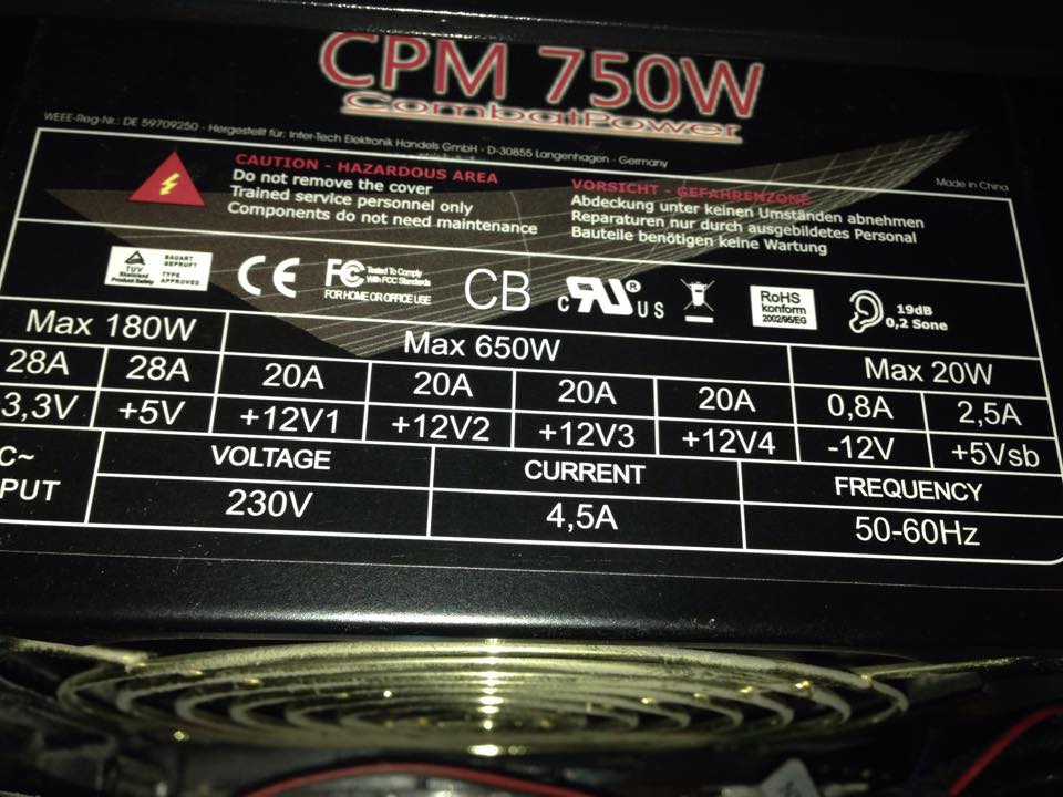

Hier das Netzteil
Es kann natürlich sein, daß durch die Bewegungen/ Erschütterungen beim Umbau ein baufälliges Teil im NT endgültig den Geist aufgegeben hat oder kurz davor ist und nun diese Probleme verursacht!
Edit: Von den techn. Daten sieht das NT gut aus, kann aber wie gesagt an Altersschwäche leiden!

Aber eigentlich tippe ich auf das Netzteil... Ich sags mal frei raus... das Teil sieht nicht vertrauenswürdig aus...
Von einem CPM Combat Power hab ich noch nie gehört...
Klar hat es vorher funktioniert... aber so ist das halt wenn was kaputt geht...

Habe diesen Testbericht zum Netzteil gefunden. Eine schöne Mogelpackung... aber bei dem Preis darf man auch nichts anderes erwarten. Keine vier 12V-Schienen, sondern lediglich zwei Schwachbrüstige und die maximalen Lasten stimmen auch nicht.
Danke für den Link @Eisbrecher99. Den Artikel habe ich überflogen und gleich mal ein Bookmark gesetzt. Echt krass, wie groß der Unterschied zwischen dem Typenschild eines Netzteil und dem tatsächlichen Innenleben ist.
So wie es aussieht, liegt das Problem hier am Netzteil.
