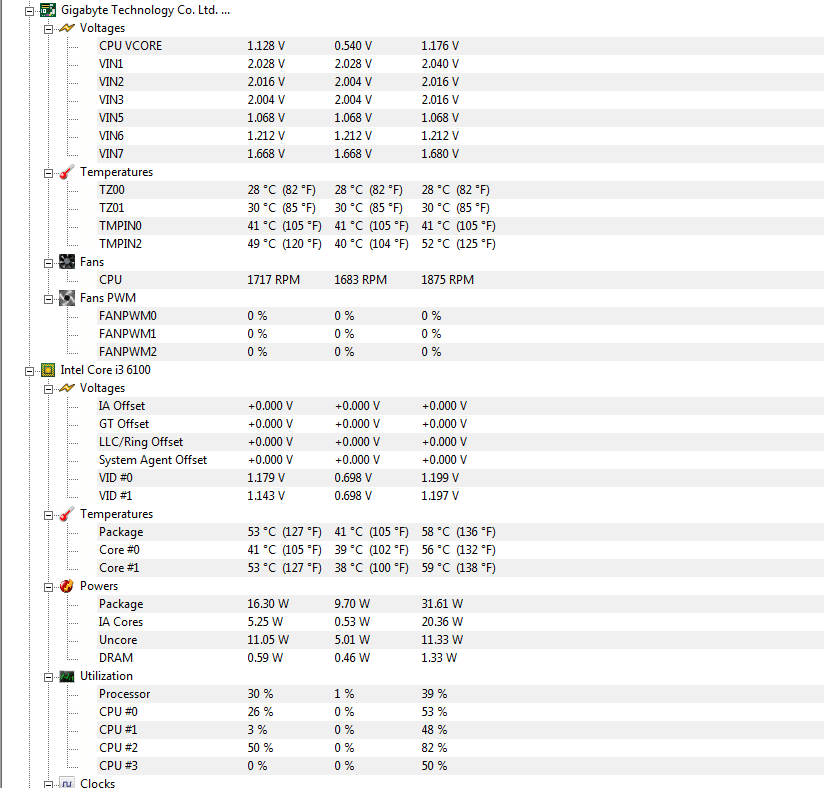

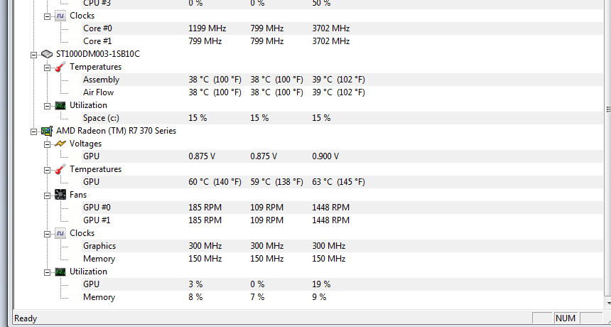

mein Computer wird immer ziemlich heiß und Laut. Wenn ich am Spielen bin spürt man es sogar am Gehäuse wie warm er wird und die Lautstärke nervt auch ziemlich. Auch im Ruhezustand, wenn ich kurz etwas lade wird er ganz kurzfristig so laut. Des Weiteren ist andauernd so ein knittern zu hören, als würde man etwas laden obwohl man nichts am PC macht. Schwer zu erklären. Ich habe mit HW Monitor mal so die Temperaturen testen lassen und die Ergebnisse angehängt. Kann mir jemand sagen ob ich vllt was umstellen muss oder ob das bei dieser Hardware so normal ist?

Die Leerlauf Temperaturen sehen ok aus. Evtl. im BIOS/UEFI den CPU-Lüfter auf silent stellen.
Interessanter sind die Temperaturen/Drehzahlen unter Last. Also mal was zocken und dann auf die Maximalwerte schauen.

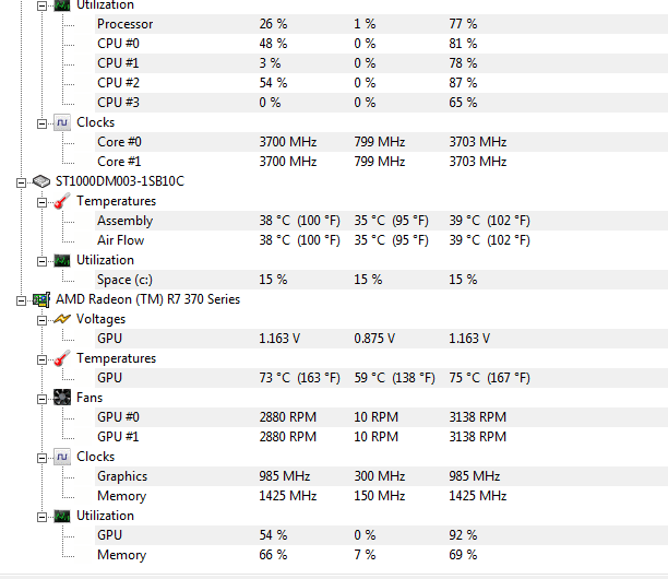

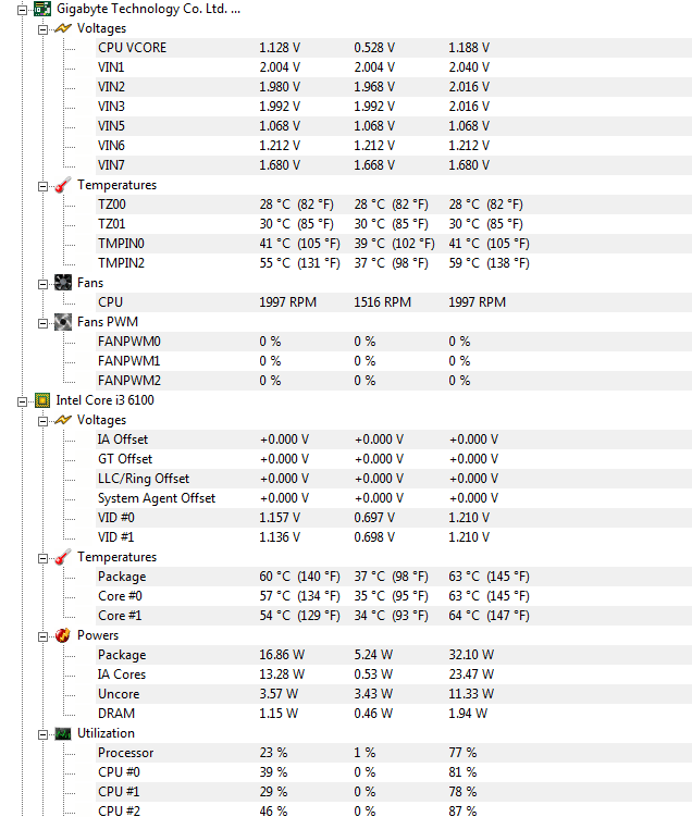

Okay, habe jetzt mal ein Spiel nebenbei laufen lassen. Wenn ich dann keine Kopfhörer aufhabe ist es halt schon unerträglich laut. Trotzdem wird der PC ziemlich heiß wie man am Gehäuse spürt. Kommt mir alles nicht ganz normal vor.
Prozessor: Intel Core i3 6100 CPU 3,70 GHZ (4CPUs)

Temperaturen sehen OK aus. Nur der Grafikkartenlüfter dreht massiv auf. Was für ein Modell ist denn genau verbaut?
Also zu heiß ist da an sich nichts. 60°C für die CPU und 70°C für die GPU sind im grünen Bereich. Bezüglich zu laut da musst du mal im BIOS schauen ob du die Lüfter etwas runter stellen kannst. Die Grafikkarte ist halt hart mit 3000 Rom.

Die Temperatur sieht zwar gut aus, aber auch der CPU muss dafür auf fast 2000 RPM hoch. Ein anderer Kühler mit andrrem Lüfter kann das mit deutlich weniger Umdrehungen.
Die Temps sind doch okay. Nur Deine Lüfter sind halt zu laut, evtl. sind auch die Kühlkörper an sich zu leistungsarm - hättest Du da mal weitere Angaben für uns? Evtl. könnte man sich der Wärmeleitpaste annehmen und die ersetzen durch bessere aber das ist nicht immer von Erfolg gekrönt. Im BIOS würde ich nachsehen, wie es da um die Lüftersteuerung steht. Wenn Du auf Silent stellst, wird das gleichbedeutend mit höheren aber sicherlich ungefährlichen Temps einhergehen.

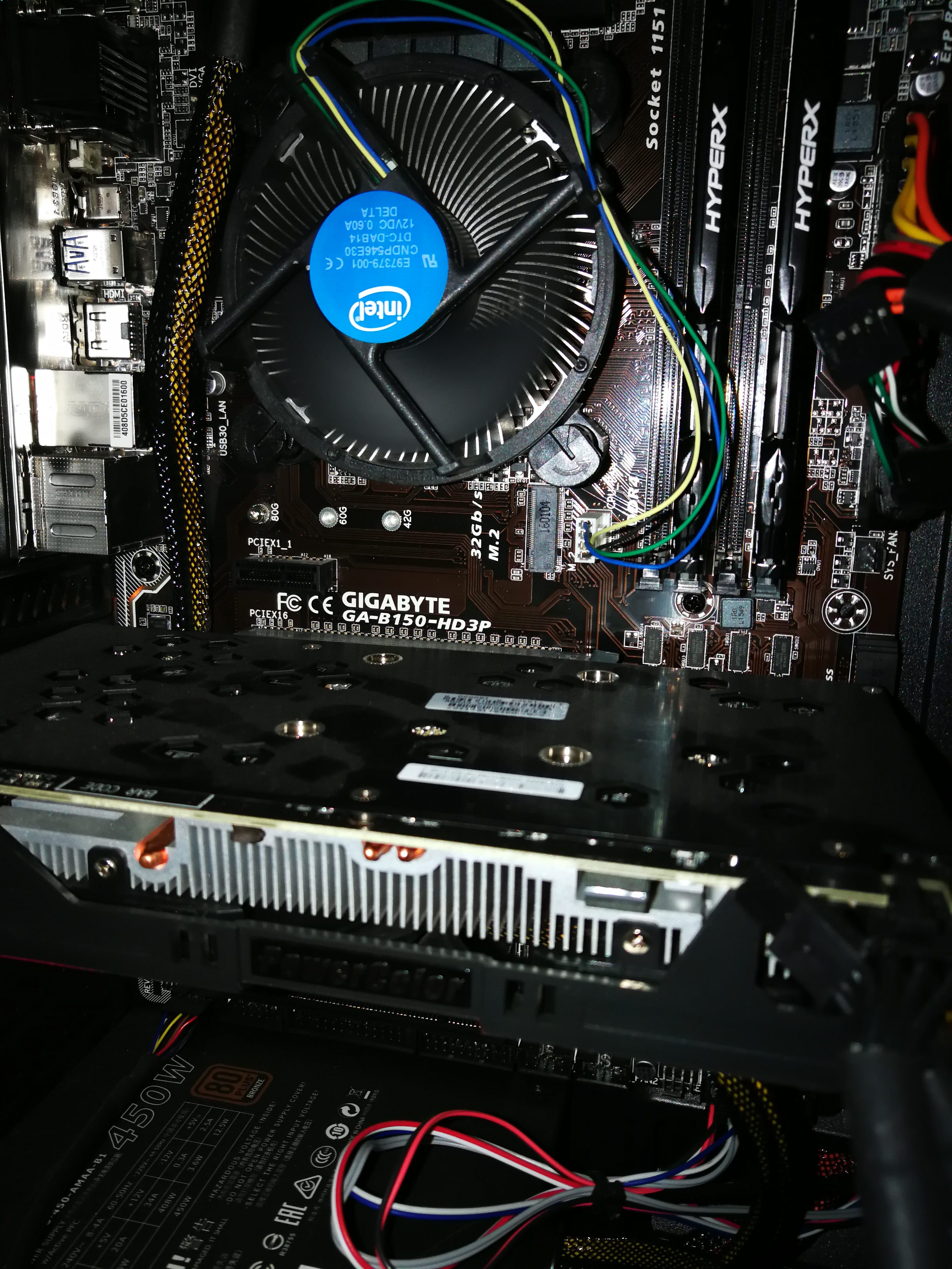

Ehrlich gesagt weiß ich gar nicht wo ich da genau den Grafikkartenlüfter sehen soll weil dieser ja da innen drin anscheinend verbaut ist in der Grafikkarte. So sehe ich da auf jeden fall keine bezeichnung.
Ist es denn normal dass das Gehäuse schon ziemlich warm ist wenn man es anfasst? wenn ich die Lüfter niedriger stelle, würde das ja noch schlimmer werden...

Die Gehäusewand kann warm werden, wenn nicht genug Airflow herrscht.
Beim Spielen würde ich empfehlen, die Gehäuselüfter etwas höher zu stellen, damit die Wärme besser raus kommt.

Ich hatte schon angefragt, wie es um die Gehäusebelüftung steht. Ebenfalls hilfreich wäre zu Wissen, welches Gehäuse das ist. Grundsätzlich gehört zu einem Passablen Airflow, daß vorne ein Lüfter an der Front Luft in das Gehäuse bläst, an der Gehäuserückwand hingegen sollte ein Lüfter, möglichst über der Grafikkarte Respektive CPU, angebracht sein der Luft absaugt.
Deine Bilder lassen den Verdacht zu, daß du weder an der Gehäusefront, noch an der Gehäuserückwand einen Lüfter installiert hast. Und da wundert einem dann nichts mehr. Ganz einfach.

hat das Pc-Gehäuse denn auch Lüfter verbaut? wenn nicht, dann wird die warme Luft nicht aus dem Gehäuse gebracht und die Lüfter von CPU und GPU drehen halt eher auf um zu kühlen.
zu dem ist es bei den Drehzahlen der Lüfter normal, dass du sie hörst. da hilft nur die Drehzahlen senken per Lüfterkurve. aber ganz leise wirst die Lüfter wohl nicht kriegen.

Also könnte ich versuchen die Drehzahl vom Grafikkartenlüfter im BIOS zu senken und auf silent zu stellen und gegen die Hitze am Gehäuse ein Gehäuselüfter einbauen...
Für die Graka könntest du versuchen im Wattman etwas Spannung zu senken (bzw. klappt Wattman bei ner 370? Ist ja noch Pitcairn).
Und sinnvoll wären zwei Gehäuselüfter. Vorne rein (hier passen meistens 120mm Lüfter auch bei einfachen Gehäusen), hinten raus (bei einfachen Gehäusen meist ein 80/92mm Lüfter). Als preisgünstige Option kann ich die Artic Lüfter empfehlen.
