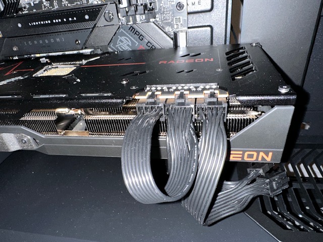

Ich besitze das 1000W Netzteil
Die Verkabelung ist gemäss der Anleitung.
Könnte das der Grund sein, weshalb der PCIe Slot nicht erkannt wird?

Damit ist zumindest die Frage, ob der oberste Slot verwendet wurde beantwortet.
Die Frage, ob ein anderer Slot getested wurde bleibt aber offen.
Bei Fotos von der Verkabelung ist die Netzteilseite wesentlich interessanter, da wenn ein Fehler vorliegt dieser meist dort liegt, auch wenn das BQ Netzteil eigentlich nicht soviele Optionen bietet.
Auf der Netzteilseite gibt es genau zwei Anschlüsse PCIe (A) und PCIe (B). Sie Kabel stecken korrekt din.
