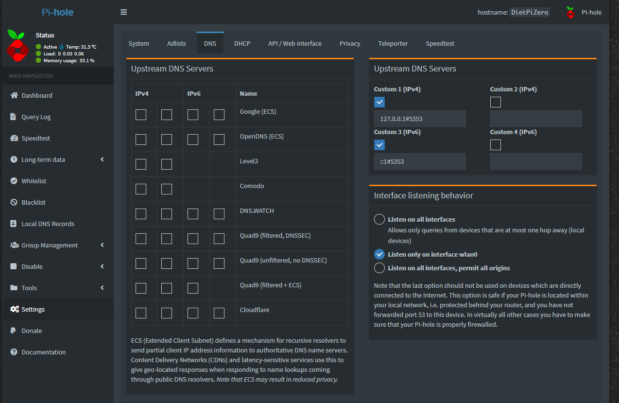

Hier ein Screenshot zu den erforderlichen Einstellungen im Pihole (der Port entspricht dem, den Du in der pihole.conf eingerichtet hast):
Zwischendurch im PuTTY ein "reboot" oder "shutdown -r now" (ohne die "") kann nicht schaden, alternativ ein Neustart über das PiHole-GUI.
